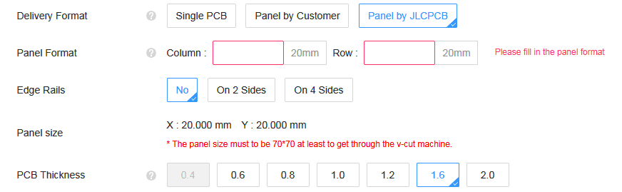

Gert P. schrieb: > Klar, dass sie das nicht so wollen. Die nehmen dir sogar diese Arbeit ab, machen den Nutzen für dich so wie du es vorgibst.

Gert P. schrieb: > Ich hatte leider wiedermal vergessen, dass hier Pöbelei Standard ist. Der einzige Pöbler in diesem Thread bist du selbst. https://jlcpcb.com/help/article/15-In-what-cases-will-there-be-charged-extra

H. H. schrieb: > Der einzige Pöbler in diesem Thread bist du selbst. > > https://jlcpcb.com/help/article/15-In-what-cases-will-there-be-charged-extra Danke, so genau kannte ich das noch nicht. Ah ja. Offensichtlich doch: JLCPCB: The dimension of making v-cut need to be 70*70mm or more, now the dimension of panelization is not enough to make v-cut, could we add edge rail enlarging the dimension of panelization to make v-cut? ich: Thank you for your attention. You can change this so that it fits into your production. Es geht also. Auch ohne pöbeln.

Gert P. schrieb: > JLCPCB: The dimension of making v-cut need to be 70*70mm or more, now > the dimension of panelization is not enough to make v-cut, could we add > edge rail enlarging the dimension of panelization to make v-cut? Das erfährt man auch ohne Hotline.

Gert P. schrieb: > could we add edge rail Was bedeutet das auf Deutsch? > enlarging the dimension of panelization Das klingt für mich so, als ob sie kleinen Mini-Platinchen auf jeweils 70x70 mm vergrößern wollen.

Monk schrieb: > Gert P. schrieb: >> could we add edge rail > > Was bedeutet das auf Deutsch? Abbrechbarer Rahmen um den Nutzen. >> enlarging the dimension of panelization > Das klingt für mich so, als ob sie kleinen Mini-Platinchen auf jeweils > 70x70 mm vergrößern wollen. Nö, das Originaldesign des Nutzen des TE ist ja kleiner als 70mm, mindestens in einer Richtung.
H. H. schrieb: > Abbrechbarer Rahmen um den Nutzen. Ach so. Na das klingt doch nach einer praktikablen Lösung.
