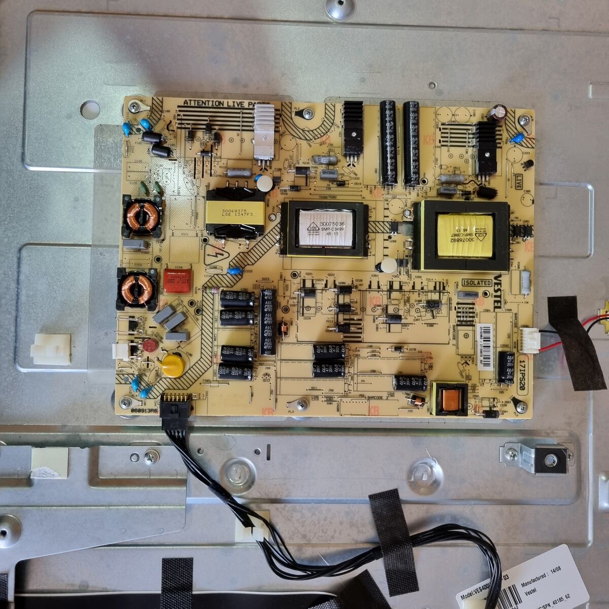

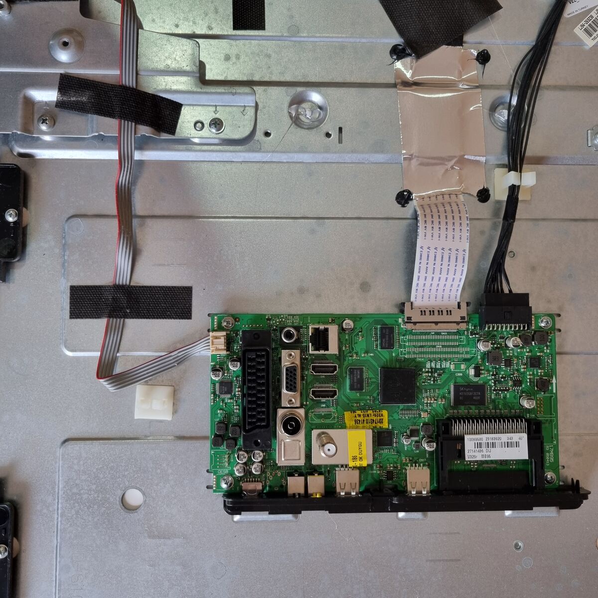

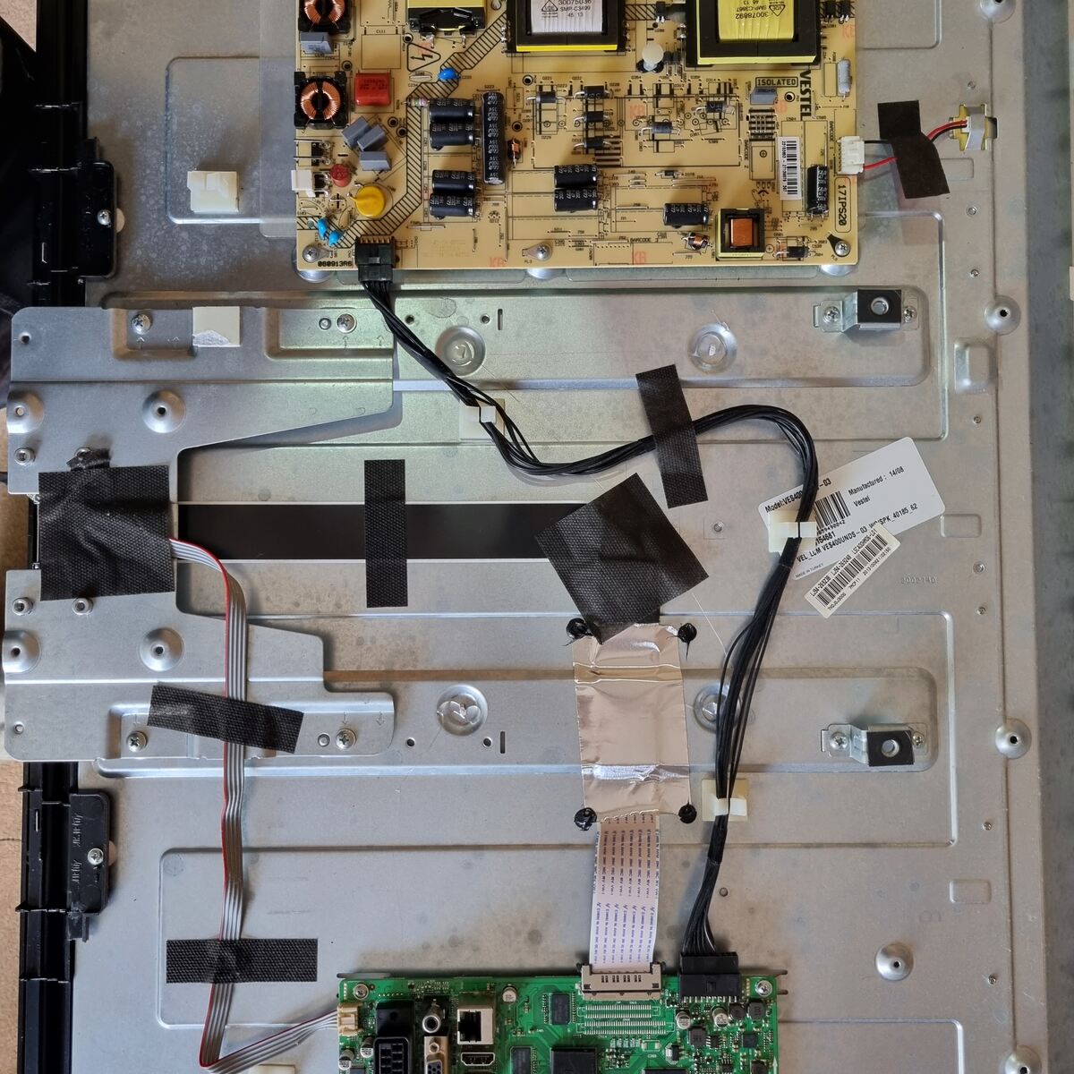

von David (daddy2024)
Die Pics
von Nevs (noname_user)
David schrieb:
> Die Pics
Im Fokus liegt keine PLatine nur die Verbindungskabel, oben ist der
BL-Converter und unten sieht man das Signal-Board ein wenig. Vom
Netzteil oder dem Receiver-Modul nichts zu sehen.

Die Pics, jetzt aber...
David schrieb:
> Die Pics
Die Platinen sind nach den Bildern nicht verstaubt. Wenn Du keine
Reinigungsarbeiten machtest, dann faellt diese Ursache schon mal weg.
von Dergute W. (derguteweka)
Moin,
Auf der gruenen Platine bappt gelbes Klebeband mit schwarzer Schrift.
Unterhalb der rechten Haelfte dieses Klebebands, rechts neben der
Blechbuechse mit der F-Buchse ist ein quadratische IC, der koennte von
der Position her der DVB-[A-Z]-Demodulator sein. Rechts daneben ist noch
ein etwas kleinerer Chip mit 2 Spulen und 2 Alu-elkos in der Umgebung.
Was steht denn auf den beiden Chipsen so drauf?
Wie sind denn die Chancen, die Blechbuechse mit der F-Buchse und dem
gelben Klebeband drauf auf und wieder heile zu zu kriegen?
Da drunter wird der DVB-S/2 Tunerchip sein...
Gruss
WK
Moin,
Jens G. schrieb:
> Na, ob das gut gehen wird?
Beim ablesen / vergroessert abfotografieren der Chipbezeichnungen bin
ich recht zuversichtlich.
Bei den Flaschnereiarbeiten koennt's schon kritischer werden, aber
fragen kost' ja erstmal auch nix.
Gruss
WK

von Klaus (feelfree)
Aber der Erkenntnisgewinn dürfte recht klein sein.
Deshalb würde ich empfehlen, vor den Flaschnerarbeiten erstmal den
Fehler reproduzieren und dann das Kältespray auf das Gehäuse loslassen.
Muss ja nicht gleich sein. Erstmal mit Kältespray im Betrieb ansprühen.
Oben rechts am schwarzen Steckverbinder sind noch die diversen
Schaltregler, da ist sicher auch die LNB Speisung mit dabei. Da kann man
auch nochmal sprühen.

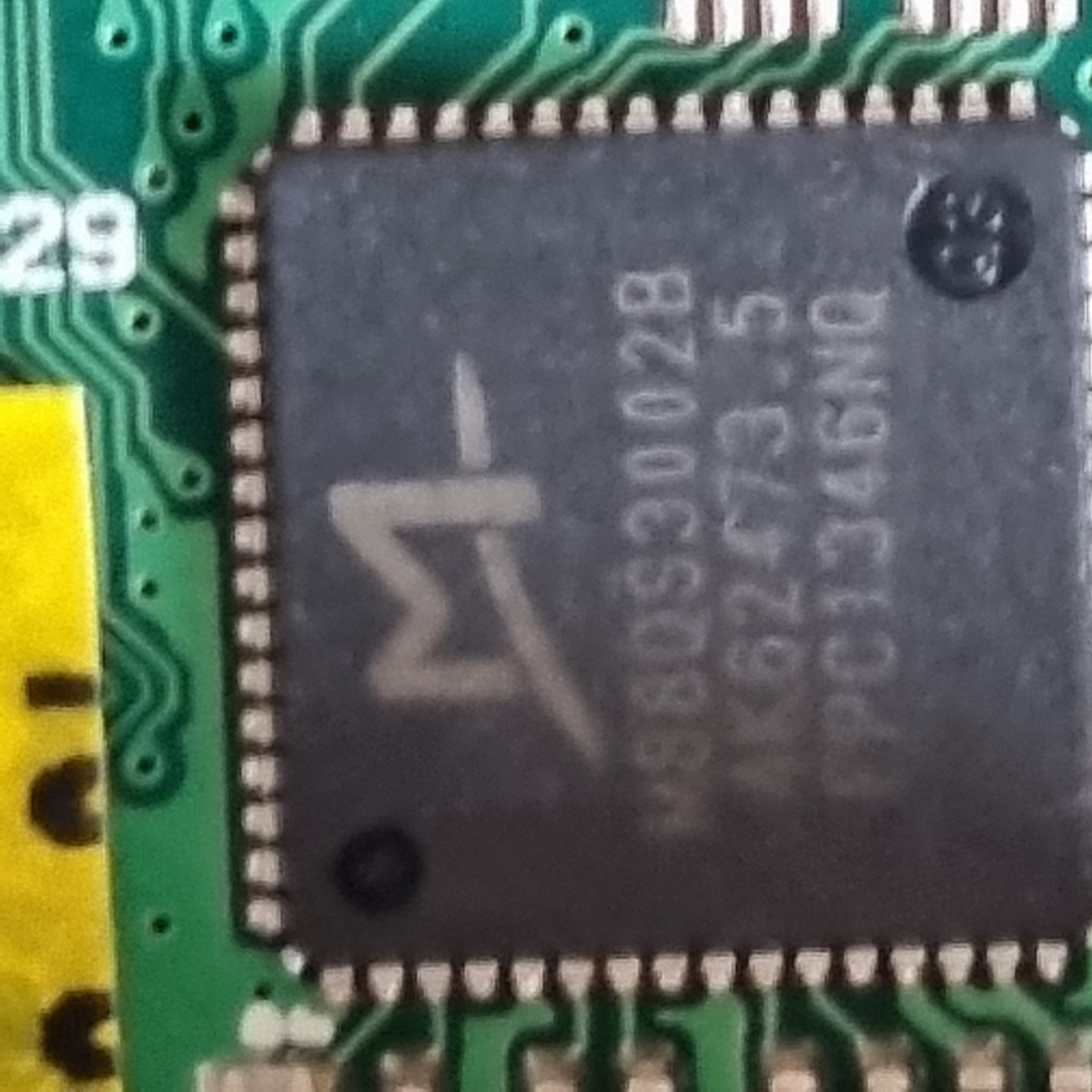

Die beiden Bausteine neben dem gelben Klebestreifen... Habe das Gerät
mit losem Deckel nun warmlaufen lassen, bis jetzt läuft er noch, aber

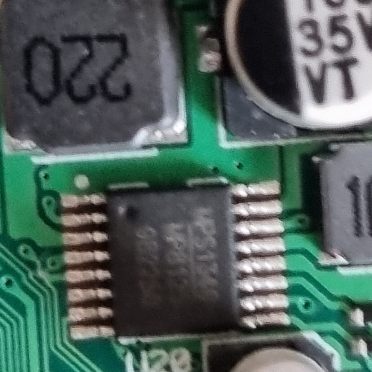

die erwähnten Bauteile auf der grünen Platine werden recht warm...
Und noch das vom kleinen Chip
David schrieb:
> Chip gross
Yupp, das wird wohl tatsaechlich der DVB-ruelps-Demodulator sein. Also
das Dingens, was zwischen den Tunern und dem CAM-Gedoens / Demultiplexer
(ist in dem grossen quadratischen Chip drueber untergebracht) haengt. Da
geht also das "runtergemischte" Signal eines Transponders aus dem Tuner
rein und ein MPEGTS kommt raus (wenn alles gut geht).
Wenn der Hersteller schon Montage heisst, hoff' ich mal, dass sich das
nicht auf seine Produktion auswirkt ;-)
Hmm, kannste da mal vorlesen was da draufsteht, ich kann meine Brille
nicht finden...
PS1349/MP8125 9?2250
(Das Fragezeichen sthet stellvertrtend für ein Zeichen,das nicht mehr
lesbar ist)
Er läuft noch, nun schon über 1 Stunde... am wärmsten (nicht mehr
nagreifbar) ist der kleine schwarze , quadratsiche (unbeschriftete)
Block , nordöstlich von dem SAT Eingangsbuchsengehäuse mit denm gelben
Kleber...
The MP8125 is a voltage regulator designed to provide efficient, low
noise power to the Satellite receiver’s RF LNB (Low Noise Block)
converter via coaxial cable through a DiSEqC 1.x compatible link that
receives instructions from a dedicated controller. The MP8125 integrates
a current mode boost regulator followed by a tracking linear regulator.
The boost regulator provides a clean and quiet power source that will
not contaminate the low noise RF signal down converted to the receiver.
The tracking linear regulator protects the output against overload or
short.
Moin,
David schrieb:
> MP8125
Na, das sieht doch gut aus. Der macht die LNB-Versorgung. Datenblatt
gibts beim Hersteller: monolithicpower.com
So, jetzt kannste rausfinden, wo die LNB-Versorgung aus dem Chip
rauskommt und in die SAT-Blechbuechse verschwindet, dort im Fehlerfall
nachmessen ob sich da an der Spannung was veraendert.
Wenn nicht, wirds wohl eher der Tuner selbst (in der Blechbuechse) oder
eben der Demod sein. Oder deren Spannungsversorgungen. Das wird ohne
Datenblaetter und Blechschere wahrscheinlich nix.
Wenn du Dusel hast, tritt der Fehler am offenen Gehaeuse nicht auf,
vielleicht helfen dann kleine IC-Kuehlkoerper die du auf die Chipse
bappst.

> Kleber...
Aeh - klein? Der flaechenmaessig ungefaehr 4x so gross wie der Demod
ist? Das waere dann der "Hauptchip", da sind CPU, die H26X Decoder,
Demux, HDMI Eingaenge etc. drinnen.
Bei allen 3 dieser Chips isses normal, dass die nicht ganz kalt bleiben.
Aber sollten halt nicht so heiss werden, dass sie sich selbst
ausknocken...
Gruss
WK
