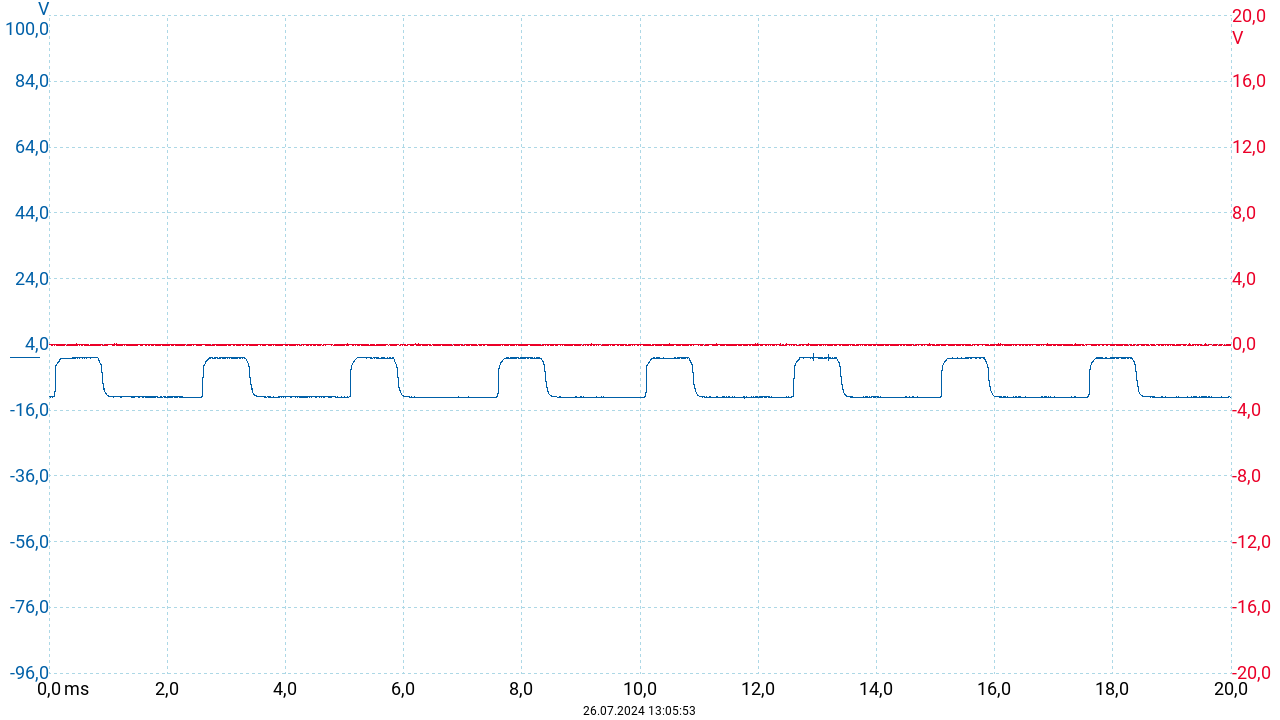

keine weiteren techischen Details. Ich habe zwar Oszillogramme und
statische Messwerte mit Strömen u. Spannungen, gewonnen im laufenden
Betrieb der Maschine mit Hilfe eines Y-Service-Kabels, aber mit mehr
"amtlichen" Infos wäre mir wohler.

von Frank E. (Firma: Q3) (qualidat)
Ja, danke. Eine Auswertung der Oszillogramme zeigt mir, dass die
PWM-Frequenz in diesem Falle bei 2,5ms = 400Hz liegt. Nicht ganz klar
ist mir im Moment, warum die Pulse negativ angezeigt werden, da war wohl
GND vom Oszi mit Plus verbunden. Die Maschine hat ein 12V Bordnetz.

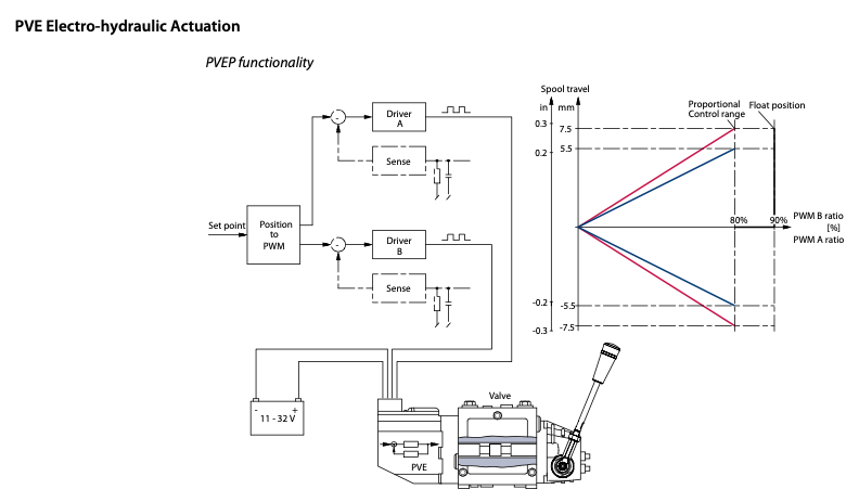

Das oben genannte Danfoss-Ventil hat zwei Eingänge zur Steuerung: PWM_A
und PWM_B.
In den Unterlagen steht aber nicht (was ich zuerst annahm), dass das
evtl. gegenphasig erfolgt oder so, die SKizze zeigt das auch nicht. Kann
mir jemand erklären, was es damit aufsich hat?
Danke für Tips.

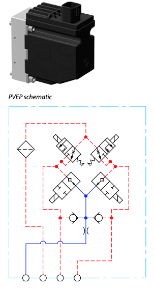

"The PVEP functionality includes an electric circuit with a closed-loop
logic. An embedded micro- controller processes the signal voltage and
the LVDT feedback signal and regulates the solenoid valves accordingly.
Features such as active or passive fault monitoring, LED indicating
fault state and error output pin are all default PVEP features.
Controlling a PVEP requires two PWM signals. The basic concept between a
controller and the PVEP is shown in the picture below. Current control
is not possible with PVEP.
It is important that the Power supply (Vbat) is connected before the PWM
signal. PWM signals are low power voltage signals; hence no current
drivers are needed. The PVEP performs a true time difference measurement
on the PWM input, thus there is no filtering or conversion involved
PVEP dimensions"

von Uwe B. (uwebre)
> und PWM_B.
Die Skizze dient nur zu deiner Verwirrung ;-)
Es müsste ein PVEP Aktuator sein. Also:
Du mußt nur jeweils einen Eingang mit einem PWM-Signal befeuern. Je nach
dem wohin das Öl fließen soll, Port A oder Port B. Das Pulsverhältnis
des PWM-Signales (0..90%) bestimmt dabei die Lage des Schiebers, also
auch der Ölmenge.
Dem rechten Diagramm in der von dir angehängten pvep2.png kann man das
entnehmen, dem von mir angehängten Dokument ebenfalls. (Input / Output
Matrix)
Die Eingänge sind hochohmig (5 Kiloohm), da hängt interne Elektronik
dran, nicht direkt die Spulen. Es braucht praktischerweise also schon
mal keinen Leistungstreiber.
Danfoss wünscht daß die Versorgungsspannung beim Einschalten vor dem
PWM-Signal anliegt.
Uwe
