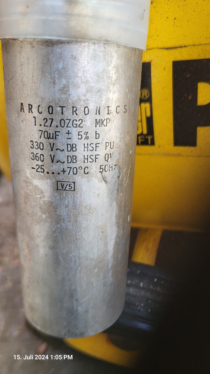

Der Kondensator ist ein 70uf wobei dort was mit 330V und 360V steht
Ich dachte das der Kondensator defekt ist und bestellte einen bei einem
Drucklufthändler der auch Schneider hat, einen Kondensator.
Der neu hat zwar auch 70 uF da steht aber was mit 460V ADC drauf
Ist das überhaupt der korrekte Kondensator?
Oder scheint da ein ganz anderes Problem zu sein?

von Michael B. (laberkopp)
Ja, wenn es ein Betriebskondensator ist und nicht bloss ein
Anlaufkondensator (Elko), leider hast du dir dessen Bild ja gespart, bau
ihn ein, berichte.

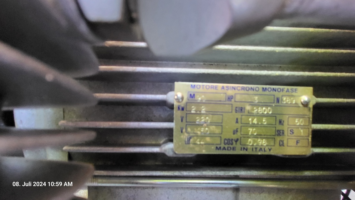

Die 220V müssen nicht bedeuten, daß kein Drehstrommotor in
Steinmetzschaltung verbaut ist. ich sage das nur mal ganz anlaßlos.

460V anstelle von 360V ist okay. Andersrum sollte man es lassen.

der E-Motor scheint das Problem zu haben
Ich weiss nur nicht wie ich den testen und somit ausschliessen kann

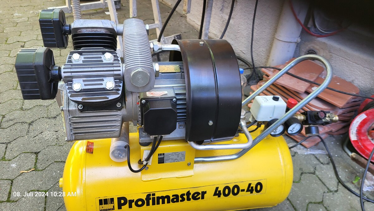

von Achim A. (achim_a)
Hier mal Bilder vom Gerät

von Uwe B. (uwebre)
Achim A. schrieb:
> Walter T. schrieb:
>> Hat er ein Anlaufventil?
> Was ist das?
> ich habe vorne so ein graues Kästchen... da kann ich den Kompressor
> einschalten... seitlich hat er so eine Art Überdruckventil
> Ich habe jetzt aber die ganze Luft mal abgelassen... er ist also
> drucklos
Ein Bild des ganzen Kompressors wäre schön...
Vermutlich ist der "graue Kasten" der Druckschalter. Typisch ein MDR1
von Condor.
https://condor-werke.de/de/produkte/druckschalter/produkt/druckschalter-mdr-1
Dieses geheimnisvolle Teil schaltet den Motor bei niedrigem Kesseldruck
ein, bei erreichen des Abschaltdruckes wieder aus. Der Abschaltdruck ist
einstellbar. Da das Ding recht simpel mechanisch arbeitet kann es
natürlich durch Verschmutzung, Korrorsion , etc klemmen. Aufmachen,
prüfen.
Der Condor ist auch für die Druckentlastung beim Abschalten zuständig.
Dafür öffnet er ein Ventil um die Leitung zwischen dem Rückschlagventil
am Windkessel und dem Kompressor zu entlasten. Steht die Leitung beim
Anlaufen unter Dampf kann der Kompressor nicht anlaufen, er quält sich
kurz bleibt stehen und brummt missmutig.
Das kann passieren wenn der Azubi bei laufendem Kompressor den
Netzstecker an der Kabeltrommel zieht
Vermutlich hockt irgendwo eine thermische Sicherung, ein Knopf den du
wieder hineindrücken musst. Die wird der missmutig brummende Motor
ausgelöst haben. Oft sitzt die Sicherung im Klemmenkasten am Motor. Es
gibt auch Druckschalter mit eingebauter Motorschutzsicherung, imho aber
nur für Drehstrommotoren.
Uwe
von Walter T. (nicolas)
Na, dann hast Du ja genug Entlüftungsöffnungen, um zu prüfen, ob
irgendein Ventilproblem die Ursache ist.
Die beiden Stopfen am Kühler Richtung Schalterseite sehen so aus, als
hätten sie eine Gummidichtung. Dann braucht man sich nicht mit
Dichtungsband zu ärgern.
Der Luftkühler ist übrigens kein Zwischenkühler. Der Kompressor ist
zweiflutig, nicht zweistufig.

Achim A. schrieb:
> eben bei Überdruck hörte ich das Zischen
Wenn das Sicherheitsventil zischt ist es entweder defekt, oder der Druck
ist zu hoch, weil der Druckschalter ein Problem hat.
Ein beim probieren blockierter Motor überhitzt schnell. Hat er einen
selbstrückstellenden Thermoschalter eingebaut? Wenn der Motor gar nicht
mehr anläuft und die Kapazitätsmessung in Ordnung war, den Widerstand
der abgeklemmten Wicklungen messen. Wie sind die Werte?
Dann kommt noch ein defekter Kontakt im Druckschalter in Frage.
Das Bild zeigt zwei parallel geschaltete Kolben. Neben einer nicht vom
Druckschalter angesteuerten Druckentlastung könnte auch ein
Auslassventil klemmen. Oder die Leitung vor dem Entlastungsventil steht
immer noch unter hohem Druck, weil das defekt ist. In all diesen Fällen
sorgt ein leerer Tank nicht für drucklosen Anlauf.
Kurt A. schrieb:
> Beim Kapitel Störung könnte Punkt B noch von Interesse sein.
> B Kompressor läuft bei Erreichen des Einschaltdrucks kurz an bzw. brummt
> und schaltet dann automatisch ab.
Ich schäme mich wirklich.
#Das Problem war die zu lange Kabeltrommel.
Ich dachte deswegen ursprünglich nicht an die Trommel, da als der
Kompressor an der Trommel hing, sie auch aufgewickelt war dann aber die
Trommel wegen Kabelüberhitzung selbst abgeschaltet hat (roter Knopf an
Trommel)
aber der Kompressor spring an der Trommel hängend , stets an...
vielleicht war es noch ein weitere Verbraucher an der Trommel oder
Gesamtzuleitung...
Jetzt habe ich zwei Kondensatoren... ist halt einer Ersatz
Vielen Dank für diesen wichtigen Tipp mit der Kabellänge und dem Link an
die gebrauchsanleitung, diese hatte ich auch nicht
DANKE!!!!
