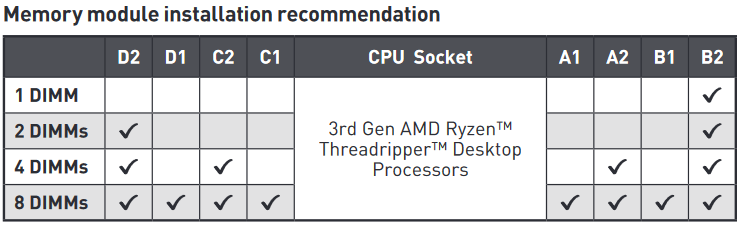

Funktioniert es, auf einem Mainboard eine ungerade oder vom Hersteller
nicht genannte Anzahl an DIMM-Slots zu belegen? Es handelt sich um ein
MSI TRX40-Mainboard. Der Hersteller gibt im Handbuch eine Belegung von
1, 2, 4 und 8 Slots an. Leider versperrt aber ein großer CPU-Lüfter den
Platz, so dass ich nur 6 oder 7 Speicher-Module bestücken kann.

Ist beim TR mit seinen vielen Sppeichercontrollern nicht ganz so
schlimm.
Aber ich würde hier die Speicherliste genauer studieren, bei >3000MT/s
will man eigentlich nur max. 4 Module stecken - speziell wenn die dual
rank sind.

Die mir bekannten EPYCs legen nahe, dass es funktionieren kann. Aber das
den Speicher organisierende BIOS muss dabei mitspielen.
Wir haben EPYCs in suboptimaler aber offiziell zulässiger Bestückung mit
12 von 16 möglichen Modulen im Einsatz, was eine abweichende Einstellung
im BIOS zur Folge hat (NPS2 statt NPS1). Das teilt den Memory-Controller
in zwei unabhängige Speicherbereiche, mit halbem Durchsatz vom jedem.
Wie das sich auswirkt, ist völlig von der Anwendung abhängig. Bei
optimaler Bestückung ist bei manchen Anwendungen NPS1 optimal, bei
anderen aber NPS4, d.h. mit 4 unabhängig arbeitenden Bereichen.
Wie gesagt, das betrifft die technisch eng mit den Threadrippern
verwandten EPYCs. Ein Threadripper kam mir noch nicht unter.

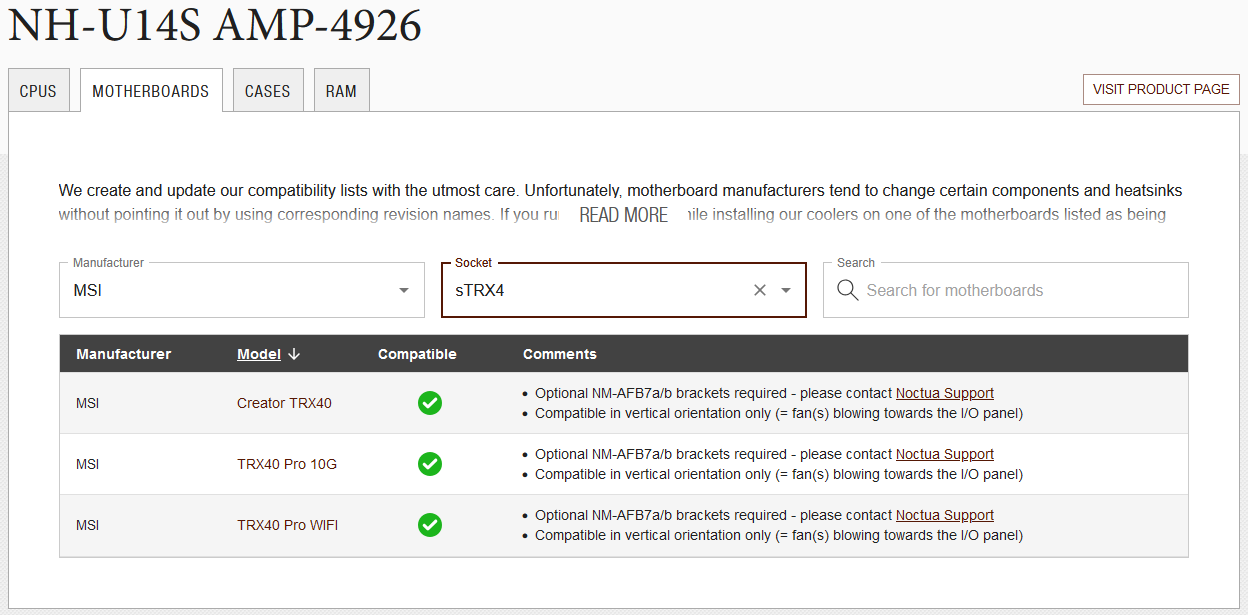

Es handelt sich um einen Noctua NH-U14S Kühler mit 140mm Lüfter.
Danke an alle für die Antworten.
von (prx) A. K. (prx)
"Kühler unterstützt Intel LGA1851, LGA1700, LGA1200, LGA1156, LGA1155,
LGA1151, LGA1150 and AMD AM5, AM4."
Die Threadripper-Sockel kommen da nicht vor. Auch nicht hier:
https://ncc.noctua.at/socket-compatibility-overview
(prx) A. K. schrieb:
> oder der Konstrukteur des Kühlers ist eine Pfeife.
Das nehme ich zurück. Der kann nichts dafür, wenn man seinen Kühler für
einen unpassenden Sockel verwenden will.
von Peter (bastelpeter12)
Hmm... Was soll man auf so einen BS noch antworten?
https://noctua.at/en/nh-u14s-tr4-sp3
Du hattest nicht diese Bezeichnung gepostet. Na, dann nehme ich meine
Rücknahme zurück. Denn er passt ja wohl nicht wirklich, sonst hättest du
den Thread nicht begonnen.
