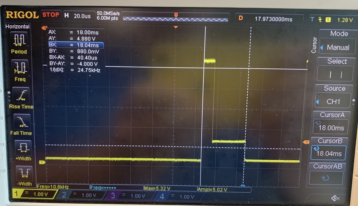

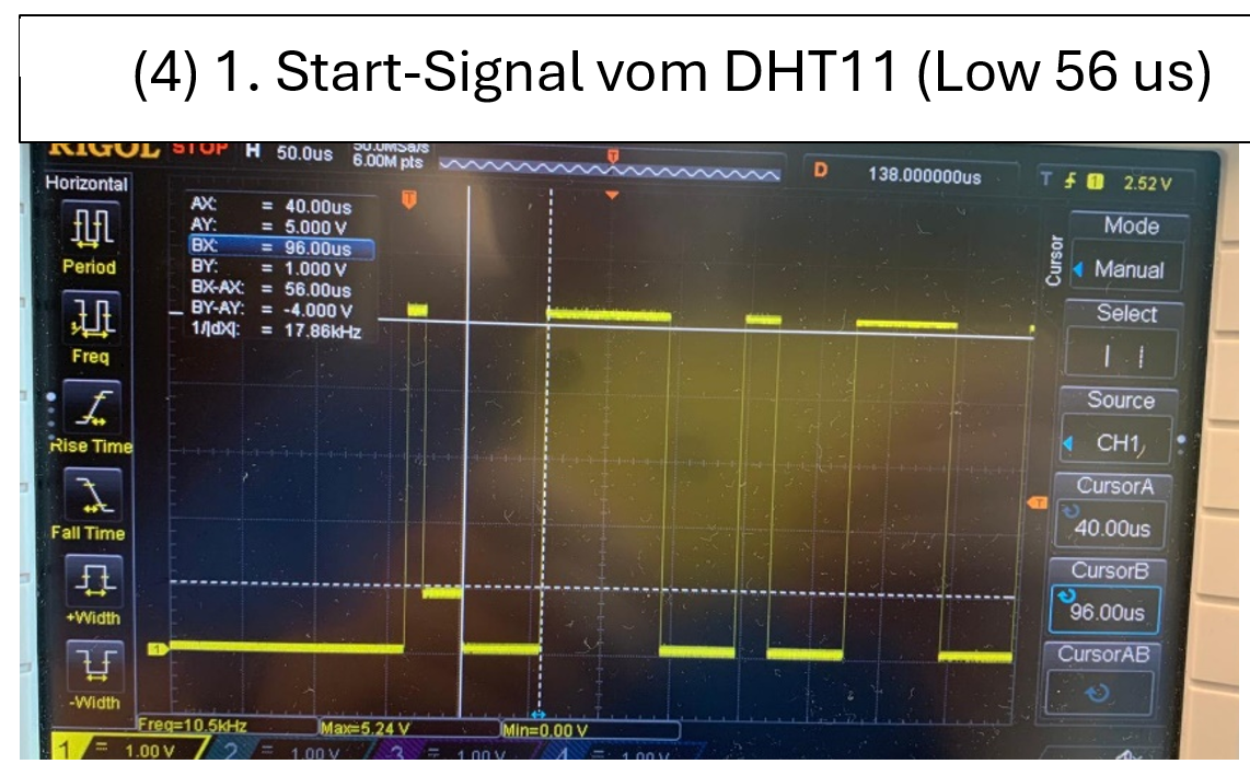

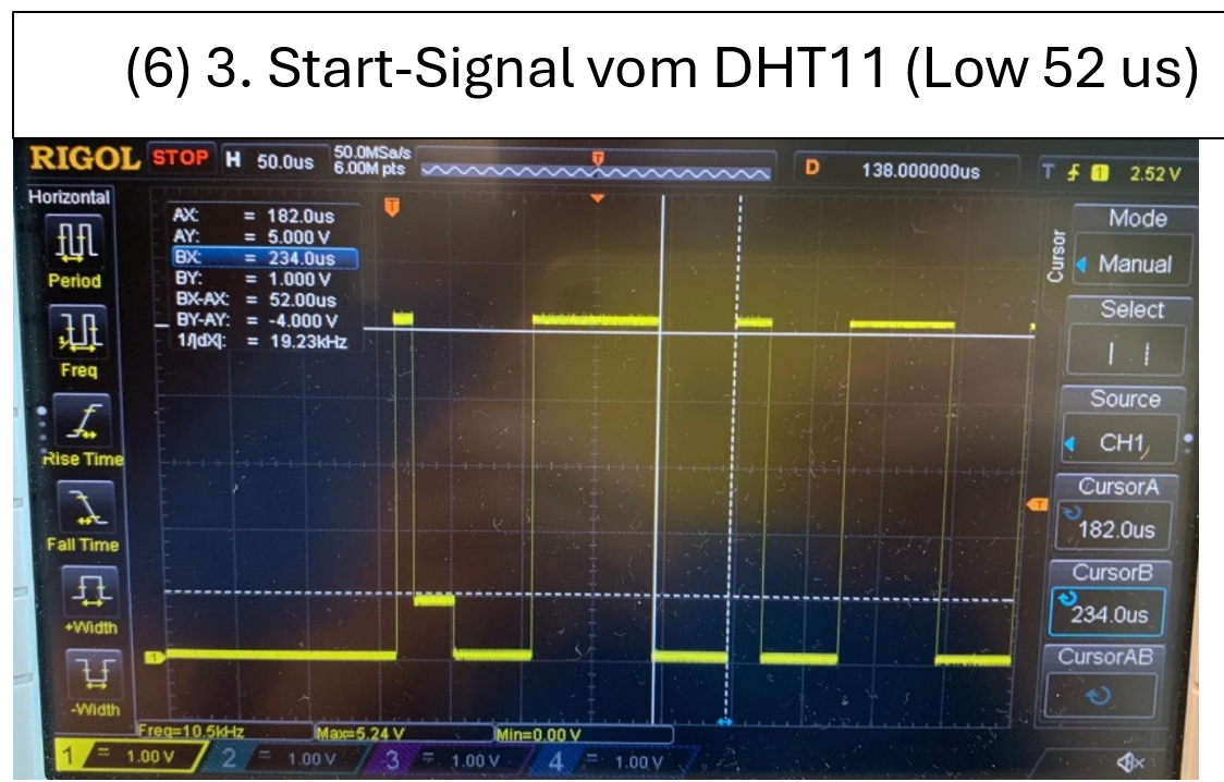

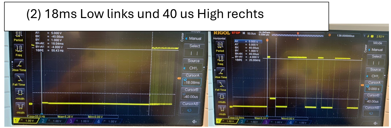

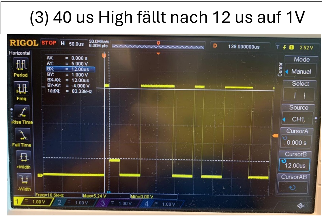

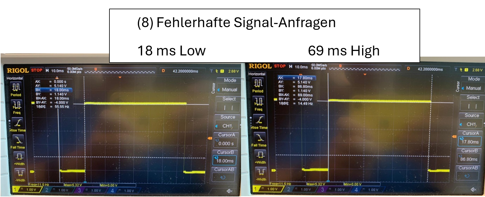

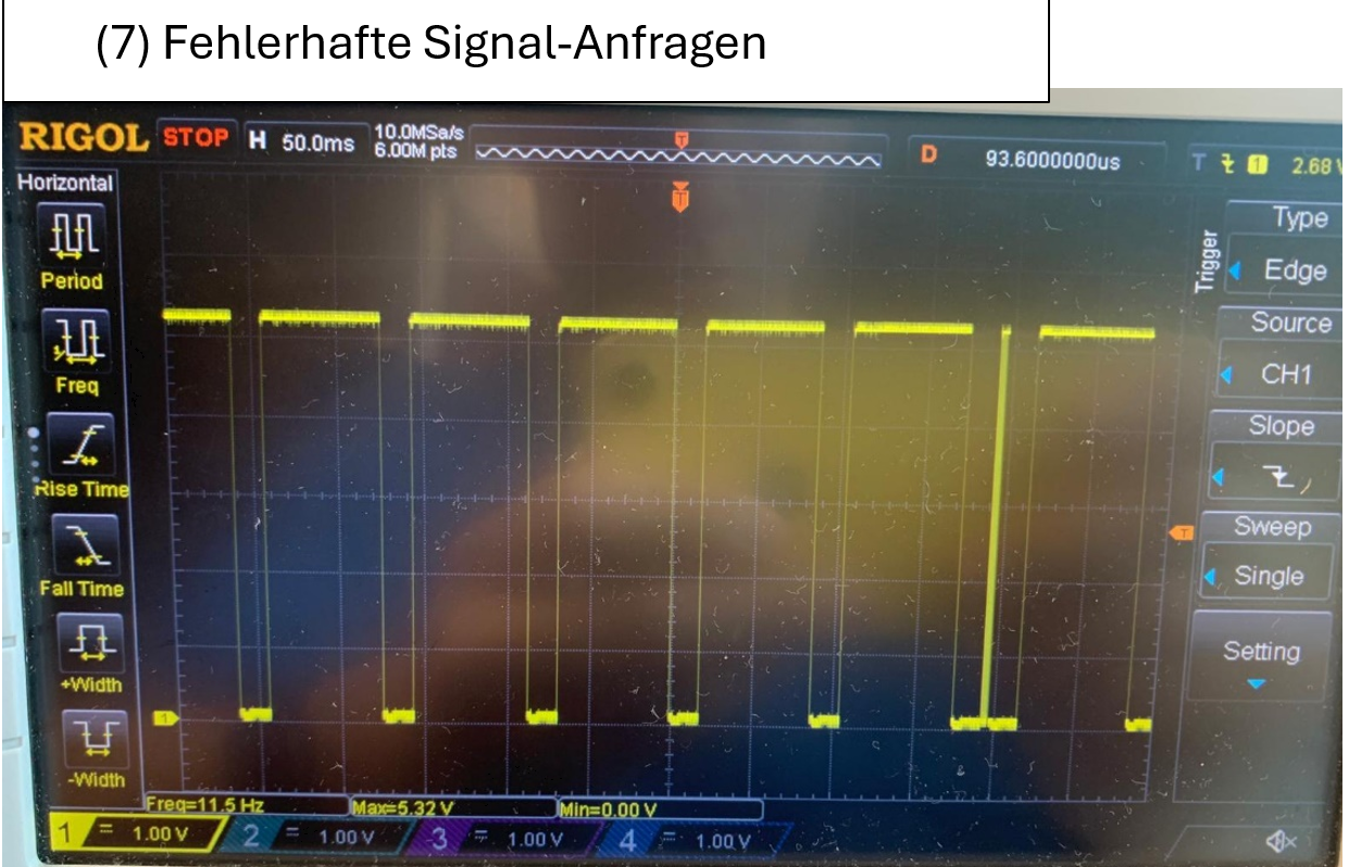

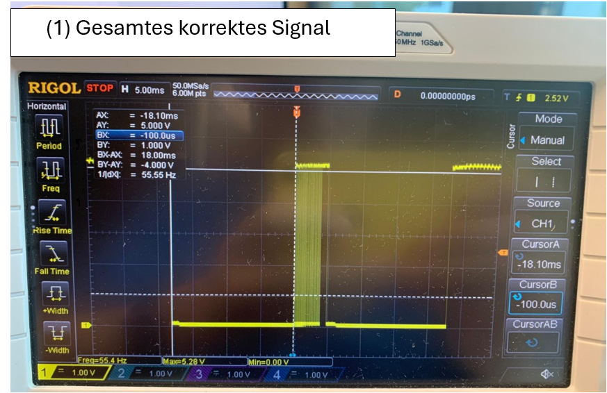

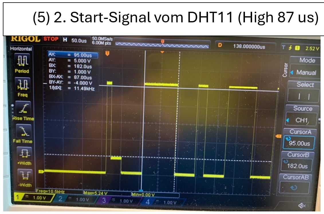

von Dominic (oepfel)
Also ich habe den Ablauf mal mit dem Oszilloskop gemessen.
Am Anfang sendet der PIC für 18 us ein 0V/Low-Signal, was er auch machen
soll.
Darauf folgt ein Signal, welches zuerst auf 5V/High geht. Nach kurzer
Zeit jedoch fällt dieses auf ca. 1V herab (siehe Bild)
Es sieht mir sehr danach aus, dass dies der eigentliche Fehler ist.
Nichtsdestotrotz folgen darauf allerdings noch High und Low Signale des
Sensors, wobei diese nicht ganz ankommen.
Ich konnte leider noch nicht mehr Messungen aufstellen, werde aber
versuchen noch mehr Messungen durchzuführen.

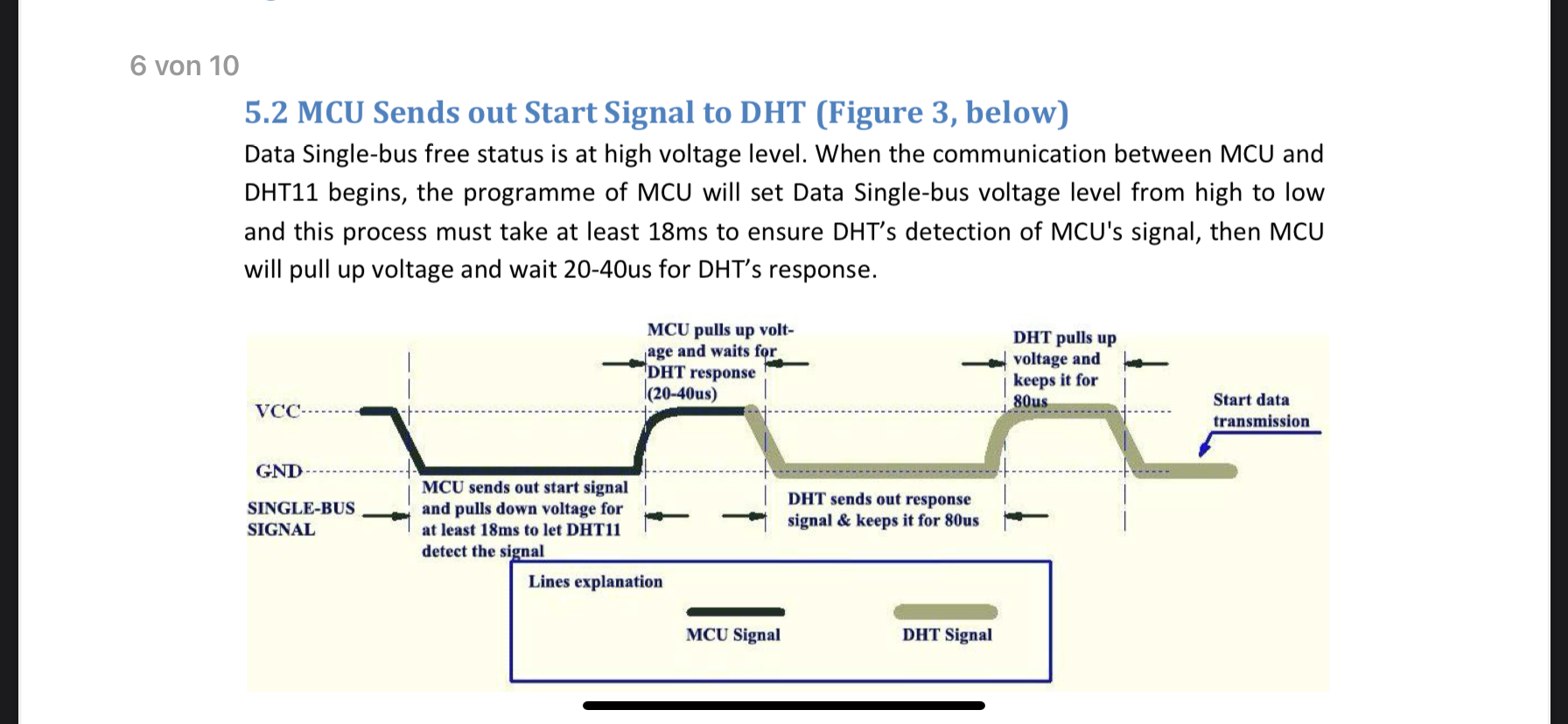

Hier noch das Zeitdiagramm für das auslesen des DHT11
Lt. DB des Sensors sollen da 5,1k als PullUp gegen Ub gehen, Du hast
aber 1k. Vielleicht ist der Strom einfach etwas zu hoch für den
OC-Ausgang, so daß er da ein sattes Volt hat ...
Sollte aber trotzdem noch kein Problem sein, da der PIC das immer noch
als L zählen dürfte.
Ansonste ist es immer Mist, nur einen kleinen Ausschnitt des
Oszillograms zu zeigen. Zeig doch mal die ganze Sequence beginnend mit
dem Startsignal (zumindest noch einige relevante Pulse nach dem Start,
solange das sinnvoll auf den Oszischirm paßt)

Ich habe erneut Messungen durchgeführt in "Bild 1" ist der gesamte
Ablauf des "Korrekten Signals" zu sehen.
In "Bild 2" sind zeitlichen Abläufe, welche vom PIC an den DHT11 gehen
noch einmal klar dargestellt.
Das zweite Signal vom PIC (das High Signal) wird aber etwas falsch
ausgegeben, siehe "Bild 3".
In den Bildern 4, 5 und 6 sind nun die drei nächsten Signale zu sehen.
Wobei soweit ich es verstanden habe, die ersten zwei als Start-Signal
vom DHT11 aus gesendet werden.
Nun ist mir aber noch etwas weiteres aufgefallen, nämlich tritt so eine
"korrekte Signalübertragung" gar nicht immer auf. Denn wie im "Bild 7"
zu sehen ist, kommen manchmal auch nur Signale, welche nur für 18 ms auf
low gehen und dann wieder auf high bleiben. (Für präzisere Zeitanzeige
siehe "Bild 8")
> siehe "Bild 8")
Du scheinst offensichtlich immer exakt 18ms als Startsignal zu
verwenden. Das ist Blödsinn, denn der DHT will >18ms haben, und nicht
exakt 18ms, so daß es auch gar keine Not gibt, die 18ms genau einhalten
zu wollen. Damit hängst Du immer an der Start-Detektionsgrenze des DHT,
so daß er offensichtlich gerne auch etliche Startsignale übersieht, was
Du dann wohl auch im Bild 7 siehst.
Zumal der DHT es mit dem Timing der Pulse selber nicht so genau nimmt,
sondern offensichtlich leicht "nachgeht". Sieht man ja an deinen
Messungen, die immer leicht über den DB-Angaben liegen. Also solltest Du
beim Startsignal auch entsprechend mindestens leicht drüber liegen.
Nimm einfach >25ms Start, und gut ...
Ich habe jetzt einmal den ersten Delay auf 25 ms geändert, jedoch ohne
Erfolg.
Deshalb habe ich den Code einmal etwas umgeändert, so dass ich während
des Debuggen sehen kann bei welcher Stelle er die Funktion "Read_DHT"
verlässt (siehe Code unten)
Im ersten Durchlauf beim Debuggen bekomme ich den Rückgabewert 0xFA.
Ab dann bekomme ich nach jedem Durchlauf den Rückgabewert 0x00, was
eigentlich gut ist und bedeutet, dass das Messen des Sensors erfolgreich
war. Jedoch ist in jedem der fünf Variablen des Arrays data[0]...data[4]
0x00 hinterlegt.
Ich habe darauf noch das zweite Delay von ursprünglich 40 us auf 30 us
geändert, da im DB steht dieses Delay soll zwischen 20 us - 40 us
liegen. Aber auch dies lieferte mir die gleichen Ergebnisse.
