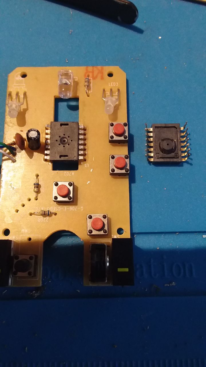

ich bin seit gut zwei Tagen dabei herauszufinden um welches Bauteil es
sich hier handelt.
Ich bin da so hinterher, da ich zuerst die totgeglaubte Maus sauber
gemacht habe und erst dann das Innenleben überprüft habe.
Wobei, wenn ich mir gerade das Bild so angucke, ich bin mir nicht mehr
sicher, ob einmal das gewechselte USB Kabel richtig angeschlossen ist.
Geschweige das gesuchte Bauteil, der Sensor richtig rum drauf ist.
Aber ich suche dazu die passende Beschreibung und wo ich den Shop dazu
finde. Es werden bestimmte weitere dieser Bauteile gebraucht.
Die Maße sind vom Gliedermaßstab, da ich die Schiebelehre nicht besitze:
Stirnseite mit Pins: 12,5mm (ohne 9mm)
Pinnseite: 13,0mm
Höhe ab Pin: 6mm (4mm)
Das Bauteil ist aus einer Tecknet Model: UM013
Rating: 5v 50 mA
Bulk: MG2202
Manufacturer: Shenzhen UniChain Technology Co.Ltd
Die eingesetzte Platine hat aber 100 mA, wie ich gerade gesehen habe..
also reicht dieses Bauteil hinten und vorne nicht aus?
Mag man mir bitte Anhaltspunkte oder gar eine richtige Lösung dazu
geben?
Mit freundlichen Grüßen
Emanuel

von Emanuel (emanuel1988)
vielen Dank für die ganzen Nachrichten. Aber ich darf nur alle 30
Minuten eine Nachricht schreiben.
Also nach der neuen Info:
ist es ein
„ Instant “
„ A7020 “
„ 1642 0217 “
Der liegt rechts neben der Platine. Und im linken ist der mA schwächere
Mouse Sensor einer schnurlosen Maus.
Die A7020 ist nicht in der Liste zu finden.
Die Seite mit den Maussensoren und den verschiedenen Herstellern habe
ich noch nicht gesehen.
Kann es sein, dass die Null ein D ist?
http://www.instant-sys.com/uploads/pdf/norm/A702D_en.pdf
A702D USB Optical Mouse
14 Pins, sieht auch sonst ähnlich aus.

Emanuel schrieb:
> Aber wie kann ich nun diesen Maussensor erwerben?
So wie es aussieht, ist der bereits am Ende seines Lebenszyklus und
wurde vom A704 (mit Status MP = Mass Production) abgelöst:
- http://www.instant-sys.com/en/page-20.html
Aber du kannst ja mal Kontakt mit den Chinesen aufnehmen. Allerdings
erwarten die (weil Consumer-Ware) Stückzahlen ab 500k aufwärts.
Für die zu erwartenden Minderstückzahlen gilt: du musst ein paar Mäuse
kaufen, in denen dieser Sensor verbaut ist.
Und eines muss dir auch klar sein: der Sensor allein hilft dir gar
nichts, weil du ja noch die Optik dazu brauchst.
: Bearbeitet durch Moderator

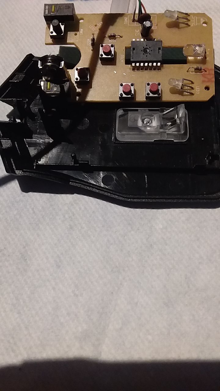

Jaa, ist heftig, dass man eine Mindestbestellmenge habe nmuss. Es ist
aber auch nachvollziehbar.
Diese Optik, ist das kleine Plastikstück unter dem Sensor?
Funktionieren diese nicht allesamt gleich?

von Monk (roehrmond)
Ja. Und die LED, die das Sichtfeld beleuchtet enthält auch Optik
(Refelktor, Linse), die dazu passen muss.

Emanuel schrieb:
> Vor allen Dingen auch, warum muss der Grund in rotem Licht dargestellt
> werden? Funktionieren die Sensoren dann besser?
Das ist eben die Wellenlänge, auf die sie am sensibelsten reagieren.
> Daher frage ich mich, ob es nicht einfach ausreicht, den Boden unter der
> Maus zu erhellen.
Doch, das reicht auch. Du musst es einfach nur schaffen, ein ausreichend
kontrastreiches und homogen ausgeleuchtetes Bild auf den Maussensor zu
bekommen.
Ja.
Natürlich "funktionieren" die alle wie jede Optik per Strahlbündelung
und -aufweitung. So wie jede Optik an jedem beliebigen Fotoapparat oder
an jeder Handykamera eben auch gleich funktioniert. Und eben wegen
speziellen Anpassungen genauso nicht einfach gegenseitig austauschbar
ist.
