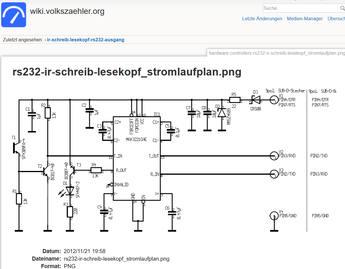

ich will drei eHZ Zahler mit optischen Leseköpfen auslesen. Dazu habe
ich mir drei TTL - Leseköpfe gemäß Volkszähler.org gekauft.
Die Übertragung zum PC läuft über einen DIGITUS DA-70156.
https://de.assmann.shop/de/Computer-und-Office/USB-Geraete-und-Zubehoer/Schnittstellen-Adapter/USB-2-0-Seriell-Adapter.html
Vor über 12 Jahren habe ich solch eine Übertragung schon einmal
hinbekommen. Jetzt wurde der Zählerkasten verlegt und ich kann die alte
Übertragung nicht mehr verwenden. Also habe ich per Eagle gleich eine
neue Schaltung entworfen.
Allerdings mußte ich feststellen das ich Probleme mit den Bezeichnungen
der Sende- und Empfangsrichtungen habe. Nach einigen Mühen bin ich zu
einem Ergebnis gekommen und möchte dies vom Forum prüfen lassen.

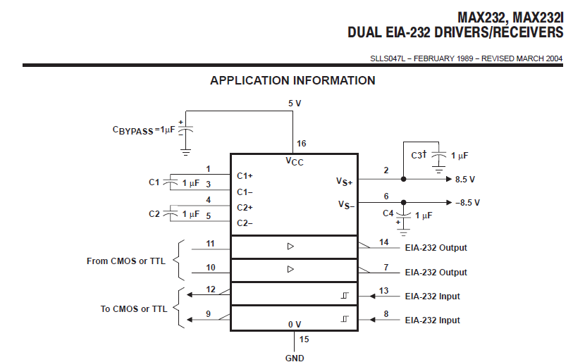

übernommen. Was mich hier stört, T_OUT des MAX232 geht auf einen 9
poligen SUB-D-Stecker PIN3/RXD und über ein Kabel auf eine 9 polige
SUB-D-Buchse PIN2/TXD.

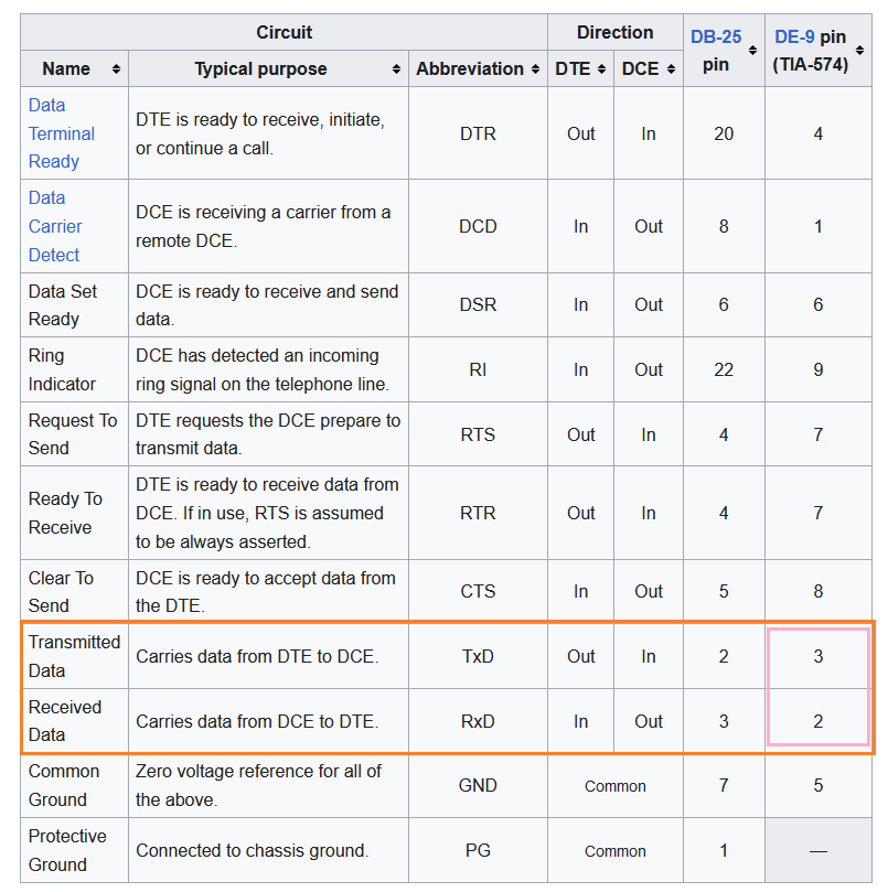

Der DIGITUS DA-70156 hat aber keine Buchse sondern wie üblich einen 9
poligen Stecker. Und gemäß Pin-Belegung 9 polig.png ist dort TxD auf
Pin3. Die Verwirrung war da komplett.
https://en.wikipedia.org/wiki/RS-232
Für mich war die Beschaltung des MAX232 klar. Und auch die Belegung des
9 poligen SUB-D-Stecker DIGITUS DA 70156. Eine 9 polige SUB-D-Buchse
stand mir auch zur Verfügung. Bei Buchse und Stecker waren die
Nummerierungen vorhanden, so daß ich die ersten Verbindungsdaten hatte.
Sie ist links oben im Schaltplan wiedergegeben. Die Verbindung läuft
über ein 8 adriges CAT - Kabel. Das hatte ich noch zur Verfügung.
Ob meine Netznamen in Eagle korrekt sind weiß ich nicht, es geht mir ja
nur um die Funktionalität.
mfg Klaus
von Rainer W. (rawi)
Die Gepflogenheiten bei der Bezeichnung sind sehr unterschiedlich.
Manche Leute bezeichnen ein Signal mit "TX", wenn es mit dem "TX" des
Partners verbunden werden muss, mache wenn es der Sendeausgang ist. Bei
RS-232 kommt es für Pinbelegung und Steckerart auch noch drauf an, ob
sich das Gerät als Datenendgerät oder als Datenuübertragungseinrichtung
fühlt. Da kann dann auch schon mal eine Nullmodenverbindung (Kreuzung
der Signalleitungen) erforderlich sein.
Also nicht verwirren lassen - immer schön Output mit Input und Input mit
Output verbinden.

von Peter D. (peda)
Es gibt für sowas Gender-Changer (Bu-Bu oder St-St) und Nullmodem (2-3
vertauscht).

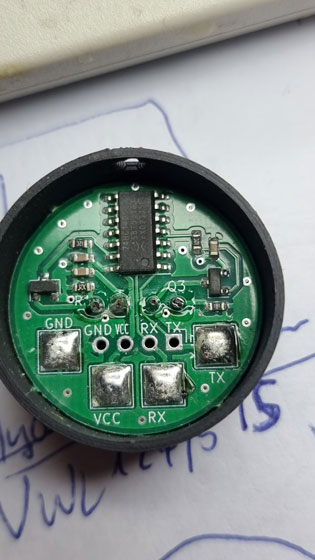

Ich habe übrigens einen Lesekopf von Hichi den IR TL. Die Kurzanleitung
sagt wie immer nicht viel aus. Die Belegungsdaten weisen darauf hin, RX
und TX werden nicht gekreuzt. Das war mir auch klar.
Deinen Tipp "immer schön Output mit Input und Input mit
 Output verbinden" habe ich, so meine ich, auch befolgt.
Ich möchte nur sicher sein das ich nicht doch etwas falsch interpretiert
habe. Die Schaltung ist doch eigentlich gut zu lesen.
mfg Klaus

von Klaus R. (klara)
> (2-3
> vertauscht).
OK. Aber, ist meine Signalführung in Ordnung?
mfg Klaus
