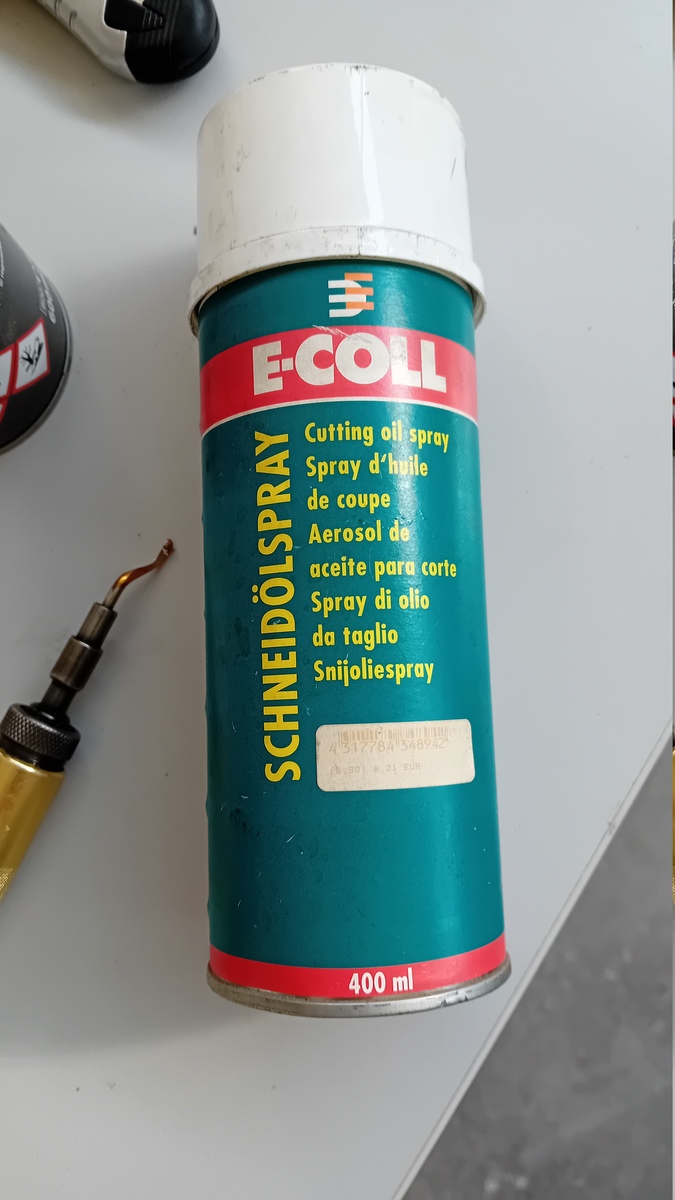

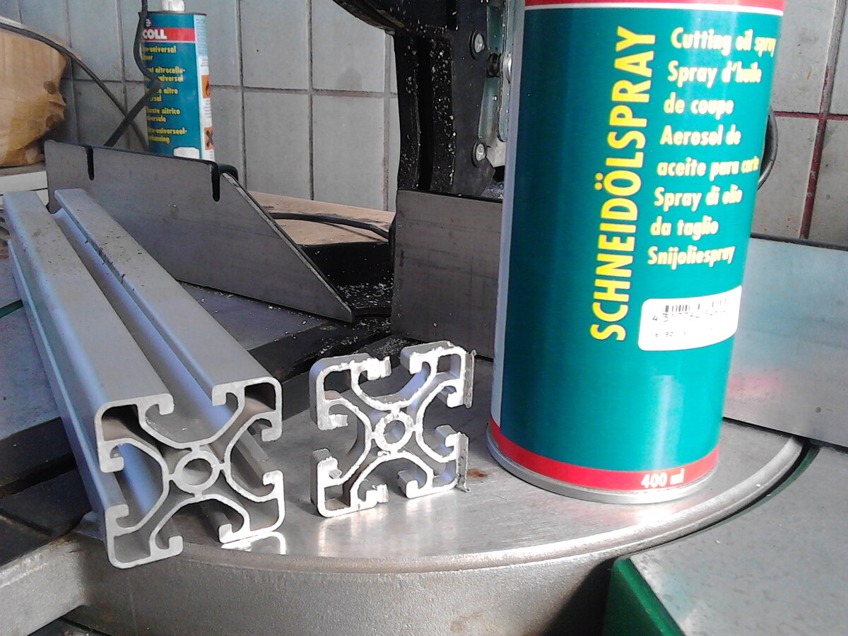

Es gibt doch irgendwelche Schneidmittel in der Sprühdose, die bei
gelegentlichen Arbeiten komfortabel sein könnten?
von Simon R. (Gast)
Die spritzen aber auch durch die Gegend. Das Kühlmittel verdunstet.
Alkohol wäre noch zu überlegen.

von Max M. (jens2001)
Beim Sägen von Alu in einer Kappsäge mit ca. 5.000min-1 Drehzahl
brauchst du kein Schneidmittel. Die Luft kühlt das Blatt ausreichend.
Das Blatt muss nur scharf sein. Problem kann manchmal eine Eloxalschicht
sein. Aluminiumoxyd ist härter als Alumetall und kann das Blatt stumpf
machen.

Also zurück zum Thema.
Wir verwenden hier für unsere Kappsäge (siehe auch
Beitrag "Reparatur Kappsäge: Motortyp und Kondensator") für Aluminium
obiges Schneidöl. Etwa alle zehn Schnitte leicht(!) einsprühen
verbessert das Schnittbild ziemlich deutlich, gerade bei weicheren
Legierungen. Da spritzt auch bei 30er-Blatt und 3000/min nicht viel rum
- das Blatt soll ja nicht getränkt werden!
Wer diese Oberflächengüte (spiegelnd!) per Feile erreichen möchte -
gerne. Ich habe Besseres zu tun.
(Der Schnitt rechts wurde natürlich nicht mit der Kappsäge fabriziert -
das war unsere Bügelsäge ;-)

von Walter T. (nicolas)
Deine Berg & Schmitt hat allerdings auch eine ca. 1/3 niedrigere
Leerlaufdrehzahl als die Metabo des TO.
Das ist der Unterschied in der Schnittgeschwindigkeit zwischen 60 m/s
und 50 m/s. Beides noch beherrschbar. Aber definitiv unterschiedlich
einfach.
Vor allem in schmierendem Alu.
Das Schneidöl ist allerdings gut. Nutze ich auch.

von Udo S. (urschmitt)
Dieses Schneidöl habe ich bisher nur zum Bohren für Eisen und Stahl
verwendet.
Ich bin mir nicht sicher ob ich mir damit meine Kappsäge einsauen will,
da die zu 90% für Holz genutzt wird.
Für Alu Spiritus oder verdunstendes Umformöl.
