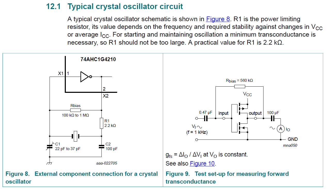

Ich habe einen 74AHC1G4210 (*1) und beschalte den gemäss Datenblatt mit
22pF/100pF/100kOhm/2.2kOhm und einem 32.768kHz Quarz (13FC13500004 *2).
Der Quarz schwingt nicht. (Versorgungsspannung 5.0V)
Ändere ich die Widerstände von 100kOhm/2.2kOhm auf 680kOhm/4.7kOhm dann
schwingt er auch nicht. Ersetze ich nun den Quarz durch einen
ABS07AIG-32.768KHZ-T *3 dann schwingt er. Beide Quarze haben 12.5pF
Ladekapazität. Ich weiss somit nicht, woran es liegt, dass es jetzt
läuft, resp. ich habe keine Ahnung, wie stabil resp. wie "sicher" es
ist.
Ich kann zwar das Datenblatt des 74AHC1G4210 lesen, verstehe es aber
nicht. z.B. R1 "depends on..." --> ja, das hilft mir nun überhaupt nicht
weiter, welche R- und C-Werte ich nehmen soll.
Kann mir jemand weiterhelfen, wie ich einen 32.768kHz hier sicher zum
Schwingen bringe?

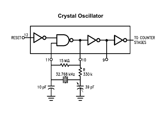

Die Dimensionierung ist für Quarze im AT-Cut (1MHz..50MHz).
Für 32kHz muß alles deutlich hochohmiger sein, z.B. 10M..22M parallel
und 22k..220k in Reihe. Die Kondensatoren max 22pF.

M.W. setzt sich die Lastkapazität, die der Quarz "sieht", aus der
Reihenschaltung der beiden Kapazitäten aus Deinem Schaltbild sowie der
Parallelschaltung der Streukapazitäten zusammen. Deine Lastakapazität
beträgt hier also min. 18pF. Ersetze doch mal die 100pF durch 22pF, ggf.
R1 entsprechend vergrößern.
Ich habe 3x 1M im Pi-Bauweise auf das 0603-Pad hinbekommen also 3M (mehr
ging nicht), der Parallel-R auf 100k gemacht und beide 22pF  --> hat
leider nicht funktioniert.

Hey super. Danke. Mit diesen Werten funktioniert es! :-)
Den 15M habe ich mit bedrahteten Widerständen "zusammengebastelt" und
die Enden des Konstrukts auf die 0603-Pads gelötet - abenteuerlich, aber
als Funktionsnachweis okay. --> Dann werde ich also nur noch ein paar
15M im 0603 beschaffen müssen; den Rest habe ich im Sortiment.
