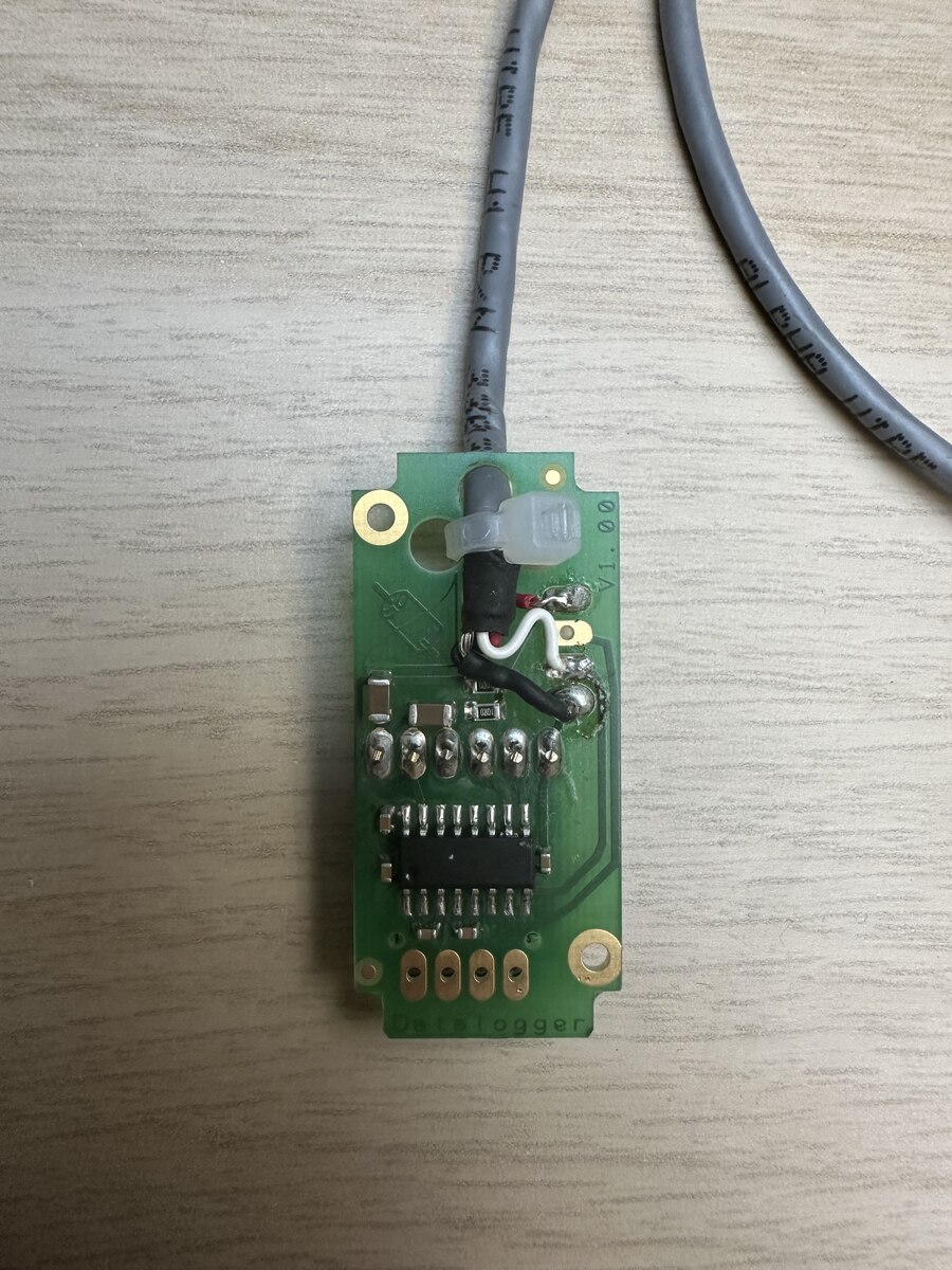

Hallo in die Runde,
ich hoffe hier ist jemand bei der mir eventuell helfen kann.
Ich besitze ein Pitbike/Motorrad mit einem Elektromotor. Zusätzlich habe
ich, von der Firma die den Motor gebaut hat, einen Datenlogger. Dieser
funktionierte soweit auch. Jedoch scheint dieser jetzt irgendwie
festzuhängen. Bzw. Zeichnet keine Daten mehr auf.
Leider bietet die Firma keinen Support mehr an. Sodass ich jetzt alleine
da stehe.
Ich bin leider auch absolut nicht bewandert was das Thema angeht....
Daher währe ich sehr dankbar wenn mir hier jemand eventuell helfen
könnte.
Gerne auch Privat oder gegen ein TG.
Soweit ich weiß und auch recherchieren konnte, handelt es sich um einen
Openlog logger. Der via RS232 Seriell kommuniziert bzw. mit Daten
versorgt wird. Optisch ist es ein klassiches Openlog SD Karten Modul was
auf einer Platine von dem Motorenhersteller sitz. Und mit drei Kabeln
versorgt wird.
Die Verbindung zum Motor wurde Kontrolliert und der Motor sendet die
Daten auch alle korrekt. Wenn ich mich mit dem Laptop anschließe werden
alle Daten richtig ausgegeben.
Die Werksseitige Config Datei sieht wie folgt aus:
115200,26,9,0,1,0,1
baud,escape,esc#,mode,verb,echo,ignoreRX
Wenn die SD-Karte Frisch formatiert ist, wird auch die Config.txt Datei
erstellt und zusätzlich eine LOG00040 Datei. Diese ist jedoch leer.
Normal wurde bei jedem Motorstart eine neue LOG Datei erstellt. Das
macht er jetzt nicht mehr. Als ob er irgendwie bei dieser 40er Datei
hängengeblieben ist.
Ein Reset in dem ich Grnd und RX gebrückt habe habe ich schon versucht.
Hat leider nicht funktionier. Bzw fehlen mir glaube ich die Mittel um
etwas im Logger zu konfigurieren/anzusehen.
Ich hoffe mir kann jemand helfen. Es wäre echt doof wenn ich nicht mehr
Loggen könnte.
PS: Das System ist unverändert und funktionierte so.
Gruß Deniz

Zeige doch mal ein paar gute Bilder des Loggerboards (Bestückungsseite
und Rückseite), und auch des Konnectors. Ich schätze du musst einen
Adapter bauen, um direkt mit dem Logger zu kommunizieren.

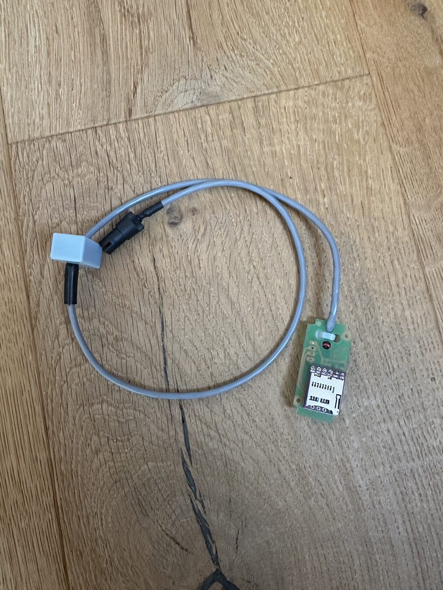

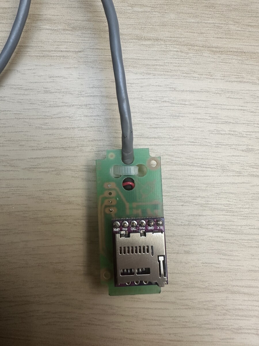

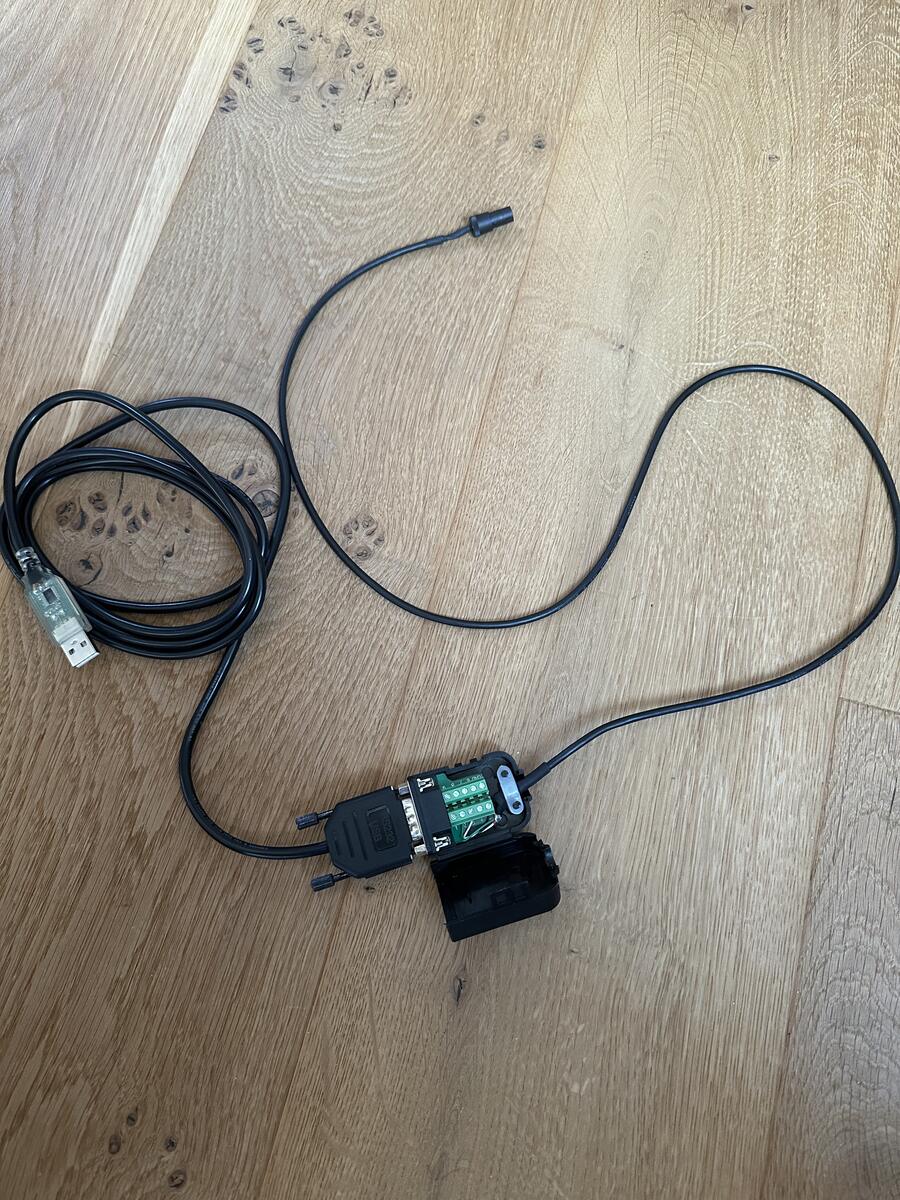

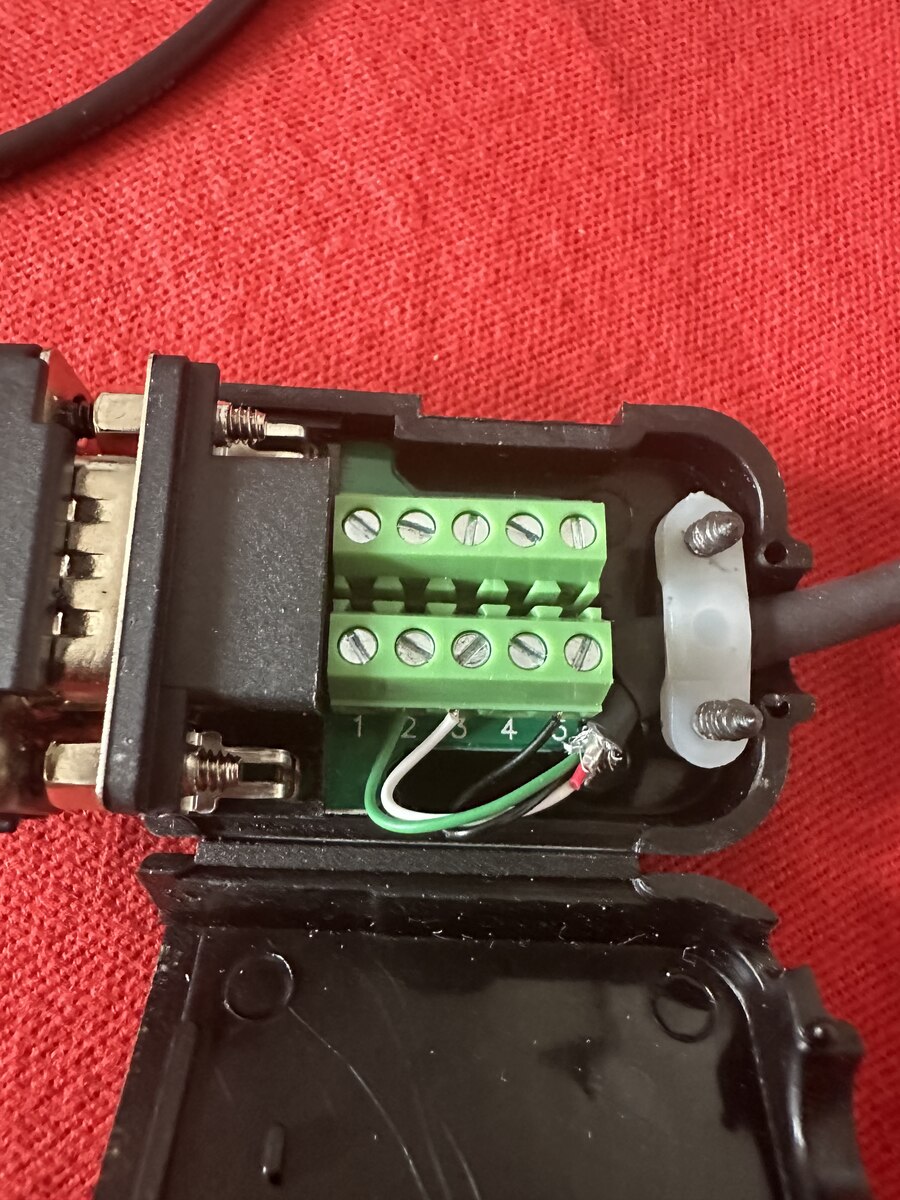

von Deniz S. (darix92)
Anbei mal ein par Fotos.
Die Kommunikation mit dem Motor Funktioniert aktuell über ein USB zu
RS232 Kabel und dann von da auf die 3 gleichen Leitungen die der Logger
nutzt. Eventuell müsste ich das nochmal ausmessen ob es wirklich die
gleichen sind. Da bin ich mir nicht ganz 100% sicher.
Wenn müsste ich ja die 3 Leitungen Parallel schalten (also Logger und
Programmier Kabel) oder für das vorhandene Kabel einen Adapter bauen
damit ich damit auf den Logger gehen kann oder?

Ja, kann man jetzt auf deinen Bildern erkennen. Ich gehe davon aus, dass
das USB Interface nur GND, RX und TX über den 9-pin D-SUB an die
Konnektorbox weitergibt, und keine zusätzliche 5V. Von der Konnectorbox
wäre ein besseres Bild hilfreich, auch für dich später, auf dem man
erkennen kann welche Leitung zu welcher Schraubklemme geht. Ich vermute
die Klemmen sind nummeriert, kann ich aber nicht deutlich erkennen.
Falls ja, messe mal die Spannung zwischen Klemme 5 (GND) und jeder
anderen Klemme. USB Interface mit Laptop verbunden und Hterm gestartet.
Interessant ist die Spannung zwischen 5 und 2 bzw. 5 und 3, und ob
irgendwo sonst 5V zu messen sind. Mit und ohne Motorverbindung messen.
Hast du denn die einzelnen Leitungen des Logger-Kabels zwischen
Lötstelle auf dem Loggerboard und dem zugehörigen Konnektorpin mit dem
Ohmmeter gemessen? So wie es ausschaut funktioniert ja das OpenLog Board
(d.h. 5V sind vorhanden) und erkennt die SD-Karte, sonst würden die
Files nicht neu erstellt, und auch der Motor gibt Daten raus. Also ist
entweder die Verbindung unterbrochen (weiße Leitung am Loggerboard),
oder es gibt ein Problem mit der Baudrate. Da solltest du auch mal die
Spannung zwischen GND (Kabelschirm) und der weißen Leitung messen. Am
Motor gesteckt.

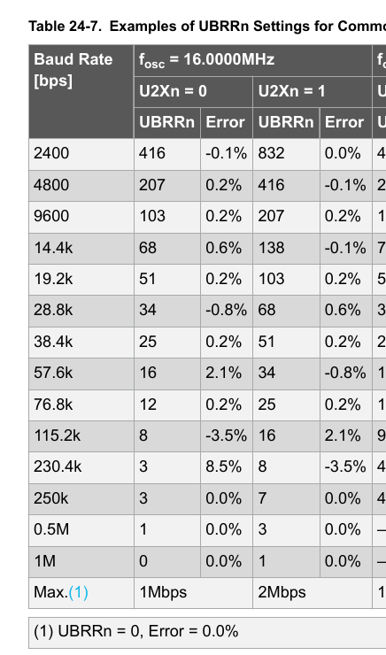

Die 115200 Baud sind beim 16Mhz ATMega328 auf dem OpenLog nicht ganz
unkritisch, da hat man schon mal grundsätzlich >2% Fehler (siehe
Datenblattauszug). Wenn die Baudrate des Motors jetzt in die andere
Richtung abweicht, funktioniert das vielleicht marginal, und jede
weitere Abweichung (Temperatureinfluss) könnte zu
Kommunikationsproblemen führen.
Kann der Motor auf eine andere Baudrate konfiguriert werden? 76800 Baud
wäre deutlich besser.

Hallo Loco,
Danke für deine Antwort.
Im Anhang ein Foto mit der genauen Belegung.
Wenn ich mich aber erinnere hast du recht. Das Kabel nutzt Grnd RX und
TX
Messen kann ich gerade nicht. Hole ich aber noch mal nach.
Ich hatte bisher aber von Stecker zu
Zu den Openlog connector Pins auf Durchgang gemessen und das war alles
ok. Widerstand messen und Spannung zwischen Grnd und weiß hole ich
nochmal nach.
