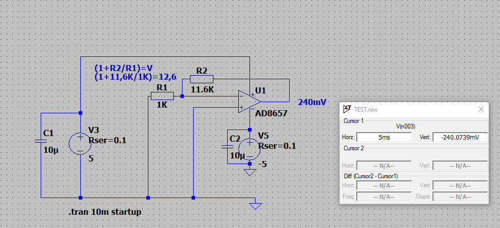

von Fritz F. (fritz1)
die Simulation zeigt eine Ausgangsröße von -240 mV.
Kann das sein?
Oder ist ein Fehler drin?
Danke für eine Blick auf die Simulation und Hinweise...
VG Fritz

von Nils S. (wall-e)
Polarität V5 ?
von Klaus H. (hildek)
Nils S. schrieb:
> Polarität V5 ?
Ist richtig - steht -5V drin!
Nils: V5 zeigt -5Volt, also O.K.

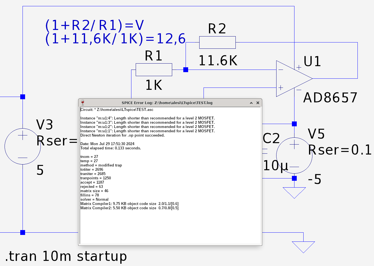

von Alexander S. (alesi)
Fritz F. schrieb:
> Hast du das schon öfter gehabt, dass ein Modell defekt war?
Im error.log steht mehrmals die Warnung:
"Instance "m:u1:4": Length shorter than recommended for a level 2
MOSFET."
Das kann, muss aber nicht, mit dem Ergebnis zusammen hängen.

von Peter S. (hw-coach) Flattr this
habe mir das ganze mal angesehen und auch versucht die Schaltung etwas
zu modifizieren.
a) der AD86657 verhält sich nicht wie erwartet.
b) in der Schaltung taucht in Offset zwischen IN- u. IN+ von ~19mV auf
c) die Eingangsströme i(IN-) u. i(IN+) sind constant 20pA jeweil mit dem
Vorzeichen des Eingangs.
d) auch mit verschiedenen Einstellungen im Compiler und den .options
ändert sich nichts
Da ich ein ähnliches Problem - leider ohne Lösung - beim TL071 hatte,
glaube ich, das hier ein Problem mit dem Model bzw subck vorliegt.
die Meldungen in Log-File sind irritierend, kann man aber wohl
ignorieren (habe dazu einen Thread von Helmuth S.) gefunden.
Zu beachten ist bei dem OP die Angaben im Daten Blatt. Die gelten für
einen Last von 100k am Ausgang, dazu gehört auch der Strom durch den
Gegenkoppel Widerstand.
Fazit, nimm, wenn möglich einen anderen OP

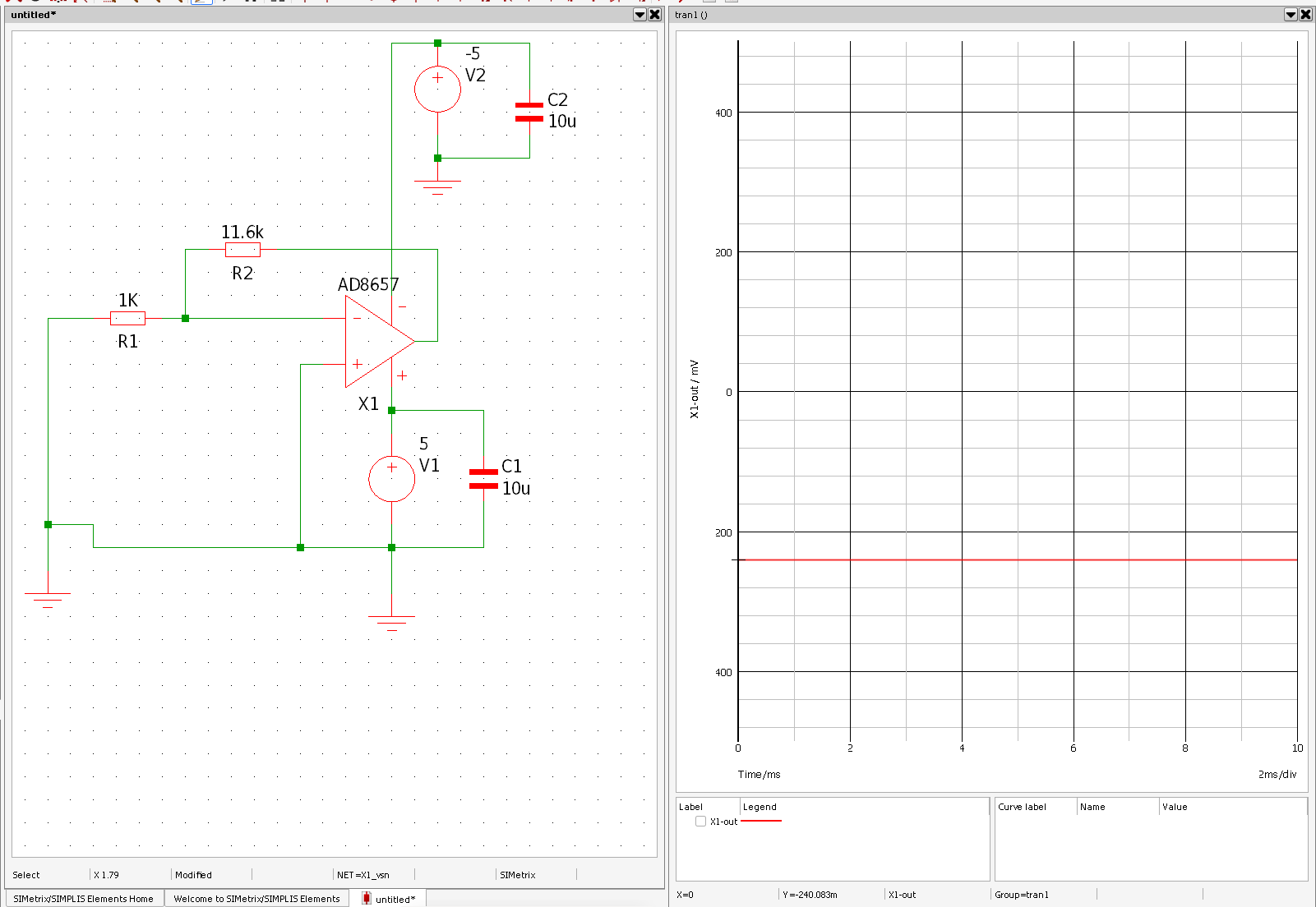

Simetrix https://www.simetrix.co.uk/ liefert übrigens auch -240 mV.
