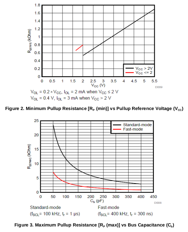

Piotr schrieb: > ist noch nicht ganz komplett, aber vorab schon einmal der Schaltplan. w.o. schon 2x gesagt: mach die Pullups für SDA und SCL nicht mit 10k sondern mit 1k5. Den MCP würde ich NICHT aus dem ESP versorgen, sondern einen eigenen Regler 3V3 spendieren.
> w.o. schon 2x gesagt: mach die Pullups für SDA und SCL nicht mit 10k > sondern mit 1k5. Die Pullups 10K sind in SMD Technik auf der Platine, wenn es wirklich die Lösung sein sollte würde ich diese tauschen. Ist das wirklich mein Problem ?
Piotr S. schrieb: > Ist das wirklich mein Problem ? Vielleicht. Gewissheit bekommt man durch Messungen mit einem Oszilloskop. Und zwar am I²C Bus und Stromversorgung.

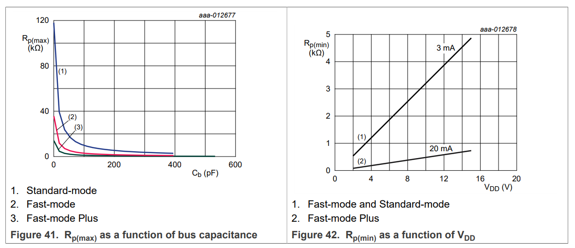

Piotr S. schrieb: >> w.o. schon 2x gesagt: mach die Pullups für SDA und SCL nicht mit 10k >> sondern mit 1k5. > > Die Pullups 10K sind in SMD Technik auf der Platine, wenn es wirklich > die Lösung sein sollte würde ich diese tauschen. > Ist das wirklich mein Problem ? Lies Dir mal die Spezifikationen von I2C durch, dann weist Du warum.
