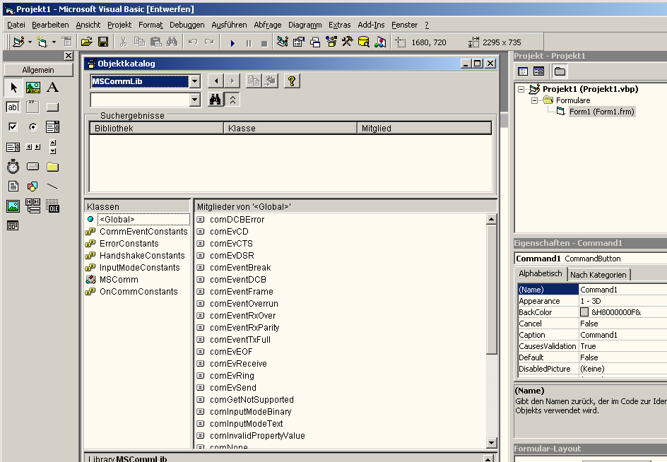

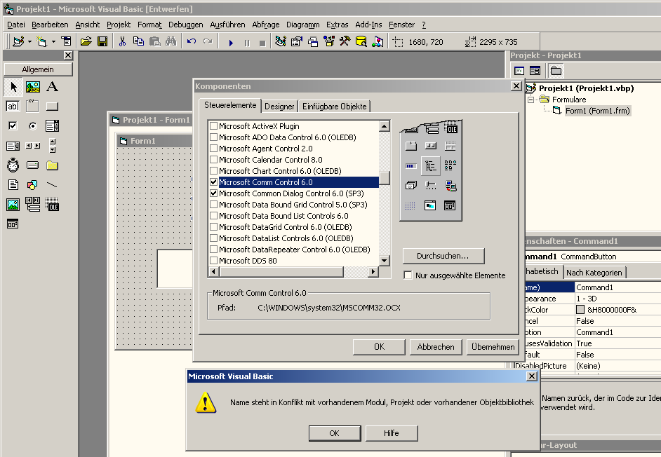

Hallo Forengemeinde,
möchte per VBA / mscomm32.ocx auf die RS232 zugreifen. Leider kommt hier
bei meinem Minimal-Programm der Fehler "Objekt erforderlich"
Es fehlt anscheinend das Setting zu: MSComm1.
Und da weiß ich nicht, was da fehlt. Recherche habe ich unter mehreren
VBA-Foren gemacht. Codes sind identisch. Im Objektkatalog ist es
vorhanden.
mein Code:
Private Sub Command1_Click()
MScomm1.CommPort = 1
MScomm1.Settings = "9600,N,8,1"
MScomm1.PortOpen = True
MScomm1.PortOpen = False
End Sub
Danke vorab für Tips.
grüße
Tom

von Thomas S. (Firma: Chipwerkstatt) (tom_63)
Peter M. schrieb:
> Du siehst das an dem Bild, das unterhalb des Texts
Das habe ich mir angeschaut. Soweit komme ich aer nicht.
Ich kann unter Visual Studio 6, das ich hier habe, das Telefon nirgends
finden. in Access2000 / VB habe ich dieses gefunden.

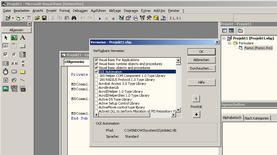

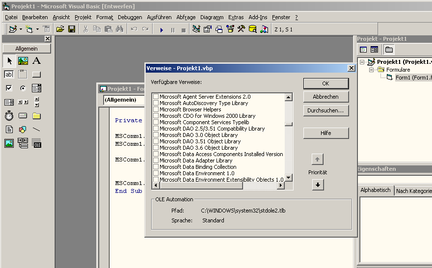

Verweis ist erstellt, mit MScomm32.ocx
Ob S. schrieb:
> Du musst das Teil auf die Form oder das Tabellenblatt oder was
> auch immer ziehen. Erst dadurch entsteht eine Instanz, also das
> benutzbare Objekt.
Das finde ich eben nicht. Bitte erkläre mir dass.

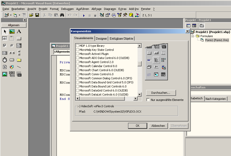

Hast Du unter Projekt -> Komponenten -> Microsoft Comm 6.0 (SP6) die
MSComm32.OCX zum Projekt hinzugefuegt?
Dann kannst Du ein Objekt hinzufuegen.
Peter M. schrieb:
> Du sprachst in Deinem Auftaktbeitrag von VBA ("Visual Studio for
> Applications"). Das ist ein abgespecktes VB, von dem ich ausgehe, dass
> Du es unter Microsoft Excel nutzt
Nein ich habe hier Visual Studio 6 Prof.
Und möchte damit auf die Serielle Schnittstelle zugreifen.
Das geht nicht. Da kommt die Fehlermeldung : Name steht in Konflikt mit
vorhandenem Modul, Projekt oder vorhandener Objektbibliothek.
Die MSComm.Lib steht im Objektkatalog drin. Und darin sind die
Funktionen für die Serielle.
von Ob S. (Firma: 1984now) (observer)
Dach't ich's doch. Also hast du schonmal Müll erzählt. Es geht
offensichtlich überhaupt nicht um VBA, sondern um VB. Falls du es nicht
weißt: Das ist ein erheblicher Unterschied.
Ist also schon eingebunden (was bei einer standardmäßigen
VB6-Installation ja auch der Normalfall wäre). Also: ist bloß noch nicht
für dein Projekt instanziiert.
Nochmal zum Nachbeten: Da steht drinne, was die Klasse kann. Damit du
diese Sachen verwenden kannst, musst du die Klasse instanziieren, also
ein Objekt erzeugen.
Ob S. schrieb:
> Falls du es nicht
Okay, danke für die Darstellung.
Bitte erkläre nun, wie das nun ansprechen kann.

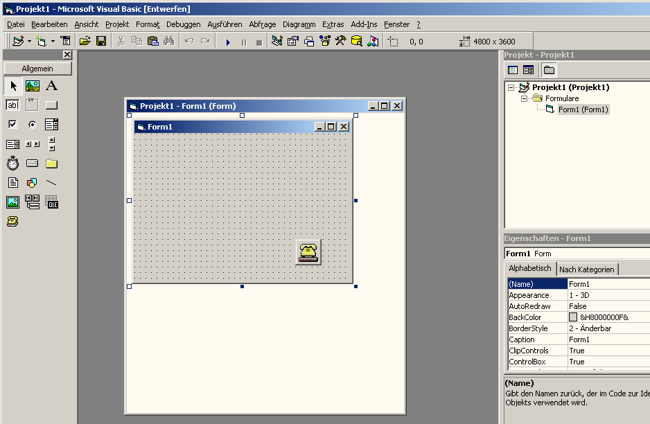

Zwischenzeitlich war ich in Access, und dort in VBA. Von dort aus konnte
ich, nachdem das Telefon im Formular war, und ich noch etwas, wie den
Namen, MSComm1 hier eingefügt hatte, die Serielle ansprechen. War meine
PCMCIA Karte micht drin, hat VBA gemeckert, war sie gesteckt, ging die
Routine ohne meckern durch.
Aber nochmal. Ich bin hiermit nicht so routiniert, bitte um Erklärung,
wie ich dies instanzieren kann, oder eben auch das Telefon auf das
Formular bekomme. DANKE

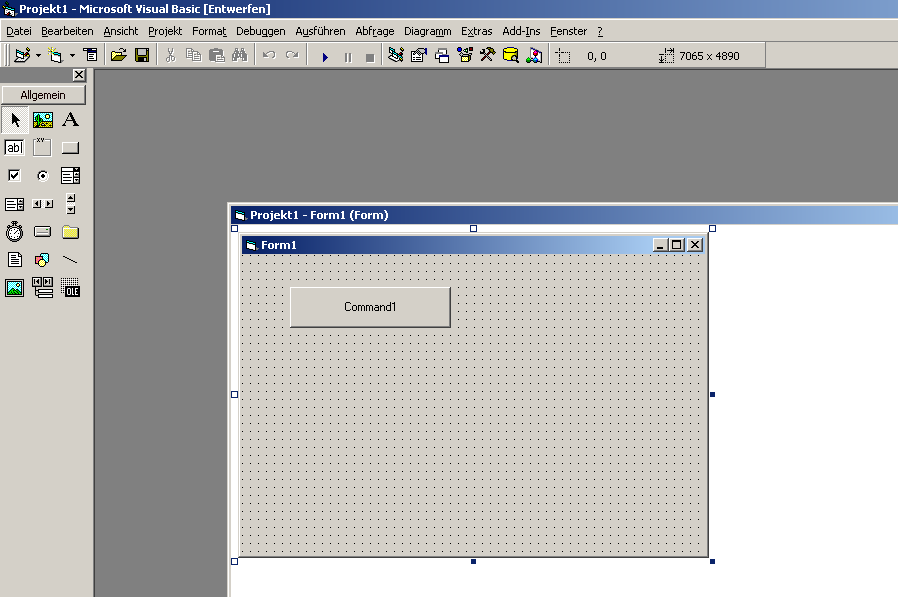

unter Excel 2000 musste ich im VBA-Editor (ALT F11) auf
Menüleiste/Extras/Zusätzliche Steuerelemente gehen und dann aus der
Liste aller verfügbarer Steuerelemente das MSComm-OCX auswählen.
Dann erschien in der Steuerelemente-Toolbox ein Telefonsymbol.
Dieses habe ich per "Drag-n-Drop" in das Formularfenster gezogen.
Wenn ich das Telefonsymbol anklicke, erscheint im Eigenschaftenfenster
der Name dieses MSComm-Objektes und seine Eigenschaften.
"Visual Studio 6 Prof." ist eine Entwicklungsumgebung mit mehreren
Sprachen. Du solltest vielleicht mal explizit sagen, welche Sprache Du
benutzt. Ist es Visual Basic, dann solltest Du analog zur Vorgehensweise
in VBA für Excel im VB-Editor das MSComm-Objekt auswählen, so dass sein
Symbol in der Steuerelemente-Toolbox erscheint.
Dann solltest Du es analog zur Vorgehensweise oben in Dein
Benutzerformular "User form" ziehen können.
Tust Du das nicht hilft der kopierte Code von ganz oben nicht weiter,
weil keine Instanz ("Exemplar") Deines MSComm-Objektes vorhanden ist.
Ich kann Dir leider nicht sagen, ob es möglich ist, auch ganz ohne "User
form" dieses Objekt anzulegen.
> Sprachen.
Dort versuche ich es unter Visual Basic 6.0
Das Telefonsymbol schaffe ich ja unter VBA in Access zu installieren.
Aber eben nicht in Basic unter dem Studio. Da benötige ich Hilfe. Habe
das aber onen schon geschrieben. Ein Screenshoot ist oben in meinen
Posts auch bereit sichtbar.
Peter M. schrieb:
> Ob S. schrieb:
>> Mal auf Icon mit "OLE" klicken. Geht eine Liste der verfügbaren
>> COM-Objekte auf.
Wenn Du das OLE links, unter Allgemein meinst? - Da geht dann ein
Fenster auf, worin ich Adobe, oder sonstwas als OlE auf dem Formular
plazieren könnte. Aber nicht das Telefon.
Ich schrieb oben die Fehlermeldung. Hänge diese hier als Screenshoot
dran.
von Peter M. (r2d3)
Es sieht so aus, als hättest Du das OCX durch Nachinstallation jetzt
zweimal im System.
Mach mal die beiden Häkchen weg, wann verschwindet die Fehlermeldung?
Suche dann auf dem Reiter "Designer" und "einfügbare Objekte" nach dem
Symbol. Falls nicht vorhanden, weitersuchen wie oben bei mir
beschrieben.
> zweimal im System.
Das hatte ich gesucht, aber wo sollte es noch sein? Da sind keine
Häkelchen mehr.
Habe 3 Screenshoots angefügt. In Verweise sind nur die oberen 4
angehakelt. Der Rest der Liste ist ohne. Auch an der zu erwartenden
Stelle von MScomm32.ocx ist nichts. Dies musste ich erst per Suche
hinzufügen, Aber dann kommt in Komponenten eben, dass es 2 mal da wäre.
Ich habs gefunden. Jabadu.
Folgendes war
In meinem bereits bestehenden Minimal Progrämmchen ließ sich das nicht
installieren, Inizieren.
Habe nun ein neues leeres Projekt eröffnet. Und dort gleich unter
'Komponenten' das Microsoft Comm Control 6.0 angehakelt.
Dann war das Telefon nun in der Galerie.
Kannst Du mir bitte erklären, was in den anderen Projekten dann 'schräg'
war, dass es nicht ging.
