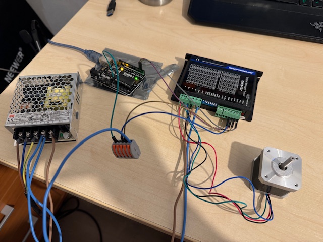

ich bin neu auf dem Gebiet der Schrittmotoren und langsam am
Verzweifeln. Folgendes Problem: Ich möchte einen NEMA17-Motor
(17HE19-2004S) in Verbindung mit einem DM542T-Treiber betreiben. Das
Ganze wird über ein LRS-50-24 Netzteil versorgt. Als Controller verwende
ich das UNO R3 von Elegoo.
Ich habe nun alles nach bestem Wissen und Gewissen miteinander
verbunden, aber ich bekomme aus dem Motor nur ein leichtes Vibrieren
heraus. Er will sich nicht drehen.

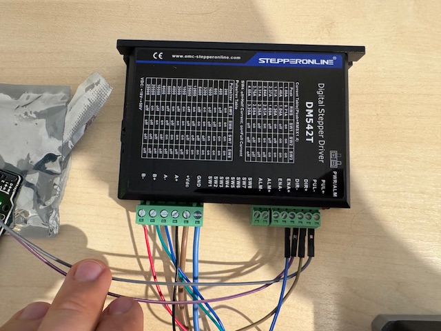

Folgende Einstellungen habe ich gewählt: Die DIP-Schalter am Treiber
habe ich auf 200 Schritte/Umdrehung und 1,69 A Effektivstrom gemäß

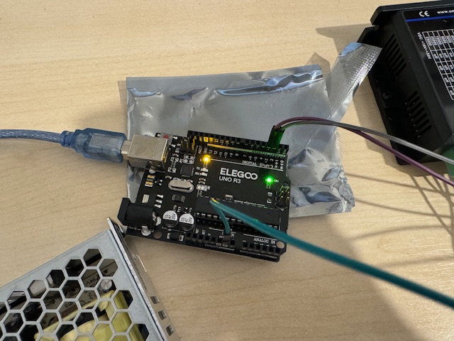

Anleitung eingestellt. PUL+ ist auf PIN2 und DIR+ auf PIN3 gelegt. PUL-
sowie DIR- habe ich zusammen mit V- vom Netzteil und Treiber auf GND vom
Board gelegt. Die ENA+-Pins habe ich nicht verwendet.
Hoffe mir kann jemand weiterhelfen.
Danke und Gruß
Tobi

von Heiner B. (karadur)
5V/24V Schalter auf 5V gestellt?
von Gerhard O. (gerhard_)
Mir sieht es so aus, als ob die Motorphasen nicht richtig an den
zugehörigen Treiberausgängen angeschlossen wären. Im mittleren Bild
sieht das irgendwie nicht richtig aus. Die Brückenausgänge A ist einer
Windung zugehörig und B die Andere. Siehe hier:
https://www.linengineering.com/resources/wiring-diagrams
Miß mal mit dem Ohmmeter die Motor Windungen. Dann überprüfe ob die A
und B Paare Ausgänge jeweils an einer Windung hängen und nicht
kreuzweise.
Rot - A+
Blau - A-
Grün - B+
Schwarz - B-
Falls der Motor dann in die falsche Richtung läuft, wechsle die Polung
einer Windung.
Das wäre vielleicht ein guter Fehlersuche Ansatz.

von Tobias S. (x12z34)
> Rot - A+
> Blau - A-
> Grün - B+
> Schwarz - B-
Es sieht so aus, als ob stepperonline die Sache etwas anders macht. Im
Datenblatt des Motors
(https://www.omc-stepperonline.com/index.php?route=product/product/get_file&file=2731/17HE19-2004S(1).pdf)
passen die Farben so, wie sie angeschlossen sind
Rot - B-
Blau - A-
Grün - B+
Schwarz - A+
Dennoch ist es sicher eine gute Idee, das mal durchzumessen, um sicher
zu gehen:
> kreuzweise.
Was mir noch aufgefallen ist: Der Motor will 2A pro Phase sehen. Du hast
es auf ~1,7Aeff/2,3Apeak eingestellt. IMHO sollte das durchaus reichen,
der Motor sich bewegen. Aber erhöhe mal versuchsweise den eingestellten
Strom am Schrittmotortreiber.
Und verringere im Arduino Sketch mal die Schrittfrequenz. 2x500µs
entspricht 1000 Schritt pro Sekunde, also 5 Umdrehungen pro Sekunde aus
dem Stand. Für den Anfang, um grundsätzliche Fehler auszuschließen,
würde ich da weniger empfehlen. Erhöhe doch beispielsweise einfach
versuchsweise die Zeiten mal um den Faktor 5

von Tobias (tobi_115)
War der Meinung, dass sich der Wert auf die Ausgangsspannung bezieht...
Einmal in der Anleitung nachgelesen... siehe da, der Wert bezieht sich
auf die Steuersignalspannung, also in meinem Fall 5V.
Erstes Problem also gelöst.
> zu gehen:
Ich habe noch einmal nachgemessen und tatsächlich war es anders als auf
dem Datenblatt von Stepperonline beschrieben.
Mit den beiden Anpassungen läuft der Motor nun perfekt.
