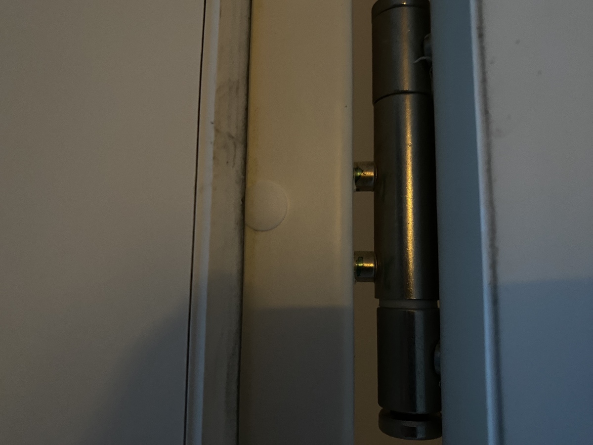

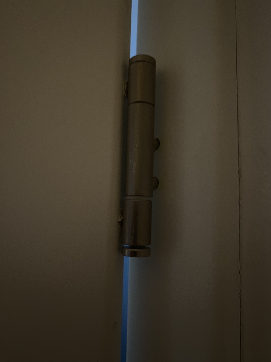

Hallo, Habe hier mit einer Wohnungstür zu tun die nicht richtig dicht schließt. Der Dichtungsgummi hat ca. 1mm Luft an der hinteren Seite (Scharnierseite) der Tür. Nun hat die Tür da eine Innensechskantschraube unter der weißen Abdeckung. Die habe ich gelöst in der Hoffnung die Türe dann verstellen zu können. Allerdings lässt sich die Tür auch mit Kraftaufwand keinen Millimeter verstellen. Habe ich da irgendwas übersehen? Oder sitzt die einfach fest und ich muss mehr Kraft/Öl/Hammer anwenden? Die Tür ist 15 Jahre alt. Zweite Frage: mir geht es hauptsächlich um die Schalldämmung der Tür. Macht es Sinn, einen zweiten Dichtgummi auf die Türe selbst aufzukleben (da wo sie ohne Dichtung am Rahmen anliegt)? Bringt so eine doppelte Dichtung etwas? Würde mich freuen wenn mir jemand helfen könnte. Danke!
Das mit der lösen der Schraube unter der Abdeckung war schon richtig. Hier wird das Gelenk geklemmt und kann nach innen/aussen justiert werden. Also Schraube richtig lösen und selbst dann ist viel Keaft nötig, das backt sich über die Jahre ordentlich fest. Wobei das eine Gelenk schon so aussieht als wäre es bis zum Anschlag eingeschoben. Daher wird vermutlich einfach nur der Gummi seine Flexibilität verloren haben und bleibt permanent zusammen gedrückt. Diese Profilgummis gibt es fast überall zu kaufen.
Bei gelöster Inbusschraube lässt sich dieser Scharnierteil rausziehen oder auch bis zum Anschlag einschieben. Beides ggf. mit der passenden Gewalt per Hebel/Hammer. IdR ist der Weg besser, als eine doppelte Dichtungslage. Allerdings sind diese Dichtungsprofile auch einer Alterung ausgesetzt und sollten ggf. bei Schrumpfung/Verhärtung erneuert werden.
Bei TEMU habe ich mir eine zusätlziche Wetterschutzdämmung bestellt. Das ist ein recht dicker Gummi, der quadratisch ist und fast 1cm aufträgt. Damit kriegst du deinen Spalt dicht!
Ist das eine Mietwohnung oder Eigentum ? Bei Mietwohnung den Vermieter anmahnen zur Rep. Bei Eigentum mal Tischler für Holz- und Kunststofftüren oder Schlosser für Alu-Türen beauftragen, die stellen so eine Tür in 30 Minuten für Eur 150 ein, ist erheblich billiger als mit Dichtungen aus dem Baumarkt rum zu hantieren. Simon R. schrieb: > Bei TEMU habe ich mir eine zusätlziche Wetterschutzdämmung bestellt. Das > ist ein recht dicker Gummi, der quadratisch ist und fast 1cm aufträgt. > Damit kriegst du deinen Spalt dicht! Würde ich dringend von abraten. Nach einem halben Jahr ist die Tür dann ganz kaputt, Schaden ca. 5.000 - 10.000 je nach Tür und den neuen Brandschutzvorgaben. Gruß HolgerR

Vielleicht läßt du dir vom Tischler eine passende Dichtung geben. ich habe bei mir einfach ein Seil/Schnur unter dem Dichtungsgummi verlegt. Schnürsenkel, Kordel, OBI hat netterweise viele Sorten Seil.

Und wenn das Scharnier zu locker ist und rausrutscht, Heißkleber ins Loch pressen und dann das Scharnier schnell mit dem Gummihammer reinklopfen. Mit dem wieder lösen wird es dann aber etwas schwieriger. für Lotta https://de.wikipedia.org/wiki/Balustrade
