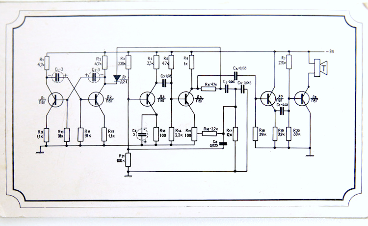

Hallo, habe gewissermassen als Greenhorn eine Simulation mit LTSpice
erstellt und komme jetzt aber nicht weiter ohne Eure Hilfe!
Zuerst fehlt mir als Componente ein variabler Widerstand, der z.Z. ein
Fest-R mit R22 ist. Für ein Run fehlen mir einige Vereinbahrungen, denn
bisher gibt es keine aussagekräftigen Oszillogramme zu sehen.
Daher bitte ich um die Vervollständigung der ASC-Datei im Anhang und um
eine kurze Erklärung dazu!
Ingo

von Torsten B. (butterbrotstern)
Er kennt die Transistoren und Dioden nicht, schnelle Abhilfe:
.model MP41 PNP
ansonsten ein Modell suchen.
Und für die Diode einen bekannten Typ wählen (Rechtsklick auf die Diode,
dann Pick New Diode, z.B. 1N914).
5s Simulationszeit ist viel zu lange, mach mal ein paar (20) ms.
Dann simuliert er schon mal. Allerdings kommt mir die Schaltung komisch
vor, denn die R10, R11 sollten mMn nach -9V gehen, damit der asabile
Multivibrator loslegen kann.  Weiter habe ich noch nicht geschaut.
Variable Widerstände kann man mit {R22val} machen, und dann den Wert als
.par R22val=100 auf 100 Ohm setzen.
Link zum Original-Schaltplan?

Aufgrund der berechtigten Frage nach dem Plan hänge ich diesen jetzt an!
Die um Ge-Typen erweiterten LIBs ist jetzt auch verfügbar.

von John B. (craftsman)
Hallo Ingo,
ein paar gute Hinweise gibt es ja schon.
Auf den ersten Blick kommt mir C1, C2 mit 10 Farad ein wenig ;) gross
vor. Out1 und out4 wurden neben dem Wire ins Leere platziert.
das ist korrekt. Das ist ein Fehler im "Originalplan".
Das Poti (R16,R22) ist falsch angeschlossen, weicht vom Plan ab.
8Ohm als Verbraucher an der letzten Stufe ist ein bissl wenig, 1k wäre
besser.
grüsse

John B. schrieb:
Mit den angeführten Korrekturen funktionierts.

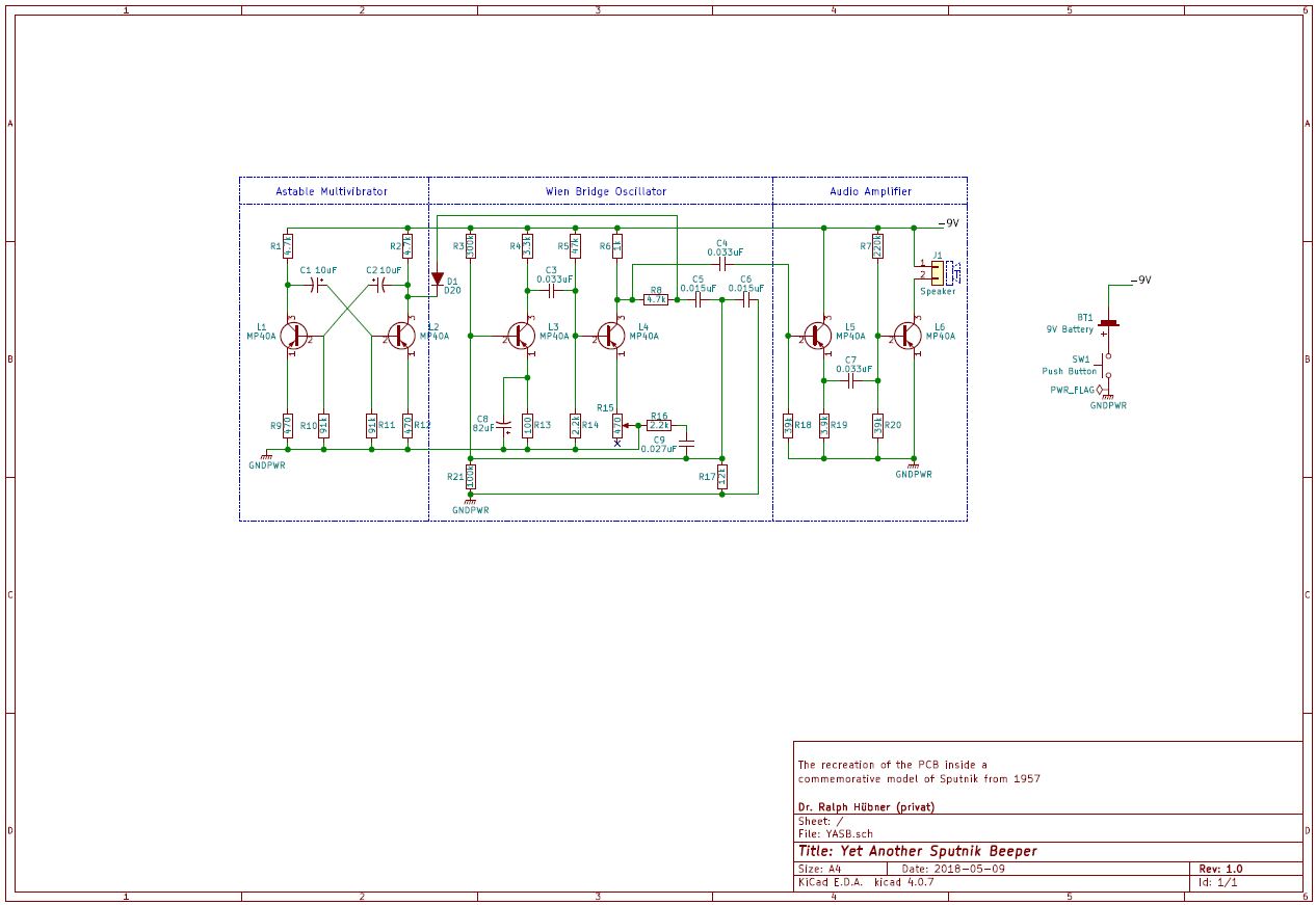

von Ingolf O. (headshotzombie)
Upps, hier ist ja noch einiges bei rumgekommen, trotz oder vielleicht
erst recht wegen des WEs. Danke an alle Hinweisgeber, insbeondere an
John B.!
Ich hänge auch noch einen 2. Plan, der als Korrektur gelten soll, mit
an. Wobei ich davon ausgehe, dass dieser auch nicht fehlerfrei ist.
Da nach der Funktion gefragt wurde:Es wird ein Ton der in der Wenbrücke
erzeugt wird und zwischen 1...2kHz liegen soll, mit der AVM-Frequenz von
1...2Hz getaktet. Damit entsteht ein intervallartiger Ton, der das dem
Sputniks ähneln soll. s. OGG-Datei
Lieber Ingolf,
vorerst enthalte ich mich jeden Kommentars zum zweiten Plan.
Zunächst würde ich gerne die Tipps zum ersten Plan von dir in LTspice so
umgesetzt sehen, dass es auch bei dir so funktioniert, dass du die
Signalkurven des LTspice präsentieren kannst. Auf dem Weg zur
erfolgreichen Umsetzung, berate ich dich gerne. Du kannst jeden Tipp
hier ansprechen, seine Umstzung zeigen und fallweise die Probleme
konkret ansprechen. (Fehlermeldungen, Verständnisschwierigkeiten, usw.)
Derzeit sehe ich keine Umsetzung, also schiebe ich keine neuen Tipps und
Korrekturen nach. Das wäre mir zu einseitig und zu wenig Kooperatiion.
