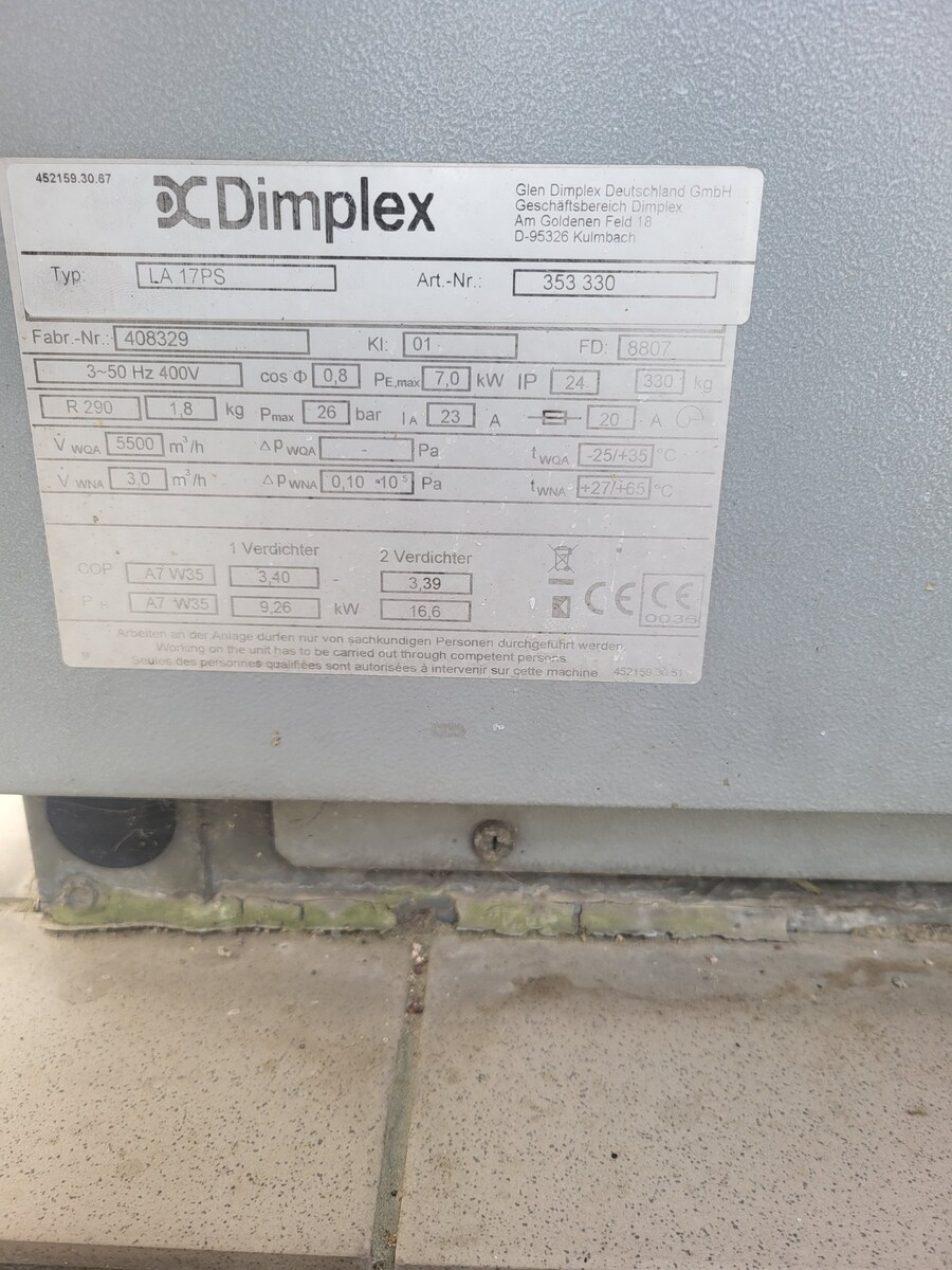

Ich habe ein Problem bei meiner Wärmepumpe (16 Jahre alt) Nach einem schweren Gewitter am Wochenende war kurzzeitig der Strom komplett weg und schaltete sich ohne Zutun nach wenigen Minuten wieder ein. Dass die Wärmepumpe nicht funktionierte stellten wir erst am darauffolgenden Montag fest als das Warmwasser alle war. Die Versorgung hängt an einer separaten Leitung mit Zähler,Fi und Sicherungen. Der Fi war gefallen. Nach dem Einschalten war ich der Meinung dass ja alles wieder gut sein sollte. Leider Nein die Maschine brummte zwar lief aber nicht an. Nächster Schritt Sicherungen kontrollieren. Alles OK Maschine brummt weiter. Die Firma welche die Anlage montiert hat reagiert nicht. Über Umwege erfahre ich dass der Betreiber in Pension und die Firma stillgelegt ist. Nächster Schritt Herstellerfirma der Maschine. Kontakt tel. unmöglich ausschließlich über Internet möglich aber auch nicht einfach so. Über private Kontakte konnte ich mit einem kfm.Mitarbeiter telefonieren. Dieser gab mir zumindest den Ratschlag wie ich Warmwasser über die Flanschheizung des Boilers machen kann. Es sind ja schon ein paar Tage vergangen. Mit Hilfe dieses Herrn gelang es mir endlich mich bei der Firma einzuloggen. Man wollte Dinge von mir wissen die ich nicht weiß. Mein Auftrag zum Besuch eines Techniker wurde in Planung genommen. Es dauerte wieder 3 Wochen. Der erste Erfolg war das dieser noch eine Sicherungsebene im Nahbereich des Wärmepumpenmanagers fand und tatsächlich war da eine Sicherung kaputt. Die Folge war aber das beim einschreiben der neuen Sicherung der Fi fiel. Danach machte er si h an die Innereien der Monoblock Anlage probierte Verschiedene Dinge aus und kam zum Schluss das einer der 2 Verdichter kaputt. Er würde veranlassen das man mir einen Kostenvoranschlag für die Reparatur macht. Wieder 2 Wochen. Kostenvorschlag 4500 Euro. Inzwischen wird mir von verschiedenen Seiten von einer Reparatur abgeraten.Versicherungsmeldung habe ich gemacht aber ohne dass ich ein Gutachten in der Hand habe dürfte sich Versicherung zu drücken versuchen. Überspannung durch indirekten Blitzschlag mit nachfolgende 2 phasigen Laufversuch ? Mein Kopf raucht, wer kann mir Ratschläge geben?

R udolf B. schrieb: > einer der 2 Verdichter kaputt. > Kostenvorschlag 4500 Euro. Was für Kompressoren sind denn verbaut?

Ich bin leider totaler Laie in Elektrofragen und ich bin 73 Jahre alt. Mit Foren dieser Art habe ich keine Erfahrung. Das Fabrikat der Wärmepumpe ist eine Dimplex die Typenbezeichnung lautet LA17PS.Schaltplan liegt mir keiner vor. Ich würde auf Grund meiner Schilderung wissen wie wahrscheinlich oder auch unwahrscheinlich es ist dass der Schaden durch Überspannung oder auch in Folge durch den zeitlich nicht bekannten Versuch 2 phasig anzurufen passiert ist.Es gab zu dem besagten Zeitraum tatsächlich ein schweres Unwetter im engsten Umkreis. Helfen würde mir ein stichhaltig Argument für die Gebäudeversicherung.

Bei Dimplex ist doch der Sanftablauf so eine abenteuerliche Sache. Die haben dort eine einseitige Europlatine mit ein paar dicken VDRs und 3 kleinen Einzelrelais darauf verbaut. Haben wohl schon mehrere Nutzer auf Siemens sanftalaufrelaus / softstarter umgebaut. Das Haustechnikdialog Forum weiß da mehr Habe selber mehrere Dimplex Monoblocks im Bestand - bislang noch alles ok.
Karl K. schrieb: > Das entspricht in etwa einer Panasonic Aquarea 7kW. >> Meine La17PS hat eine Nennheizleistung von 18 kW eben aufgeteilt auf 2 Verdichter
R udolf B. schrieb: > Karl K. schrieb: >> Das entspricht in etwa einer Panasonic Aquarea 7kW. >>> > > Meine La17PS hat eine Nennheizleistung von 18 kW eben aufgeteilt auf 2 > Verdichter Und die Verdichter haben kein Typenschild?
R udolf B. schrieb: > Da komme ich nicht ran Dann kann man den Reparaturpreis auch nicht beurteilen. Dass eine Versicherung das übernimmt, halte ich für ausgeschlossen. Es handelt sich ja um einen Konstruktionsfehler, nicht um einen Überspannungsschaden.
R udolf B. schrieb: > Karl K. schrieb: >> Das entspricht in etwa einer Panasonic Aquarea 7kW. >>> > > Meine La17PS hat eine Nennheizleistung von 18 kW eben aufgeteilt auf 2 > Verdichter Um so mehr Grund die WP so schnell wie möglich zu wechseln. Um auf die 6,4 kW bei -7° C zu kommen(Datenblatt) sind hier zwei Kompressoren mit ca. 2,7kW Eingangsleistung unterwegs. Die sind aber nicht nur bei -7° unterwegs sondern auch bei z.B. +15° wo du die produzierte Wärme gar nicht abnehmen kannst wenn du im Winter mit 6,4kW auskommst. (Zumindest einer davon mit mindestens 9kW.) Moderne WPs haben einen Inverter, der die Stromaufnahme der Wärmeabgabe anpasst. Schmeiß das Teil weg und kauf dir was Neuzeitliches.
