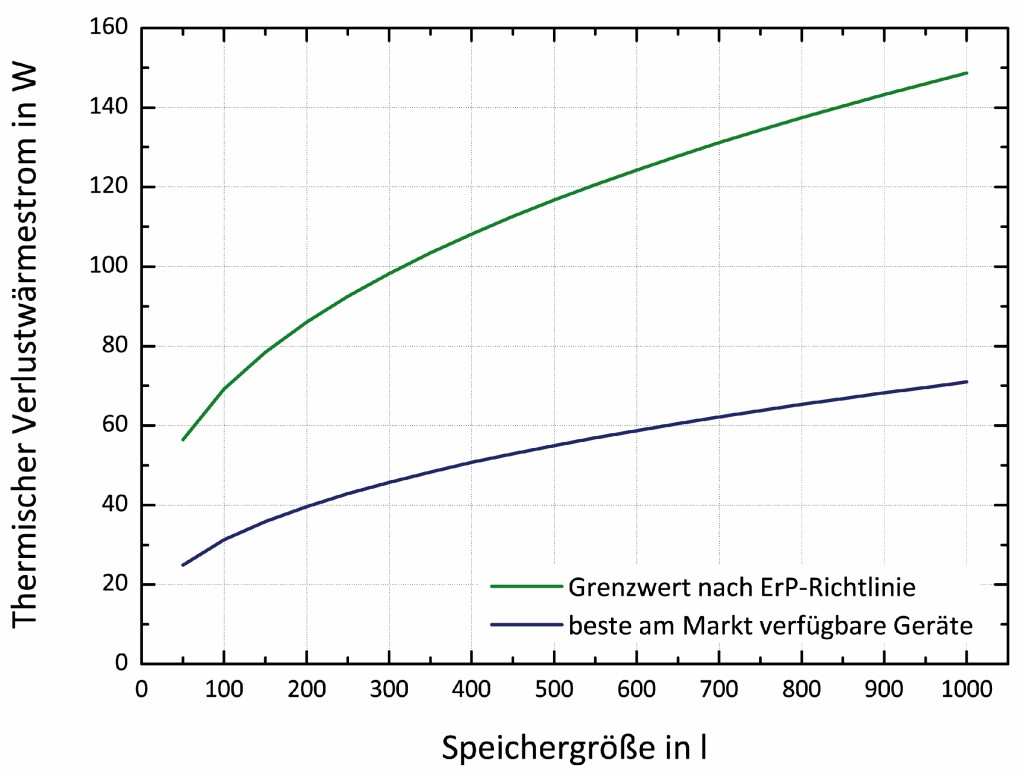

Bei 400 Liter reden wir von 2,5 kWh täglich, also rechne dir mal Aufwand
zu Ersparnis aus.
von H. H. (hhinz)
> Aufwand
> zu Ersparnis aus.
https://www.ingenieur.de/wp-content/uploads/2020/01/HA856-Bild-1.jpg

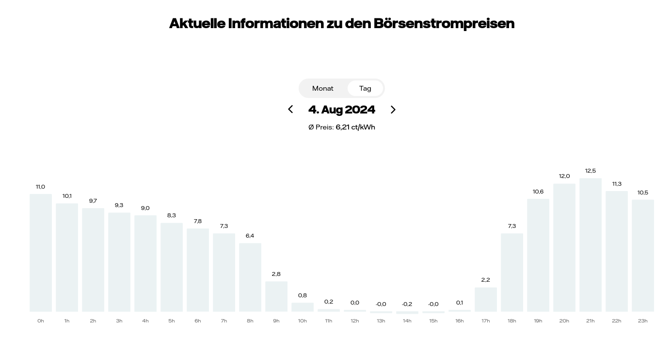

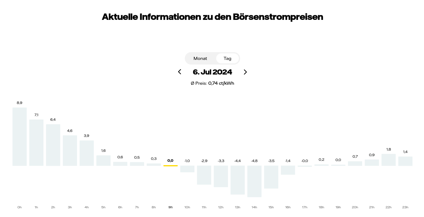

von Εrnst B. (ernst)
Dieter D. schrieb:
> Der durchschnittliche EPEX Base Preis lag 2023 bei 71,70 Euro/MWh, also
> bei rund 7,17 ct/kWh und das liegt unter 8ct.
Leider speisen Solaranlagen nicht so schön gleichverteilt über Tag und
Jahr ein.

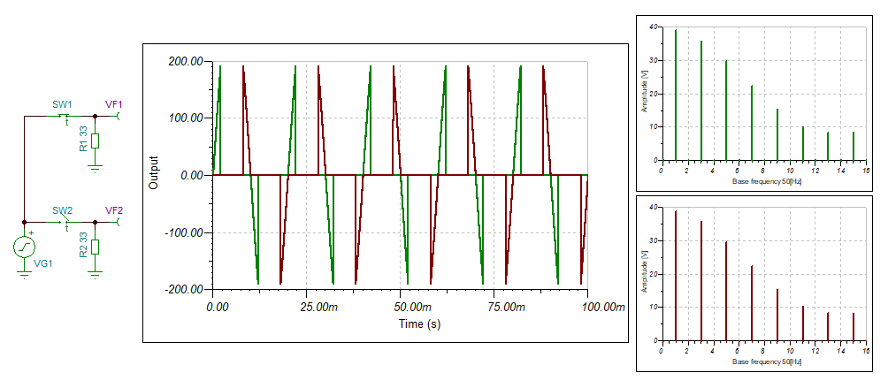

von Arno R. (arnor)
Rainer schrieb:
> Ich fange im Nulldurchgang an, es gibt also deutlich weniger Störungen,
> weil es keinen plötzlichen Stromanstieg gibt.
> Bei PhasenABschnitt-Regelung gibt es keine hohen Stromspitzen, weil
> ich bei Null anfange
Also wenn ich mir die Zeitverläufe von Phasenabschnitt (grün) und
Phasenanschnitt (rot) in der Bildmitte ansehe, erwarte ich eigentlich
keinen wesentlichen Unterschied im Störspektrum. Die
Signaländerungsgeschwindigkeiten an Vorder- bzw. Rückflanken und
Amplituden sind gleich, somit auch die Spektren (bis auf die Phasenlage
der Harmonischen). Die Spice-Simulation bestätigt das (rechts im Bild).

von Rainer (pingufan_61)
Es ist vollkommen korrekt, dass die beiden Signale theoretisch dasselbe
Störspektrum ergeben.
Der Punkt ist nur der, dass ich nur den Bereich 0-10° Anschnitt ODER
Abschnitt fahre. Also ist da der STROMfluss noch viel geringer, bei dem
der Schaltvorgang erfolgt.  Wie gesagt, wir reden von 100-200 WATT, die
ich mit dem 2000 Watt Heizelement generiere.
Somit ist die Seitenlast (Phasenverschiebung) deutlich geringer.
Aus rein sportlichen Gründen (ist natürlich Unfug)...
Mit einem MOSFET könnte ich das, das Du da so hübsch aufgemalt hast,
sogar in Realität nachbauen!
Ich nehme nur 0-5°, dafür aber  Phasenanschnitt und Phasenabschnitt in
derselben Halbwelle. (Addiere also die beiden Schnipsel (rot + grün) und
nimm das als Schaltprofil.)   So wird zwar der Mist am Stromnetz
verdoppelt, bleibt dafür aber von der Last her schön symmetrisch, also
keine Phasenverschiebung nach vorne oder hinten.
Aber ehrlich, wir reden hier von MINISTRÖMEN, die sogar im zulässigen
Bereich für Phasenanschnitt liegen, also sogar ERLAUBT sind. Da
zerbreche ich mir wirklich nicht den Kopf damit. HF Störungen zu
unterdrücken, ist wichtiger, und das tut eine simple Drossel am Eingang.

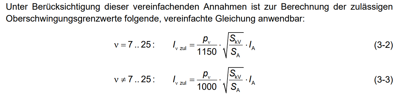

Technische Anforderungen für die Oberwellen stehen in der DIN EN
61000-3-2, die ich leider nicht habe.
Gefunden habe ich aber ein Papier vom VDE, das den Sachverhalt imho gut
beschreibt, der spannende Teil ist Kapitel 3 (ab Seite 23):
https://www.vde.com/resource/blob/2113498/f1651a8b6a044d6da6ee821def42ae5c/02-01-technische-regeln-fuer-die-beurteilung-von-netzrueckwirkungen-data.pdf
