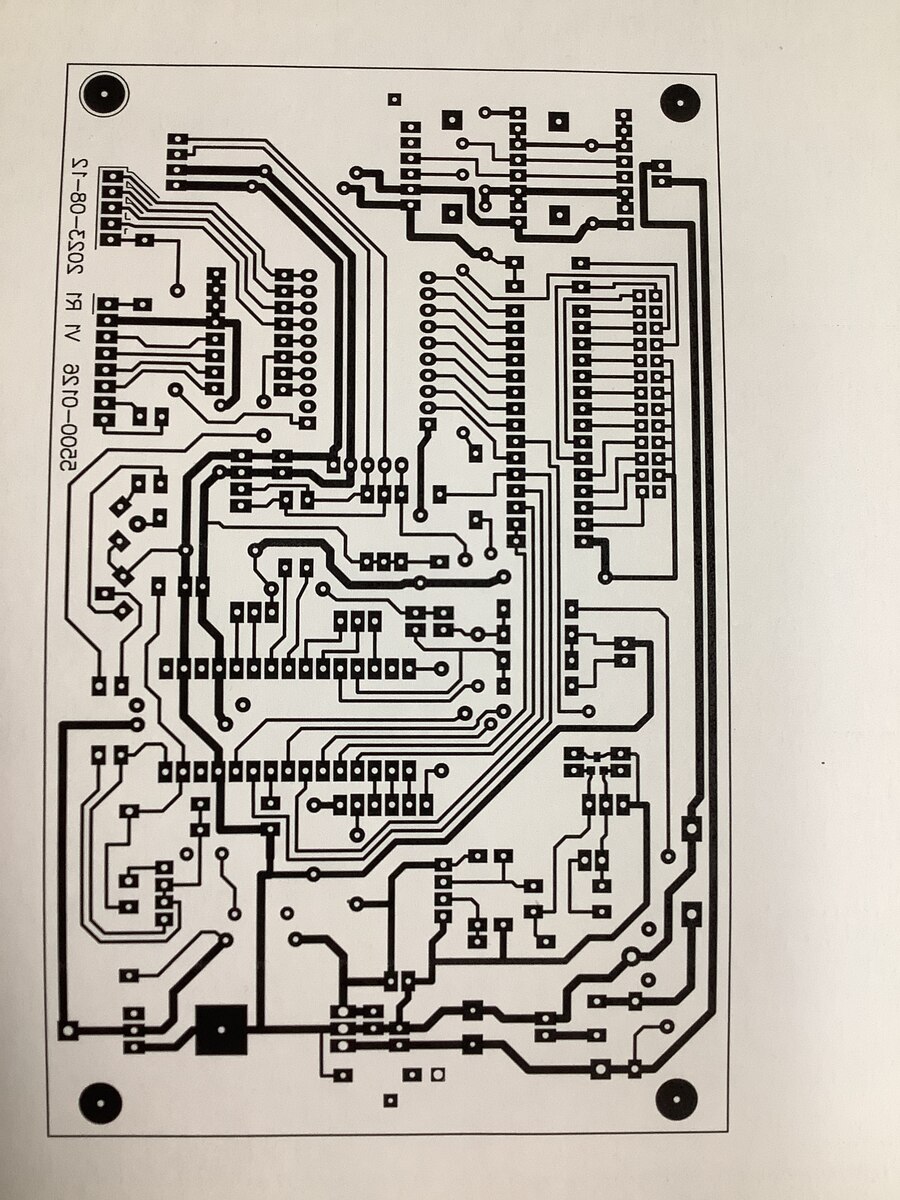

Nach Erneuerung der Tonerkassette fiel mir auf, dass die Druckvorlage
des Testblatts sehr kontrastreich und schwarz aussah. Dann druckte ich
mal eine LP Vorlage und war beeindruckt wie konsistent das Druckbild
aussah. Normalerweise drucke ich meine LP Vorlagen auf Xerox 17lb Vellum
aus, weil das in der Regel besser als Klarsichtfolie funktioniert. Man
muss nur die Belichtungszeit um den Faktor 4.5 verlängern. Jedenfalls
sind die LP Vorlagen perfekt. Nicht schlecht für einen billig Drucker.

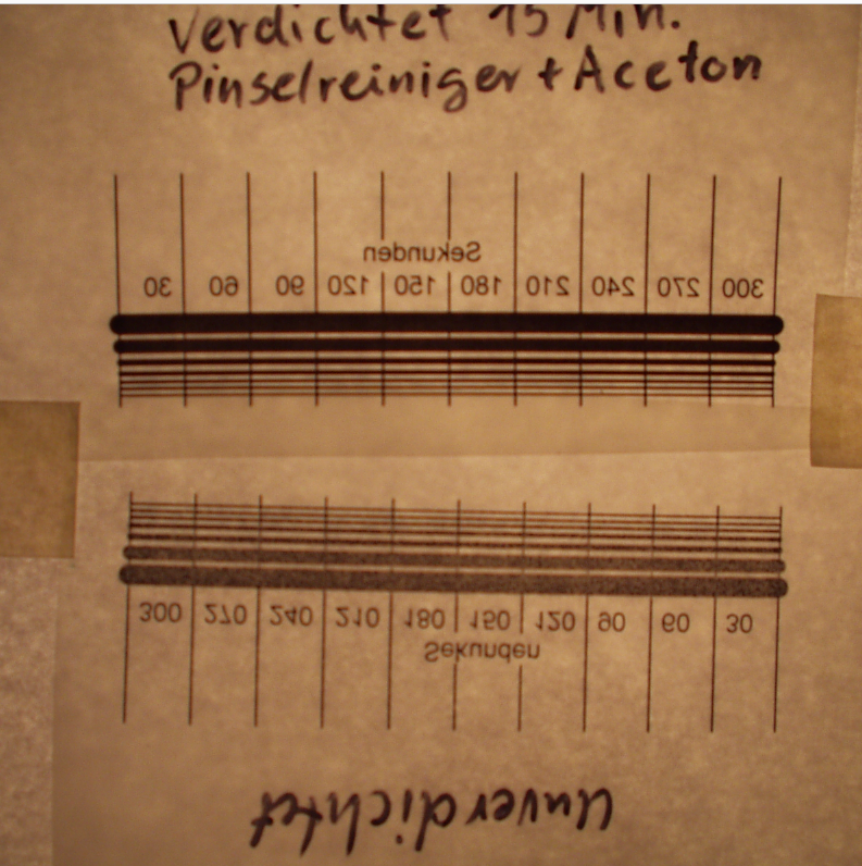

Man kann Toner nach dem Ausdruck auch verdichten. Im Bild ist zweimal
das gleiche Bild auf Transparentpapier gedruckt. Der obere Ausdruck
wurde nachträglich verdichtet. Der Unterschied ist im Gegenlicht
deutlich zu sehen.
Wie sich der verwendete Verdichter auf die benutzte Folie auswirkt muss
man prüfen. Das Transparentpapier schrumpft leicht beim trocknen, kein
Problem bis ca. Europa-Format (10cm x 16cm).

von Tom A. (toma)
Hallo Teo D.
Ich benutze das Verdichterspray nicht, sondern verdichtete in einer
Blechdose mit den Dämpfen von Aceton und Pinselreiniger, wie im Bild zu
lesen.
Derzeit verdichte ich mit Universalverdünner aus dem Baumarkt, dauert
aber ca. eine Stunde. Fotovorlagen benutze ich kaum noch, sondern ich
verdichte direkt den Toner auf der Platine nach Tonertransfer.
Tom

Falls es interessiert:
Ich habe gerade die ersten Belichtungsversuche mit dem von Samsung
ML2165 produzierten Belichtungsunterlagen auf 17lb Vellum gemacht. Bei
1-1:30 Minute Belichtung erzielt man perfekte Belichtungen mit glatter
Resist Oberfläche. Bei 5 Minuten sieht man, das genug Licht durchkommt,
um den Resist zu beeinflussen. Bord Material und Entwickler ist von M.G.
Chemicals.
Das getestete Vellum ist billiges FEPITO "B2121FPBGA-50-FPCA" das ich
mir vor kurzem bestellte. Das gibt es bei Amazon für wenig Geld und ist
von ausreichender Qualität. Das Xerox Vellum ist zwar allerdings
hochwertiger in der Struktur, verschluckt aber auch ein bisschen mehr
Licht, so dass eine etwas höhere Belichtungsdauer notwendig ist. Das
billige Vellum funktioniert genauso gut. Transparenzfolien sind
rausgeschmissenes Geld.
Tonerverdichtung ist überhaupt nicht notwendig bzw. nutzbringend.
Geometrie durch den Drucker ist einwandfrei und es gibt keine
Durchzieh-Verzerrungen.
Der Skalierungsfaktor in der X/Y Achse ist perfekt. Beim Lexmark gab es
immer über einen längeren Messweg Abweichungen bis zu 1mm. Das ist beim
Samsung nicht der Fall.
Fuer mich ist das wichtig, wenn ich die LP zwar nass herstelle, aber
dann mit der CNC Maschine die Lötaugenlöcher bohren will und das
Herausfräsen der LP und anderer Aussparungen. Da ist Übereinstimmung der
CNC Daten mit der Belichtungsvorlage wichtig um zentrische
Lötaugenlöcher zu bekommen.
Beste Druckergebnisse bekomme ich mit Dark Einstellung und Cotton als
Papierart. Transparenz Einstellung scheint etwas schwächer zu sein. Die
Unterschiede der Einstellungen sind aber ziemlich subtil und man sollte
sich eine Messanordnung machen.
Jedenfalls ist die Belichtung auf diese Art perfekt und sollte perfekte
LP herstellen lassen.
Di Bilanz ist, dass sich die billigen Samsung/HP Drucker außerordentlich
gut für die LP Belichtungsvorlagen eignen und relativ billig im
Tonerersatz ist. In Frage kommen hauptsächlich die älteren Samsung
Drucker mit der "ML-xxxx(W)" Bezeichnungs-Sequenz (z.B. "ML-2165W,
ML-1865W" u.ä). Nicht schlecht für einen $7 Drucker im
Gebrauchtgeschäft.

von Guido B. (guido-b)
Hallo.
nach meiner Erfahrung funktioniert Verdichter eigentlich immer.
Nur nicht immer der gleiche und nicht immer gleich. :-)
Bei meinem Kyocera habe ich das auch erst spät kapiert, der Toner
ist recht resistent und braucht seine Zeit. Mit handelsüblichem
Verdichter (recht teuer) musste eine Dose drüber und nach 20 min.
Wartezeit war das ok. Ohne Dose drüber verdunstet der Verdichter
in wenigen Minuten und funktioniert dann nicht.
Für HP-Drucker hat derselbe Verdichter nur wenige Sekunden benötigt
und es war reiner Zufall, dass wir beim ersten Versuch nach 20-30
Minuten auf mein Exemplar überhaupt noch mal draufgeguckt haben.

von Tom A. (toma)
Das dabei etwas unschärfer wird oder gar verläuft konnte ich bislang
nicht beobachten. Das Gegenteil ist der Fall, die Kantenschärfe nimmt
beim verdichten zu. Der Toner wird ja nicht flüssig, er wird nur weich
und haftet dadurch besser am Untergrund.
Das ist wieder so ein Thema das man mit reden nicht ergründet, man muss
es ausprobieren. Die es brauchen können es einfach nachvollziehen und
für die Anderen ist es doch ohnehin nicht relevant.
Man kann das verdichten gut beobachten. Bei meinem Verfahren ist der
unbehandelte Toner nach dem trocknen grau (weißes Trennmittel des
Transfermedium). Durch das verdichten wird er, von den Rändern nach
innen, schwarz. Ist die ganze Fläche schwarz, ist der Vorgang
abgeschlossen. Der Toner ist jetzt weich und darf nicht berührt werden.
Innerhalb weniger Minuten verdunstet das Lösungsmittel und der Vorgang
ist abgeschlossen, der Toner darf wieder berührt werden. Auch bei
Belichtungsvorlagen lässt sich das dunkler werden des Toner gut
beobachten. Neugierige können eine Glasplatte zum abdecken der Blechdose
verwenden.
Tom

von Tom A. (toma)
Herbert Z. schrieb:
> Der notwendige Grad der Schwärzung wird total überschätzt.
Nein Pascal, ich denke nicht! (sehe gerade Nachrichten).
Dem kann ich so nicht zustimmen! Je besser die Vorlage desto breiter
wird das Zeitfenster für die folgenden Arbeitsschritte und desto
einfacher wird es reproduzierbare Ergebnisse zu erhalten. Das gilt für
belichten wie für direkten Tonertransfer.
Wenn ich könnte, würde ich Dir das "Geheimnis" gerne verraten. Die
verschiedenen Toner haben unterschiedliche Zusammensetzungen und die
Verdünner sind Mixturen unterschiedlicher Lösungsmittel. Ist das
richtige Lösungsmittel für den verwendeten Toner dabei wird es
funktionieren, sonst eben nicht. Dann einfach anderer Toner oder anderer
Lösungsmittelmix bis es funktioniert.
Kann man leicht testen: Einen Probeausdruck oder einen nicht mehr
benötigten Ausdruck des Druckers mit dem Verdünner befeuchten und mit
dem Finger etwas verreiben. Dabei erkennt man schnell ob der Toner
gelöst wird.
Tom
