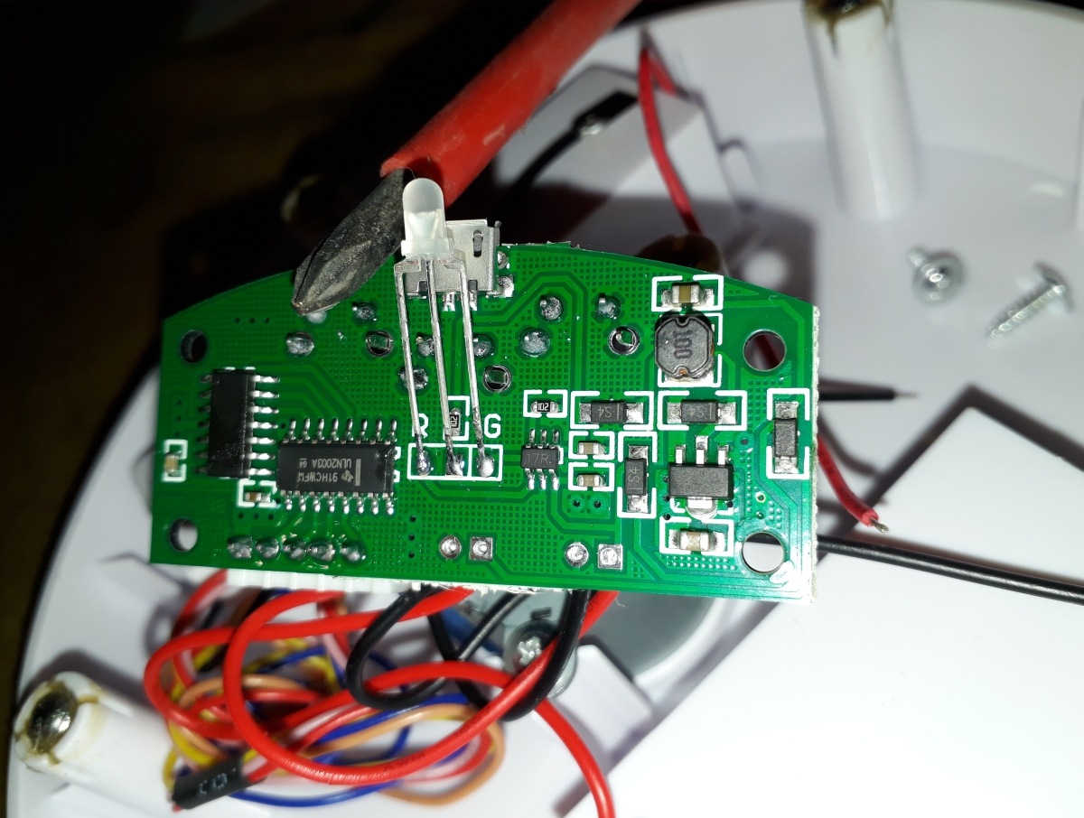

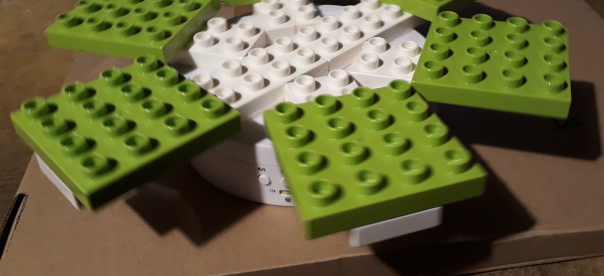

von Kurt A. (hobbyst)
von Gustav (ne-555)
Habe sowas allerdings von anderem Verkäufer letztes Jahr auf
Legokarussel umgebaut. Da Kinderzimmer habe ich USB stillgelegt und die
Möglichkeit mit AAA NiMH Akkus zu arbeiten genutzt.(Zwecks Tuning weiter
den Li-Akkuschacht mit einer weiteren AAA Zelle bestückt um auf 4,8V zu
kommen, das läuft damit seither) Sehr laufruhig und erstaunlich
vielseitige Modi. Man kriegt das nur durch ruhiges kräftiges Ziehen
auseinander> der Teller ist auf Motorwelle gesteckt. Der Teller läuft im
Randbereich auf gefetteten Kugeln, da muß beim Zusammenbauen darauf
geachtet werden das man das nicht zu press zusammenschiebt. War intern
gut verarbeitet.
Im Anhang Fotos.
Hier ein Link:
https://www.ebay.de/itm/165967171183?itmmeta=01J4C6YSYQC2VR6FVVMQJQRWFW&hash=item26a46a0e6f:g:-PMAAOSwH2xkCewN&itmprp=enc%3AAQAJAAAA8KGk3EtJaHK56Qo5bNedhpwFgc6yB6QqlcrK8BWs964%2BVewgx1h%2B8IraD0fqEEAY8eH7wZQSeP8UUuxTh9llQcEO--1PET0XhwQsXZJED0mwemrkNjWgBLBucfdS1U331Zi3OpCIV%2Bq1M4Kx%2FlgpLhtZ2%2BtjcWoF0ZdpgN6VU5ziktoCDInPPItezJF6rIiD2VztM8ExpNiNo11l5gFSwBEZlX%2BN3FqSKagEAGLFYRrx6VZxnuO8CTbd3i3Fo8DukDSX%2BssGkOn2Awr2LLkD%2BFHr0H2uAhg19qUEzcsb16kQOp0Qj7aDPgB1qWYGWLMmiA%3D%3D%7Ctkp%3ABk9SR8yf-4ajZA

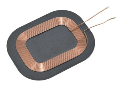

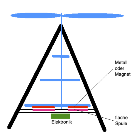

Ich würde von unten kleine Magnete einkleben, Eisenlose Flachwicklungen
aus CuL installieren und die, wie ein Lauflicht, ansteuern.
Problem: würde bei mir bis Weihnachten niemals fertig werden. 😅
Oder was fertiges kaufen und dort den Antrieb rausreissen. ;)
 https://www.engelheim.de/Unbestueckte-Pyramide-3-stufig-elektrisch
von Axel R. (axlr)
Oder wie so ein „ewiges Pendel“ an der Stirnseite der unteren Etage
montieren. Reihum eben. Is ja egal, ob der Magnet nun hin und
herschwingt, oder ab von „links“ halt ein anderer Magnet den Job
übernimmt.

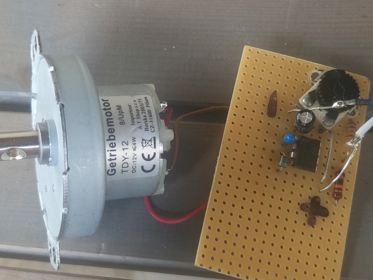

Oder eben ausm alten Walkman den Motor seitlich an den unteren Teller
festmachen und mitm schlüppergummi den Teller antreiben.
Andere Ideen oder alternativVorschläge fallen mir gerade nicht ein. ;)

von Frank E. (Firma: Q3) (qualidat)
Mit der üblichen Lagerung "Spitze in Pfanne" sehe ich ein Problem bei
einem Riemenantrieb: Das eitliche (Zug-) Moment.
Frage: Wie dicht ist es denn möglich, die untere Ebene des "Rotors" an
die Grundplatte des "Stators" zu bringen? Die Idee dahinter: Selber
einen Magnetantrieb nach dem Konzept "Scheibenläufer" bauen. Einige
Blechstreifen oder Permanentmagnete werden druch ein langsam rotierendes
Magnetfeld (z.B. 3 oder 4 flache Spulen) "mitgeschleppt" ...
Sollte 100% geräuschlos sein.
von J. S. (jojos)
Der Riemenantrieb hat ja mehr Power als die warme Luft, da kann man also
auch ein kleines Kugellager einbauen.
Aber mit den Spulen geht es sicher auch, flache Spulen gibt es bei Ali
günstig für die Smartphone Qi Lader.
> man also
> Aber mit den Spulen geht sicher auch, flache Spulen gibt es bei Ali
Ich denke, hinsichtlich Geräuschentwicklung und Lebensdauer sollte der
Spulenantrieb quasi unschlagbar sein.
von Chris V. (nagut)
Elegant wäre das schon, keine Frage.
Allerdings ist die geforderte geringe Drehzahl zusammen mit nur wenigen
Spulen nicht ganz einfach zu beherrschen. Die relativ hohe Trägheit des
drehbaren Pyramidenteils hilft zwar dabei, aber man wird das trotzdem
gut aufeinander abstimmen müssen, bzw. braucht eine Rückmeldung über den
Drehwinkel.
von Michael B. (laberkopp)
Rico N. schrieb:
> folgende Kriterien erfüllen:
> Betriebsspannung max 15V
> ca 4-10 Umdrehungen pro Minute
> leise, vor allem leise soll er sein, kein Brummen, rattern o.ä.
> Getriebe mit Metallzahnrädern (Plastikzahnräder halten aufgrund des
> Dauerbetriebes in der Weihnachtszeit nur 1-2 Jahre)
> kleine Abmessungen, ca 6cm hoch
> geeignet für Dauerbetrieb von 12h o.ä.
> Für Empfehlungen wäre ich dankbar!
https://www.pollin.de/p/gleichstrom-getriebemotor-tdy-12-12-v-0-18-a-8-u-min-310753
Fast unhörbar leise wenn man ihn in der Hand hält und nicht auf eine
Resonanzplatte schraubt.
Problemlos Regelbar bis runter auf 1 upm und danei noch leiser.
Viel zu viel Kraft für die Weihnachtspyramide in jeder Drehzahl.
Vielleicht dreht man einenagnezen und koppelt die spitzengelagerte
Pyramide mit einem zweiten Magneten.
