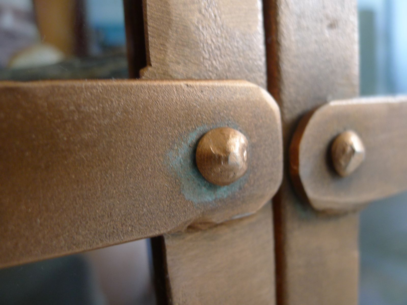

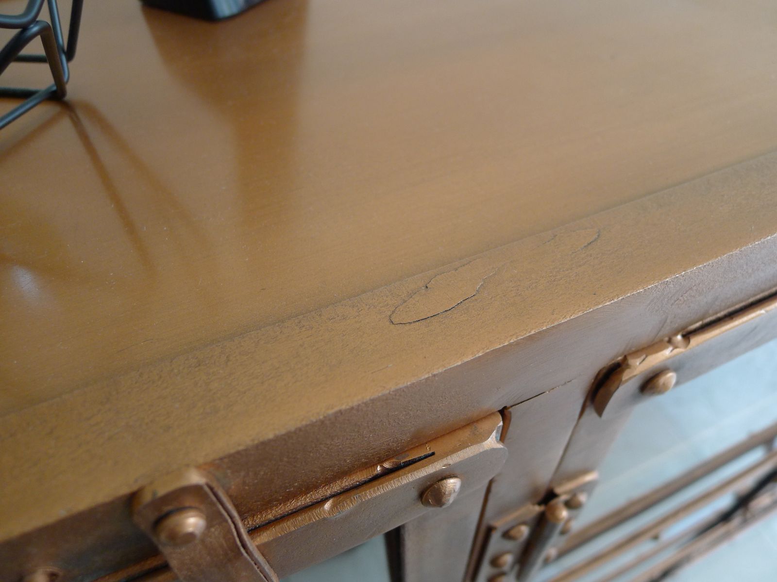

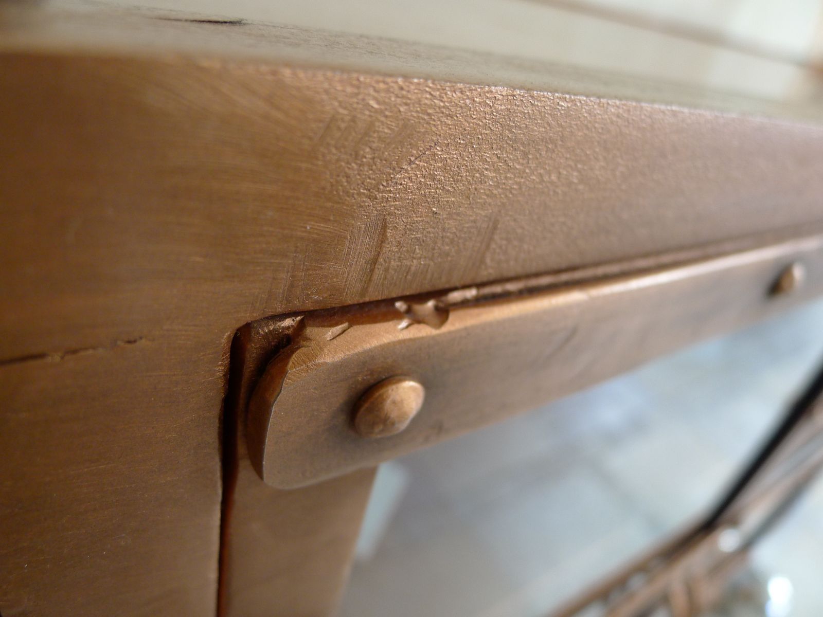

Ich habe hier ein vermutlich in Indien produziertes Regal
(Industrie-Style). Das besteht aus einem Rahmen und Blechen. Der Rahmen
scheint aus gegossenem Eisenteilen zu bestehen (aber sicher bin ich
nicht) die dann zusammengeschweißt und verschliffen wurden (siehe Foto).
Das alles wurde dann verkupfert (kein Lack) Alter: mind. 2 Jahre. Ich
habe das Regal gerade erst erworben (Stand 2 Jahre im Laden).

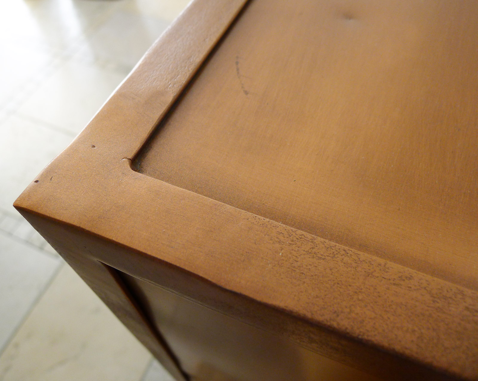

Das Problem: der Rahmen gibt einen Geruch ab. Nicht super stark, aber
wenn man vor dem Regal steht riecht man es und er ist ansonsten auch
manchmal aus 1-2m Entfernung schwach wahrnehmbar. Wenn man mit der Nase
bis an den Rahmen rangeht, merkt man, dass der Rahmen quasi an allen
Stellen riecht, das Blech (Seitenwände, Rückwand, horizontale Flächen)
aber überhaupt nicht. Da Metallregale üblicherweise geruchlos sind und
ich es gerne behalten möchte, suche ich nach Abhilfe.
Der Geruch bezeichne ich mal als metallisch. Es riecht ein bisschen wie
in einer Schlosserei oder auch nach Zunder. Besser kann ich es nicht
beschreiben. Da die ebenfalls verkupferten Bleche absolut geruchlos
sind, wird es wohl nicht diese Kupferschicht sein.
Metall riecht ja normalerweise nicht, aber vielleicht kann mir jemand
einen Tipp geben, denn der Geruch stört mich schon ein wenig:
· Kann Gusseisen so verunreinigt sein, dass es riecht (wie gesagt:
Herstellungsort Indien)?
· Irgendwelche Tipps, dass zu beseitigen/reduzieren?
Ja, ich weiß, das ist ein Elektronikforum, aber hier unter Mechanik
finden sich ja evtl. auch Metallexperten, die mich auf die richtige Spur
bringen können.

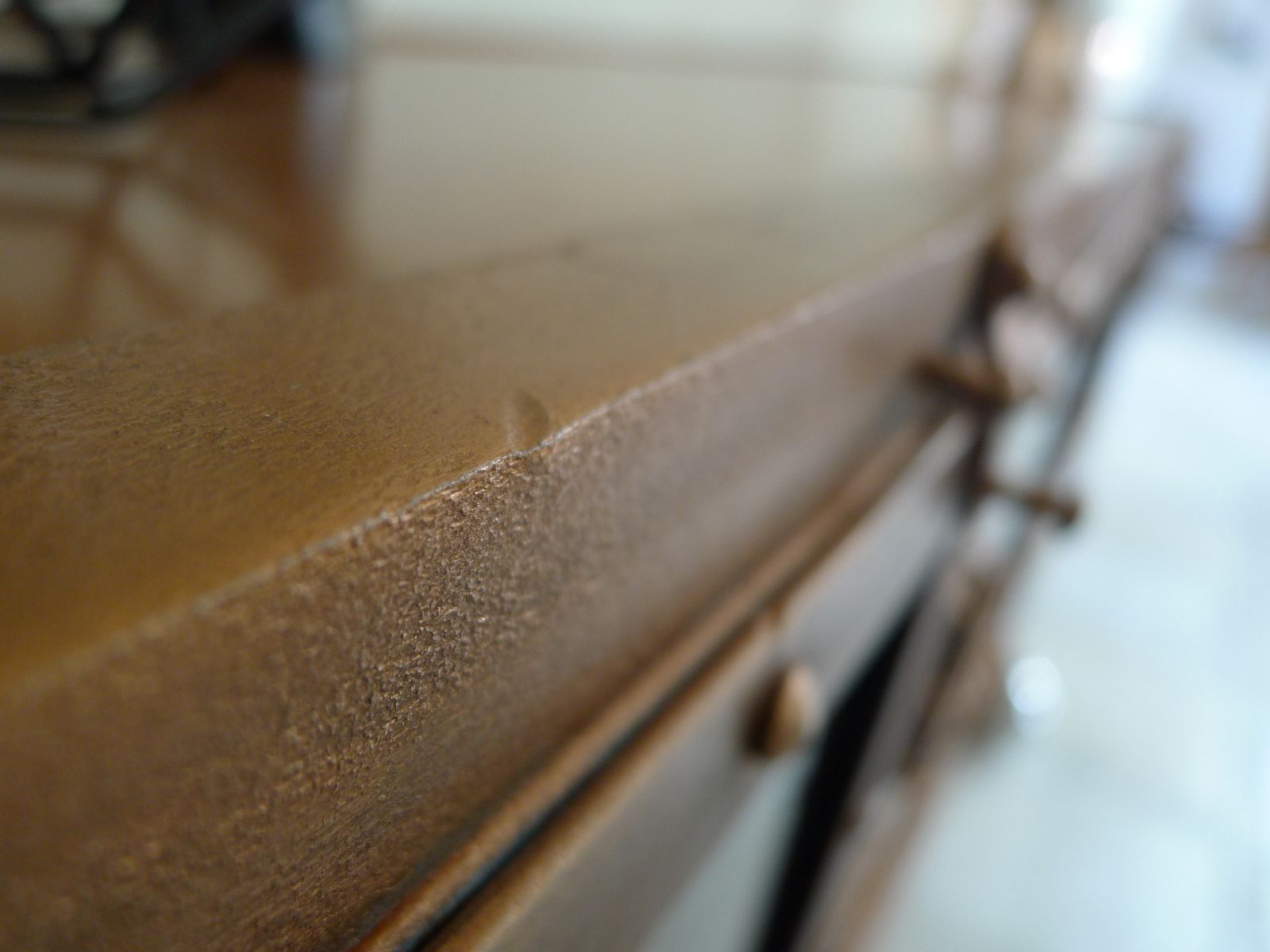

Ich hänge mal ein hochaufgelöstes Bild an: es zeigt Rahmen außenherum
und Blech oben.
Danke!

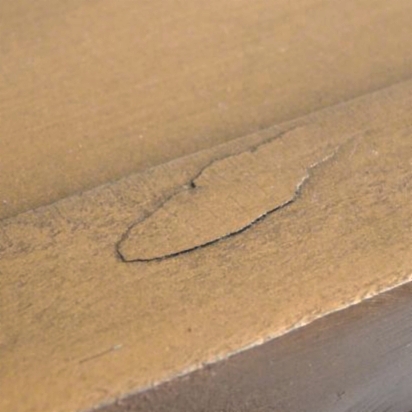

von W.P. K. (elektronik24)
Ich habe mal nachträglich noch ein Bild zugefügt.
Öl: Dann würden aber auch die Bleche riechen. Das tun sie aber absolut
nicht.  Es riecht nur der Rahmen, an allen Stellen gleich (oben, unten,
innen, außen). Aber ich werde es testweise mal an einer nicht sichtbaren
Stelle über eine Länge von 10cm probieren. Aber viel Hoffnung habe ich
da nicht.

Metall riecht nicht.
was könnte es denn sein? Evtl. wurde es mit Säure behandelt,
um schnell echten Rost zu erzeugen.
So ein Säurerest könnte noch müffeln. Abwaschen mit Wasser+
Spülmittel hilft.
Oder, wie schon geschrieben, ein ranziges Öl.
Grüße Bernd
von C. D. (derschmied)
Kein Mensch weiß mit was da in Indien herumgepanscht wurde, verm. noch
nicht mal der Inder selbst. Für gewöhnlich verkupfert man dort auf die
billigste Weise, und das tut man durch Eintauchen in eine Pampe aus
Kupfersulfat & Schwefelsäure. Geht völlig stromlos im Gegensatz zur
Elektrolyse. Hinterher muss neutralisiert und konserviert werden,
vermutlich hat man auch da gespart, und von dort her weht vermutlich
auch der stinkende Wind. Auch wenn man schon ein extrem sensibles
Geruchsorgan braucht um nach min. 2 Jahren sich immernoch daran zu
stören.
Schrubberei mit Lösungs/ Reinigungsmitteln bezahlt man hinterher mit
blühendem Rost in jeder Ritze, insbesondere wenn Wasser mit im Spiel
ist.
Ich würd das Ding mit Klarlack überziehen, und zwar "seidenmatt". Gibt's
tatsächlich unter dieser Bezeichnung zu kaufen; der ursprüngliche
Charakter bleibt erhalten wie er war und glänzt nicht ungewohnt.
Dann noch zum Ausdünsten ein paar Tage in die Sonne gestellt - fertig.
DerSchmied

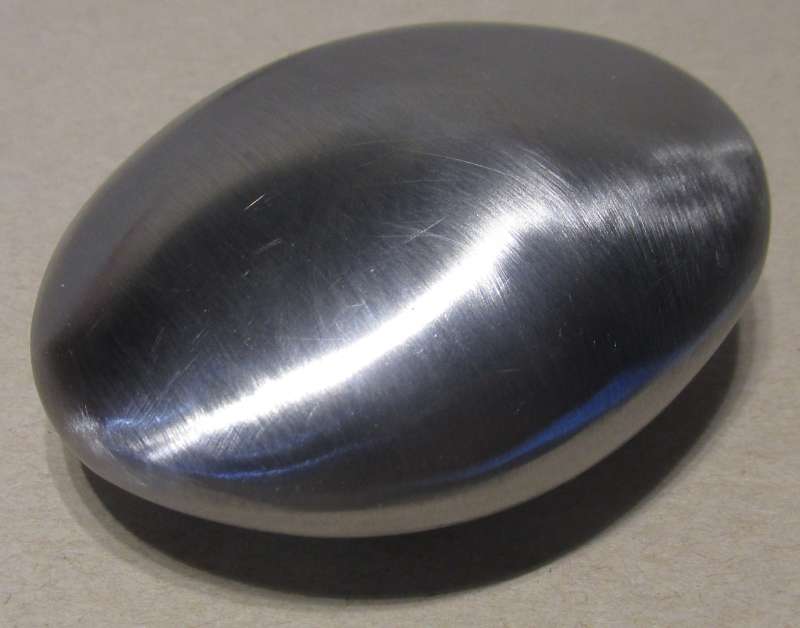

Interessanter ist noch der Effekt, mit Edelstahl"seife" Geruch von z.B.
Zwiebeln von den Händen zu bekommen. Habe ich ursprünglich für Spinnerei
gehalten, aber es funktioniert tatsächlich.

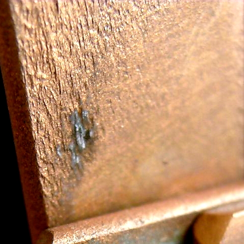

von Michael B. (laberkopp)
W.P. K. schrieb:
> Der Rahmen scheint aus gegossenem Eisenteilen zu bestehen (aber sicher
> bin ich nicht) die dann zusammengeschweißt und verschliffen wurden
> (siehe Foto).
Das sind warmgewalzte Baustahlprofile mit Zunderschicht, in den Ecken
verschweisst.
Um ehrlich zu sein glaube ich nicht dass es verkupfert ist, das wäre
nach 2 Jahren dunkelbraun. Für mich sieht das aus wie Kupferfarbe. Du
wirst es merken wenn du da mit Aceton drüber gehst, Farbe löst sich,
Galvanisierung nicht.
Durch die Farbe kannst du die Zunderschicht (Eisenhammerschlag) riechen.
Zum verkupfern hätte man es erst entzundern (säurebeizen) müssen.

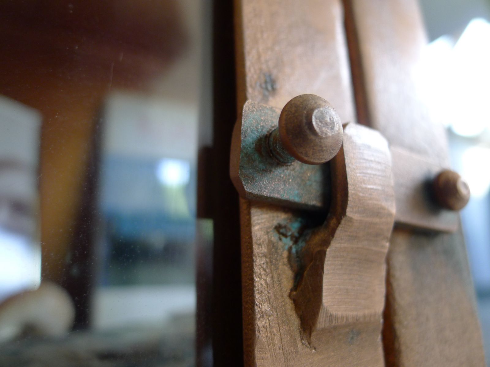

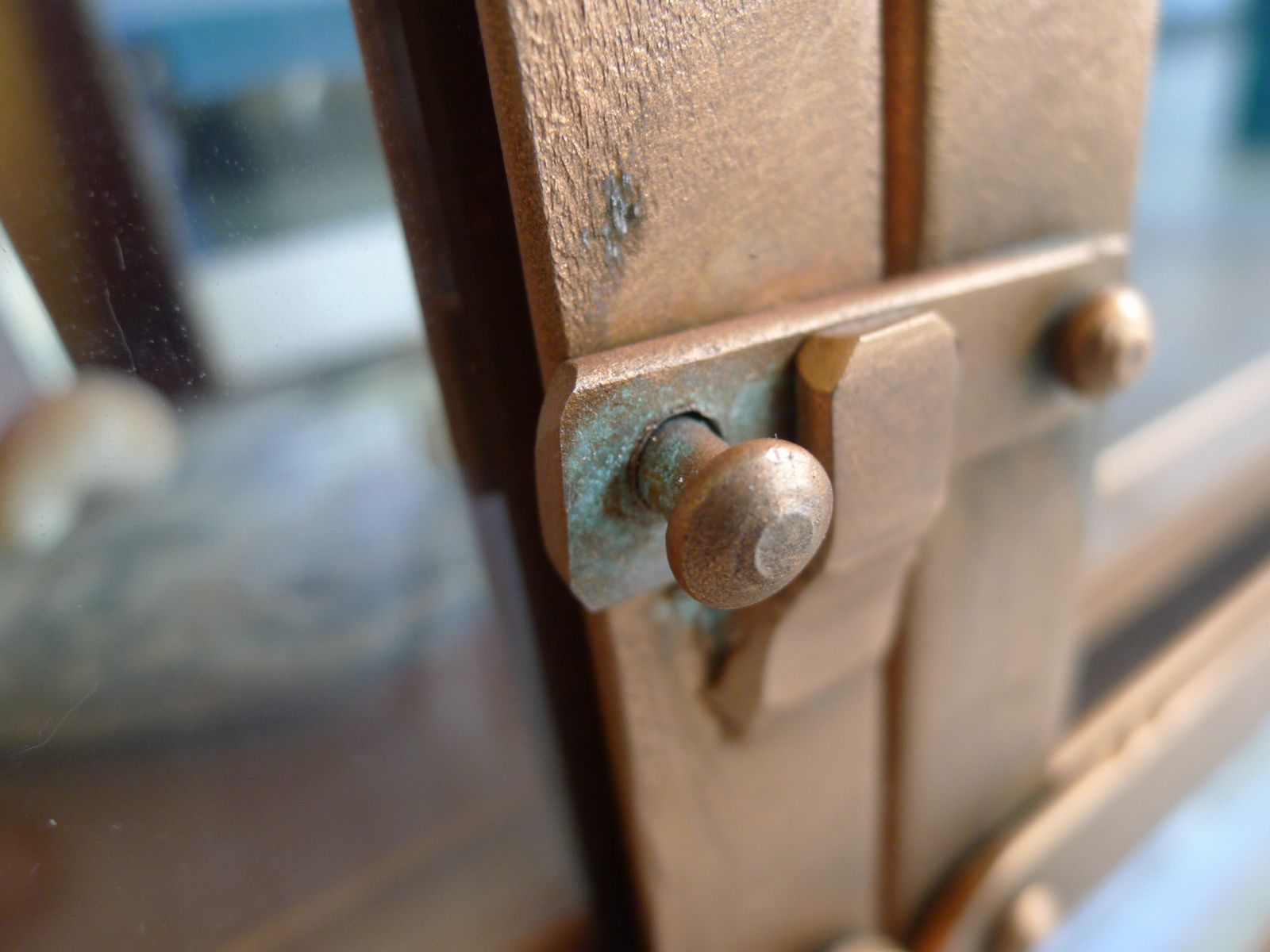

Aufgrund dessen, dass es an ein paar Stellen auch so etwas wie Grünspan
gibt, werde ich da auch nicht mit Essig etc. hantieren. Und Rost will
ich auch vermeiden, daher lasse ich aktuell auch lieber mal den
Hochdruckreiniger weg.
Weitere Details:
1) Es sieht mir doch sehr nach Kupfer aus (es wurde im Übrigen auch als
"verkupfert" verkauft), da sich an 2-3 Stellen etwas (vermutlich)
Grünspan gebildet hat.
2) Auch wurde das Ding (immerhin ca. 1,30 x 1 Meter) in der Gesamtheit
behandelt, denn auch die Schweißstellen innen (Verbindung Blech-Rahmen)
sind ebenfalls kupferfarben.
3) und nochmal: der Geruch existiert auf den Flächen vom Rahmen und auch
auf den Metallteilen auf der Vorderseite - es kommt nicht nur aus den
Ritzen. Die Bleche sind absolut geruchlos.
Sieht mir tatsächlich nach verkupfert aus, mit dem von mir weiter oben
beschriebenen Verfahren. Diese Kupferschicht ist von der Stärke her im
nicht mehr messbaren Bereich, von daher auch sehr sensibel mechanischer
Beanspruchung ggü.
Auch saure Reiniger fressen diese hauchdünne Schicht u.U. binnen
kürzester Zeit auf, das Ergebnis sieht dann nach Reinigung grauenhaft
aus.
Mein Rat: Mit Isopropanol abreiben, danach mit seidenmattem Klarlack
versiegeln.
Alles andere birgt zuviel Risiko (Rost, Verfärbung) und ist auch
insgesamt wenig erfolgsversprechend. Aber: ist Deine Entscheidung...

von Spess53 .. (hardygroeger)
Hi
Die Schichtdicke der Kupferschicht dürfte in unteren Bereich von 10...20
µm. Allerdings sehe ich Schwächen in der Behandlung vor der eigentlichen
Verkupferung (Enfettung
>Beanspruchung ggü.
Das mag für einen Grobschmied vielleicht so aussehen. Jeder
professioneller Autolackierer/Karosseriebauer dürfte mit solchen
Schichtdicken umgehen können.

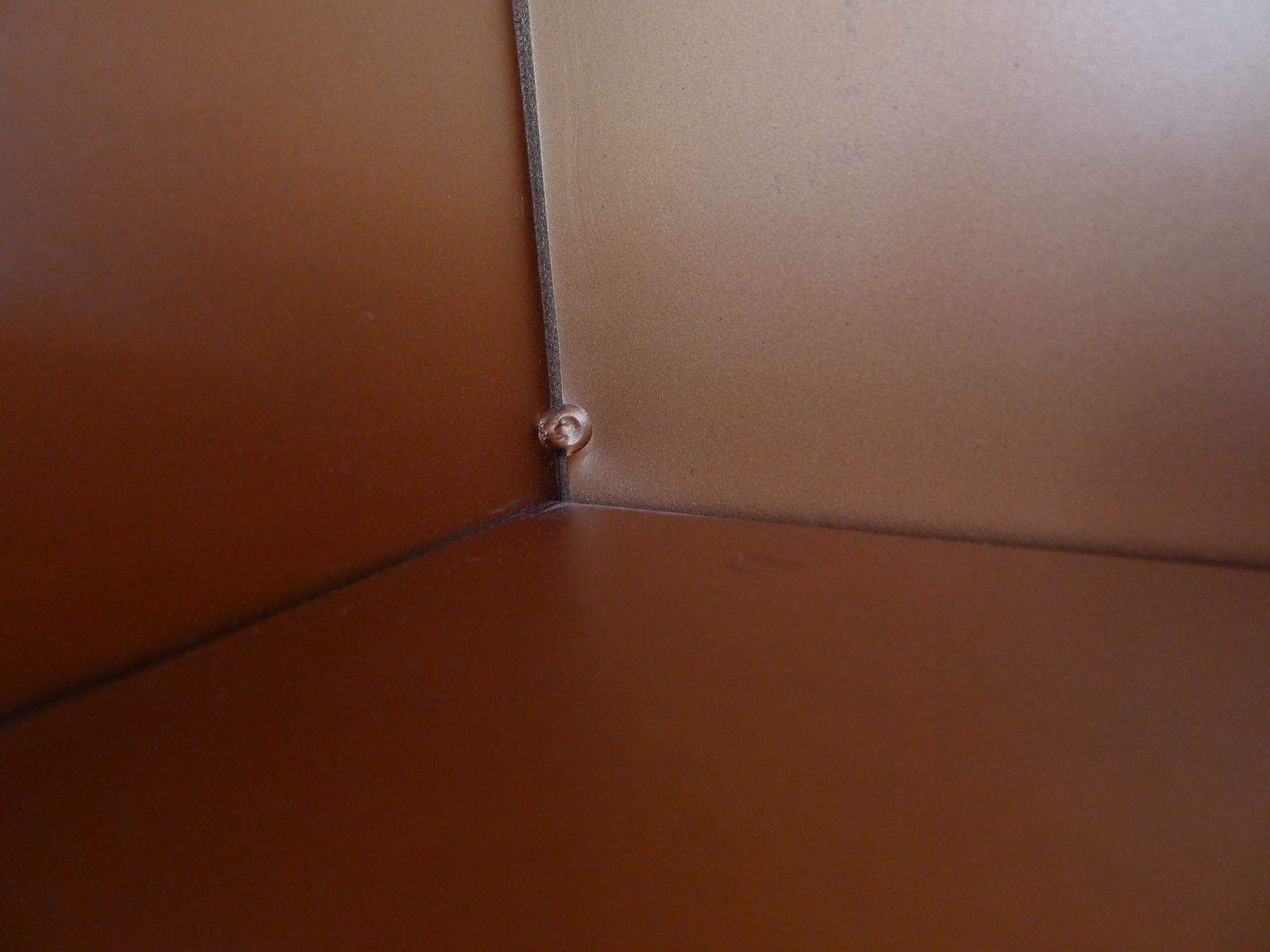

https://www.mikrocontroller.net/attachment/642415/Schweisspunkt_Rueckwand_innen.JPG
MfG Spess

> Wie kommst du auf dieses schmale Brett?
Auf einigen der schlechten Bilder sehe ich Holzmaserungen, vermutlich
Meranti sowie Verarbeitungsfehler, die eigentlich nur bei Holz vorkommen
und Verbindungen, die man nur bei Holz macht, aber nicht bei Metall.
Magnete sind aber wohl ausgestorben.
Spess53 .. schrieb:
> Wie verschweißt man Holz? In Grenzen mit Ponal PUR-Leim.
Ich vermute Rahmen aus Holz, Beschläge und Seitenwände aus Metall.
Gruß HolgerR
Aha - schlechte Bilder. Soso. Ich habe extra Nahaufnahmen gemacht, damit
man die Details sehen kann. Ich finde meine Bilder ziemlich gut und
aussagekräftig. Was du als Maserung siehts sind Spuren einer
Schleifscheibe und/oder nicht gut entfernte Reste der Walzhaut
Es gab ja dann auch schon hilfreiche und weiterhelfende Kommentare
hierzu (DANKE! von mir) und bislang kam niemand auf die Idee, das hier
Holz im Spiel sei.
Also nochmal: das Ding besteht zu 100% aus Metall ... OK 99% - drei
Glasscheiben sind auch noch drin. Hier ist auch nicht nur das kleinste
Stück Holz verbaut.  Deswegen wiegt der (relativ kleine) Schrank ja auch
mind. 80kg.

von Holger R. (holgerr)
Ralf X. schrieb:
> Nein, aber verschweissen, vernieten, verschrauben, etc. ist deutlich
> stabiler und haltbarer.
Sollte aber auch nur zum Testen dienen.
Solche Fehler wie in Vorne3.JPG gibt es eigendlich nur in Holz.
HolgerR
von Marcel V. (mavin)
Holger R. schrieb:
> Solche Fehler wie in Vorne3.JPG gibt es eigentlich nur in Holz.
> HolgerR
Richtig! Ich gehe auch davon aus, dass es sich hierbei um billiges
Kiefer-Dachlattenholz aus dem Baumarkt handelt, das einfach nur mit
Bronzelack übergesprüht wurde, um die Astlöcher weitestgehend zu
übertünchen.

Für mich sind das Korossionsprodukte durch mangelhaftes Spülen nach der
Verkupferung.
>Ich halte die Fotos schlicht für manipuliert.
Selbstmanipulation.

> Woher willst du wissen, dass das Grünspan ist? Hier ist interessant,
> dass die Farbe durchaus passend wäre, die Farbe des angeblichen Kupfers
> aber nicht.
> Korrigiert man die Farbe des Fotos so, dass das für Kupfer passen
> könnte, stimmt die Farbe für den angeblichen Grünspan aber vorn und
> hinten nicht mehr.
Wenn der geistige Horizont Kupfer nur mit frisch abisolierten Kabelenden
assoziieren kann, dann mag man das so sehen.
Und ich halte Dich für nicht kompetent genug das zu beurteilen. Von
dunkelblau, grün in allen Schattierungen, über goldgelb und braunrot bis
hin zum rosarot kann Kupfer alle Farben annehmen. Ein Chamäleon also das
Dich überlistet hat. Keine Ahnung wo Deine Kompetenzen liegen, hier
jedenfalls nicht.
DerSchmied
