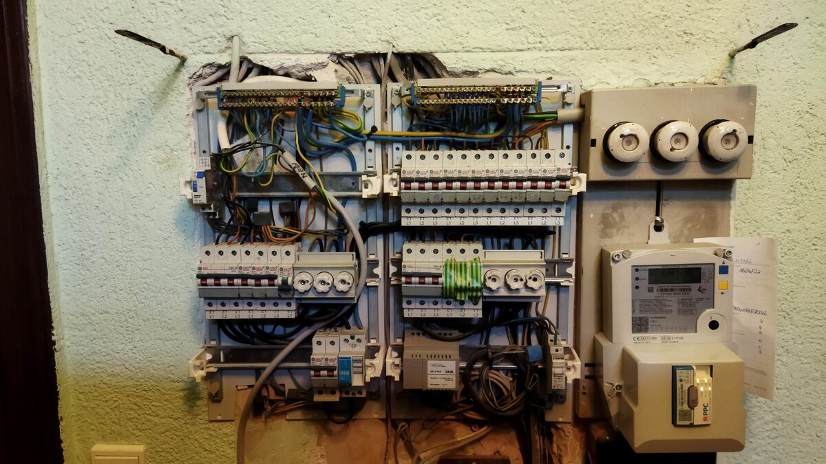

Ich mach hier mal ein neues Thema auf. Wir haben im Hauptverteilerkasten
3x 16 A die kommen als schwarz  schwarz  braun in der Garage an (5x
2,5mm Alu).
Hier geht es dann weiter mit (5x 1,5mm Kupfer) zum Geräteschuppen und
zum Pool. Bisher nur eine Phase verkabelt.
Es soll ein FI nachgerüstet werden.
Hierzu ein paar Anfängerfragen.
1. Der dritte Automat ist die braune Ader, der erste und zweite Automat
kommen als schwarz an. Ich habe verstanden mit einem Drehstrommotor (den
ich nicht habe) kann man auf Drehrichtung testen. Aber dann könnte es
auch L3 L1 L2 oder L2 L3 L1 sein. Wie finde ich L1 L2 L3 heraus?
2. Muss ich die Adern an den Automaten tauschen nach (schwarz  braun
schwarz) oder so lassen (schwarz  schwarz  braun)
3. Aktuell hängt die Garage am dritten Automaten (braun), der
Geräteschuppen und der Pool am zweiten Automaten (schwarz). Wie würdet
ihr L1 L2 L3 verteilen, alle Orte auf diesselbe Phase oder je eine
andere?
4. Aufgrund des Querschnitts und der Länge sollen noch mal 3x 10 A
Automaten hinter den FI. Sollte diese Installation in den Geräteschuppen
oder in die Garage?
5. Drehstrom brauche ich nicht. Trotzdem hätte ich gern die Farben
richtig ankommend. Was ist richtig L1 L2 L3 (schwarz  braun  grau)
oder (braun  schwarz  grau)

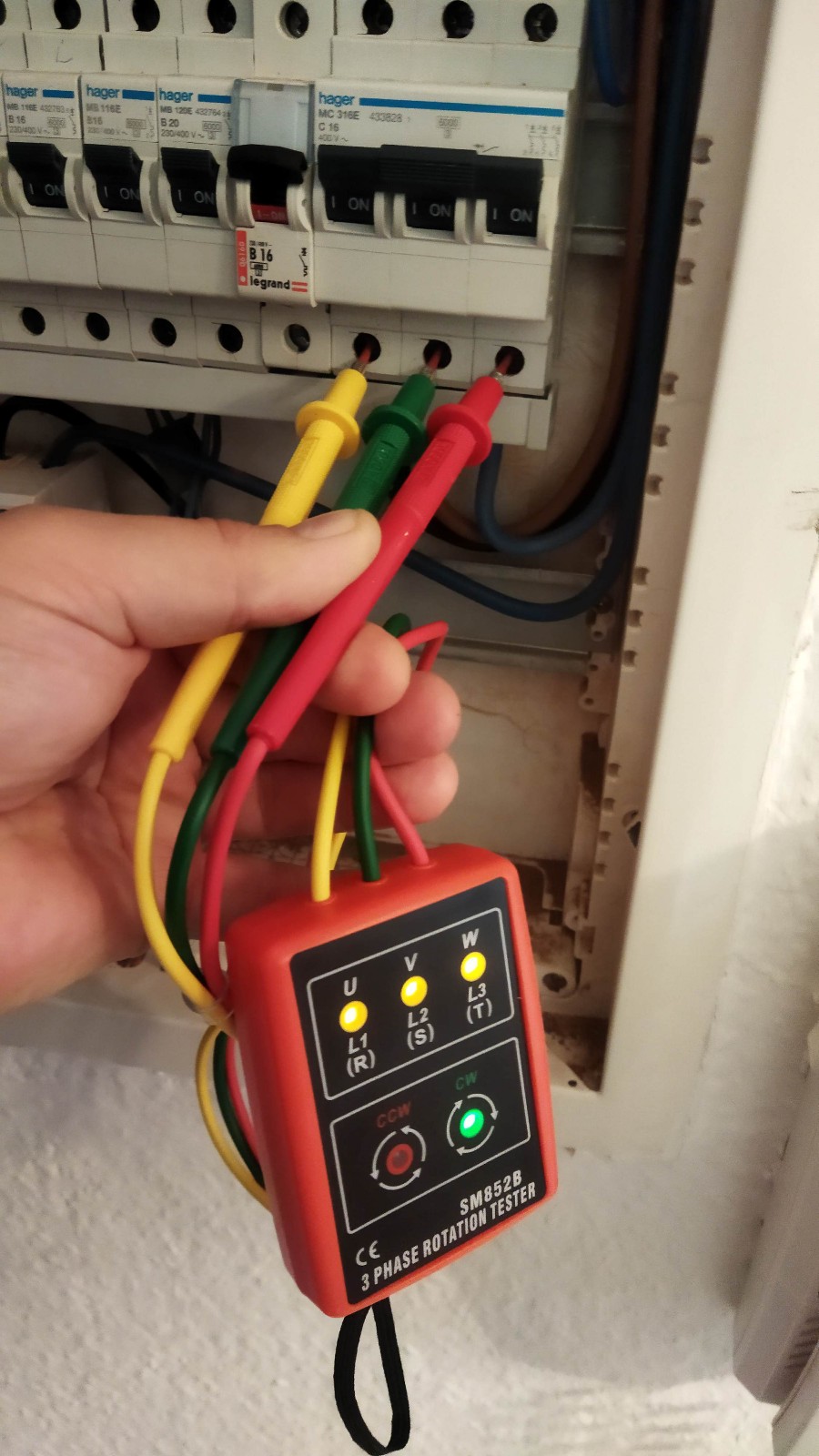

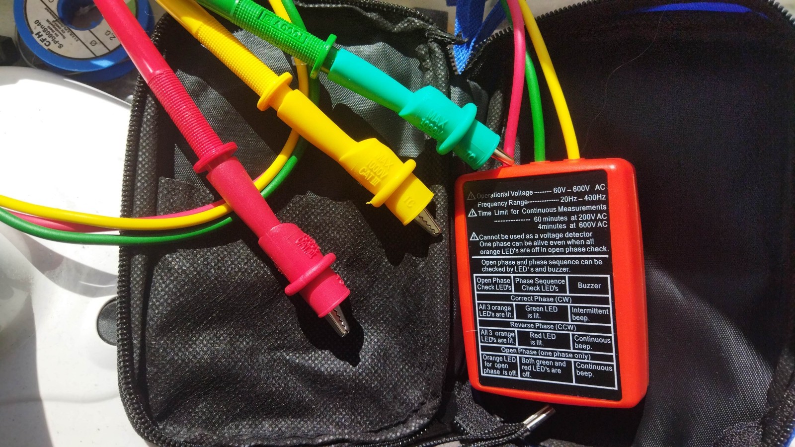

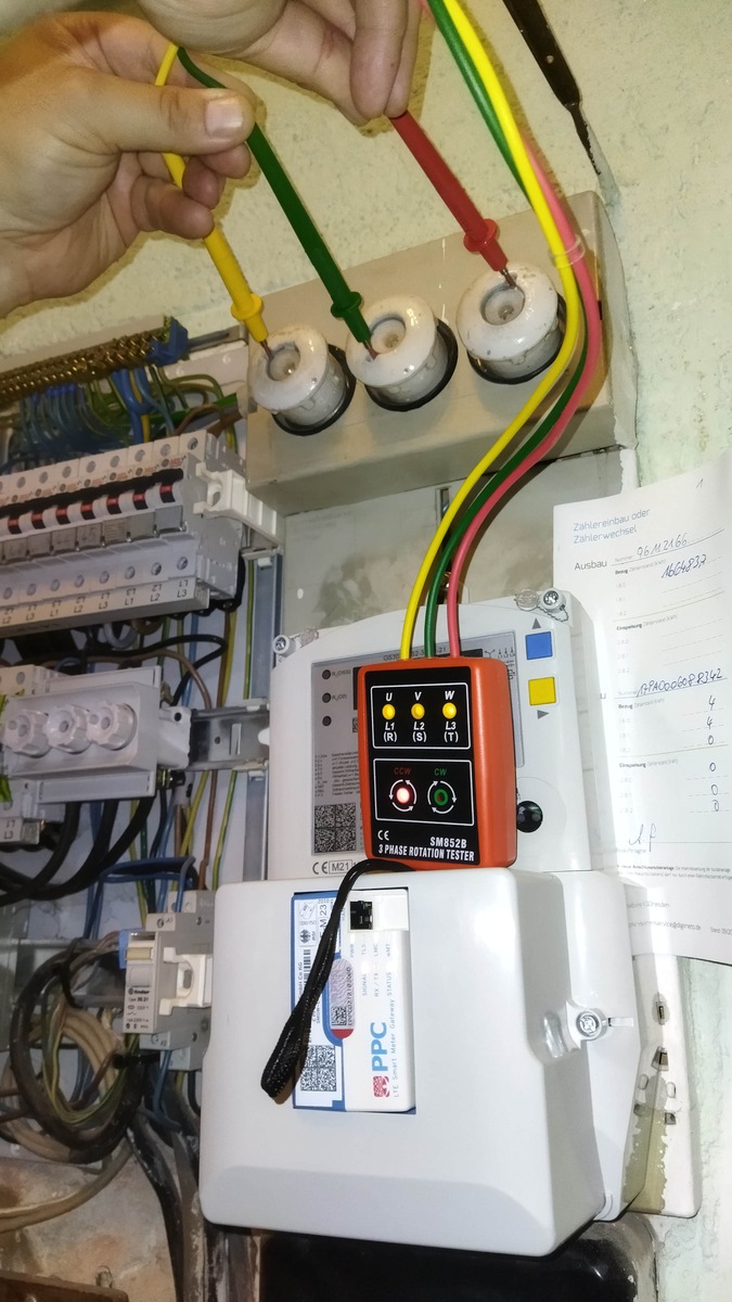

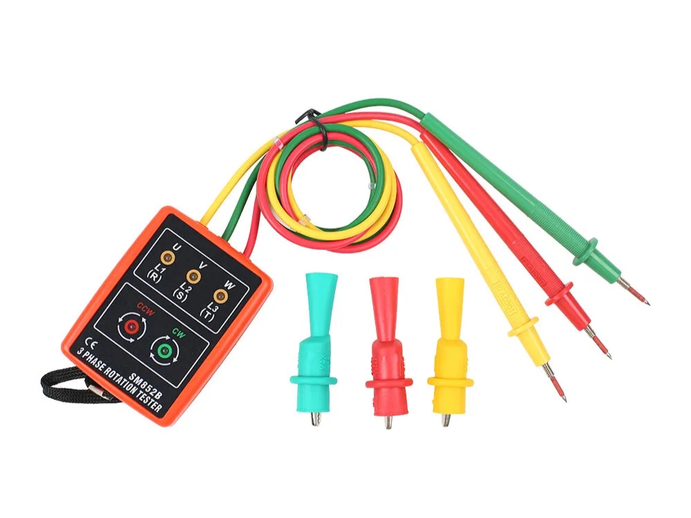

doch, es gibt Drehfeldprüfer.
Hol dir einen "Duspol" einen 2 poligen Spannungsprüfer mit so einem
kannst du auch das Drehfeld feststellen.
Und vor allen Dingen die Spannungsfreiheit!
https://www.youtube.com/watch?v=3AA643UDjlw
In dem Video wird das gut erklärt.

von Alexander (alecxs)
Mein Stiefvater war Elektriker, habe so einen zweipoligen
Spannungsprüfer in seiner Kiste gefunden, aber das Ding summt und zeigt
400 V an zwischen L und N. Damit könnte man messen welches dieselbe
Phase ist? Dann muss ich nur im Hauptverteilerkasten mal starten und L1
verfolgen.
edit: Meiner ist gelb, nicht rot wie im Video
von AlterEli E. (altereli)
Ja, Früher hatten die noch nicht so viele Funktionen und wenn der noch
funktioniert, ist es OK.

Hier war ich mir unsicher was üblich wäre bei voller Belastung 3x 10 A
weil es ja nur einen Neutralleiter gibt.
Und ob es sicherer wäre alles auf eine Phase zu klemmen. Falls mal
jemand auf die Idee kommt eine Kabeltrommel von der Garage bis zum Pool
zu nehmen.

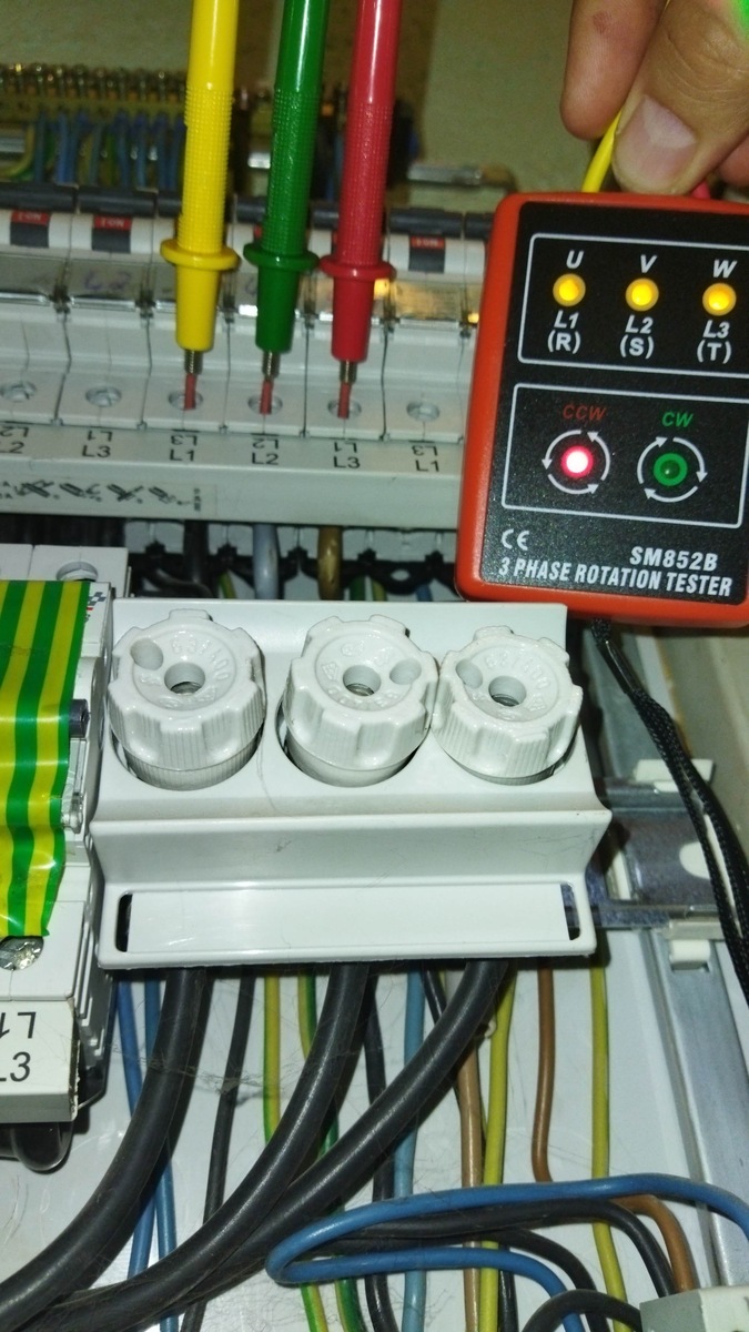

Der kann nur die Drehrichtung messen, aber auch nicht unterscheiden, ob
L1/L2/L3, L2/L3/L1 oder L3/L1/L2 aufgelegt ist.

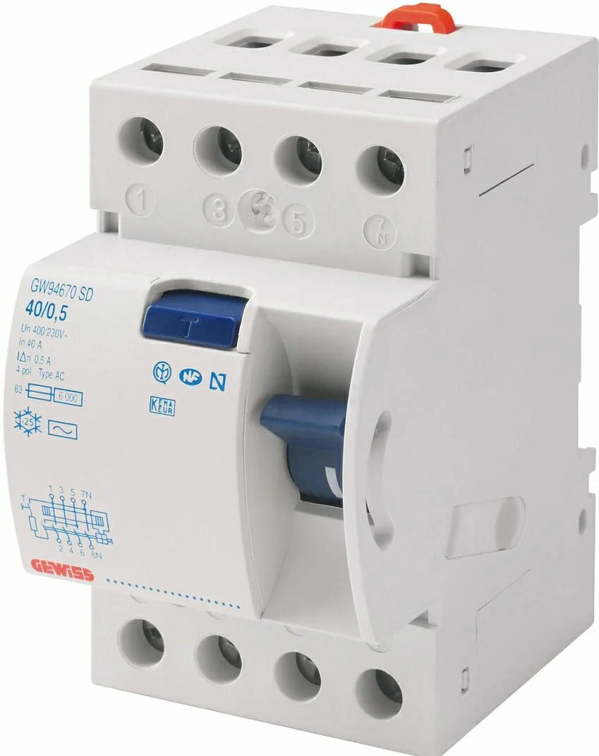

FI Schutzschalter 4-polig gibt es nur mit (25A, 40A, 63A) welchen nehme
ich da?

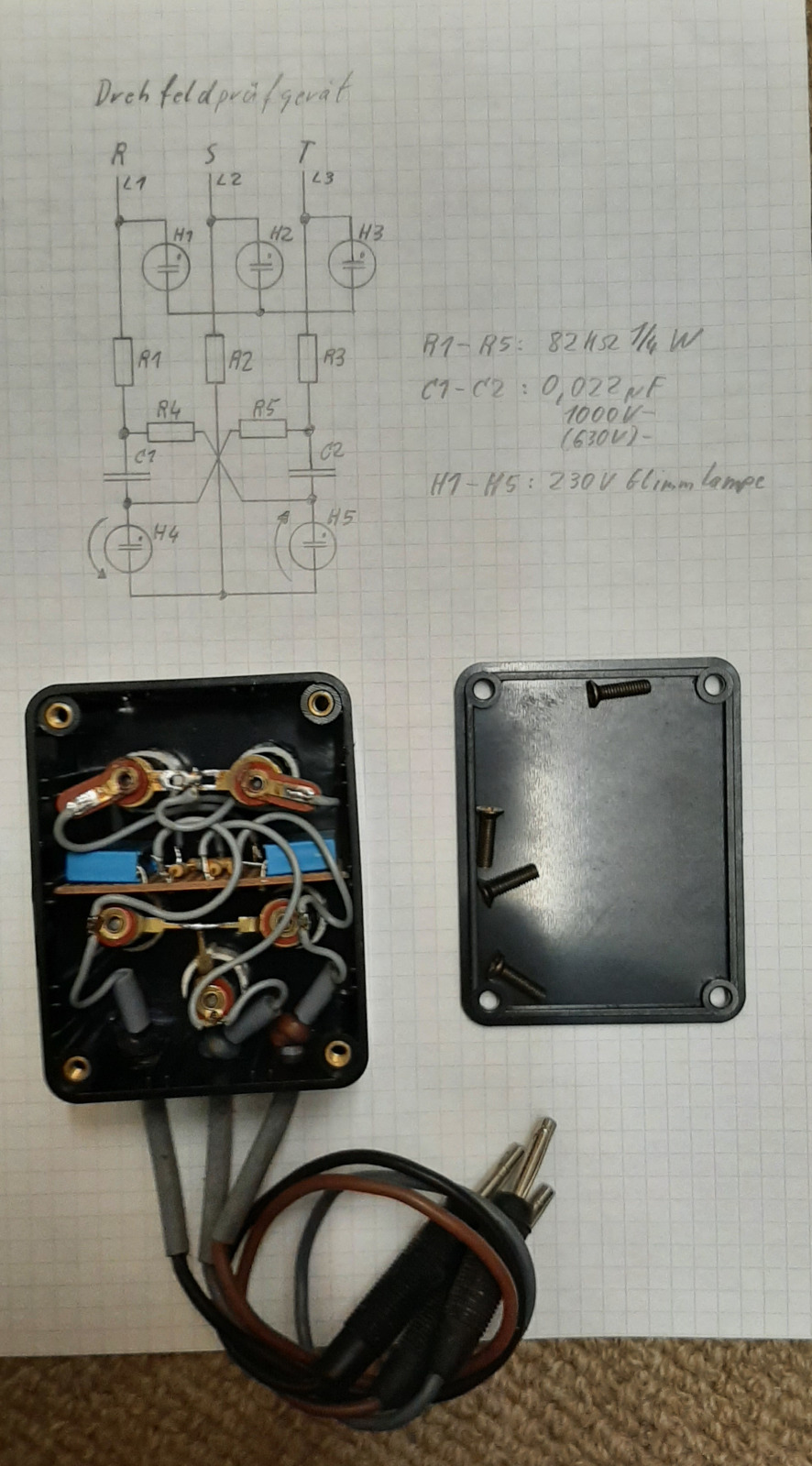

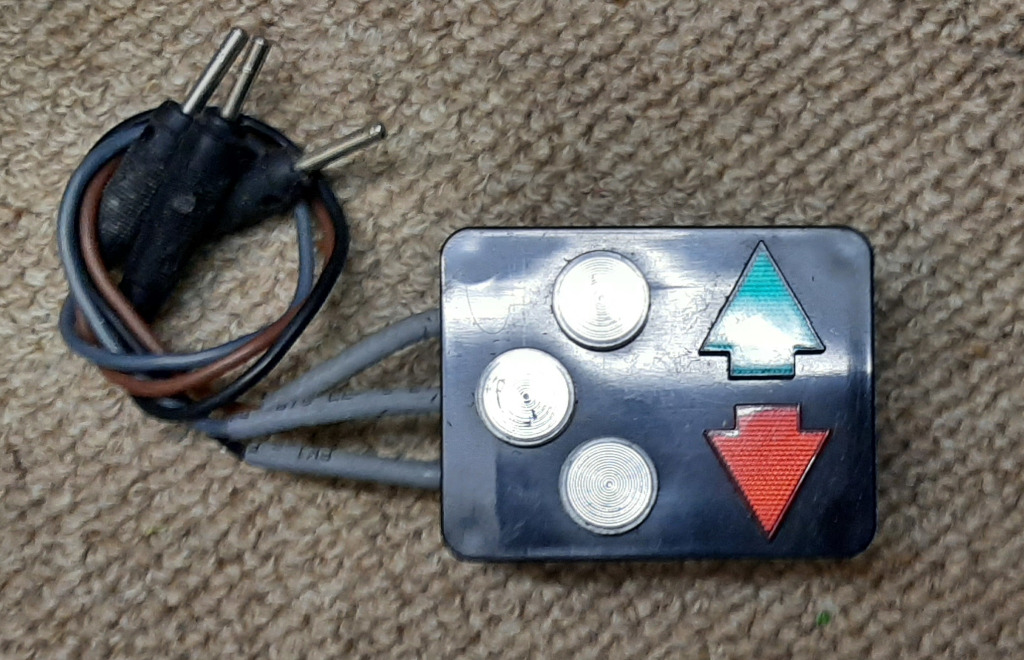

Den ELV im Anhang habe ich mal nachgebaut, dürfte Ende der 80er verkauft
worden sein. 04/94 gab es noch eine Variante mit LEDs DR-3000.
> 400 V an zwischen L und N .
Lass' die Finger vom Strom!
(Beitrag "Re: Drehstrom Phasen messen")

Gibt's eigentlich auch kombinierte FI/LS 3x B10 A welche nur drei
Steckplätze wegnehmen? Dann fliegen die alten Automaten im
Hauptverteilerkasten komplett raus.
von Rainer W. (rawi)
> ich da?
FI gibt es mit 10mA, 30mA oder 300mA Auslösestrom, wobei letzterer kein
Leben schützt.
Alexander schrieb:
> Ich hab inzwischen was gefunden.
Nein doch nicht. Ich kann ja nicht drei Stück davon nehmen. Ich brauche
einen 4-poligen der so breit ist wie drei. RCBO 3P+N?
von Motopick (motopick)
Richtig. Gut erkannt!
Finde nur keinen. Was ist hiervon zu halten?

von Kurt (sommerwin)
Ein vernünftiger Duspol zeigt die Drehrichtung an

Jetzt bin ich erstmal auf der Suche nach einem kombinierten FI/LS 3P+N
B10A mit einer Breite von 3 TE. So ähnlich wie diese Bauform hier,
gibt's das?
Dazu würde mich interessieren, ob der Fehlerstrom nur über die Differenz
zwischen L und N auslöst, oder ob sowas theoretisch auch für
Drehstrommotoren geeignet WÄRE (also auch Fehlerströme zwischen L1 L2 L3
erkennt, wenn idealerweise kein Strom über N zurück fließt)
Je nach Kosten/Nutzen wird es entweder ein neuer UV in der Garage, oder
jemand ersetzt die 3x B16A direkt im HV ohne dass der Kasten neu
beschriftet werden muss.
von Marcel V. (mavin)
Da alle 4 Leitungen L1, L2, L3, N durch den internen Ringkern des RCD
durchgeführt sind, funktioniert der RCD natürlich auch, wenn kein Strom
über N fließt.
Sobald die Summe aller Ströme auf den 4 Leitungen nicht gleich Null ist,
egal wie symmetrisch oder unsymmetrisch der Strom auf den Leitungen
verteilt ist, löst der RCD aus!
Wenn du mit "diese Bauform" die von dem Bild im Anhang meinst (könntest
du ja auch schreiben - siehe Bild) dann wäre dazu als erstes zu sagen
dass es dort maximal zwei TE sind...oder nur 1,5 TE.

> dann wäre dazu als erstes zu sagen dass es dort maximal zwei TE sind
Das täuscht es sind 3 TE. Nur leider kein FI/LS.

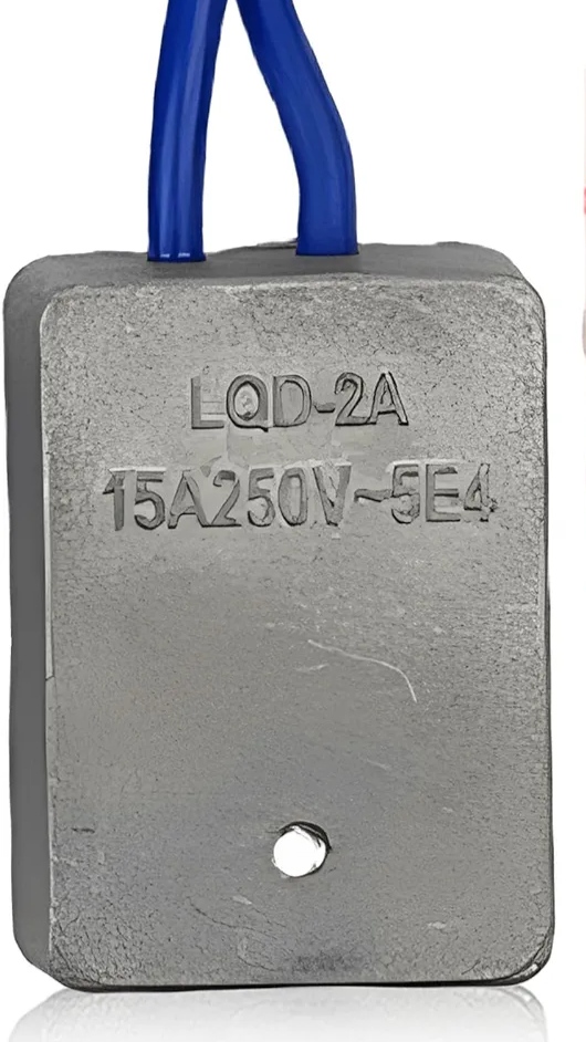

Wenn wir gerade bei dummen Fragen sind  - kann es schaden solche
Anlaufstrombegrenzer gleich direkt in die Zuleitung zu klemmen? Aktuell
fliegt manchmal die Sicherung beim Einschalten des Kärchers etc. das
würde ich gern verhindern.
https://www.amazon.de/dp/B0D498BV42
von Simon R. (Gast)
Wenn dein Verbraucher damit nicht umgehen kann, wie eine Maschine, die
nicht anläuft, stehen bleibt und Strom zieht, dann kann der
druchbrennen.

Ich hab jetzt so ein Meßgerät gekauft wie vorgeschlagen.
https://www.ebay.de/itm/387004237041
von Martin S. (mmaddin)
Das ist Müll. Damit in der Verteilung oder im CEE Stecker rumstochern
ist eine Katastrophe, vor allem hat der Mensch in der Regel nur zwei
Hände, wie hältst du damit die drei Messpitzen fest? Zumal die nicht
geschützt sind, das Kabel ist auch schrott dass dort dran ist und die 18
Euro sind 15 Euro zu viel dafür. Die Krokos sind auch nichts dolles. Das
teil ist eine KATASTROPHE!
Nimm:
Drehfeldmessgerät Benning Tritest Pro, LED
400 - 500 V, CAT III 300V, LED-Lampe

Manfred P. schrieb:
> Es wird Zeit, dass Du aufhörst zu trollen.
Das Meßgerät hattest Du vorgeschlagen. Ich hab nur die billigste Version
davon gekauft.
Martin S. schrieb:
> vor allem hat der Mensch in der Regel nur zwei Hände, wie hältst du
Das mache ich doch mit links.
Martin S. schrieb:
> Die Krokos sind auch nichts dolles. Das teil ist eine KATASTROPHE!
Die lassen sich doch prima schrauben.
Also ich kann den "Müll" empfehlen, es tut was es soll und ich sehe
nicht was das Benning nun besser kann. Das Drehfeld wird sogar akustisch
signalisiert.
Martin S. schrieb:
> das Kabel ist auch schrott dass dort dran ist und die 18 Euro sind 15
> Euro zu viel dafür.
Dafür dass ich es nur einmal im Leben brauche ist das vollkommen
ausreichend.
so einen ähnlichen Drehfeldprüfer habe ich mir gebaut, dürfte
mittlerweile fast 40 Jahre alt sein.
Die Schaltung ist viel einfacher:
5 Widerstände 82 kOhm 1/4 Watt,
2 Kondensatoren 220 nF, 630 V AC, 1000 V DC.
5 Glimmlampen 230 V.
Viele Grüße
Helmut

Habe heute mal den Hauptverteilerkasten geöffnet. Zur Info, ich war da
noch nie vorher dran. Also irgendwie stimmt hier gar nichts. Nicht mal
die Farben, auch (braun  schwarz  grau) wäre links herum.

von Bruno V. (bruno_v)
Was hast Du immer mit den Farben? Die spielen genauso keine Rolle wie
Rechts- oder Linksfeld.
Manchmal ist es gut, die Adern zu benennen. Wie soll man sich sonst
darüber unterhalten, ob ich Phasenkoppler brauche oder ob die
gleichmäßig verteilt sind.
Wenn Du etwas verdrahtest, dann sieh zu, dass Du Dich an Standards
hälst. Dann kann der nächste es einfacher behalten. Messen muss er es
sowieso.
Bruno V. schrieb:
> Die spielen genauso keine Rolle wie Rechts- oder Linksfeld.
Wieso denn das nun schon wieder? Ich dachte es soll immer ein rechtes
Drehfeld anliegen? Woran sehe ich ob wenigstens der Stromzähler rechts
rum angeschlossen ist?

von Daniel F. (df311)
Nick schrieb:
> Nur mal so aus neu gier, man kann doch über ein oszie rausfinden was L1,
> L2, L3 ist oder? Ich meine der wellen Versatz würde man darüber doch
> sehen, oder?
> MFG
kann man (durch Anschauen) feststellen, wo der Anfang bzw. das Ende
eines (perfekten) Kreises ist?
Rainer W. schrieb:
> Motopick schrieb:
>> Ja, doch!
> Nein - mit dem Oszi kannst du nur die Drehrichtung sehen, aber nicht
> welche Strippe irgendwoanders mit L1, L2 oder L3 bezeichnet ist. Da geht
> es dem Oszi nicht besser, als dem Drehfeldprüfer.
Das ist ohne externe Referenz wohl richtig. Aber ein EVU sagt auch
nur Kraft seiner "Wassersuppe" wo der L1 sei.cIn dem Punkt ist der
Oszi zumindest nicht schlechter als der Drehfeldprüfer.
Ein Oszi koennte ich aber extern immerhin noch mit einer praezissen
zeitlichen Referenz triggern. L1 ist dann natuerlich genau da,
wo ein Trigger auf einen Nulldurchgang der Phase trifft.
Weil woanders kann er ja nicht sinnvoll sein.
Wenn sich die Netzfrequenz nicht an ihre 50 Hz haelt, ist sie
natuerlich selbst schuld, wenn L1 dann wandert.
Klaus schrieb:
> Er ging davon aus, dass eine Vertauschung der Außenleiter vor dem
> Zähler vorliegt.
Das scheint bei uns auch so zu sein. Ich weiß nur nicht ob es vor dem
Zählertausch auch schon so war.
Sind diese neumodischen Stromzähler drehfeldabhängig? Der Verbrauch ist
seit dem Zählertausch extrem gestiegen.
von Uwe (neuexxer)
>> Die Einhaltung der PhasenFOLGE ist vorgeschrieben!
Meine Frage war ob der Zähler falsch zählt wenn er mit einem linken
Drehfeld angetrieben wird.
von H. H. (Gast)
Der zählt sogar ohne Drehfeld richtig.
Der Zähler misst Ströme * Spannung. Und das sogar phasenbezogen. Er
kennt kein Drehfeld und braucht auch keines.
Mein innerer Pedant will dass der Zähler an einem rechten Drehfeld
angeschlossen wird. Ich sehe es aber auch nicht ein einen Elektriker zu
bezahlen. Gibt's keine Vorschrift dafür, mit welcher ich die Firma die
den Zähler eingebaut hat zur Nachbesserung verknacken kann?
