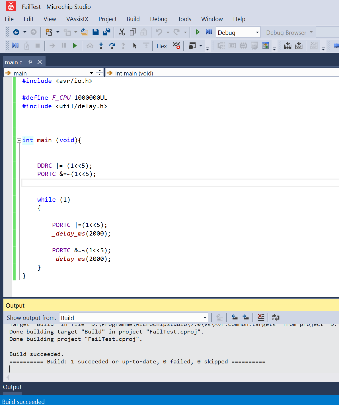

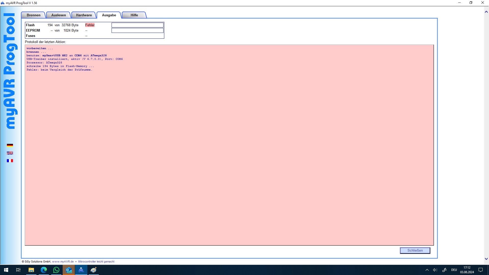

Hallo Zusammen Ich benötige eure Hilfe :-) Ich habe bei RSComp. 5 ATmega328-PU bestellt (RSNummer 131-0277). Nun wollte ich mein Programm(In VSCode geschrieben und kompiliert) in diese 5 Controller mit dem MyAVR Progtool flashen, leider ohne Erfolg :-( Problem: 1.Ich lese die Hardware aus. Wird erkannt als Mega328. (siehe Bild 1_AVR). 2.Ich lade das HexFile und brenne es. Leider mit dem Fehler "Prüfsummenvergleich Fehler" (Siehe Bild 2_AVR). 3.Also wieder einmal das MC Studio geöffnet (Atmega328) ausgewäht + ein Test geschrieben, kompiliert (siehe Bild 3_Build) und versucht mit dem AVRProgTool zu programmieren. Selber Fehler... 4.Um den Programmer zu testen, Controller auf ein Atmega8L gewechselt (Software+Physisch), kompiliert, programmiert funktioniert TipTop :-) 5. Ich kann mir fast nicht vorstellen das alle 5 Controller defekt sein sollten? Was mir zusätzlich noch aufgefallen ist. Auf den neuen Controller steht ATMEGA328-U, und nicht wie bestellt ATMEGA328-PU. Könnte das eine Rolle spielen? Ich habe nirgends die eine Doku zu (nur U) gefunden...? Danke für eure Unterstützung MFG Rafi

Ich hatte seinerzeit mit dem myAVR im AVR911 modus auch solche Fehler. Die bieten auch eine STK500-Version zum Download an. Seitdem ich die benutze, funktioniert der Programmer absolut zuverlässig und das schon seit fast 10 Jahren.
Mal versucht, die Geschwindigkeit beim Flashen herabzusetzen? Die AVRs laufen ab Werk nur mit 1Mhz (interner 8Mhz RC-Taktgeber und CLKDIV8 gesetzt). Das sollte zwar eigentlich 250kbit/s beim Flashen erlauben, aber ich hatte auch schon Controller, bei denen das nicht ganz zuverlässig funktionierte.
Ben B. schrieb: > aber ich hatte auch schon Controller, bei denen das nicht ganz > zuverlässig funktionierte Das Limit selbst ist (digital-)technisch bedingt und wird exakt eingehalten, aber die genaue Frequenz des RC-Oszillators ist natürlich nicht exakt. Aber es gab ja weiter oben schon den Hinweis, eine andere Firmware für den Programmer zu benutzen.
Ben B. schrieb: > Mal versucht, die Geschwindigkeit beim Flashen herabzusetzen? Die AVRs > laufen ab Werk nur mit 1Mhz (interner 8Mhz RC-Taktgeber und CLKDIV8 > gesetzt). Das sollte zwar eigentlich 250kbit/s beim Flashen erlauben, > aber ich hatte auch schon Controller, bei denen das nicht ganz > zuverlässig funktionierte. Ja, das ist tatsächlich ein recht übliches Problem. Typisch dafür ist: Je "kürzer" die Aktion, desto wahrscheinlicher funktioniert sie. Dev-ID auslesen: funktioniert (nahezu) immer Fuses schreiben oder Lesen funktioniert meistens Flash/EEP schreiben oder lesen funktioniert umso seltener, je mehr Daten bewegt werden sollen.
Ob S. schrieb: > Typisch dafür ist: Je "kürzer" die Aktion, desto wahrscheinlicher > funktioniert sie. Ist ja auch irgendwie logisch: wenn der Takt nicht gerade übertrieben zu hoch ist, funktioniert die Abtastung der SCK-Flanke durch den MCU-Takt noch. Aber irgendwann "überholt" eine SCK-Flanke den abtastenden MCU-Takt und geht damit im Protokoll "verloren". Ab da ist Finito.
Jörg W. schrieb: > Ist ja auch irgendwie logisch: wenn der Takt nicht gerade übertrieben zu > hoch ist, funktioniert die Abtastung der SCK-Flanke durch den MCU-Takt > noch. Aber irgendwann "überholt" eine SCK-Flanke den abtastenden > MCU-Takt und geht damit im Protokoll "verloren". Ab da ist Finito. Ganz genau so ist das. Ist halt das "gerade so an der Grenze"-Szenario. Ich habe keine Ahnung, warum Atmel damals die Defaults ihrer IDEs so gewählt hat, dass man mit einiger Wahrscheinlichkeit früher oder später auf eben dieses Szenario trifft, wenn man einfach nur die Defaults benutzt. Das hätte man sicherlich besser (anwenderfreundlicher) machen können. Klar, der Durchsatz wäre suboptimal, aber das ist einem Neueinsteiger sicherlich lieber als diese "geht"/"geht nicht"-Sache. Der weiss halt einfach noch nicht, was da im Detail passiert.
