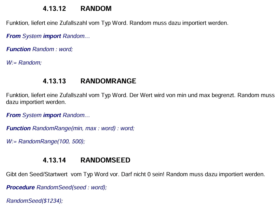

von Crazy Harry (crazy_h)
Danke aber das ist kein Turbo oder Lazarus. Wenn ich den Startwert
ändere, kommt zwar auch ein anderes Muster, aber auch das ist bei
gleichem Startwert immer gleich.
Das (Bild) gibt der Compiler her (AVRCo).
von (prx) A. K. (prx)
So arbeiten die PRNG nun einmal. An denen ist reinweg garnichts
zufällig, sondern streng deterministisch. Gleicher Seed, gleiche
Sequenz. Egal ob in C, Pascal oder INTERCAL.
von Monk (Gast)
> Wenn ich den Startwert ändere, kommt zwar auch ein anderes Muster, aber
> auch das ist bei gleichem Startwert immer gleich.
Das haben alle Pseudo-RNG gemeinsam und ist dort beabsichtigt.
Axel R. schrieb:
> wenn kannst/willst/darfst so stell doch mal deinen Code ein
Kann ich, wenn ich am entsprechenden PC war. Kann aber 1-2 Tage dauern.
Ich habe auch schon den Startwert als Random gesetzt, also
RandomSeed(Random) aber selbst das bringt immer das gleiche Muster.
Wenig überraschend. Du hattest ja schon festgestellt, das ohne Seed die
gleiche Sequenz kommt. Da ändert es auch nichts, wenn du den PRNG mit
sich selbst fütterst.
