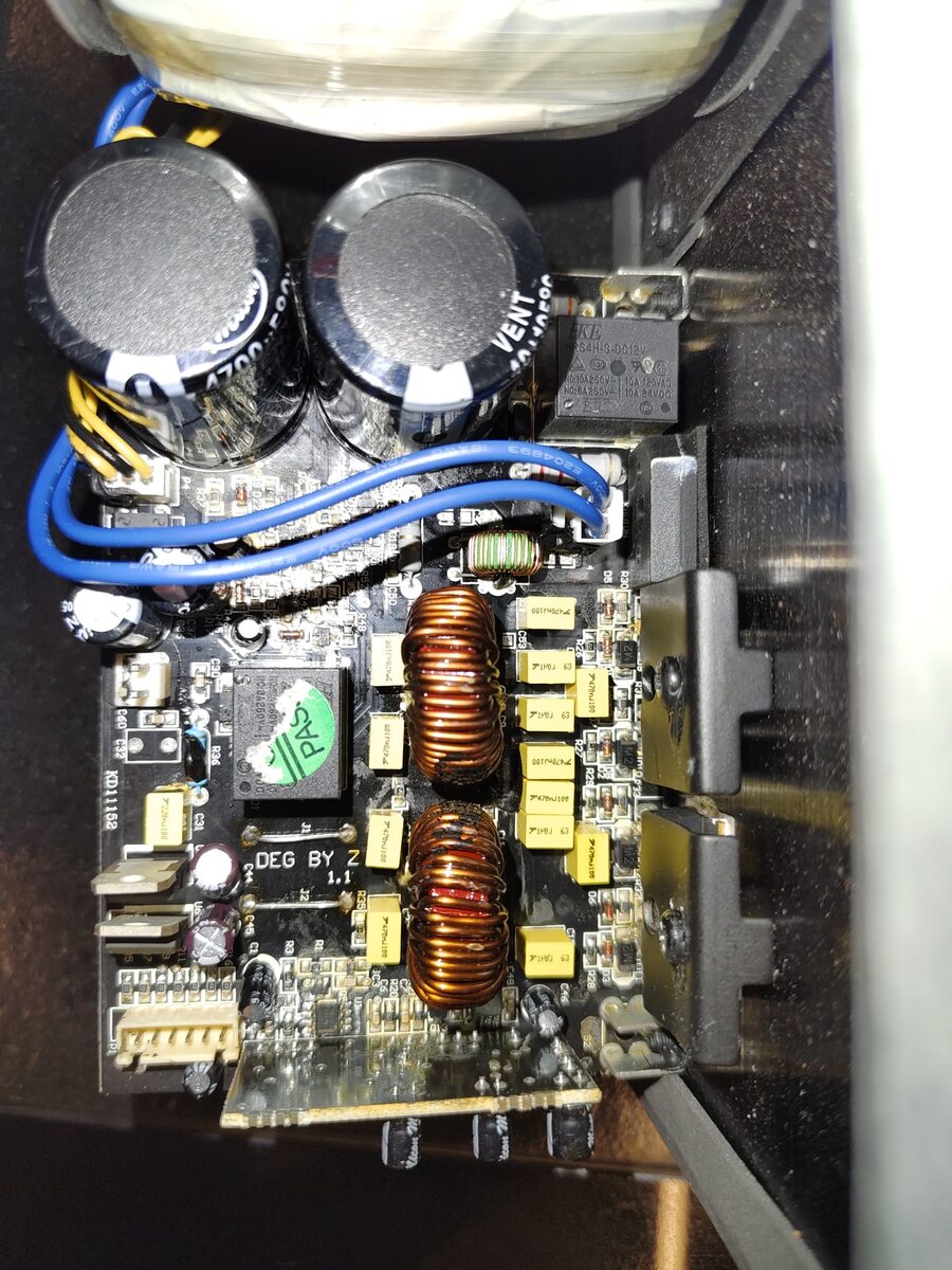

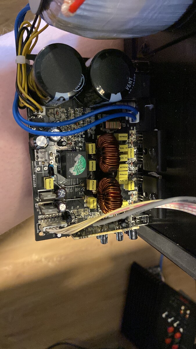

ich habe vor kurzem einen Teufel Subwoofer erworben, nämlich den M1200
von Theater 1.
Er spielt voll aufgedreht nur mehr sehr leise.
Es ist definitiv irgend ein Defekt also bitte keine Komentare über
irgendwelche AV Receiver Einstellungen.
Habe nämlich einen Baugleichen Woofer zuhause und der funktioniert
einwandfrei.
Habe auch die Module schon durchgewechselt und es ist immer das eine
Welches kaum Leistung bringt.
Hat jemand eine Idee?

von Mark S. (voltwide)
Das Modul könnte defekt sein.
von Markus H. (Firma: Anrede) (presonus88)
ja das ist kaputt.
Aber was? Es sind keine aufgeblähten Elkos.
Ich möchte das Modul reparieren.
Aber ich muss erst diese eine Person finden, welche sagen kann, das oder
das musst du tauschen oder auslösen. 😁

Du brauchst einen Schaltplan. Dann kann man sich durch ihn durchhangeln
und durch Messen versuchen, die Ursache zu finden.
Und nein, ich habe weder diesen Subwoofer noch den Schaltplan ;-(

von Harald A. (embedded)
Markus H. schrieb:
> Von Teufel bekommt man leider weder Schaltpläne noch Ersatzteile.😕
Die haben mit hoher Wahrscheinlichkeit selber auch keinen Schaltplan.
Die Mär von den aufgeblähten Elkos kannst Du vergessen. Ja, manchmal
gibt es das, es gibt aber auch eben sehr viele andere Ursachen.
Ohne fundierte elektronische Kenntnisse kannst Du das vergessen, wenn
ich das richtig herauslese hast Du eher wenig eigene Kenntnisse, oder?
Und das hier im Forum Schritt für Schritt durchzukauen wird mühsam.
Als erstes könntest Du gute Fotos einstellen, scharf und gut beleuchtet.
habe ein paar Freunde als Elektriker und einen Elektroniker.
Aber die müssten alles auslöten und durchmessen.Das steht nicht dafür.
Es dürfe ja ein etwas bekannteres Problem sein.
Daher hoffe ich das jemand eventuell eine gezielte Analyse hat.
Hier noch ein paar Fotos.

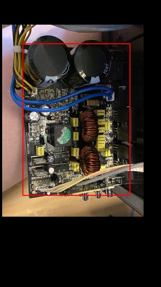

von Frank O. (frank_o)
Der Fehler liegt definitiv im rot umrandeten Bereich.
SCNR
Zumindest sollten Fotos so sein, dass man auch was sieht. 3 Meter drum
rum nutzen nichts und die Rückseite ist auch nicht belanglos.
Ja ich glaube auch das der Fehler da wo liegt.
Die großen Elkos haben wir schon getestet.
Das passt.
2 weitere wurden auch schon getauscht

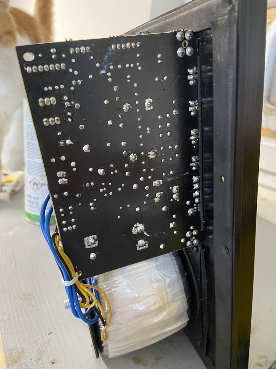

Bekommst du es auch hin Fotos zu machen, gerade von oben und ohne so
viel Umfeld?
Dann sollte die Auflösung schon ein bisschen höher sein.

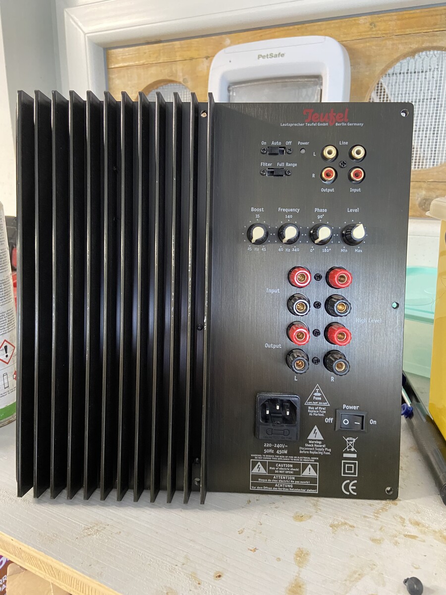

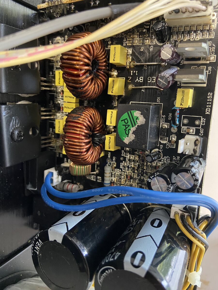

von Wolf17 (wolf17)
Viel mehr Bilder posten! IC Typen mitteilen.
Die Rückseite sieht nach analoger Eingangsstufe aus. Ausgang zur
Endstufe suchen und Pegel mit dem funktionierendem Woofer bei gleicher
Potistellung vergleichen.
Ergebnis?
Ne. Auch beim Licht, es darf nicht zu viel sein und alles sollte scharf
dargestellt werden.
Sind die beiden blauen Kabel vom Trafo und ist der am Netz?
> dargestellt werden.
Na, das Gelb-Schwarz-Gelb Kabel ist ja in unmittelbarer Nachbarschaft
zum Gleichrichter. Das blaue sollte zum LS gehen.
Korrektur: Anscheinend gehen BEIDE Kabel zum Trafo. Vorstufe und
Endstufe getrennt.
Markus H. schrieb:
> Gar nicht so leicht 🙈
Du musst die Platine sowieso komplett ausbauen. Also die
Endstufen-Transistoren freilegen. Ausbauen und einzeln durchmessen.
Der Bildausschnitt zeigt mit hoher Wahrscheinlichkeit die beiden
Spannungsregler der Vorstufe, vermutlich +/-15V. Bitte die Spannung an
den beiden Elkos messen, ggf. mit den funktionierenden Endstufen
vergleichen.
Die beiden elkos auf dem Bild von dir habe ich schon ausgetauscht.
Die haben nicht mehr richtig geglättet daher brummte der sub. Hat dann
aber wieder funktioniert.
Vielleicht ist noch anzumerken, dass ich den Subwoofer zum ausschalten
vergessen habe.
Ist eventuell 1 Monat durchgelaufen ohne halt ein Signal.
Danach hatte er das Problem mit wenig Leistung.
Der 2 ist vom Theater 2 aber hat das gleiche Modul wie Theater 1.
Habe es gebraucht für unser FF Haus gekauft.
Der woofer hat aber das gleiche Problem.

von Martin L. (makersting)
Prüfe mal alle Schalter und Potis auf Kontaktprobleme. Dazu außen dran
wackeln, hin und her ziehen und drücken. Dann guck dir deren Lötstellen
mit der Lupe an. "Sehr leise" klingt etwas nach Defekt an einem Poti der
Filter. Muss nicht sein, kann aber.

von Rainer D. (rainer4x4)
Wenn ich das richtig sehe dann sind da zwei Relais auf der Platine.
Kontaktschweinereien sind nix unübliches. Die Relais sind vermutlich
recht einfach zu erneuern.
Welche meinst du genau?

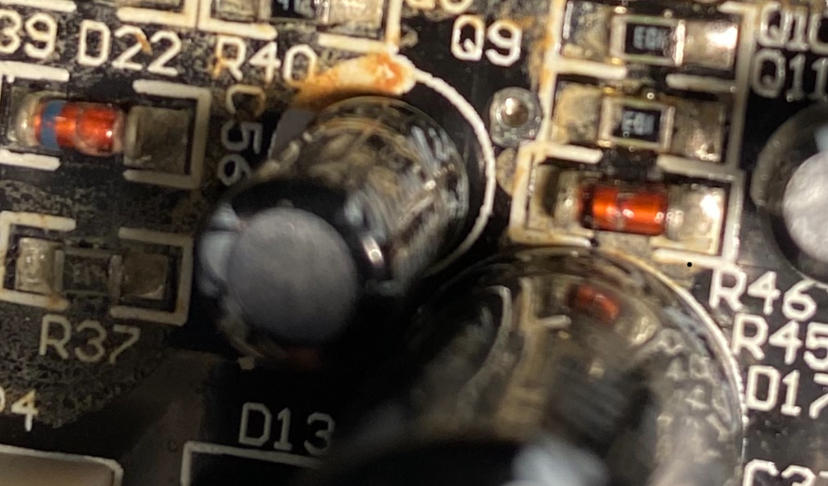

Könnte das orange auf der Platine ausgelaufen bedeuten?
von H. H. (Gast)
Rainer D. schrieb:
> zwei Relais
Die schwarzen Würfel. Auf einem ist ein grüner Aufkleber.
Ich meinte Spannung messen, nicht auf Verdacht tauschen.
Außerdem - wo bleibt der Blick auf die freigelegten
Endstufen-Transistoren.
Weniger Elkomanie wäre auch hilfreich.
