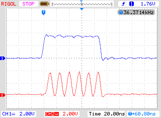

Ich habe meinen uralten Prototypen ausgegraben, den gibt's noch! Und
siehe da, CS ist dauerhaft LOW.
Im Anhang CKE und CLK.

Vielen Dank für die Info. Wenn ich hier CS einfach auf Dauer-LOW
schalte, funktioniert es. Ist halt nicht sauber, weil der CS ja
eigentlich nicht Dauer-LOW sein sollte. In diesem Fall natürlich egal.
Bin froh, dass es überhaupt funktioniert. xmega ist ja leider eh tot.
