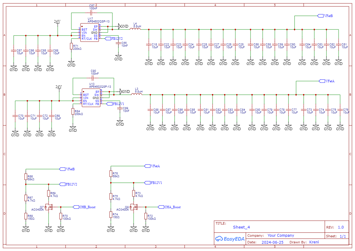

Hi Leute ich bin neu hier,
Ich habe folgende Schaltung im Anhang mit einem AP64502.
Vin beträgt 24V und der Step Down wandelt die Spannung auf 12V bei 5A -
funktioniert soweit.
Sobald aber der Boost aktiviert wird -> Vout sollte dann grob 24V sein,
oder die Eingangsspannung unter die Soll Ausgangsspannung dropt (die 24V
sind nur noch 11V z.B) raucht der Chip ohne Last am Ausgang ab.
Ich kenne dass von den Step Downs so, dass sie annähnernd 100% Duty
Cycle fahren und nur zum Refreshen des Bootstrap Kondensators kurz den
Low Side Fet aktivieren.
Auch das Datenblatt des AP64502 sagt dazu nichts gegenteiliges.
Seite 17 Bootstrap Capacitor and Low-Dropout (LDO) Operation
Seite 5 Recommended Operating Conditions
Vout = Max Vin.
Könnt ihr mir hier bitte weiterhelfen, was ich noch probieren könnte?
LG Martin
von Peter K. (chips)
ich denke, der Regler ist nicht dafür gedacht, der Fall Vout=Vin ist
nicht genauer spezifiziert;
zumindest sollte man den EN richtig beschalten (Seite 12: Undervoltage
lockout is implemented to prevent the IC from insufficient input
voltages) - wenn die Vin unter die Vout fällt, sollte der Regler
disabled werden und mit Softstart anlaufen - ohne UVLO hebelst du den
Softstart aus
von Andreas M. (amesser)
Und in dem Moment in dem er das tut raucht er ab. Der Synchrone Buck
wird dann nämlich zum rückwärtsspeisenden Boost Konverter. (Weil am
Ausgang niemand die Leistung abnimmt...) Der hat am Ausgang dermaßen
viel Kapazität das die Kondensatoren am Eingang das nicht abfangen
können und das wars.
Möglicherwesie hilft eine passend dimensionierte TVS am Eingang die die
Boost spitzen abfängt.
Und zwar wegen Überspannung am Eingang.
> Der Synchrone Buck wird dann nämlich zum rückwärtsspeisenden Boost
> Konverter. (Weil am Ausgang niemand die Leistung abnimmt...)
Das hatten wir z.B. auch im Beitrag "DC/DC Abwärtswandler hohe Spannung VIN bei externer Spannung am Ausgang"
Da wird dann der synchrone (und deshalb zwingend immer wieder
schaltende!!) Buck-Freilauf-Mosfet zum Boost-Schalt-Mosfet und die
Bodydiode des Buck-Schalt-Mosfets zur Freilaufdiode des
Rückwärts-Boost-Wandlers.
von Peter D. (peda)
Ich benutze einen 8A Regler XR76208, damit habe ich keine Probleme. Lege
ich FB auf GND, dann geht er auf maximales Tastverhältnis. Bei Überlast
geht er in den Hiccup Mode.
Welche Strombegrenzung hat denn Deine 24V Quelle?
Hast Du das exposed Pad schön mit vielen Vias an die GND-Plane
angeschlossen?
