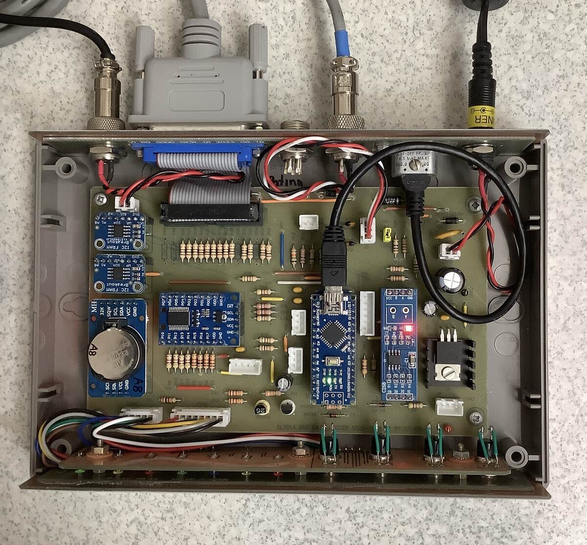

Moin,
Ich wollte nicht den Eindruck eines "Preppers" machen. Ich liebe zwar
die Unabhängigkeit, aber ich befasse mich mit LP Herstellung einfach,
weil ich es gerne tue und mir immer noch Spaß macht und mich durchs
ganze Leben begleitet hat. Abgesehen davon entwickle ich LP Designs
beruflich und habe einige hundert kommerzielle LP hinter mir. An
Erfahrung mangelt es mir also sicherlich nicht:-)
Was Module betrifft, beziehe ich mich hauptsächlich auf die kleinen
Bords wie sie häufig im Markt zu finden sind. (Siehe Anhang) Manche
meiner aktuellen LP sind dann lediglich Peripherie "Mutterplatinen" um
z.B. uC wie Nanos eine geschützte elektrische Umgebung zu schaffen, so
dass man sie mit Zuverlässigkeit im Auge, auf die reale Welt loslassen
kann. Auch befasse ich mit gewissen Nostalgieprojekten mit vielen
diskreten Komponenten, deren Milieu ich nicht mit modernen LP Aussehen
stören möchte und da sehen eigen-hergestellte LP Aufbauten doch
periodentreuer aus. Wie es meistens der Fall ist, spielen meine
persönlichen Umstände hier eine große Rolle.
Hier ein Bild meines Vibrationsätzer:
Beitrag "Re: Schwingungspaketsteuerungsfrage"
Belichter:
Beitrag "Re: Zeigt her eure Kunstwerke (2017)"
Last not least, muß es kein Entweder Oder sein. Ich bestelle neine Bords
wenn es für mich zweckmässig ist und stelle sie sonst aus obige
genannten Gründen her. Da hat man alle Vorteile.

Gerhard zeigt zufällig gerade diese Fertigplatinchen, wie sie viele
verwenden müssen. Ich mache Platinen, die insgesamt sehr viel dichter
gepackt sind, als ebendiese Module! Incl. feinster Stahlschablonen,
versteht sich. Alle Bastler müssten dies eigentlich tun, wenn sie eben
nicht so faul wären. Hier müsste es ständig um die neuesten, kleinsten

von Gerhard O. (gerhard_)
Moin,
aller Kritik zum Trotz sehe ich mich doch etwas motiviert, die Art der
Konstruktion, wie von mir gezeigt, zu begründen.
Obwohl ich genug Erfahrung habe, alles in dichtester SMD Technik zu
konstruieren, sehe ich als Hobbyist keinen Grund dazu, meine Geräte ohne
triftigen Grund unnötig zu miniaturisieren. Meine Hände sind noch
genauso groß wie sie in 1970 waren. Meine Augen sind auch noch die
gleichen. Netzanbindung ist für mich nur in Ausnahmefällen wichtig.
Ferner möchte ich meinen reichhaltigen Bauteilefundus berücksichtigen
und ausnutzen. Da sich über die Jahre genug Material angesammelt hat,
möchte ich verwendbare Sachen nach Möglichkeit also auch ausnutzen.
Dann kommt dazu, daß ich lieber THT bestücke als SMD und SMD Komponenten
die meistens noch bestellt werden müßten.
Die "angeprangerten" China Module erlauben mir auch eine gewisse
Standardisierung häufig verwendeter Bausteine und deren Schnittstellen
FW. Auch ist Austausch bequem. Nichtsdestoweniger kosten sie wenig. Das
sind für mich ausreichende Gründe in dieser Art zu konstruieren.
Die Modulbauweise hat den Vorteil, meistens mit anspruchsloseren
einseitigen LP auszukommen, die ich entweder durch CNC-Isolationsfräsen
oder Kombination Ätzen, CNC Bohren und Routen herstelle. Bei dieser Art
Konstruktion ist dann die Trägerplatine hauptsächlich für den
Anschluss-Schutz der nackten China Module zuständig und für deren
Stromversorgung und aller Verbinder.
Für mich ist das ausschlaggebend, weil es effizient ist, kostet wenig,
spart viel Zeit, und ist modular. Reparatur-freundlich ist es auch. Wie
man sieht, bietet diese Art Bauweise bei gewissen Projekten wie dieses,
alle Vorteile für mich und nur den gravierenden Nachteil zu haben, daß
mancher im Lande jetzt über mich die Nase rümpft, weil ich die THT
Bauweise bevorzuge. Für mich ist das aber ein Hobby. SMD mache ich den
ganzen Tag in der Arbeit. Da ist Abwechslung zu Hause angesagt. Und wenn
ich mal ein miniaturisiertes SMD Projekt für mich mache, brauche ich
mich deswegen nicht zu schämen. Aber auch dort vermeide ich unnötige
Miniaturisierung und die passiven Baugrößen 0201-0402, weil 0603 und
größer einfach angenehmer und noch ohne Stereo-Mikrososkop zu handhaben
ist.
Auch Bedienung ist so eine Sache. Wenn man alles mit GUI und
Touch-Screen macht, ist beträchtlicher und Zeit verschlingender
Programmieraufwand notwendig. Ich bevorzuge aber anfassbare und klar
plazierte zweckmäßige Bedienelemente und Anzeigen, so wie man es früher
gewöhnt war. Ich finde, es ist angenehmer Gerätschaften vor sich zu
haben, die ohne Lesen des Handbuchs und komplizierter versteckter
Menuschritte direkt bedient werden können. Ja. Hier trennen sich die
Geister. Wer auf modern steht, muss ganz anders denken und vorgehen. Die
Art der Bedienung der Geräte und deren Datenverbindungen hat sich
vielfach grundlegend geändert.
Ich sehe diese ganze Kritik an THT vs. SMD vollkommen fruchtlos, weil es
nur den angeht, der sich damit befassen will. Und mit hochkomplexen SMD
Projekten anzugeben, ist auch nicht notwendig, auch wenn ich das leicht
könnte;-) Ich schäme mich jedenfalls meiner Hobby-Projekte nicht und für
was sie stehen.

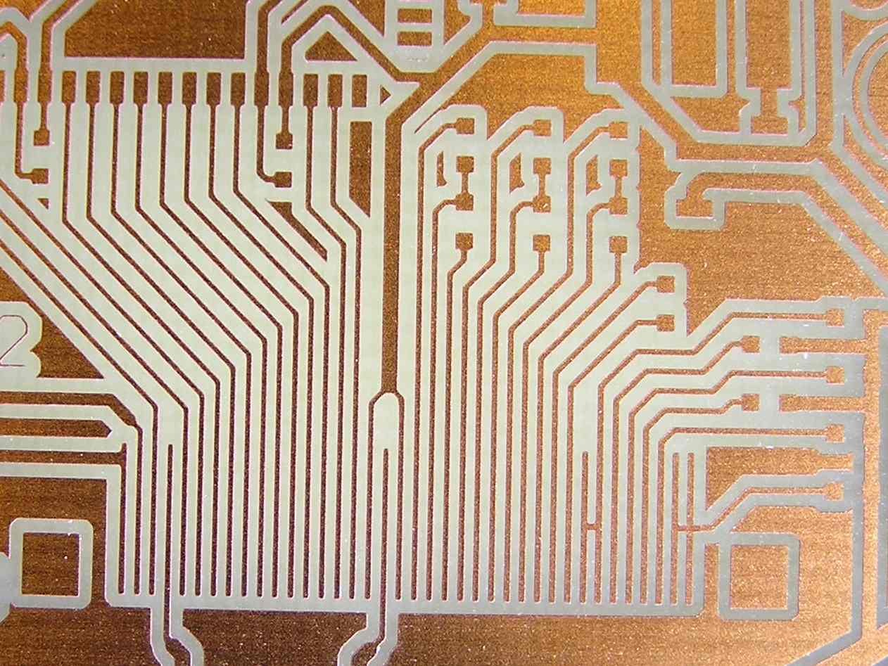

Mach das mal mit der Tonermethode, Pitch 0.5mm.
Filme macht eine benachbarte Druckerei, die selber Filme für die
Belichtung von Drucksieben verwendet.

Crazy Harry schrieb:
> Pitch 0.5mm.
Und man sieht sehr schön wie viel Luft noch ist bis das kritisch wird.
Langweilig. Ich zeichne seit Jahren sämtliche nicht stromtragenden
Bahnen in 0,1mm. Und dank postscript-Treiber und 1200dpi-Drucker sind
die auch real kaum breiter. Distanzen bis herunter zu ca. 65µm. Alles
mit Transfer und jederzeit, nicht mit teuer erkauften Filmen und
Basismaterial.
Du solltest mal Film und Platine nebeneinander zeigen. Da sieht man,
warum das beim Belichten immer so schön aussieht.
Belichten/Entwickeln/Ätzen zeichnet nämlich jede Vorlage schön weich.
Aber eben auch als Fehlerkette. Beim Transfer gibt es das praktisch nur
beim Ätzen, und wenn dieses halbwegs geschickt abläuft, sieht man im
Kupfer zwar teils unschöne Ränder, diese sind aber eine Größenordnung
unter der Auflösung der Hobby-Belichter.
Belichten ist natürlich genauer, aber eben nur industriell, und auch
>> Pitch 0.5mm.
Danke für die weitere Zurschaustellung deines Unwissens. Die
Leiterbahnen im Bild sind im Original wahrscheinlich doppelt so breit
gewesen. Rechts kann man noch erkennen, was links mindestens schon
fehlt. Und im Film sind sämtliche Bahnen noch breiter, kann ich dir
versprechen.
Das sind uralte Erfahrungen aus der Belichter-Zeit, aber es ist bereits
Wissen, das du nie aufgebaut hast, weil du ständig andere machen lässt.
Nur weil du 0,5mm-Strukturen nie geschafft hast, heißt das nicht, daß
jeder andere auch so schnell aufgibt.
