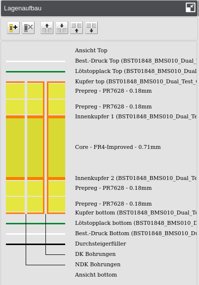

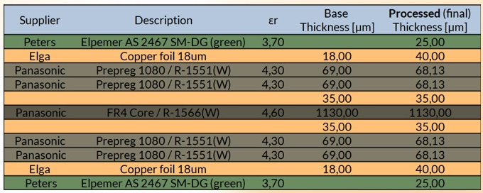

Bei einem 4-Lagen Design hat man außerdem das Problem, das die beiden
inneren Lagen sehr dicht sind wohingegen der Abstand zwischen Innen und
Außenlage groß ist. Damit bekommt man dann auch schöne kapazitive
Kopplung zwischen den Signalen. An der Schaltung messen macht dann auch
richtig Spaß.
> Außenlage groß ist.
Dem kann ich nicht wirklich folgen. Hier mal zwei Beispiele auf die
Schnelle.
von Andreas M. (amesser)
> Schnelle.
Hmm, ja hast Recht. Hab ich falsch im Kopf gehabt. Hab jetzt auch nur
einen Stackup mit 0,4mm Core im Innern gefunden.
