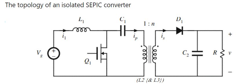

Hallo alle! ich habe mit dem XL6019 einen Sepic mit Hilfe einer Koppelinduktivität aufgebaut. Hat evtl. jemand eine Idee, ob und oder wie man eine höhere Stromausbeute erzielen kann? Zwei XL6019er verwenden und zwei Induktivitäten? Der Feedback müsste aber doch eigentlich aus einem einzigen Spannungsteiler (R2/R1) stammen... Wer kann mir hier folgen? Bislang bringt der Versuchsaufbau gut 1,5A bei erträglicher (Finger dran halten - alles ok) Wärmeentwicklung des Schaltreglers und ich möchte keinesfalls einen zusätzlichen Kühlkörper unterbringen, denn das Ganze dient zum Energie sparen. Und da ist Verlustwärmeentwicklung fehl am Platze. Ab so etwa 2A wird der Chip zu heiß, habe ihn zwar mittels Lötpad am Board verbunden, reicht jedoch nicht so ganz. Evtl. hat ein Teilnehmer einen Link zu irgendeiner Schaltungssammlung. Es ist nicht diese typische blaue PCB bestückt mit Spindelpoti usw., die man an jeder Ecke zu €1,99 bekommen kann, die Elektronik dazu ist komplett neu und separat erstellt. Vielen Dank für Info !!!!

Matthias S. schrieb: > Hat evtl. jemand eine Idee, ob und oder wie man eine höhere > Stromausbeute erzielen kann? Zwei XL6019er verwenden und zwei > Induktivitäten? Der Feedback müsste aber doch eigentlich aus einem > einzigen Spannungsteiler (R2/R1) stammen... Du brauchst eigentlich einen Multiphase-Wandler, bei dem die parallel geschalteten Wandlungspfade irgendwie synchronisiert werden. Denn die Ausgangsspannung wird von solchen Bauteilen gern in einer "Ruhephase" gesamplet, also zu einem Zeitpunkt, wo kein Schaltvorgang für Unruhe im System sorgt. Wenn du einfach 2 Schaltregler parallel schaltest, dann gibt es Interferenzen und daraus resultierend sicher urige Effekte. Matthias S. schrieb: > es muss die komplette Schaltung auf einer einseitigen PCB angeordnet > werden und wenn ich hier gleich mit bescheuert und blöde Idee > abgekanzelt werde Der hat ja nur 180kHz. Wenn du auch sonst öfters Glück hast, wird das schon klappen. Leider musst du zum Energiesparen schnell schalten und dann bist du mit den Schaltflanken schnell im MHz-Bereich. > die Schaltung ist die aus dem XLSEMI Datenblatt. Ich meinte nicht die Schaltung aus dem Datenblatt, sondern deine mit den von dir verwendeten Bauteilen. Denn wenn das Datenblatt da 2A angibt und deine Schaltung das nicht schafft, ist wohl irgendwas faul. > sollte ich mir vielleicht überlegen ganz woanders > meine Fragestellungen vertraulich zu publizieren. Hört sich nach "Vogel-Strauss-Strategie" an. Du erwartest dann, dass die Antworten positiver oder motivierender ausfallen?
@Matthias: Du scheinst ganz div. Mißverständnissen zu unterliegen, ein paar davon wurden Dir ja schon von anderen genannt. Matthias S. schrieb: > höhere Stromausbeute Kein Problem: Statt eines 1:1 übersetzten Speichertrafos ("gekoppelte Speicher-Induktivitäten" sind das gleiche) einfach einen 2:1, 3:1, 4:1 ... etc., je höher, desto höher "die Stromausbeute", wie Du das nennst. (Dabei wird der Dioden-RMS-Strom der derzeit verbauten Type irgendwann deutlich zu viel, also nachrechnen und im Fall eine belastbarere Type einbauen. Selbiges gälte irgendwann für den C_aus ...) Und @ gleicher Ausgangs-LEISTUNG, versteht sich, aber Du erwähntest nur den "Wunsch nach höherem Ausgangs-STROM". > ich möchte > keinesfalls einen zusätzlichen Kühlkörper unterbringen, denn das Ganze > dient zum Energie sparen. Und da ist Verlustwärmeentwicklung fehl am > Platze. Kühlkörper "produzieren" keine Verlustwärme, sie führen sie nur (sofern entspr. verbaut ...) effizienter ab als das ohne KK möglich wäre. Witzigerweise hat ein kühlerer Mosfet auch noch gleich einen niedrigeren R_ON (= geringere Leitverluste), wieso entweder kräftig zu kühlen und/oder einen ganz besonders niederohmigen zu wählen (z.B. bei SMT fast nur letzteres) eine Art "positive Rückkopplung" bzgl. Effizienz erzeugt. > das Ganze dient zum Energie sparen. Falls Du wirklich max. Effizienz anstrebst, solltest Du wohl erst mal lernen, wie diese zu erreichen wäre. Dazu braucht's aber "etwas" Zeit und Einsatzwillen/Tatendrang.

Alfred B. schrieb: > Kein Problem: Statt eines 1:1 übersetzten Speichertrafos > ("gekoppelte Speicher-Induktivitäten" sind das gleiche) > einfach einen 2:1, 3:1, 4:1 ... etc., je höher, desto > höher "die Stromausbeute", wie Du das nennst. Er will einen SEPIC-Wandler!
H. H. schrieb: > Alfred B. schrieb: >> Kein Problem: Statt eines 1:1 übersetzten Speichertrafos >> ("gekoppelte Speicher-Induktivitäten" sind das gleiche) >> einfach einen 2:1, 3:1, 4:1 ... etc., je höher, desto >> höher "die Stromausbeute", wie Du das nennst. > > Er will einen SEPIC-Wandler! Meinte ich schon. Auch beim SEPIC müssen die Ls ja nicht (weder im magnetisch gekoppelten noch ungekoppelten Fall) zwangsweise exakt gleich sein. Hatte noch abändern/ergänzen wollen, daß man für größere Abweichung (/deutlich höheren I_aus) am besten gleich L2 als Trafo ausführte, aber war zu langsam ...

Die Breakouts sind typisch auf Kante genäht, wenn da 1,5A dransteht, dann gehen mit den Bauteilen eben keine 2A. Auch ist die Schaltung ein Stepup und kein Sepic. Du brauchst mindestens stärkere Drosseln und Dioden. Die Verluste in der Diode sind auch nicht zu verachten. Die Schaltung im Datenblatt für 12V/2A benötigt einen Trafo, d.h. die 2 * 47µH/5A müssen auf einem Kern sitzen. Der 22µF Elko muß ordentlich Blindstrom abkönnen, da geht nicht jeder Typ.

Alfred B. schrieb: > für größere Abweichung (/deutlich höheren I_aus) > am besten gleich L2 als Trafo ausführen Quasi incl. galvanischer Trennung, gezeigt z.B. hier: https://electronics.stackexchange.com/questions/562031/confusion-of-the-working-principle-of-isolated-sepic-converter
