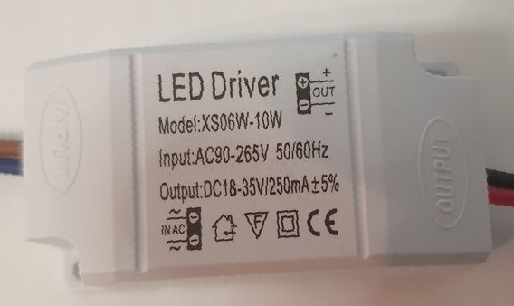

Hier sind drei COB-Downlights anzuschließen. Mitgeliefert wurden
sogenannte "Treiber" mit den Daten 18-35V und 250mA. Jeweils einer pro
Leuchte.

von Max P. (Firma: Max Peter) (maxpeter)
Gemessen wurde das mit einem "TrueRMS" Zangenamperometer. Ganz genau,
das Dingens wird auch sehr heiß.

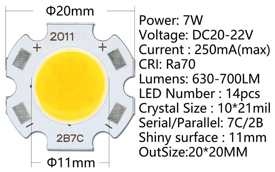

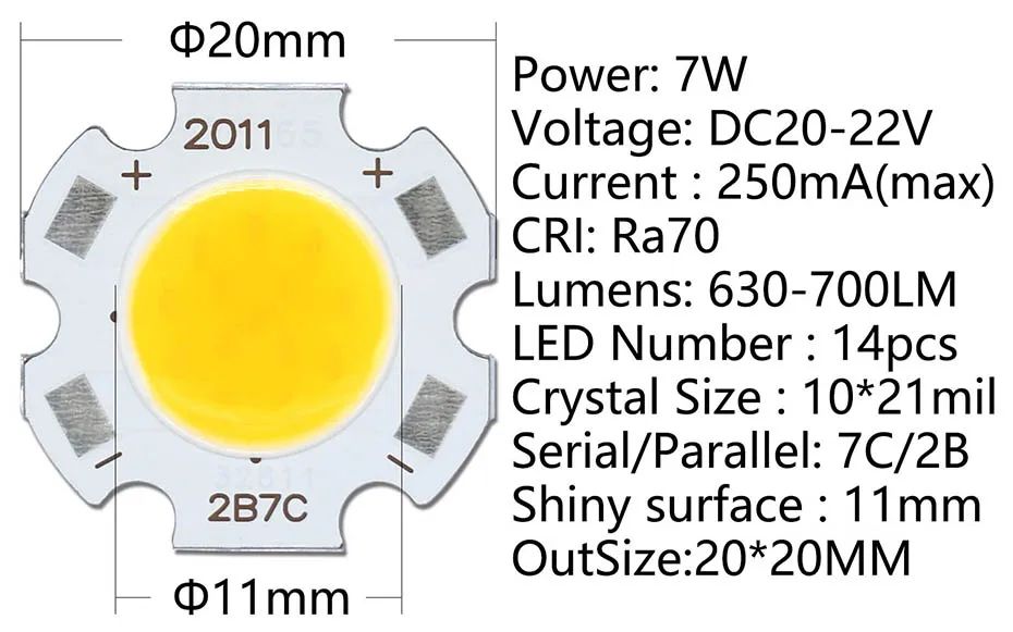

Das Problem ist halt, die Leuchte scheint irgendwie verklebt zu sein, so
daß man die nicht auseinander nehmen kann und schauen kann, welche LED
genau drin ist. Allerdings sind es wohl Typen so ungefähr wie im Bild zu
sehen.
Die auch mit 20-22V und 250mA angegeben sind.

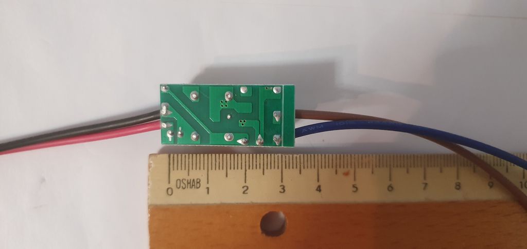

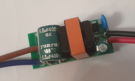

Hier noch Fotos des "Treibers". Es sieht irgendwie einfach nicht
beruhigend für festen Einbau aus. Auch scheint die Trennung zwischen
Primär- und Sekundärseite nicht ausreichend zu sein.
(br/bl Primärseite, rt/sw Sekundärseite)
Ist da noch ein Chip unter der Trafo oder Elko zu sehen?
von Manfred P. (pruckelfred)
China Störsender, erfüllt nie und nimmer auch nur irgendeine
EU-Richtlinie.

von H. H. (Gast)
Manfred P. schrieb:
> EU-Richtlinie.
Dabei hat der Hersteller noch nicht mal den Y-Kondensator eingespart...

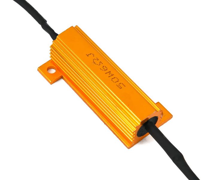

Danke für die Bestätigung, daß diese "Treiber" NICHT für die
Installation geeignet sind.
Ein Versuch am Labornetzgerät mit Vorwiderstand wurde schon gemacht. Es
müßten bei 24V Eingang Widerstände mit 12 Ohm sein, die ca. 1W vertragen
müssen?
Im Versuch mit einem sehr alten Widerstand der Baugröße ca. 30x6mm, also
der sollte ausreichend belastbar sein, wurde dieser aber sehr heiß und
begann zu riechen bei 250 mA.
Ist womoglich die Rechnung da falsch oder was ist außerdem zu beachten?
Würden Keramikwiderstände Abhilfe bringen? Die 250 mA müssen auch nicht
zwingend ausgereizt werden, die Helligkeit ist bei 230 mA ausreichend.
von Jens M. (schuchkleisser)
Max P. schrieb:
> Es
> müssen?
Wenn die Lampen 22V hätten und das Netzteil 24V, würden bei 12R gerade
166mA fließen und am Widerstand würden ca. 350mW Abwärme entstehen.
Unwesentlich, warm ja, aber nicht schlimm.
Ein guter Tip, die Meßgeräte zu prüfen. Offensichtlich hat allerdings
das Multimeter einen rechten Eigenverbrauch bei der Strommessung.
Wenn man Vorwiderstände nimmt, wie wird dabei in der PRAXIS vorgegangen?
Aufteilen der 12 Ohm auf zwei mal 6 Ohm, um die Erwärmung zu verringern?
Was ist von solchen Widerständen wie in der Abbidlung zu halten? Die
haben eine Art Kühlkörper. Jeweils einen pro Pol. Gibt es da
Erfahrungen?
Das Multimeter ist im Strompfad ein Widerstand, über den der
Spannungsabfall gemessen und wird. Das ergibt in der Tat einen
"Eigenverbrauch" und eine Rückwirkung auf die Schaltung. Das lernen
Elektroberufe in der Berufsschule. Wenn Du ein zweites Multimeter hast,
kannst' den Spannungsabfall messen.
In Deinem Aufbau würde ich nicht den Strom messen, sondern die Spannung
über dem Vorwiderstand und den Strom ausrechnen.
Was hast Du nicht verstanden:
Manfred P. schrieb:
> an der Leistung ändert auch ein Keramikwiderstand nichts.
Die (Verlust-)Leistung fällt an, ganz egal, welche Bauform der
Widerstand hat. Wenn Du tatsächlich mit 24 Volt und 12 Ohm Deinen
Nennstrom erreichst, sind das überschaubere 0,75 Watt. Ein bunt
lackierter Widerstand riecht vielleicht und wird dunkel, dann nimmst Du
halt irgendeinen Keramikwiderstand, der hat kein Problem und darf
erheblich warm werden.

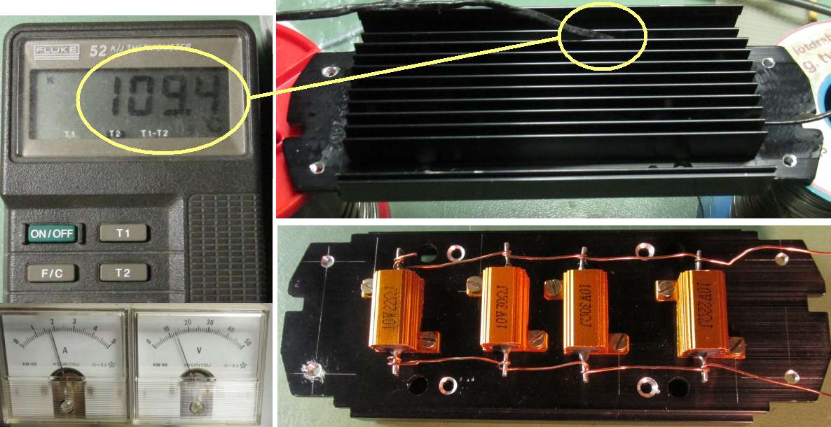

> Erfahrungen?
Für größere Leistungen sind die sehr nett, aber die aufgedruckten 50
Watt gehen nur bei Montage auf einem Kühlkörper. So ein Widerstand darf
dreistellige °C erreichen, ohne kaputt zu gehen. Im Anhang (m)ein
Testaufbau, gut warm, aber noch total unkritisch.
Dies "günstigeren" Netzteile von "Ebay" sehen erstaunlicherweise
ziemlich so aus, wie die vom Chinesen im Bild. SLV geht auch nicht: "Der
LED Driver ist nicht über elnen Phasenan- oder abschnittdimmer
regelbar!"
Da stellt sich direkt die Frage, ob es einen Unterschied zu den
mitgelieferten gibt.

von Monk (roehrmond)
Max P. schrieb:
> Da diese Dinger einen unguten Eindruck machen und bei einer
> Leuchtenleistung von gerade einmal 5W satte 12W verbrauchen, müssen
> diese durch ein passendes Netzteil ersetzt werden.
Wenn dieses winzig kleinen Netzteile wirklich 7 Watt Verlustwärme
abgeben würden, würden sie sich selbst einschmelzen. Das kann nur ein
Irrtum sein.

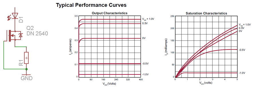

Carsten-Peter C. schrieb:
> Du kannst auch einen als Vorwiderstand einen (MOSFET) Transistor nehmen.
> ... Die Bilder sind vielleicht eine Anregung dafür.
Laut Datenblatt kann Vgs des DN2540 irgendwo zwischen 1,5 Volt und 3,5
Volt liegen. Entsprechend stark variiert auch die resultierende
Stromstärke. Die Verlustleistung alleine am Widerstand beträgt (bei den
3,5 Volt) etwa 3 Watt, dazu kommen Verluste am Transistor.
Will man das? Will Max das?
Dieses "Problem" hast du mit jedem MOSFET mehr oder weniger.
Monk schrieb:
> Du meinst doch diese Schaltung, oder?:
Genau. Zur Symmetrierung sind dort kleine Widerstaende am Emitter in dem
Schaltplan. Daher ginge das mit diskreten Transistoren. .

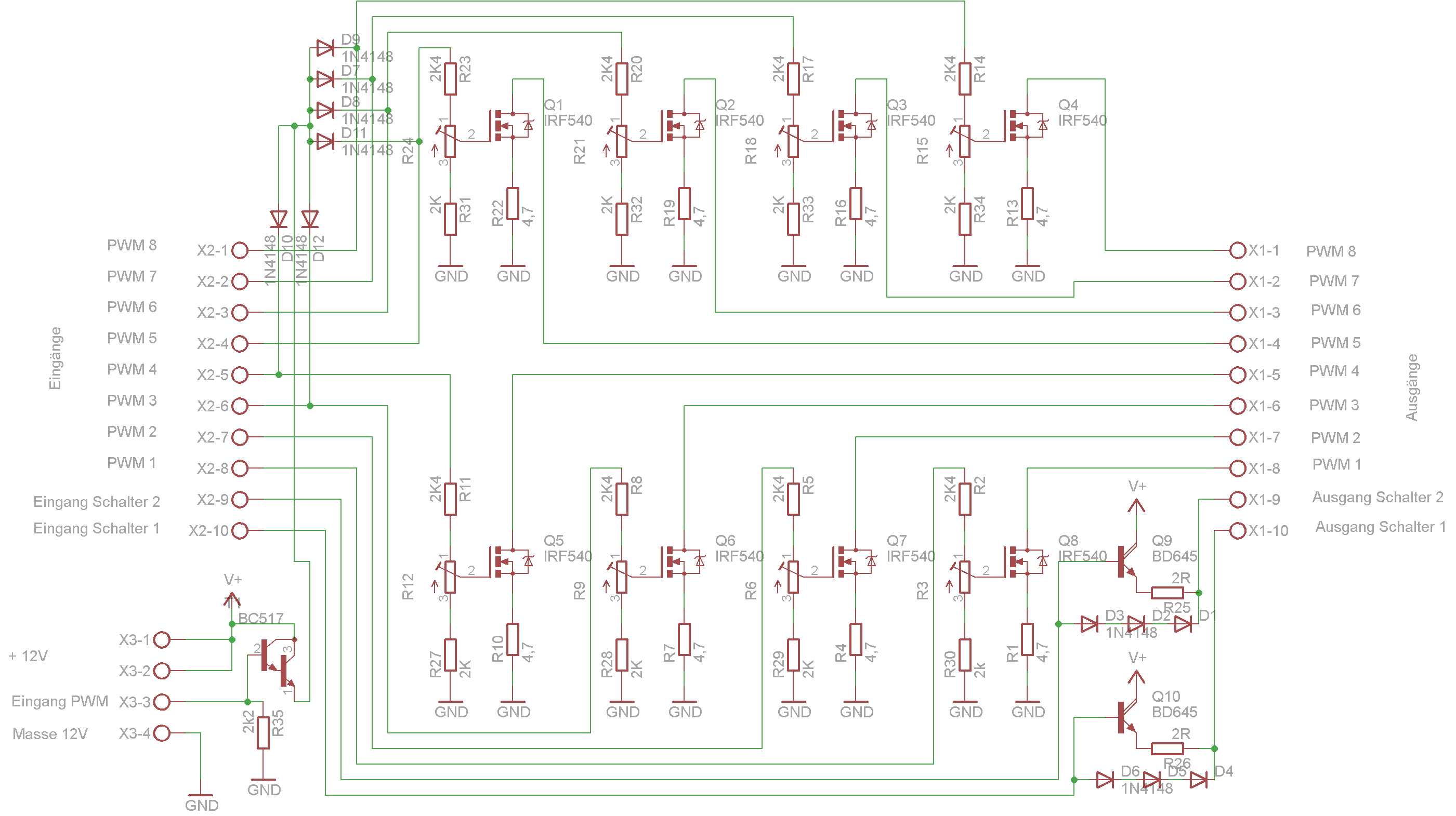

von Carsten-Peter C. (carsten-p)
Manfred P. schrieb:
> Ihm bleibt nur eine hartnäckige Suche und sich vom Dimmen zu
> verabschieden.
Moin,
eigentlich ist es sehr einfach LEDs zu dimmen. In abgespeckter Version
und nur einem Dimmkanal lässt sich das mit wenigen Bauteilen basteln.
Beitrag "4-fach Dimmer 2Stromstoßschalter Schaltuhr"
Bei meinen Treibern oben lassen sich Stränge einfach mit den Dioden auf
ein PWM Signal schalten.
Da flackert nichts, wird nichts warm oder gar heiß, ist günstig und
zuverlässlich. Die Stränge leuchten gleichmäßig hell und lassen sich von
0 bis 100% Helligkeit in kleinen Stufen regeln. Probiere es einfach auf
Lochraster aus. Die Wahl der MOSFETs ist unkritisch.
 Carsten

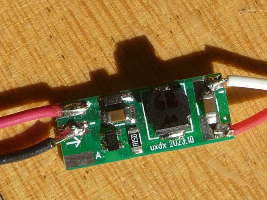

von Stephan S. (uxdx)
Warum nimmst Du nicht einen SCT2932, der braucht nur 4-5 externe Teile
und über dem DIM-Pin kannst Du per PWM dimmen, dazu ein fertiges
24-Volt-Netzteil.
Was mich stört sind die Angaben in Deinem Bild
https://www.mikrocontroller.net/attachment/642488/led.webp, da wird von
7 Watt gesprochen, bei 20-22 Volt sind 250 mA aber nur 5 Watt. Es könnte
natürlich auch 350 mA heissen, dann wären es ca 7 Watt, ich vermute aber
eher "chinesische Mathematik". Auch die "Treiber" welche 12 Watt
verbraten um 5 Watt zu liefern, sprechen nicht gerade für den
Lieferanten.

Vielleicht noch zur Klarstellung. Ursprünglich war geplant, die LED der
Leuchten durch normale 12V LED auszutauschen. Leider ist das nicht
zerstörungsfrei machbar. Die LED auf dem Bild ist, wie dazugeschrieben,
zur Illustratin gedacht. Es ist nicht bekannt, welche LED da genau
verbaut ist, lediglich die Stromdaten wurden dem "Treiber" entnommen.
Verwunderlich ist, daß noch niemand anderes solche sogenannten
"Downlights" verbaut hat. Die Installation erfolgt, wie ausgeführt, in
einer abgehängten Decke. Es handelt sich um eine Festinstallatiion, es
wird also nicht irgendwie eine Lichtleste unter den Küchenschrank
geklemmt oder dergleichen.
Der Dimmer wird über einen Taster eines bekannten und teuren Herstellers
betätigt, die aber in dieser Form auch nicht mehr lieferbar ist. Aus
diesem Grund kann da nichts ausgetauscht werden. Lediglich der Dimmer
könnte gegebenenfalls ausgetauscht werden, sofern die Bedienung über den
Taster weiterhin möglich ist.
Die Idee war, die Leuchten parallel mit Vorwiderstand an 24V zu
betreiben oder an einem geeigneten Netzteil in Serie mit 250 mA und 66V.

Du wärst mit einer Konstantstromquelle KSQ für 250 mA auf der sicheren
Seite, auch wenn Du ein 48 Volt Netzteil nimmst würde die KSQ weniger
als handwarm werden. Die KSQ auf dem Bild ist für 650 mA und wird
praktisch nicht warm, Grösse ist 25 x 10 x 6 mm.
Du kannst dann die 3 LED in Serie schalten, eine KSQ nehmen und
mindestens 70 Volt einspeisen, oder vor jede LED eine eigene KSQ nehmen
und die Sache mit 24 Volt speisen (das Netzteil müsste dann mindestens
750 mA, besser 1 A, hergeben.
