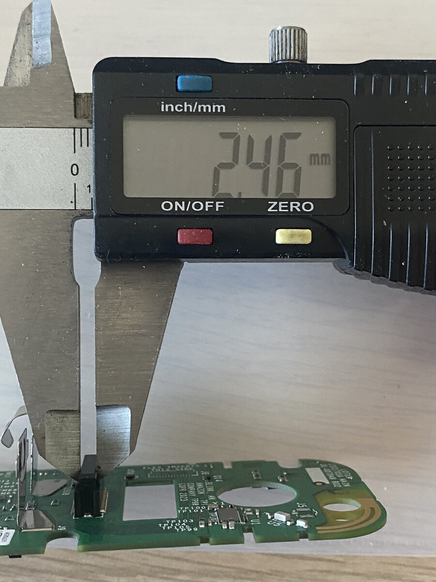

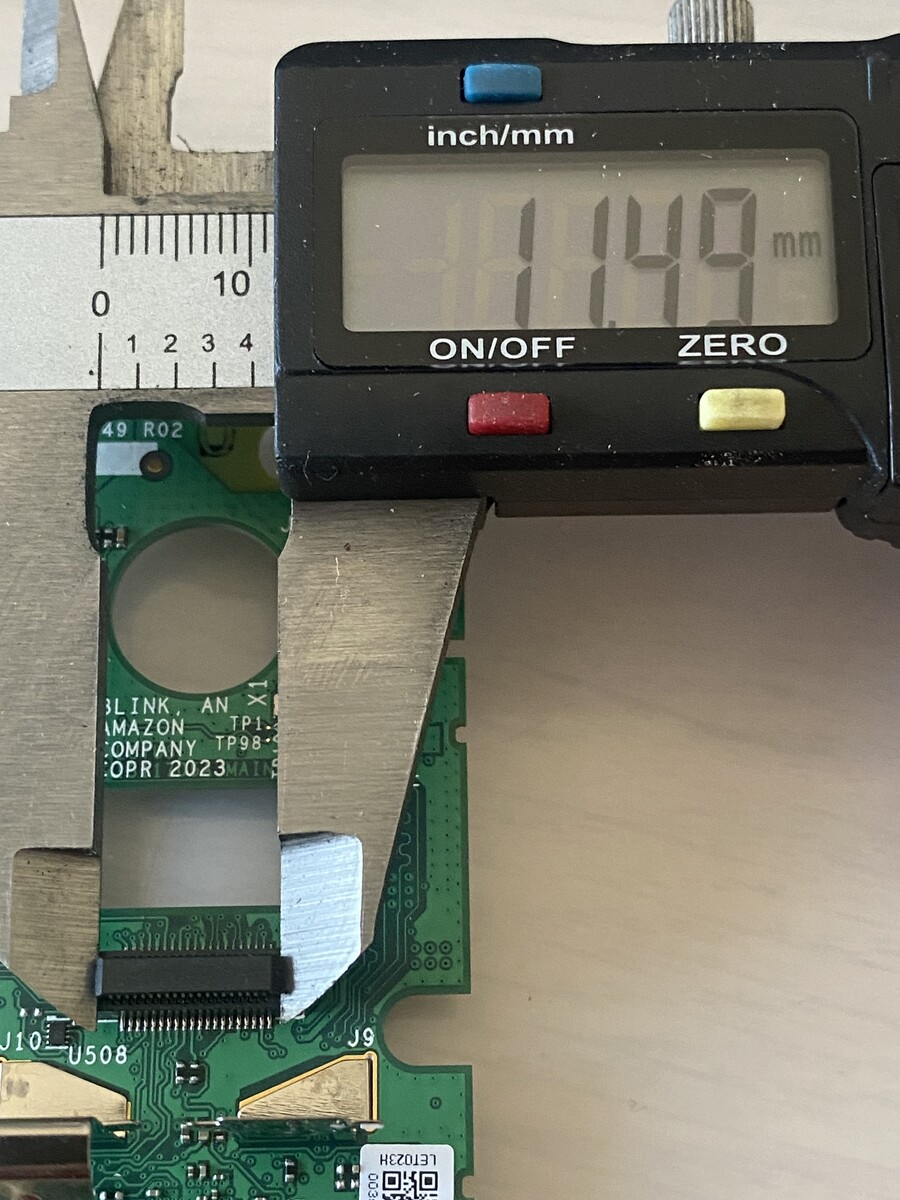

Kann mir jemand sagen was das fürn Stecker ist? Ich suche dafür eine Verlängerung.
Irgendein Mezzanine-Stecker wirds sein. Ohne bessere Fotos oder gar Abmessungen geht's leider nicht genauer.
H. H. schrieb: > Das ist ein ziemlich unscharfer Stecker ohne Maße und Pinzahl. ... der auf geheimnisvollen Platinen aufgelötet ist, deren Herkunft und Markenbezeichnung auf gar keinen Fall angegeben werden darf.
Ron schrieb: > Kann mir jemand sagen was das fürn Stecker ist? Vermutlich https://de.farnell.com/hirose-hrs/df40c-40ds-0-4v-51/buchsenleiste-stapelbar-40pos/dp/2427688

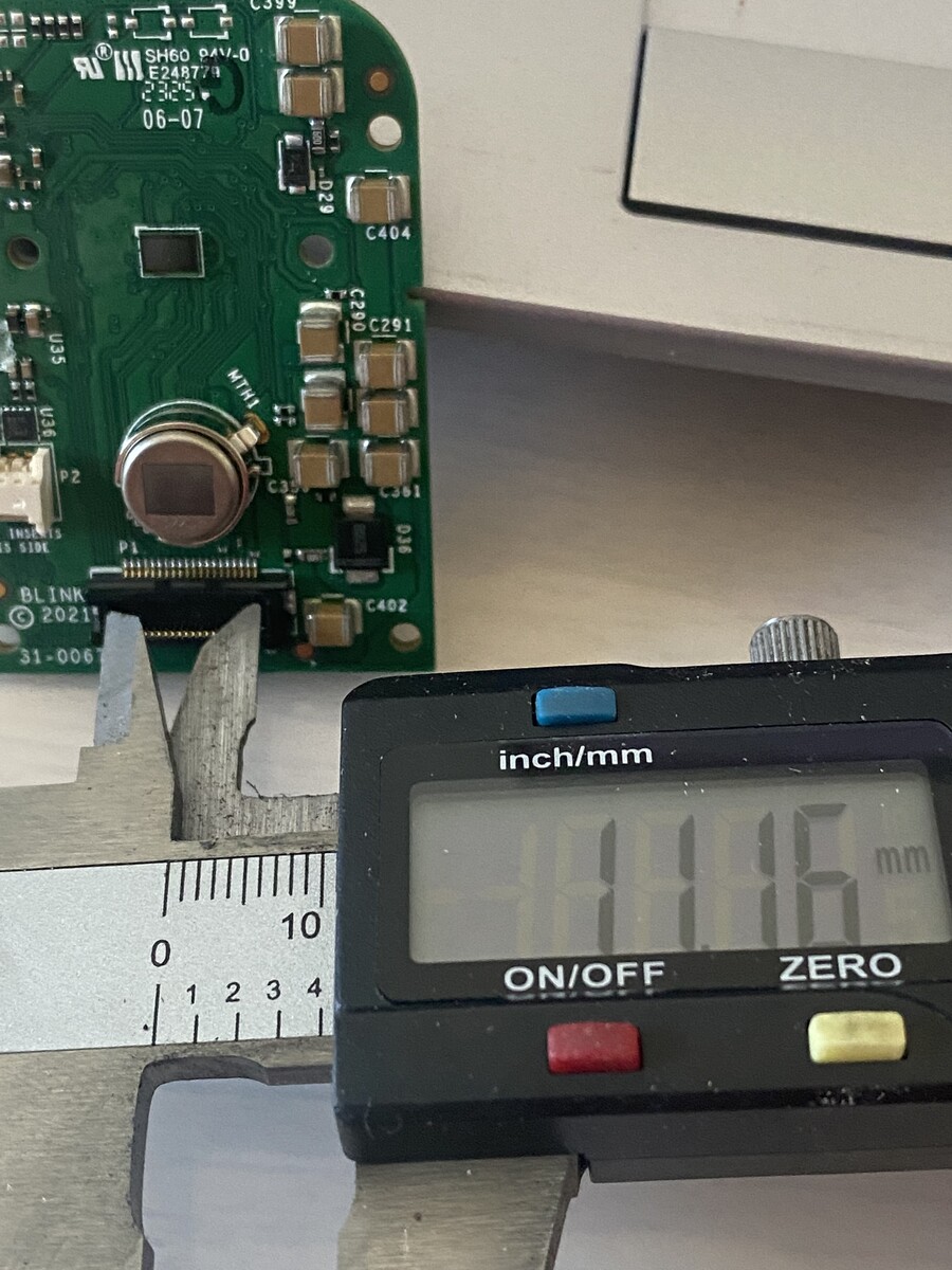

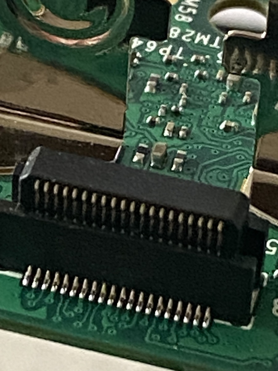

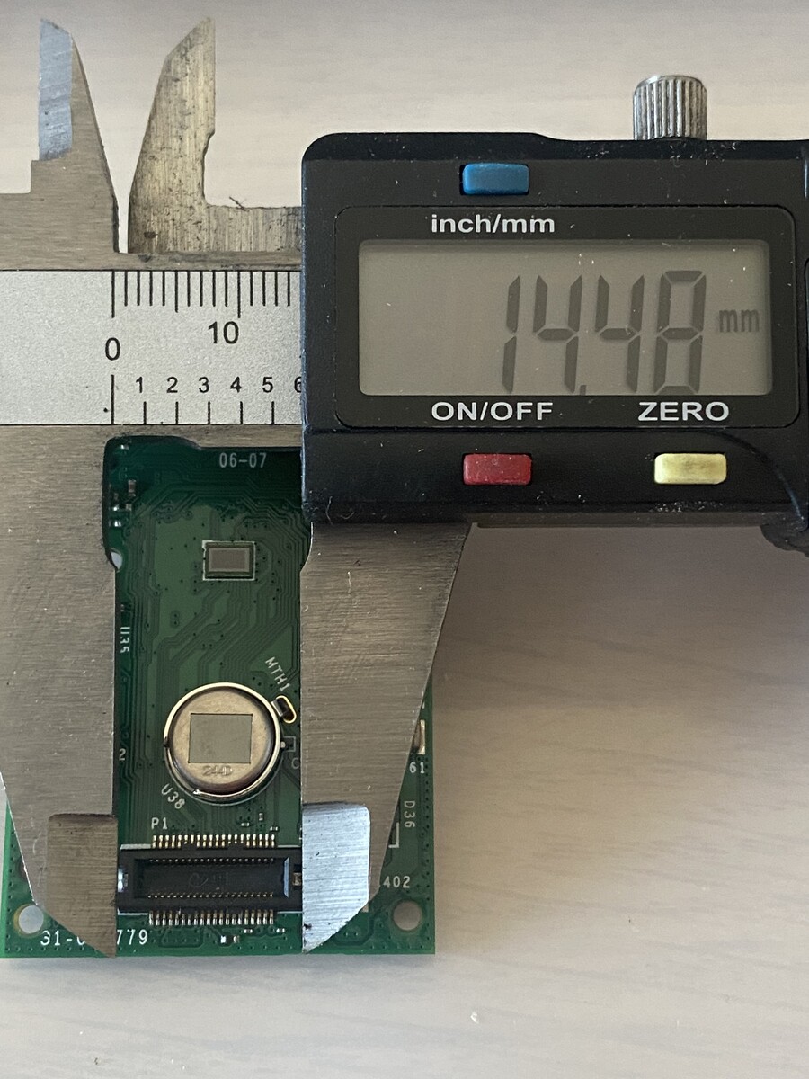

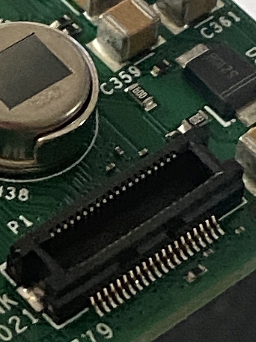

Ne nichts geheimniss. Ist auf ner Platine von einer Blink Doorbell. Habe mal versucht ein paar Maße zu nehmen.(siehe Bilder) Sind 40 Pole drauf. Hoffe das hilft weiter. Mit freundlichen Grüßen
Molex 501920-Serie? Der Prägung im Stecker nach könnte auch JAE in Frage kommen. Ist nur schlecht zu erkennen...
Bearbeitet durch User
H. H. schrieb: > Ron schrieb: >> Habe mal versucht ein paar Maße zu nehmen. > > Das wichtigste aber nicht: den Pitch. 0,5 mm. Er misst da irgendwo in der Länge 11 mm, etwas länger als die Kontaktreihe selbst, und die hat 2 x 20 Kontakte.
