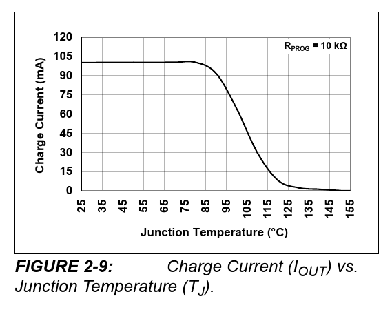

Hallo zusammen ich habe eine Platine auf welcher ein MCP73831 einen 3.7 LiIon Akku lädt. Die Schaltung und das Layout habe ich vom Datenblatt übernommen. VDD ist 5.2V. Kondensatoren (Keramik) haben 4.7µF. Widerstand an PROG ist 2.7K so dass mit 370mA geladen wird. Nun zu meiner Frage. Der MCP73831 hat ca. 35 bis 40 Grad. Auch die Kondensatoren werden in etwa so warm. Ist die Temperatur ok? Danke und Grüße Edit: Gehäuse ist SOT-23-5

Werner P. schrieb: > Die Schaltung und das Layout habe ich vom Datenblatt übernommen. Werner P. schrieb: > Ist die Temperatur ok? Datenblatt Seite 5 steht die Antwort:-)
Werner P. schrieb: > Ist die Temperatur ok? ist "internally limited", d.H. der Chip dreht den Ladestrom runter wenn ihm zu warm wird.

Werner P. schrieb: > Liegt bei euch die Temperatur auch so in diesem Bereich? Simple Physik... Verlustleistung ist (Eingangsspannung - Ausgangsspannung)*Strom. Erwärmung ist Verlustleistung*Rth Rth ist geschätzt im Datenblatt (bei großzügiger Kupferfläche) so 130K/W Spannung: 5.2V-3.7V = 1.5V (Halbvoller Akku) Strom: 370mA Verlustleistung: 0.55 Watt Erwärmung: ~72°C über Umgebungstemperatur d.H. deine gemessenen 40° sind schon sehr gut. Wie hast du gekühlt? Bei relativ leerem Akku (3.0V) wird das Ding in die thermische Begrenzung laufen und langsamer laden.
Εrnst B. schrieb: > Werner P. schrieb: >> Liegt bei euch die Temperatur auch so in diesem Bereich? > > Simple Physik... > Verlustleistung ist (Eingangsspannung - Ausgangsspannung)*Strom. > Erwärmung ist Verlustleistung*Rth > Rth ist geschätzt im Datenblatt (bei großzügiger Kupferfläche) so 130K/W > > Spannung: 5.2V-3.7V = 1.5V (Halbvoller Akku) > Strom: 370mA > Verlustleistung: 0.55 Watt > Erwärmung: ~72°C über Umgebungstemperatur > > d.H. deine gemessenen 40° sind schon sehr gut. Wie hast du gekühlt? > Layout so wie im Datenblatt. Überlegte schon ob es sinnvoll ist zusätzlich noch Kühlkörper draufzukleben. > Bei relativ leerem Akku (3.0V) wird das Ding in die thermische > Begrenzung laufen und langsamer laden. Jo, stimmt. Das habe ich auch festgestellt. Anfangs lädt er "nur" mit ca. 300mA. Nach ein paar Minuten dann mit ca. 370mA. So 35..40 Grad brennen halt schon an den Fingern ;-) Aber wenn das so ok ist dann passt das schon. Grüße
