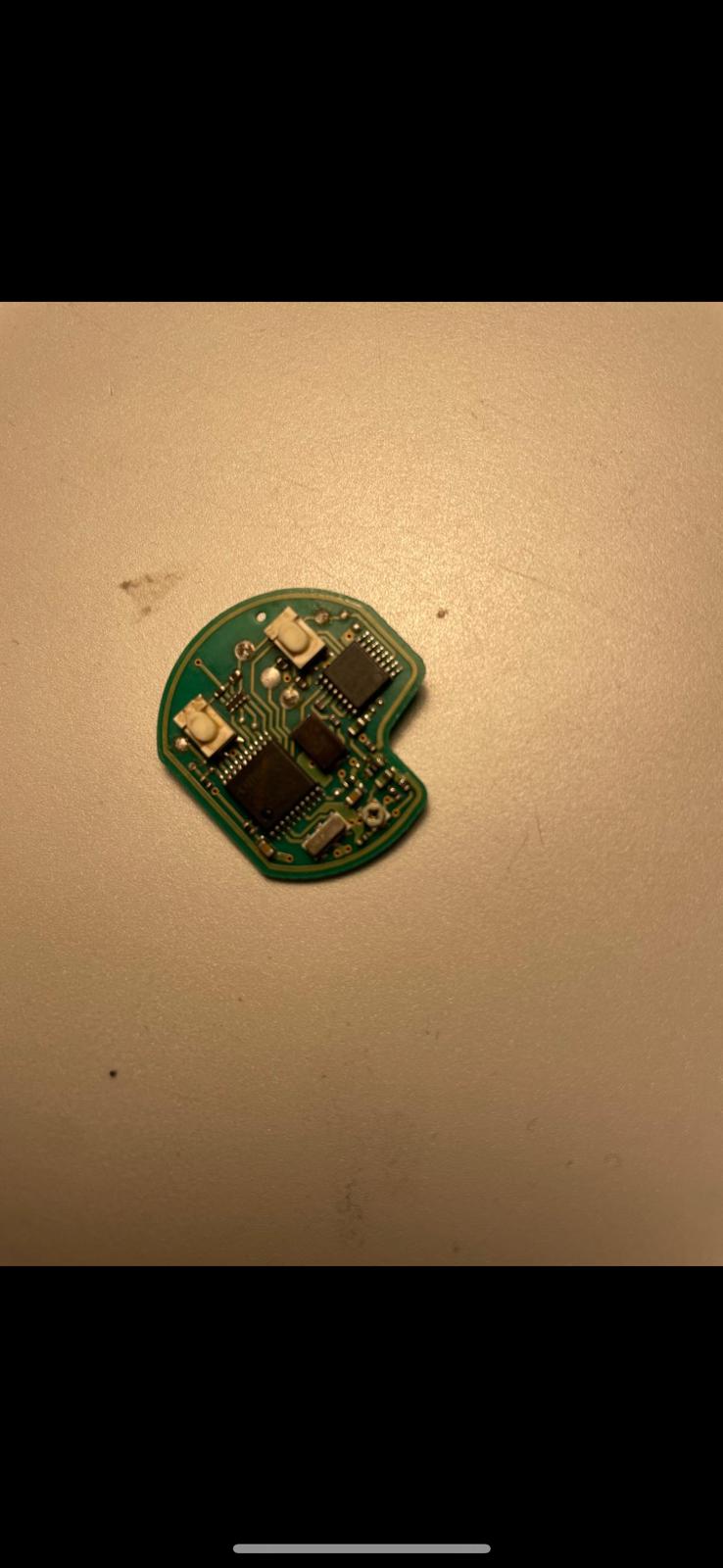

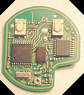

ich habe hier für einen Opel Agila eine Funkverbindung. Wenn ich das
richtig sehe dann sendet der Sender gar nix mehr. Also keine 433.9
Signale sind empfangbar. Die Batterie ist neu und Spannung ist auch zu
messen.
Die beiden Button haben Funktion. Hat vielleicht jemand sowas schon mal
repariert und eine Idee wo der Fehler liegen könnte?
Auf dem Gehäuse steht nur OMRON ID No. KL3
Danke.
Gruß kami
Immerhin zeigen etwa 5% deines Bildes die Platine, nicht schlecht!
von Stefan S. (kami)
Haste recht. Besser so?
Gruß kami
von Wastl (hartundweichware)
Und es zeugt auch von Dilettantismus wenn man das Handy beim
Fotographieren senkrecht hält.
Stefan S. schrieb:
> Besser so?
Nö.
Völlig unscharf. Kräftig ausleuchten und warten bis
die Kamera "fokussiert" anzeigt. Dann vorsichtig den
Button drücken.

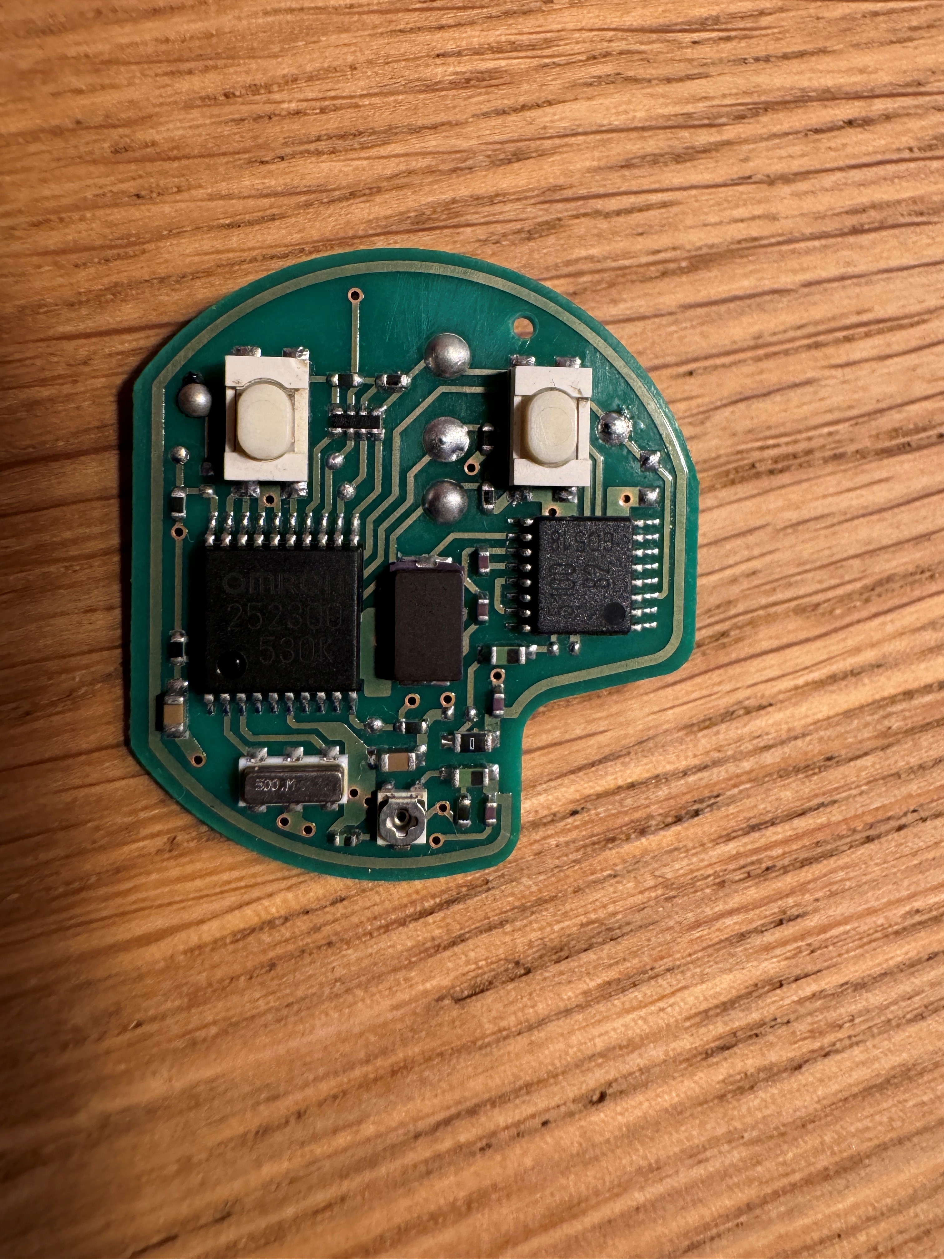

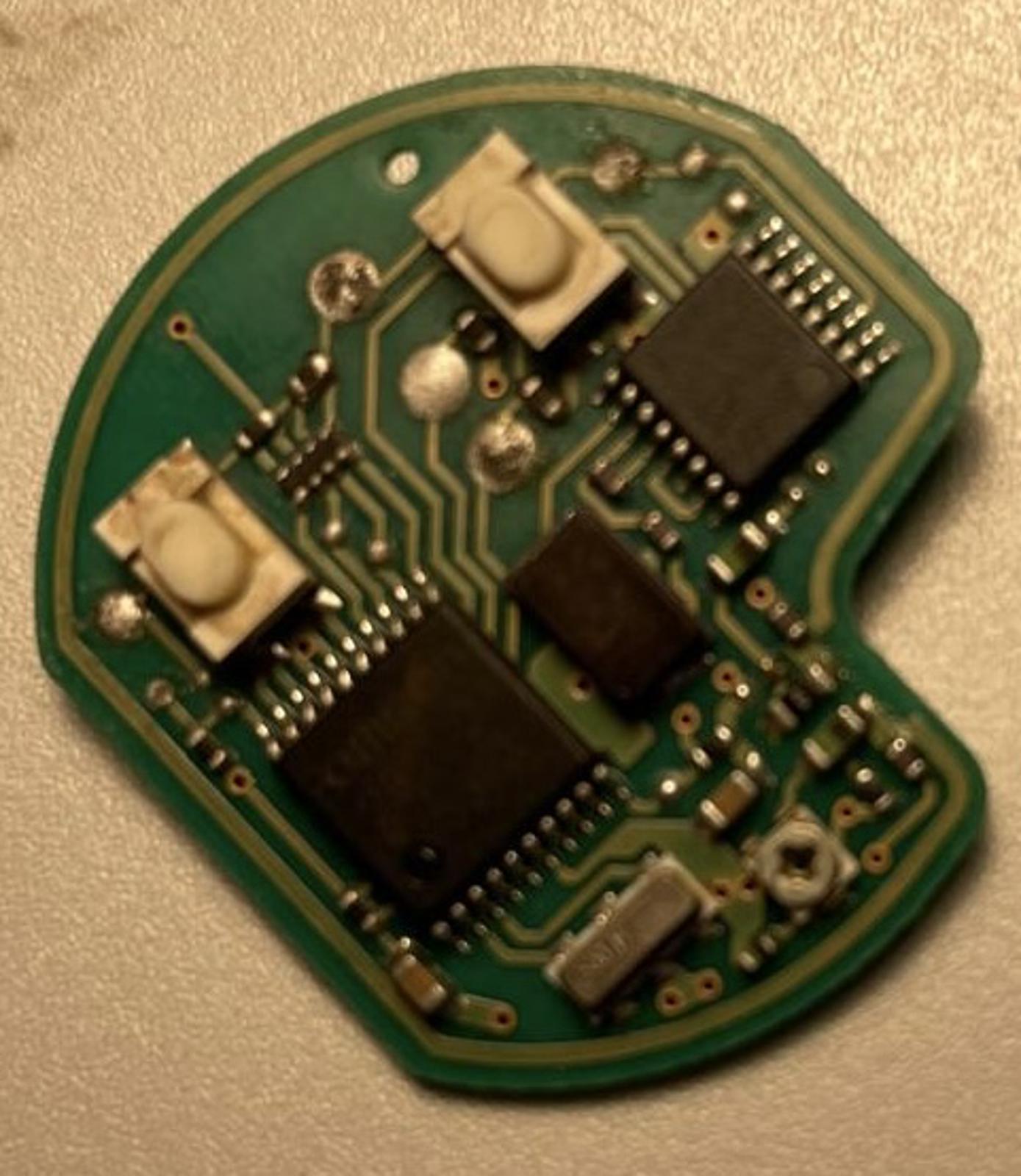

zwar einen Tag später aber nun richtige Bilder.
Gruß kami
von Mario M. (thelonging)
Möglicherweise der Resonator oder Quarz durch Sturz defekt. Oszilloskop
vorhanden? Der Omron dürfte ein STM8-Controller sein der Chip daneben
ist ein TDA5100.

von Thomas V. (thomas_v270)
Lötstellen, insbesondere an den ICs überprüfen oder gleich nachlöten.
Ich habe in den letzten 15 Jahren GM Key Fobs im dreistelligen Bereich
repariert die überwiegend defekte Lötstellen an den ICs hatten.
Ursache:
zu festes Drücken auf die Taster verbiegt die Leiterplatte und die
Lötstellen an den ICs geben irgendwann auf
also Lötstellen habe ich alle nachgelötet und geprüft leider kein
Erfolg.
Der braune Kasten zwischen den ICs ist ein Quarz mit vermutlich 13,56
MHz.

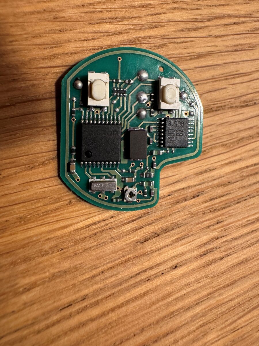

Okay dann hier nochmal ein Bild ohne Konvertierung.
Also ich habe inzwischen auch den Resonator durchgemessen. Der liefert
bei Tastendruck knapp 4,93Mhz. Sollte also passen und die Tasten
funktionieren auch. Angesteuert wird er über den Omron.
Was ich noch nicht geschafft habe ist den Quarz zu messen. Dafür habe
ich mich mit dem Oszi zur Zeit zwischen die beiden Pins geklemmt. Hier
kriege ich aber keine 13,56 kHz. Wie muss ich das richtig machen?
Danke.
Gruß kami
nein leider nicht. Also den Resonator habe ich sauber mit 5 Mhz
gemessen, am TDA5100 verzweifele ich aber. Also die 13,56 Mhz sehe ich
gar nicht am Oszi. Auf dem Bild vom IC messe ich an Pin 10 und GND kein
Schwingen nur irgendwelches wildes Flackern beim Knopf drücken. Habe an
Pin 12 GND und eigentlich sollte Pin 11 den Quarz aktivieren. Habe
deswegen Pin 11 und 12 direkt verbunden aber auch dann kommt da nix.
Bin mir nun nicht sicher, ob der TDA5100 oder der Quarz kaputt ist.
Hat jemand eine gute Bezugsquelle für so einen Quarz oder noch eine Idee
wie ich checken kann, ob der TDA5100 oder Quarz kaputt sind?
Danke.
Gruß kami

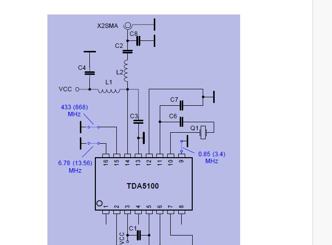

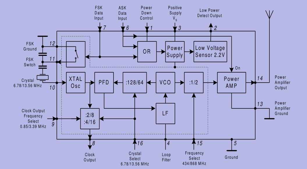

von Dieter S. (ds1)
H. H. schrieb:
> Aber dein Schlüssel wird wohl eher mit AM arbeiten.
Der TDA5100 ist für FSK verschaltete (siehe Bild), das wird dann
vermutlich auch FSK sein.

von Dieter S. (ds1)
Stefan S. schrieb:
> Hmm, kriege ich denn jetzt irgendwie sicher raus, ob der Quarz heil ist?
Am CLKOUT Pin des TDA5100 sollte ein Takt zu sehen sein (Frequenz hängt
vom CLKDIV Pegel ab).
Wenn nicht könntest Du mit einem externen Takt an COSC schauen ob dann
ein Signal an CLKOUT zu sehen ist.

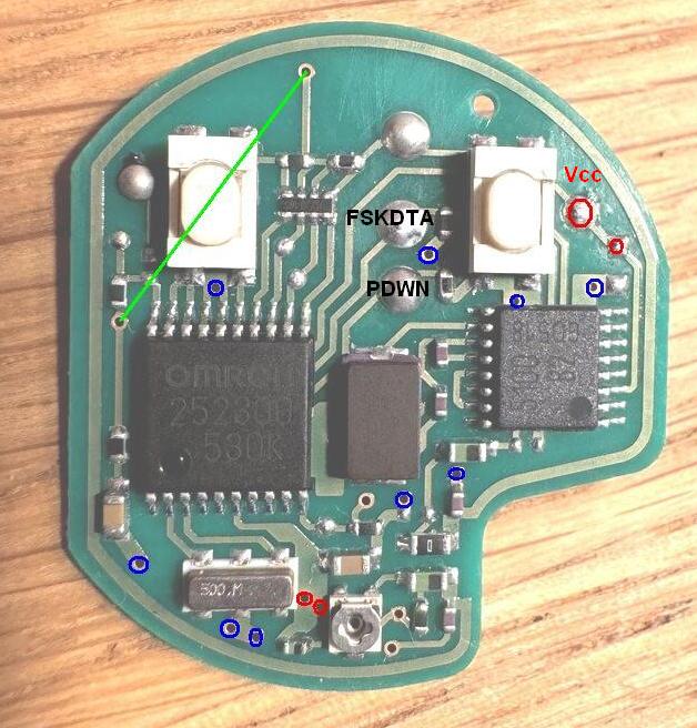

schau dir mal am linken Taster die beiden unteren Anschlüsse (Lötaugen)
an. Die sehen merkwürdig aus, als ob sie mit dem mittleren Anschluss
(der mit der Durchkontaktierung) Kontakt haben

Eventuell könnten die Testpunkte auf der Platine so wie im Bild belegt
sein (das kann man ja einfach mit einer Durchgangsmessung prüfen).
Rot markiert sind die Vcc Vias, Masse ist blau. Die grüne Linie ist eine
Verbindung auf der Rückseite der Platine.
Bei einem Tastendruck sollte PDWN auf High gehen (TDA5100 ist aktiv), an
CLKOUT sollte ein Takt zu sehen sein. Eventuell wird auch bei einem sehr
langen Tastendruck PDWN nur sehr kurz während des Sendens auf High
gehen.
An FSKDTA sollte man ebenfalls ein Signal sehen, das ist aber erst mal
zweitrangig.

von Dieter S. (ds1)
Noch ein Nachtrag was man ebenfalls prüfen sollte: Vcc muss über die
markierten Induktivitäten und die Antenne bei PAOUT des TDA5100
ankommen.
> gehen.
> zweitrangig.
so habe etwas gemessen. Also alle eingezeichneten VCC,GND und grüne
Linie haben eine entsprechende passende Verbindung, auch PAOUT ist mit
VCC verbunden und dazwischen sitzt nur der unter Poti (insgesamt 72 Ohm)
eingestellt auf knapp 70 Ohm. PDWN ist meiner Meinung nach gar nicht
verbunden und hat auch kein HIGH bei Tastendruck. Bei FSKDTA sehe ich
An CLKOUT ist auch kein Takt zu erkennen. Kann ich vielleicht den Quarz
einfach gegen einen 16MHz testweise austauschen um dann einen Takt zu
sehen? Oder was kann ich sonst tun?
Danke.
Gruß kami

"PDWN" in dem Bild bezeichnet habe (eventuell an ASKDTA)?
Nachtrag: Wenn PDWN des TDA5100 nicht belegt ist könntest Du diesen Pin
mit einem Pullup (z.B. 1 kOhm) verbinden und damit den TDA5100
unabhängig vom Mikrocontroller einschalten (Voraussetzung: VS des
TDA5100 ist dauerhaft mit Vcc verbunden). Dann sollte man auch ein
Signal an CLKOUT sehen.
Dieter S. schrieb:
>> PDWN ist meiner Meinung nach gar nicht verbunden und hat auch kein HIGH
>> bei Tastendruck. Bei FSKDTA sehe ich ein HIGH bei Tastendruck.
> An welchen Pin des TDA5100 geht denn dann der Testpunkt, den ich mit
also "PDWN" geht an ASKDTA (6) und der andere ist FSKDTA.
Gruß kami
von Dieter S. (ds1)
FSKDTA und ASKDTA können den TDA5100 ebenfalls einschalten, PDWN ist
nicht unbedingt nötig.
Ich würde wie oben beschrieben den TDA5100 mit einem Pullup an PDWN
einschalten, dann kann man in Ruhe messen und gegebenenfalls auch einen
externen Takt an COSC einspeisen.
sorry wegen der späten Rückmeldung aber ich war beruflich unterwegs und
konnte mich jetzt erst wieder mit der Fernbedienung beschäftigen.
Also ich habe jetzt zwischen VCC und dem Pin1 PWRDN einen 1k Widerstand
geklemmt. Habe dann mit dem ursprünglichen Quarz an Pin8 CLKout gemessen
und mit einem 16,0000-HC49U-S Quarz 16Mhz im Austausch. In beiden Fällen
war an CLKOUT nix zu messen. An Pin 1 beträgt die Spannung zwischen GND
und Pin knapp 1,65V bei 3 V BAtteriespannung und zwischen Pin 3 (Vss)
und Pin 5 (GND) auch ca. 1,7V.
Was meint ihr dazu?
Danke.
Gruß kami
von Dieter S. (ds1)
Hast Du denn schon geprüft ob Pin 3 (Versorgunsspannung) des TDA5100
direkt mit Vcc (Batterie +) verbunden ist? Nach Deiner Messung kann das
ja scheinbar nicht der Fall sein.
doch gerade nochmal gecheckt. Haben sauber Kontakt. GND an 5 und VCC an
3.
Aber wenn VCC über die 1k an PWRDN verbunden ist, dann ist die Spannung
noch bei 1,6V ansonsten bei 2,8V
Gruß kami
von Dieter S. (ds1)
Unter der Voraussetzung dass die Batterie in Ordnung ist würde das für
einen Defekt des TDA5100 sprechen. Du könntest es auch noch mal mit
einem Netzteil anstelle der Batterie versuchen.
Nachtrag: Vielleicht auch den Stromverbrauch messen, der TDA5100 sollte
weniger als 10 mA verbrauchen wenn er sendet, ca. 5 mA wenn er nicht
sendet aber aktiv ist.
