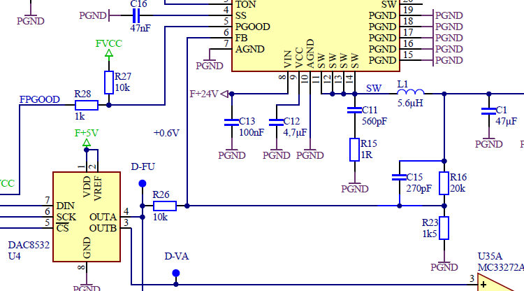

ich möchte zwei Peltierelemente mit einem PID-Regler über einen ATtiny
ansteuern. Meine Stromversorgung ist 24V DC, die ich mit einem XL4016
auf 12V herunterregle. Bisher habe ich die Leistung der Peltierelemente
mit einem PWM-Signal, einem MOSFET und einem LC-Filter gesteuert.
Jetzt möchte ich das alles direkt über den XL4016 regeln. Meine Idee
ist, die Ausgangsspannung des XL4016 mit einem digitalen Potentiometer
(z.B. AD5171) zu steuern, das vom Mikrocontroller gesteuert wird.
Dadurch könnte ich mir den zusätzlichen Schaltkreis mit PWM und MOSFET
sparen.
Spricht grundsätzlich etwas gegen diesen Ansatz?(minimale Spannung
sollte 6V nocht unterschreiten, sodass die Effizienz des Wandlers nicht
zu schlecht wird)
Danke im Voraus!

von Peter D. (peda)
Wozu so umständlich?
Einfach die PWM mit RC-Glied glätten und über einen Widerstand in den
FB-Input addieren.

von Peter D. (peda)
Flets G. schrieb:
> Am einfachsten ginge das ja dann im Prinzip mit einer
> OPV-Subtrahiererschaltung oder?
Der FB geht ja schon auf einen OPV, der mit der internen Referenz
vergleicht.
Anbei mal das Prinzip für einen anderen Switcher. Der DAC liefert 0..5V,
das kann aber auch eine gefilterte PWM sein.
R26, R16, R32 sind dann so dimensioniert, daß am Ausgang auf 9,8..0V
geregelt wird bei 0,6V Referenz.
Bei einer PWM muß der Filterwiderstand in R26 mit einberechnet werden
oder ein R2R-OPV zur Entkopplung dazwischen kommen.
