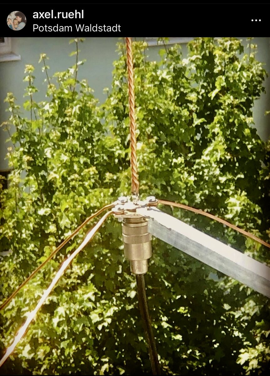

Hab mir ne einfache Antenne aus abisoliertem 1.5mm2 Kupferdraht
gebastelt. Als Strahler hab ich drei Drähte verdrillt und auf eine
Flanschbuchse gelötet. Die radiale an drei der Schraublöcher befestigt
und mit dem 4ten die Antenne selbst an einem Ausleger.
Antenne spielt „gut bis sehr gut“.
Frage: nach zwei Jahren ist das Kupfer jetzt dunkel angelaufen.
Putzen, lackieren, neu bauen oder kann das so bleiben?
Anbei ein Foto vom Aufbau (ist jetzt eben dunkel, statt „blank und neu“)
Danke, Axel
Lass bloss deine ungereglten Finger davon!
Ist das zum Brauchen oder zum schön Aussehen?
Wenn das Teil problemlos spielt..
'Never change a winnig Team'!
73
Wilhelm
Vor allem mal die Kabeldämpfung kontrollieren.
Bei dieser Montage könnte Wasser eingedrungen sein, und dann hast du
immer noch ein gutes SWR, aber am Ende kommt keine Leistung mehr raus.
Theoretisch sind die Stecker zwar dicht, aber was weiss die Theorie
schon von der Praxis...

Tja, bei "PL" Steckern, die dem Wetter ausgesetzt sind, ist es mir schon
passiert.
Das Wasser ist über 10m durch das Abschirmgeflecht (Kapillarwirkung) bis
auf den Schreibtisch im Shack gekrochen.
Eines Morgens war eine Pfütze auf dem Tisch.
Ich verwende im Aussenbereich nur noch "N" Stecker.
Die sind wasserdicht.
Ansonsten würde ich die Antenne so lassen.
Das ist im 2m Band eher unproblematisch.
Bei 10 GHz wäre es ein anderes Thema.

Ein potentielles Problem bei so etwas ist der Skin-Effekt. Im 2m Band
ist die Eindringtiefe nur ca. 5 µm und wenn in dem Bereich im
Wesentlichen eine (im Vergleich zu Kupfer deutlich schlechter leitende)
Oxidschicht ist dann sich das unter Umständen auf die Performance der
Antenne auswirken. Ist aber auch gut möglich dass der Effekt in dem Fall
keine signifikante Rolle spielt, besonders weil der Antennendraht schon
relativ dick ist.

Wird wohl kaum eine Rolle spielen, weil das Oxid eher schlecht leitet,
und damit sich dorthin kaum die Strömlinge verirren dürften.
Was dagegen eher zum Problem werden würde, wäre, wenn er das Ding
lackieren würde. Dann kann der Lack durchaus dämpfend wirken, wenn der
nicht HF-tauglich ist.
