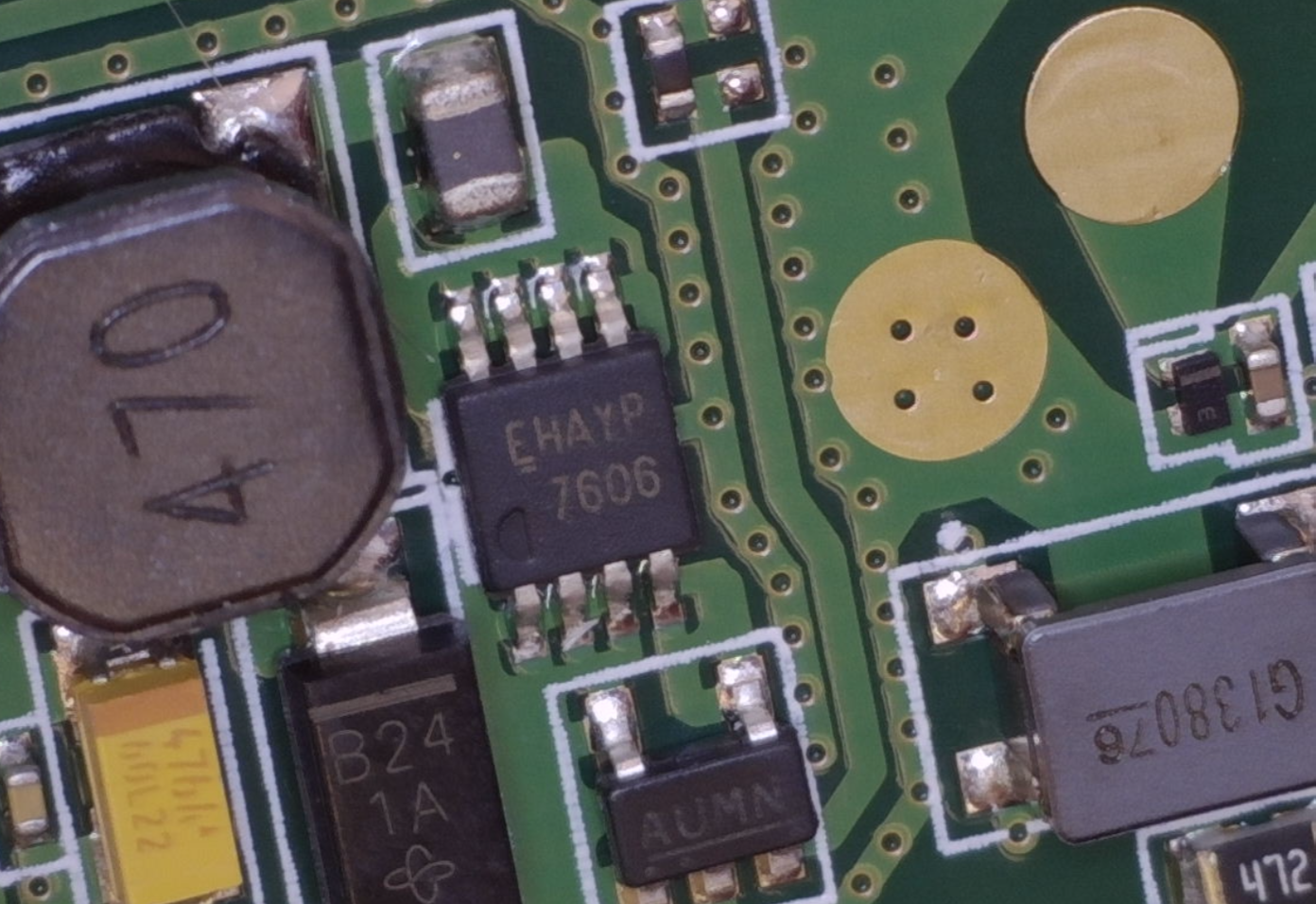

Ich suche einen buck converter ic, welcher als EHAYP 7606 beschrieben
ist. Jemand eine Idee, was das für einer sein könnte?
Grüsse,
Bert
von Stephan S. (uxdx)
Der "AUMN" direkt darunter ist ein XC6114F620 von Torex Semiconductor.
ein Voltage Detector z.B. für den Reset eines Mikrocontrollers.
https://pdf1.alldatasheet.com/datasheet-pdf/view/194258/TOREX/XC6114F620.html
Auf Seite 5 ist die Tabelle zur Bschriftung.
Der EHA... könnte ein MAX 6734 KA sein
https://www.mouser.de/datasheet/2/609/MAX6730_MAX6735-3470669.pdf
sagt jedenfalls ecadata
http://www.ecadata.de/ddv/mysucheca.php

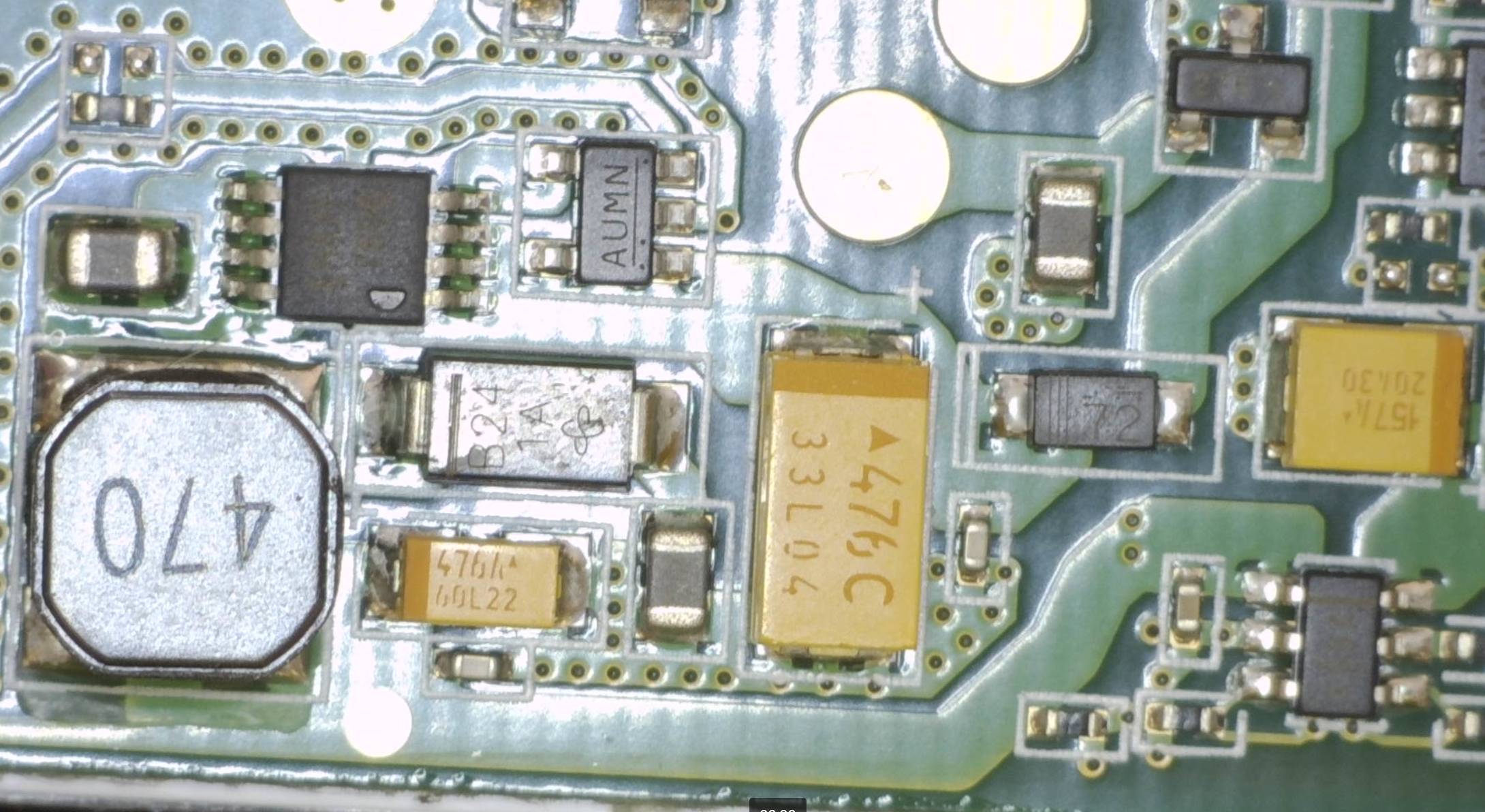

Danke dir, jetzt bin ich aber ein wenig verwirrt, habe eigentlich einen
Buck erwartet aber wenn man die Pins anschaut, dann muss das schon ein
FET sein. Ich versuche eigentlich die Spannungsfestigkeit dieser
Eingangsstufe rauszufinden, evtl. kann ich das über die Tantal Kapazität
47C6. Wie genau kann ich da die Spannungsfestigkeit ablesen?
von H. H. (Gast)
Nein, an der Form der Pin-1 Markierung: Infineon.
Stephan hat das schon richtig ermittelt.
Schau Dir mal im Foto den Footprint an, Pin 1-3 und 5-8 sind jeweils
verbunden, 4 ist solo, das ist ein MOSFET.
Das von ecadata war falsch, ich hatte EHY gesucht und mir wurde ein AEHY
angeboten, das ist der MAX. Ich sollte genauer hinschauen.
von H. H. (Gast)
Bert S. schrieb:
> Tantal Kapazität
C = 16V

Der 5-Pinner AUMN hat mir keine Ruhe gelassen, Torex macht eher
Oberstriche und Resetgenerator passt auch nicht. Als mögliches IC habe
ich den Ablic  Schaltregler S-8521B53MC-AUMT2x gefunden. Die Pinbelegung
passt und im Datenblatt ist ab Seite 33 neben den passenden Spulen- und
Elkowerten auch der IRF7606 empfohlen. Marking habe ich leider nicht
gefunden, vielleicht hat ja jemand was.
Arno
von H. H. (Gast)
Ablic stimmt auf jeden Fall, aber "AUM" kann auch Zufall sein.
Leider schreibt Ablic nur selten etwas zum Marking ins Datenblatt.
