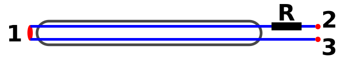

Ich habe eine Heizmatte verbaut und ich muss sie kürzen. Die Heizmatte
besteht aus einem Heizdraht. Sie ist für 660 W ausgelegt und wird an
220V angeschlossen.
Meine Vermutung ist nun: Wenn ich sie kürze verringere ich den
Widerstand und es fließt zu viel Strom durch. Deshalb muss der
Vorwiderstand anpassen.
Ich habe den Widerstand zwischen den Anschlussklemmen gemessen (R23 =
80,1 Ohm). Analog zur Zeichnung sind die Widerstände
R12 = 46,3 Ohm
R13 = 33.8 Ohm
Meine Frage lautet nun:
Wie muss ich die Heizmatte umbauen, damit ich sie z.B. um 50% kürzen
kann?
Kann ich einen zusätzlichen Widerstand in Reihe schalten? Wie viel Watt
muss er aushalten?
Danke und viele Grüße
Hans
> muss er aushalten?
80,1 Ohm könnte passen, bei 230V gäbe das eine Heizleistung von 661W.
Beim kürzen um die Hälfte würde sich der Widerstand der Matte um die
Hälfte verringern, also auf 40 Ohm. Voraussetzung ist natürlich, dass
die Heizdrähte linear und nicht irgendwie im Zickzack angeordnet sind.
Du müsstest also einen Widerstand von R=40 Ohm in Reihe schalten, damit
der Strom durch die Matte gleich bleibt. Dieser Vorwiderstand müsste
dann eine Leistung von ca. 330W verbraten. Die Matte heizt dann
ebenfalls mit 330W. Ob das sinnvoll ist, ist zumindest fraglich. Besser
wäre es, gleich eine passende kleinere Heizmatte zu verwenden.
Hans Marcus K. schrieb:
> R12 = 46,3 Ohm
> R13 = 33.8 Ohm
Mal rechnen. R12 heizt mit 383W, R13 heizt mit 280W. Macht zusammen
wieder 660W.
Dein Vorwiderstand verheizt also die gleiche Leistung wie deine
Heizmatte.
Das wird so nichts.
Die "etwas" elegantere Lösung wäre die Halbierung der Heizmatte auf 40
Ohm und eine dicke  Diode in Reihe, dann bist du bei 330W und die Diode
muss keine 300W verheizen.
> Wenn ich sie kürze verringere ich den Widerstand und es fließt zu viel
> Strom durch.
Ja.
>  Deshalb muss der Vorwiderstand anpassen.
Nein, verheizt dann 330W.
25% Phasenanschnitt oder Diode geht auch nicht, Energieregler wird zu
träge sein zumal das Ding dann die 4-fache Leistung bringt.
Sinusdimmer ist teuer.
Bleibt wohl nur ein 220V/110V Trafo für 330VA.
von Enrico E. (pussy_brauser)
Oder ein 45µF Motorkondensator. Dabei Bleeder nicht vergessen!
Falls die Matte irgendwo eine Übertemperatursicherung eingeschleift
haben sollte, aufpassen diese nicht mit wegzukürzen.
Du hast es nicht verstanden, das ergibt 660 Watt per Halbwelle.
(230 Volt an 40 Ohm für die halbe Zeit)
von Lu (oszi45)
Heizmatte wegen Geometrie kürzen und die restlichen 300W am Widerstand
punktförmig verheizen erfordert einen guten Lüfter-ist also Unsinn!
Gleichrichter ist für diese Leistung auch nicht erlaubt (vom Versorger).
Nimm besser gleich eine passende Matte! Dann ist auch die
Übertemperatursicherung am rechten Fleck. Das spart einen Hausbesuch der
Feuerwehr.

Man nehme einen 230V auf 110V Wandler. Die gibt es bereits in der
Preislage 40...60 Euronen.
Wenn passende Heizmatte zu kaufen günstige wäre, dann kaufe die passende
Heizmatte. Wenn die geänderte Heizmatte etwas abfackelt, dann stehen die

von Armin X. (werweiswas)
Wenn die Heizmatte wegen Platzgünden gekürzt werden muss kannst Du diese
ggf auch hälftig umklappen und die Hälften übereinanderlegen...
Dann würde eine Regelung wieder die komplette Matte "sehen"
