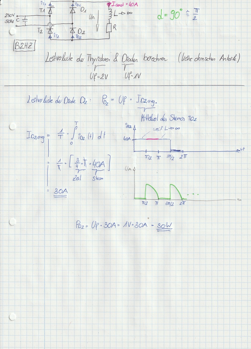

Hallo, und zwar möchte ich die Leitverluste der Dioden und Thyristoren
einer halbgesteuerten Brückenschaltung ermitteln. Der Zündwinkel beträgt
90 Grad, also pi/2. Das angehängte .jpg zeigt die Schaltung und meine
Berechnungen.
Die Formel um die Verluste einer Diode zu bestimmen ist ja relativ
einfach, man benötigt aber den Mittelwert des Stromes, welcher durch die
Diode fließt. Ich habe dies mal für die Diode D2 gemacht, und den
Stromverlauf durch diese Diode skizziert. Betrachte bitte den Graph mit
iD2: Das rote ist weil in diesem Zeitraum ja der Thyristor T1 schaltet
und dieser Strom über die Diode D2 zurückfließt. Die Zeitbereiche [0 ,
pi/2] und [pi , 3*pi/2] ergeben sich weil die Spule L ja als unendlich
angenommen wird(Entladevorgang sehr langsam). Dann habe ich anhand
dieses Graphen iD2 über wt den Mittelwert dieses Stromes berechnet und
daraus dann den Verlust in dieser Diode D2.
Was meint ihr, ist das so korrekt?

Aber die Diode 2 führt ja im Bereich [3*pi/2 , 2*pi] keinen Strom, weil
in diesem Bereich schaltet ja Thyristor 2 durch, dann fließt nur Strom
über D1 und Thy2.
Also fließt durch diese Diode in dieser Zeit kein Strom, das muss ich
dann doch beim Mittelwert des Stromes durch Diode 2 berücksichtigen.
Oder verstehe ich etwas falsch?

Ja aber wenn Thyristor 2 durchschaltet fließt kein Strom über Diode 2
sondern alles über Diode 1. Also muss man diesen Zeitraum schon beim
Mittelwert des Stromes von Diode 2 berücksichtigen. Und nicht einfach 40
A nehmen, weil ja T/4 garkein Strom fließt durch Diode 2 und 3T/4
fließen 40 A, also MW ist dann 30 A?

Jede Diode leitet 3/4 der Periode lang. Jeder Thyristor 1/4 der Periode
lang.
Thyristor:
Also P_thy = 10A *2 V = 20 W. Bei zwei Thyristoren ergibt das also 40 W.
Diode:
P_diode= 30A *1 V =30 W. Bei zwei Dioden also 60 W.
Insgesamt also 100 W Leitverluste.
So wäre mein Gedankengang aber bin nicht ganz sicher, wäre gut wenn das
noch ein Fachkundiger für den Fragesteller bestätigen kann.

Das verstehe ich nicht ganz. Annahme: Thyristor_1 ist durchgeschalten ->
Strom fließt über Diode_2 und natürlich über Thyristor_1.
Wenn Thyristor_1 nun abgeschaltet wird(sich abschaltet), dann fließt im
nächsten T/4 weiter Strom über die Diode_2, das ist mir klar. Aber warum
fließt in dieser Zeit dann auch Strom über Diode_1 ??
von Heiner B. (karadur)
Wenn die Thyistoren gesperrt sind kann der Strom aus der Spule nur über
die Dioden ( beide in Flussrichtung ) fliessen.
von Günter L. (Firma: Privat) (guenter_l)
von Jantscher schrieb:
>Aber warum
Weil es einer Spule widerstrebt das sich der Strom
schnell ändert, sie will, daß der Strom weiter fließt
wenn die äußere Spannungsquelle abgeschaltet ist,
also wenn beide Thyristoren aus sind. Der Strom fließt
dann durch beide Dioden, durch den Widerstand und
der Spule. Damit haben wir wieder einen geschlossenen
Stromkreis. Durch die Thyristoren kann der Strom ja
nicht fließen, sie sind ja beide abgeschaltet.
Wenn die Zeit länger dauert, wird der Strom dann
langsam schwächer, bis er dann irgendwann null ist.
Wie lange das dauert hängt von der Induktivität der
Spule ab. Je größer die Induktivität ist, um so
länger dauert es.
