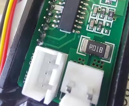

von Bernhard S. (bernhard)

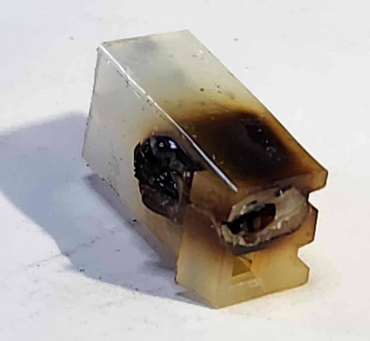

Warnung ! Vorsicht !
Diese Module sind gefährlich.
Bei 10A Dauerstrom können die Steckerkontakte extrem heiß werden,
Brandgefahr !
JOY-IT VAM10010 LED, Spannungs- und Strommessgerät, 3,5 V bis 30 V (DC)
https://www.reichelt.de/ch/de/led-spannungs-und-strommessgeraet-3-5-v-bis-30-v-dc--joy-it-vam10010-p245322.html
Abhilfe: Stecker abschneiden und Kabel anlöten
[Lebenslauf aus der URL entfernt - Mod.]
: Bearbeitet durch Moderator
von C. D. (derschmied)
Wer billige China-Produkte mutwillig bis an ihre Grenzen austestet, dem
kann nicht geholfen werden. Wer es zuverlässiger will, muss eben auch
tiefer in die Tasche greifen.
Jedes Multimeter kann Ströme bis 10 A messen, aber eben nur ein paar
Sekunden lang.
Ich kann über obiges Dingens nicht klagen, am richtigen Ort richtig
eingesetzt funktioniert es klaglos als brauchbares Schätzeisen.
DerSchmied

Das sehe ich anders: Wenn impliziert wird, dass es dauerhaft 10A
aushält, dann muss es das auch tun.
10A sind ja beileibe nicht viel, das kriegt man schon hin.
Geht ja nicht um zuverlässig oder nicht, sondern um gefährlich oder
nicht. Ein Gerät, das innerhalb seiner Spezifikationen betrieben wird,
sollte nicht gefährlich sein. Darf es auch nicht.

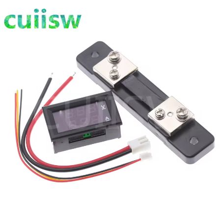

Die gleiche serie gibt es mit externem shunt.
Bestell bei ali, da gibts 3 für den preis den du bezahlt hast.

Das Ding wiegt nur wenige Gramm, und hat einen On-Board-Shunt in Form
eines Drahtbügels. Die Platine selbst hat die Größe einer Briefmarke,
leicht erkennbar weil man selbst die rückseitige Abdeckung weggespart
hat. Das KANN nicht gutgehen. Wer nun so wenig Blick für Solides hat,
und so wenig Ahnung dass er dauerhaft 10A über das windige Platinchen
fließen läßt, der muss eben Lehrgeld bezahlen und sich andere Hobbies
suchen. Da hilft es auch kaum die 1,5mm² direkt an die Pins zu löten,
dann kokelts halt darunter weg.
Man sollte halt nicht allem blind trauen was einem versprochen wird, des
Ergebnis von oben ist da noch harmlos im Vergleich was sonst noch blüht.
Nicht der Shunt ist da Problem,
sondern die Anschlussklemmen (Steckverbinder).
Der externe shunt hat schraubverbindung, keine stecker.

Und die Lötverbindung zum Shunt auf der Unterseite der Platine. U.A.
Viel Strom - viel warm. Ganz einfach.
Kauf Dir die Variante die Dir Hadmut empfiehlt, dann bist nur noch zur
hälfte beschissen und hast funktionierende Gerätschaft.
Manfred P. schrieb:
> Gegen diesen Bügel aus Widerstandsdraht ist nichts einzuwenden.
Sicher nicht, die ganze Bauart ist allerdings durchwegs, öhöm,
kostenoptimiert. Besagter Shunt wird bei 10A brutheiß, nur eine Frage
der Zeit bis es eben an anderer Stelle qualmt. Weiß ich aus Erfahrung,
will mich aber nicht beschweren. Mit ähnlichem hatte ich von vorn herein
gerechnet.

Für die 50 Cent vom Band herunter die das Ding kostet darf man nicht
erwarten dass auch die Stecker halten was versprochen wird. Hier hat
sich wiederholt der Shunt selbst ausgelötet während der Stecker intakt
blieb.

Mit Hadmut's Variante ist der Shunt extern und kann seine Wärme
loswerden, die von Bernhard löst sich bei 10A eben auf. Eben weil 10A
eben doch kein Pappenstiel sind muss hier sorgfältig konstruiert werden,

von Rainer W. (rawi)
Hört sich nach ausgeleierten Kontakten an.
Hast du die Kontaktwiderstände einmal einzeln per sauberem
4-Leiteranschluss gemessen?
Sind beider Kontakte so schlecht oder nur der obere in deinem Bild2?
Damit verlagerst du das Problem nur auf das nächstschwache Bauteil.
Anton schrieb:
> Der Maximalstrom für JST XH und ähnliche Platinensteckverbindungen ist 3A.
Bei entsprechender Kühlung durch Leiterplattenfläche.
Das Foto vom Bernhard und das Bild dort
- https://joy-it.net/de/products/COM-VAM10010
sieht mit dem 4mm Pinabstand nach Molex 5273 Serie aus. Die halten schon
im Original nur 7A aus:
- https://www.molex.com/en-us/products/part-detail/09652028?display=pdf

von Roland E. (roland0815)
Der abgerauchte Steckverbinder ist ein billiger Nachbau der TE-EP-II
oder Molex KK. Die Originale können bzw dürfen 10A.
Dass die Chinadinger die angegebenen 10A nicht (dauerhaft) aushalten ist
jetzt nicht wirklich überraschend. Eigentlich sogar erwartbar.
Von daher ist der Fehler beim Anwender zu suchen, der wider besserem
Wissens handelt.
Geiz ist geil!
von Jens G. (jensig)
> Wissens handelt.
> Geiz ist geil!
Es gibt doch kein besseres Wissen, welches ein Jemand, der das Ding
einfach so irgendwo verbauen möchte, auf dem Schirm hat, oder einfach
mal so ergooglen könnte. Nicht jeder hat so viel Erfahrung, einschätzen
zu können, ob die Stecker/Strippen/Leiterzüge/Shunt für 10A ausreichend
sind, oder wo die wirklichen Grenzen sind.
Lt. den Bildern des TO ist ja auch nur ein Kontakt des Steckers
abgebrannt, nicht der andere Kontakt, nicht irgendein Leiterzug oder der
Shunt. Könnte ja bedeuten, daß dies mal ein Ausreißer war ... ;-)

von Hans (ths23)
> hat.
Deshalb kann die Platine trotzdem die 10A aushalten, sofern das Design
der Platine entsprechend gemacht wurde.
Ganz offensichtlich war wohl die Steckverbindung die Schwachstelle im
System,was man an dem verkokelten Stecker auch erkennen kann. Ich habe
selbst so ein Teil in einem kleinen Labornetzteil verbaut, allerdings
fließen da maximal 2A. Dies dürfte für den Stecker auch kein Problem
sein.
Wenn ich mir das Steckerchen so anschaue, so würde ich im Leben nicht
darauf kommen über dieses Teil dauerhaft 10A fließen zu lassen. Der
Stecker sitzt auch recht wackelig und dementsprechend werden auch die
Übergangswiderstände an dieser Stelle sein. Das direkte Anlöten der
Kabel an die Leiterplatte, möglichst in Nähe des Shunts dürfte da schon
einiges verbessern.
Ansonsten stimme ich schon zu, wer was Bessere will muß halt ein paar
Dukaten mehr in Hand nehmen und ein Markenprodukt kaufen, obwohl auch
diese qualitativ immer schlechter werden.
https://www.pollin.de/p/joy-it-oled-multifunktions-messgeraet-einbauinstrument-830843
Dieses Modul kommt aus gleichem Hause, die Anschlusskabel allerdings in
2,5mm². Nur - der Stecker ist der selbe. Und trotzdem wird hier mit bis
zu 20A geworben. Was sagt uns das? Und woher weiß ich das? Ich hab beide
im Fundus, und mir den Spaß gemacht beiderlei zu quälen bis Rauch
aufsteigt. Aus Neugier heraus, und um zu wissen wo und wie ich sie
einsetzen kann.
Auch das ist der Preis für GeizIstGeil.
DerSchmied
Kam verm. falsch rüber, war aber nicht Drehangel meiner Argumentation.
Eher als weiteres Indiz gemeint für die insgesamt wenig
vertrauenserweckende Konstruktion des Moduls.
Crazy Harry schrieb:
> @DerSchmied: Und wie lange haben sie durchgehalten?
Kann ich so exakt jetzt nicht beziffern, eine empirische Studie wars
nicht.
Versuchsaufbau: Meanwell 320/12, 2 Stk. H7-Lampen á 55W, eine
Schamottplatte und besagte Module. Angeklemmt, und sich selbst
überlassen. Weil man hat ja durchaus noch anderes zu tun. Nach geraumer
Zeit zurückgekehrt bei der 10A-Version den Tod durch selbstausgelöten

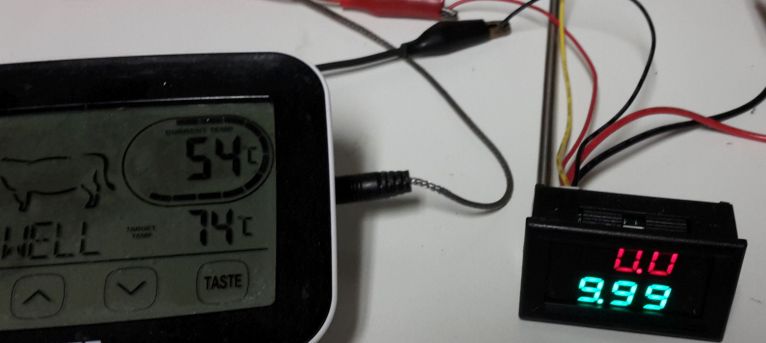

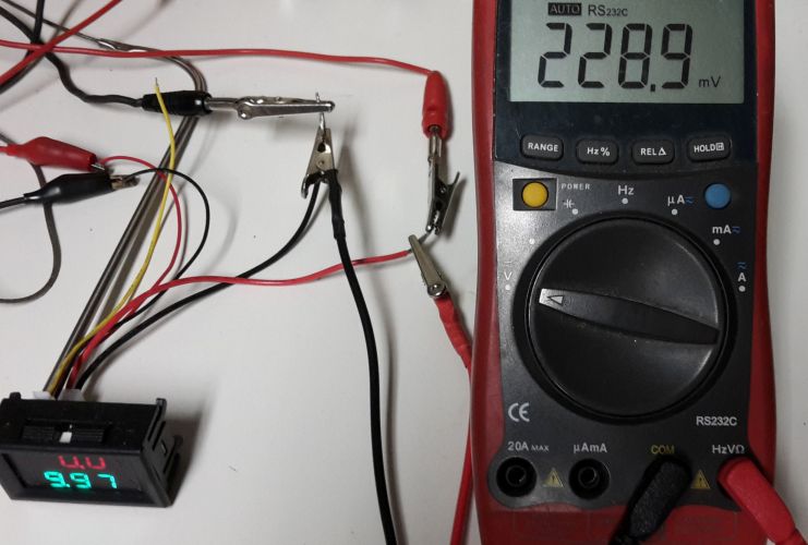

Jau, danke für den Hinweis. Da so ein Teil hier in einem 12/24V
KfZ-Ladegerät verbaut werden soll, heute gleich mal selbst getestet.
Spannungsabfall über Zuleitung + Steckverbinder + Shunt bei 9,97A liegt
bei ca 0,23V, also 2,3W Verlustleistung.
Da die 15cm Zuleitungen und der Steckverbinder nach 20 Minuten
Testzeitraum deutlich warm (aber nicht heiß) wurden, würde ich vermuten
daß der Shunt
0,1Ohm hat, also 1W verheizt und die verbleibenden 1,3W in Zuleitung und
Steckverbinder bleiben.
In diesem Zustand nirgendwo eine übermäßige Erhitzung.
Ein Grillthermometer (sorry, war das erste greifbare mit passendem
Fühler...) zwischen Gehäuse und Shunt eingeklemmt, zeigte nach 20Minuten
stabil 61Grad, das Foto mit 54Grad entstand etwa 5 Minuten nach
Testbeginn. Mit einem IR-Thermometer waren auch keine höheren Werte
messbar.
Fazit für mich: Das Modul wird eingebaut. Der Steckverbinder scheint
allerdings auf Dauer ein Schwachpunkt zu sein, daher werden 1,5mm² oder
2,5mmm² Adern direkt an die Pfosten gelötet, dann dürfte nichts mehr
passieren. 1W am Shunt sind sicher kein Problem.

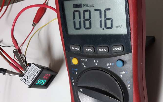

von Tom K. (nextcc)
Um von Bangladesh noch einmal aufs Ausgangsthema zurück zu kommen... Ich
zitiere mich mal selbst:
Tom K. schrieb:
> würde ich vermuten
> daß der Shunt
> 0,1Ohm hat, also 1W verheizt...
...muß natürlich richtig heißen: 0,01Ohm.
Es hat sich gezeigt daß 2,5mm² nicht wirklich praktikabel ist,
erforderlich auch nicht, also schnell vergessen.
Das Originalkabel mit dem maroden Stecker ist übrigens AWG18 (weshalb
hat China eigentlich diesen Stuss übernommen?) und nicht magnetisch...
Übersetzungsversuch zu 18AWG: In Deutschland passt eine graue 0,75er
Aderendhülse stramm auf ein abisoliertes Aderende.
Mit den jetzt fest angelöteten Zuleitungen lässt sich nun der
Spannungsabfall am Shunt noch einmal genau messen: Es sind sogar nur
knapp 90mV bei 10A (Bild). Damit sind thermische Probleme im Messgerät
eigentlich ausgeschlossen.
Der Steckverbinder und eventuell die (Original-)Zuleitung sind bei
Ausnutzung der Leistungsgrenzen allerdings problematisch. Wobei AWG18
wohl formal für 10A noch ok ist.
Tom K. schrieb:
> Den dann überflüssigen Stecker kann man ja zum krönenden Abschluss noch
> mittels Feuerzeug auf Brennbarkeit testen. :-)
...steht noch aus.
Ich überlege welche Möglichkeiten es gibt 20, 30 oder 40A
durch den Stecker zu leiten und sein Verhalten im Zeitraffer zu
dokumentieren...
von Loco M. (loco)
Das geht noch besser. Vermutlich haben sich die Chinesen gedacht, das
Einlöten dieses Bügel-Shunts ist ja richtig aufwändig, das muss auch
einfacher gehen. Und siehe da, jetzt darf ein SMD Widerstand Shunt
spielen. Natürlich mit 10A beworben, d.h. Widerstand + Platine wird mit
1,8 Watt aufgeheizt.
Was bedeutet die Beschriftung "R018" auf diesem Wiederstand ?
von Soul E. (soul_eye)
0,018 Ohm.
R bzw k ist der Dezimaltrenner. 0R47 oder R47 ist 0,47 Ohm, 1k5 ist 1,5
