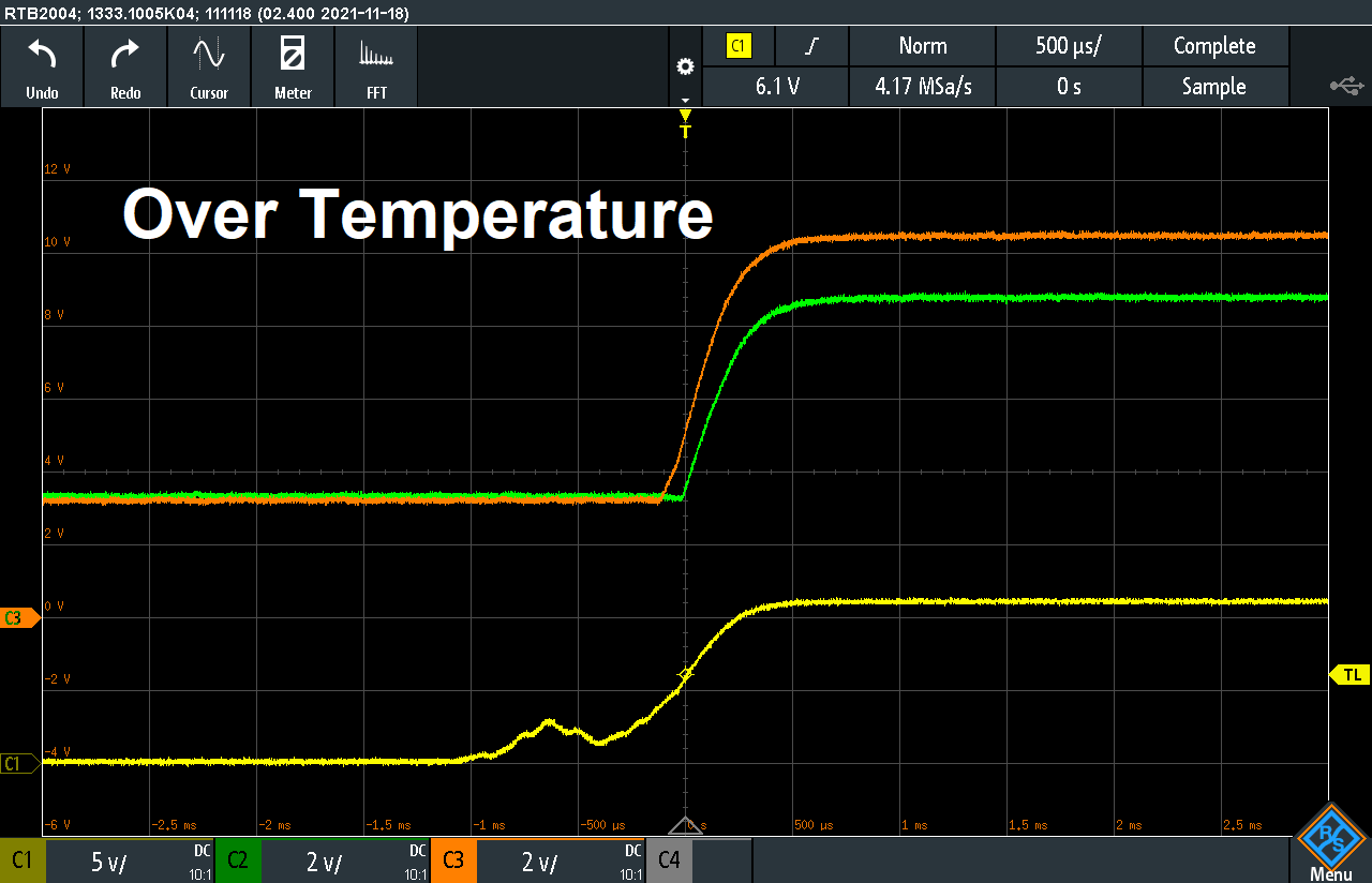

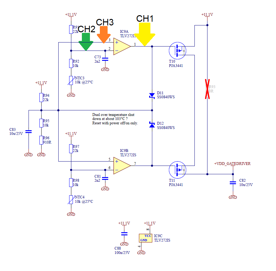

Ich habe angehängte Schaltung: Überschreitet die NTC-Temperatur ca.
103°C (CH2, grün) schaltet der OP-Ausgang (CH1, gelb) von 0V auf 11V und
der P-MOSFET T10 sperrt und stellt so die Versorgungsspannung
VDD_Gatedriver ab. Damit dieser nicht wieder einschaltet bei
Unterschreiten der Schwelltemperatur, hat's eine Diode, die die
Referenzspannung (CH3, orange) nach 11V zieht. Das Ganze ist doppelt
ausgeführt.
Das Ganze funktioniert als solches aber die Signale/Spannungen gefallen
mir nicht. Und zwar, wenn das CH3-Signal nach 11V gezogen wird, wird das
CH2-Signal mit nach oben gezogen (Siehe Screenshot, wenn CH1 von 0V auf
11V geht). Und meinem Verständnis nach, sollte da keine gegenseitige
Beeinflussung der Eingänge sein.
--> Die grosse Frage ist, warum sich die Operations-Eingänge gegenseitig
beeinflussen? Kann mir jemand da auf die Sprünge helfen, woran das
liegt.

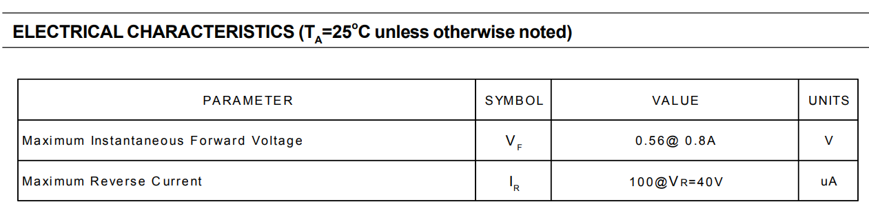

Bemerkung 1: Die Schottky-Diode (Leckströme) ist ziemlich suboptimal,
aber auch mit einer Silizimdiode sehen die Signale gleich aus.

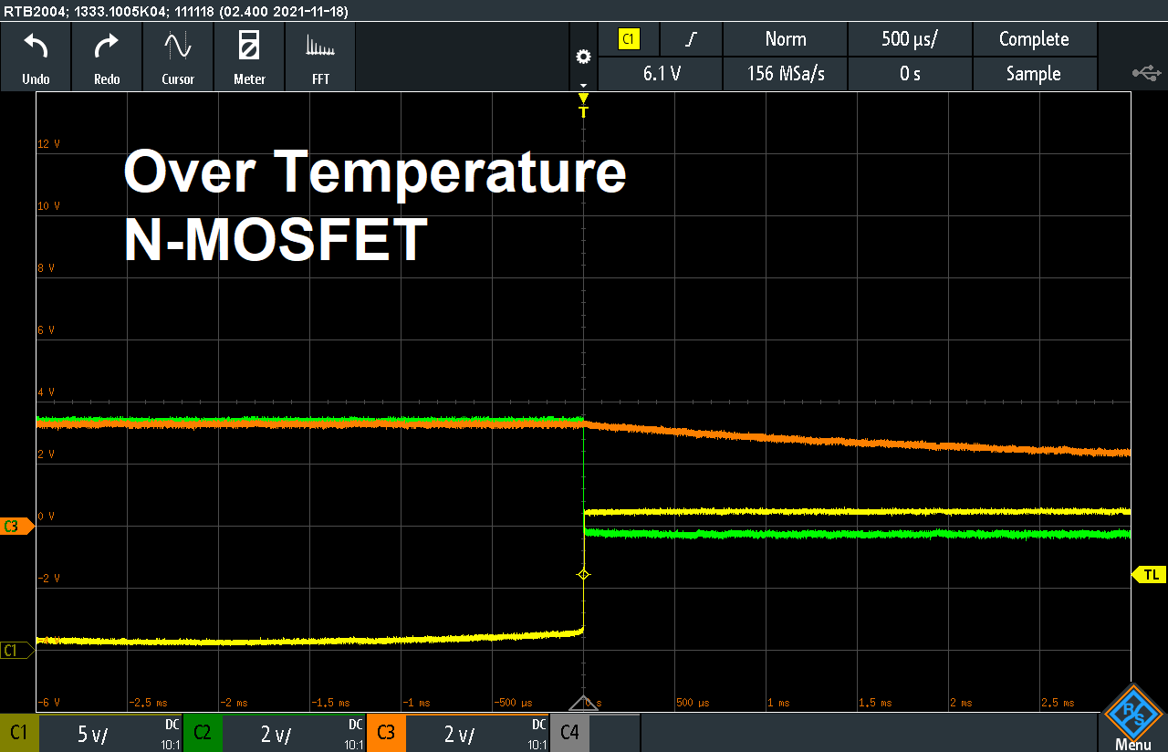

Bemerkung 2: Anstatt von CH1 den CH3 nach oben zu ziehen, habe ich
stattdessen mit CH1 einen N-MOSFET angesteuert, der CH2 auf Ground
zieht. Aber in diesem Fall wird CH3 ebenfalls nach unten gezogen.

Vielleicht hat es damit zu tun, daß der OPV an seinem Ausgang eine
riesige kapazitive Last (C83, 10µF) hat, sobald die Diode D11 auf der
steigenden Ausgangsflanke zu leiten beginnt.
Und vor allem: wenn eine der Dioden leitet hat das Auswirkungen auf
diese sehr hochohmige "Referenzspannung" am C83.
Und sogar wenn die Dioden nicht leiten haben Schottkydioden einen
merklichen Leckstrom. Die hier eingesetzten haben bis zu 100µA
Leckstrom. Das macht schon was aus, wenn die Ersatzspannungsquelle der
Referenz einen Innenwiderstand von ca. 6k hat.

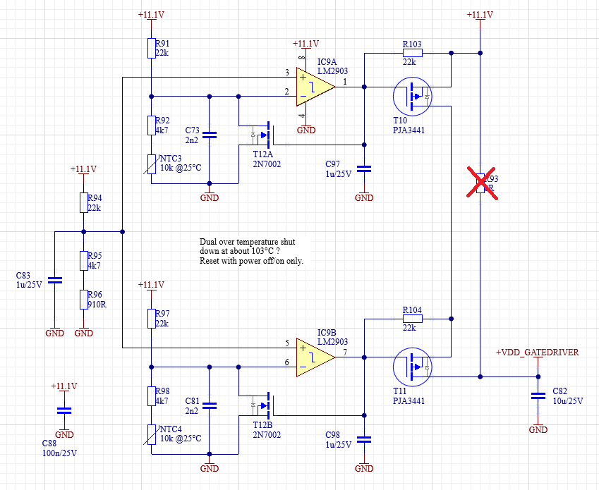

Wenn ich einen Komparator (LM2903) nehme, so habe ich diese Effekte
nicht, dass der eine Eingang den anderen beeinflusst. Ich bin nun zu
dieser Schaltung wie im Anhang gelangt. Dennoch wäre es äusserst
lehrreich zu wissen, warum sich bei obiger Schaltung mit einem OP sich
die OP-Eingänge gegenseitig beeinflussen.

Dann ist das vielleicht gar kein TLV272, sondern einer der unzähligen
OPV mit 2 antiparallelen Schutzdioden zwischen den Eingängen. Ich würde
sowas ja eher mit Komparatoren bauen, statt mit OPV. Die sind darauf
ausgelegt, eine größere (mehr als ein paar mV) Spannungsdifferenz
zwischen ihren Eingängen zu sehen.

Für den TLV272 wird eine common mode input Voltage von 0...Vdd-1,35V
angesagt. Diesen Bereich verläßt Du natürlich, wenn der Eingang über nur
einer Schottky direkt mit dem Ausgang verbunden ist. Passieren kann da
dann alles mögliche - zumindest wird dann keine Datenblatthaltigkeit
mehr garantiert.
Ansonsten gilt das, was Axel S. geschieben hat. Nimm einen Komparator,
der für solche Zwecke gemacht ist.

Edit: Ich habe zu testzwecken ja die Dioden rausgelötet und den
OP-Ausgang auf das Gate eines N-MOSFETs gelegt, der mir die "grüne
markierte Leitung" auf GND zieht - was ja erlaubt/spezifiziert wäre.
Aber auch da wird der andere OP-Eingang ("oranges Signal") mitgezogen
(wenn auch langsamer).

Nein, das hatte ich oben auch schon überlegt. Wenn die zu hohe
Eingangsspannung die Ursache wäre, dann dürfte die grüne Kurve
(-Eingang) erst beim Erreichen dieses Grenzwertes (~9,65V) am +Eingang
ansteigen. Die steigt aber schon ab ~5V am +Eingang. Mittleres Bild ganz
oben.
Es sieht wirklich so aus als ob dort Schutzdioden zwischen den Eingängen
liegen. Allerdings ist die Differenzspannung mit knapp 2V deutlich zu
groß für einfache Dioden. Möglicherweise sind intern noch
Schutzwiderstände in Reihe zu den Eingängen und der Spannungsabfall an
diesen Widerständen, hervorgerufen durch den Strom in den Teiler am
-Eingang, erklärt die Differenz.
Das wird auch dadurch gestützt, daß die Differenz zwischen den Eingängen
mit der Spannung am +Eingang, also dem Strom durch die
Schutzwiderstände, zunimmt. Vielleicht schaut Herr Hinz mal auf das Foto
vom OPV...
