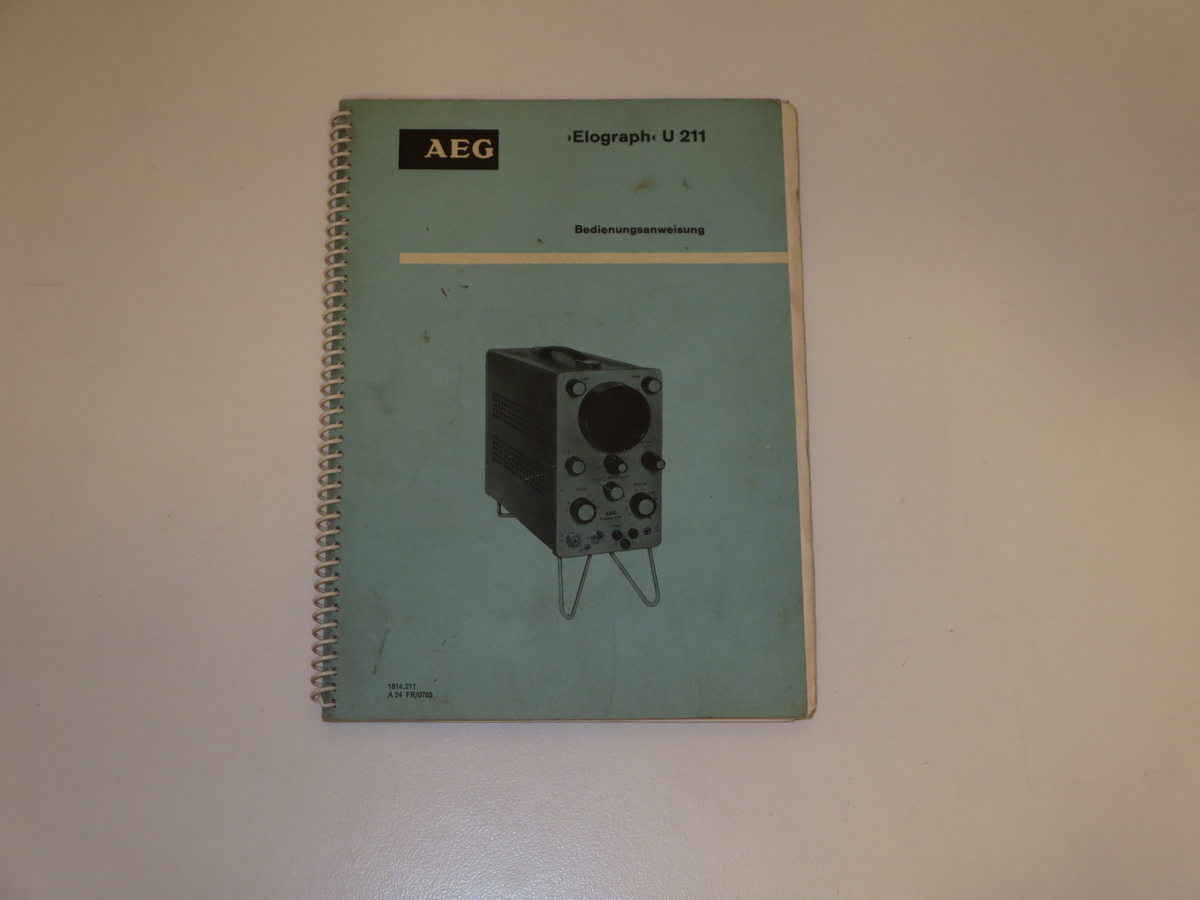

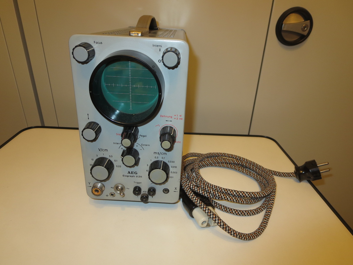

Verschenke das gezeigte Oszilloskop. Es hatte vor einem Jahr noch
funktioniert, nun kommt kein Bild mehr. Evt. ist eine Röhre kaputt.
Wer sich diesem historischen Teil widmen möchte, melde sich gerne. Das
Handbuch mit Schaltplänen ist vorhanden und käme mit.
Gruß, Günter

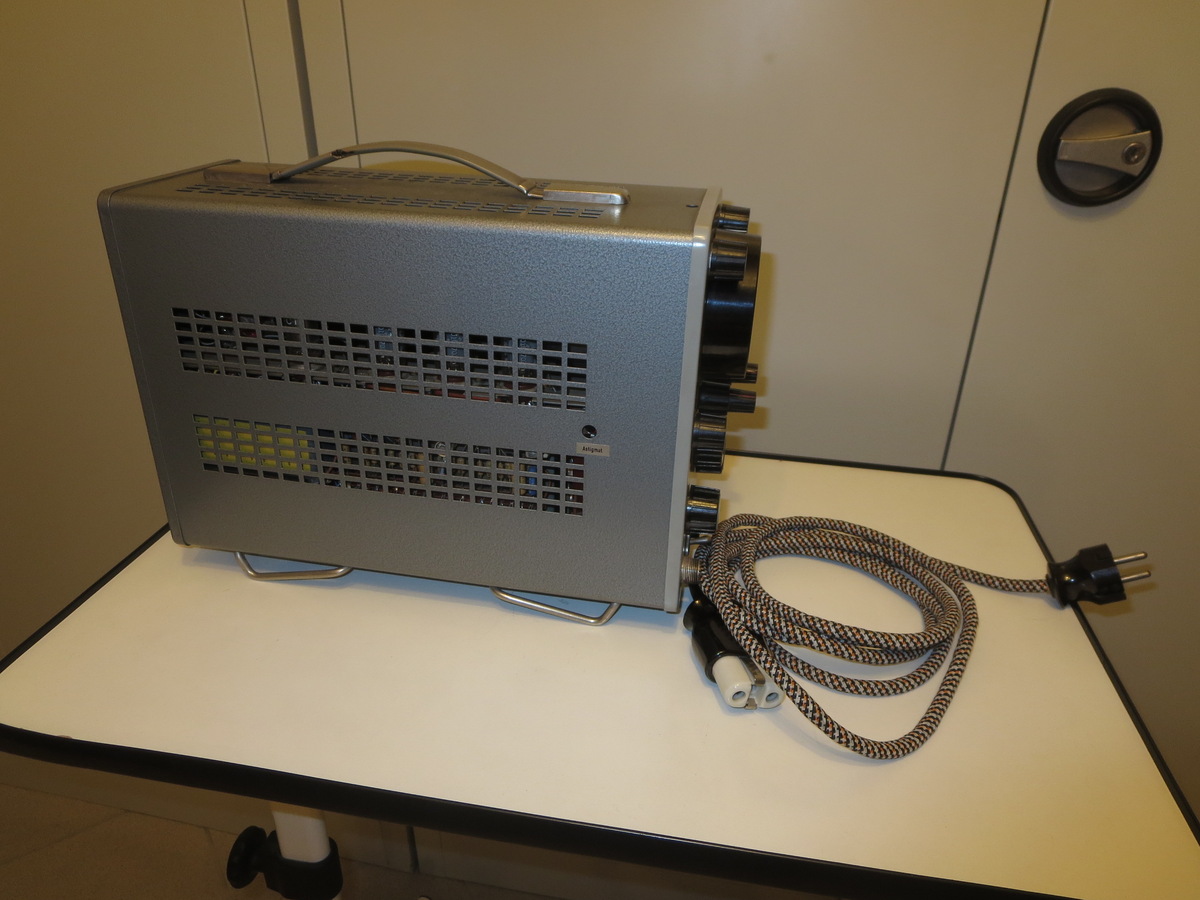

von Keks F. (keksliebhaber)
Vielleicht ist das etwas für den MikeMcBike?
Ist nicht ganz mein Beuteschema und ich habe viele Röhrenfernseher und
Röhrenradios. Deswegen lasse ich Anderen den Vortritt.
Gejuckt hat es in meinen Fingern trotzdem sehr, weil das über 60(!)
Jahre alte Gerät sich optisch in einem unfassbar guten Zustand befindet,
auch das Netzkabel mit der Stoffummantelung. Hast Du das Gerät nur
Weihnachten eingeschaltet? :))
Bin sicher, dass sich hier in diesem Forum jemand findet, der das Gerät
zu schätzen weiß.

von Günter (galileo14)
Ich habe es noch seltener als nur zu Weihnachten eingeschaltet.
Es sieht in der Tat super aus, denn es lagerte - auch bei der damaligen
Verwendung in einer Firma - in einer stabilen Kunststofftasche, die auch
dabei wäre (habe ich vergessen zu fotografieren). In diese Tasche paßt
auch das Kabel rein.
von Motopick (motopick)
Man beachte auch den "Heissgeraetestecker"!
So ein Kabel, allerdings mit Gummiumantelung, habe ich sonst
nur am Grill. :)

von Martin M. (wellenkino)
der ist gut.
Bei dem Netzkabel bitte inspizieren ob die Isolierung der Einzeladern
bröselig geworden ist, ich hab das schon öfters erwischt.
Falls es Kummer mit der Kiste gibt einfach fragen :-)

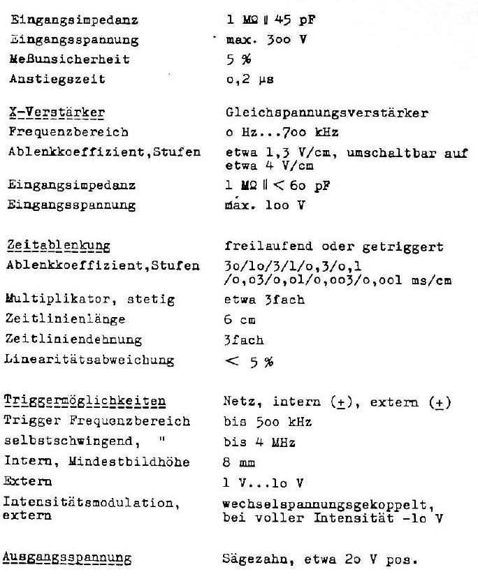

von Rainer D. (rainer4x4)
Günter schrieb:
> Verschenke das gezeigte Oszilloskop AEG Elograph U211
Triggert es schon, oder synchronisiert es noch?
Viele ältere Skops hatten ja noch keine brauchbare Triggereinrichtung.
hallo Rainer,
der kann es schon.

@Gunnar: in meinem baugleichen Gerät waren es 2 Röhren
ECC88 die erneuert werden müssen.
Original sind da die Langlebensdauer Typen E88CC drin,
Die aber selten und teuer zu bekommen sind.
... wobei aber anzumerken wäre dass es sich um ein 4MHz Gerät handelt,
den kriegt man auch einigermaßen kompatiblen Russenbirnen sauber
abgeglichen. Das belastet die Bastelkasse dann deutlich geringer
oder die JJ aus laufender Fertigung, so um 25,-

...ihr seid gut! Danke Euch auch nochmal für die Tipps, ich bin gespannt
wie ein Flitzebogen, darin nach dem Problem zu forschen.
Im Manual steht, dass darin auch noch Selengleichrichter sind. Ist das
nicht auch eine mögliche Fehlerursache? Ich hörte, die seien anfällig.
So, ich setze mich jetzt wieder auf die Straße und warte auf Hermes....
ich hab vor ein par Jahren den großen Bruder davon restauriert, den Dual
Beam. Es gab Ärger mit diversen Elkos. Du bist sehr gut damit beraten,
die Siebelkos für die hohen Spannungen abzuklemmen und mit Nennspannung
zu prüfen. Wenn es da einen Kurzen gibt (im Elko), kann dich das die
Wicklung vom Trafo kosten und das ist ein extrem übler Schaden. Die hält
ja nur 200mA oder so etwa aus, das is wenig.
Wenn du noch keine Erfahrung mit Röhrenoldies hast:
Wir fangen immer bei der Versorgung an. Da gibt es keine Ausnahmen.
Heizungen, Anodenversorgung, Hochspannungen für die Bildröhre.
Und hol dir Tips im Zweifelsfalle. zB den, dass die Heizwicklung der
Bildröhre hochisoliert ist, und verbunden mit einer deftigen negativen
Hochspannung. Es ist ausdrücklich erlaubt diese Heizwicklung gegen Masse
auf Isolation zu prüfen, zB mit einem Isolavi.
