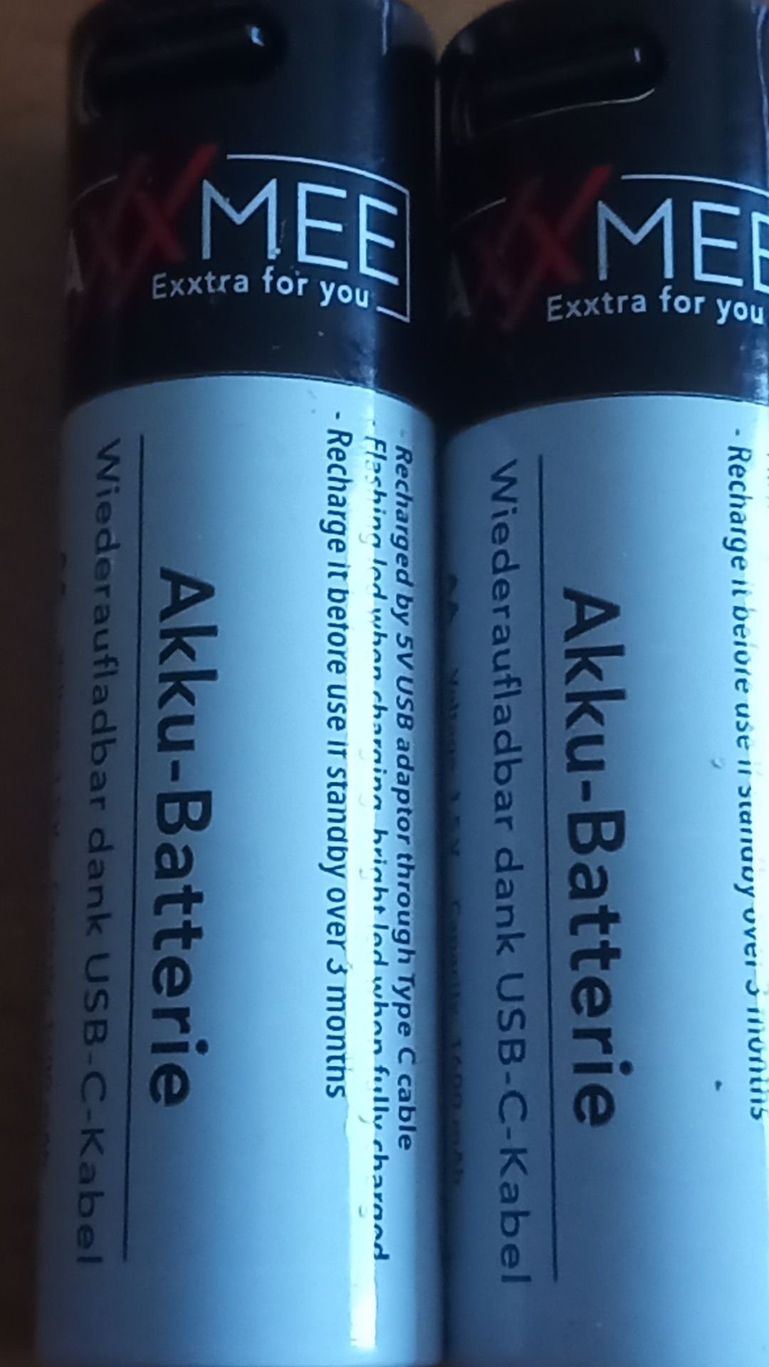

von Mathias A. (mrdelphi)
Ah, jetzt, ja, eine Insel 😄
Also die Uhr ist in dem Fall der Batteriefresser, hatte das in der Tat
falsch verstanden.
Zur Jahreswende gekauft, waren heute leer.
Parallel kann bei Laden die Spannung an den Batteriekontakten gemessen
werden 4...4,6V. Also niemals anschliessen zum Laden, wenn die Zellen im
Geraet sind.
Da die Zellen etwas warm werden, verwende man ein Ladegeraet, das nicht
viel Leistung hat.
Das scheinen die aus der Fernsehwerbung zu sein, kann man also von einem
halben Jahr ausgehen.

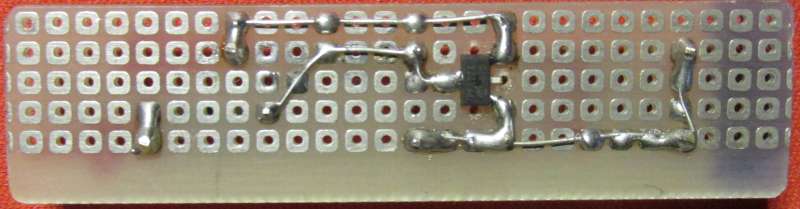

Sowas habe ich auch, da klebt seit 2014 eine 18650-LiIon mit MCP1702-LDO
hinter. Eine andere ebenfalls, die 60% Verlustleistung tun nicht
wirklich weh.

Die zur Jahreswende gekauften, hatte ich vom Netto.
Die blinken am Anschluss rot, während des Ladens und gehen in Dauerlicht
über, wenn voll. Angabe war 1600mAh/2400mWh und bis zu 1200 Zyklen.
Es steht drauf, bei länger als 3 Monate im Stand By, sollen diese wieder
