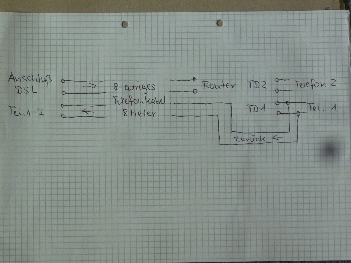

Also es ist so: Der alte W921V hat endlich den Geist (Das WLAN) aufgegeben und ist durch einen W724V Typ B ersetzt worden. Alles okay, WLAN super, die Telefone 1 und 2 nahe am Router auch, aber das Telefon 1-2 im Wohnzimmer brummt wie doof. Bisher nicht. Dessen Leitung läuft zusammen mit der DSL-Leitung in einem 8-adrigen Telefonkabel, also DSL zum Router hin und Tel.1-2 im selben Kabel zurück in's Wohnzimmer. Da ist der DSL-Anschluß mit den 8 Metern bis zum Router. Kann es sein dass der 724 ein anderes Signal benutzt als der 921 und mir in die Rückleitung von Tel.1-2 reindrückt? Hat Jemand sonst noch vielleicht ne Idee? P.s.: 8-adrig deshalb weil dafür ja früher 6 Kabel benötigt wurden. Also je zwei für Tel.1 und Tel.2 und dann zurück zu Tel.1-2. Jetzt könnte ich ja auf 4-adrig gehen muß dazu aber den halben Einbauschrank abbauen, zwei Mal um die Ecke und um die Schlafzimmertür rum, ein Allmachtsgewurschtel jedenfalls.
Du könntest ja mal ein anderes Aderpaar in Deiner Leitung ausprobieren, und vor allem auf korrekte Paarigkeit achten (sowohl die beiden Adern für das DSL-Signal als auch die für Telephon 1 sollten untereinander verdrillt sein). Ansonsten hat sicher unser Posthörnchen in seiner unnachahmlichen Art irgendwas mitzuteilen, wenn man durch sein andere-Leute-für-Idioten-erklären und seine merkwürdige Schreibweise durchsteigen will. Der schlägt hier vermutlich bald auf, die nötigen Triggerworte wurden schon gegeben.
Frido J. schrieb: > Kann es sein dass der 724 ein anderes Signal benutzt als der 921 und mir > in die Rückleitung von Tel.1-2 reindrückt? Nein. Es gibt ja noch zahlreiche POTS Anschlüsse, und in die würde es noch viel mehr "reindrücken", wegen der viel größeren Leitungslänge.

Um einen Defekt des neuen Routers auszuschließen: Hast Du schon mal getestet, was passiert, wenn man das Telephon direkt anschließt (und die 8m lange "Rückleitung" weglässt)?
Harald K. schrieb: > Du könntest ja mal ein anderes Aderpaar in Deiner Leitung ausprobieren, > und vor allem auf korrekte Paarigkeit achten (sowohl die beiden Adern > für das DSL-Signal als auch die für Telephon 1 sollten untereinander > verdrillt sein). Kicher kicher, hatte auch Angst beim Triggerworte schreiben .... Ein Foto von meinen Anschlüssen habe ich bewußt nicht eingestellt, aber es funktioniert ja alles ohne DIN-Richtigkeit. Gut, da mach ich mich dran, messe auch mal die Dose im Wohnzimmer. Ne nette Geschichte zum Thema: Vor Jahren hatte ich drei alte Telefone an einem Anschluß, zwei Mal Schnur und einmal verbotenes Funk. Und ehrlich, ich schwör, die haben immer nacheinander geklingelt. Jedesmal, unglaublich, ich fand's toll, verstanden habe ich's nicht. Du?
Harald K. schrieb: > Um einen Defekt des neuen Routers auszuschließen: > > Hast Du schon mal getestet, was passiert, wenn man das Telephon direkt > anschließt (und die 8m lange "Rückleitung" weglässt)? Danke für's Mitdenken. Ja, Telefon 1 in eineinhalb Metern direkt am Router tut einwandfrei, es muß irgendwie an den 8 Metern liegen die das Tel.1-2 stören. Bisher tat's halt. Ich schau mal welche Kabel drin belegt sind und mache sonst einen auf gegenüber. Ach so, Du meinst ich soll das Telefon ausstecken und am Router einstecken? Mach ich ....

Alles ganz anders. Ich denke wohl zuerst mal an das Schlimmste anstatt das Naheliegenste zu überlegen. Das Telefon isses, T-Actron B der Telekom, 1000 Jahre alt und nochmal für 1000 Jahre gut aber etwas mit den Anschlüssen stimmt nicht. Das "neue" Telefon, Gigaset 5020, funkioniert einwandfrei an der Wohnzimmerdose, von TAE 1-2 auf RJ11 3-4. Das Actron bleibt da tot. Hm ?
Harald K. schrieb: > Du könntest ja mal ein anderes Aderpaar in Deiner Leitung ausprobieren, > und vor allem auf korrekte Paarigkeit achten (sowohl die beiden Adern > für das DSL-Signal als auch die für Telephon 1 sollten untereinander > verdrillt sein). Ach Herr je, wieder nur was mit Grundlagen-Thematik, und wieder ohne Bezug zum wirklichen Sachverhalt. Mit dem Wechsel des Routers wird sich nun wie von Geisterhand etwas in der Installation gändert haben, das muß irgendwie an übernatürlichen Kräften liegen! Das ist echt zu hoch für mich, da bin ich raus ... ;-) Mei o mei ... Kirni du bist echt ne absolute F(l)achKraft! ;-) Es wäre ja mal interessant wie das Telefonsignal auf die Innenleitung vom neuen Router kommt, um dann dort drüber an eine andere Tel.Dose wieder ausgekoppelt zu werden? Dabei hat sich doch eigentlich nichts geändert? Die Telekomgeräte haben leider nur TAE-Buchsen für die analogen Telefone, AVM hat das besser gelöst mit den zusätzlichen RJ11-Buchsen. Das TAE-System ist schon ewig ne aufwändige Hilfslösung im deutschen KonsumerAnschlußbereich. Frido J. schrieb: > Das "neue" Telefon, Gigaset 5020, funkioniert einwandfrei an der > Wohnzimmerdose, von TAE 1-2 auf RJ11 3-4. Das Actron bleibt da tot. Hm ? Also doch noch mehr als nur den DSL-Router geändert, die Belegung des RJ11-Steckers wird wohl dann anders sein als beim Siemens 5020, hat das nicht auch noch ein Netzteil nötig?

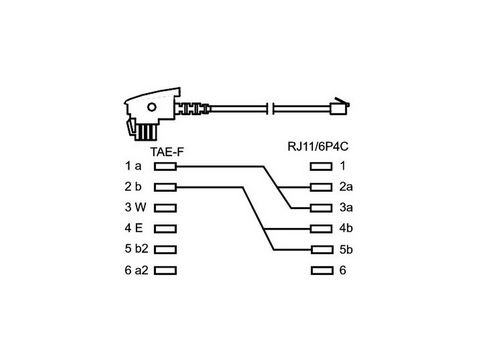

Frido J. schrieb: > Das alte Kabel hat die > Belegung TAE 1 und 2 auf RJ11 1 und 4 bei 4 Kontakten. "Siemens-Belegung": https://www.wentronic.com/media/perfion/perfion-product/837c7be7-7fc1-43b2-bd71-7a47f659d184-50236_Schaltbild-Circuit-Diagram.eps.jpg Standardbelegung: https://www.wentronic.com/media/perfion/perfion-product/03706bc7-8626-45c9-a787-2b7c6668ed77-50941_Schaltbild-Circuit-Diagram.eps.jpg
H. H. schrieb: > "Siemens-Belegung" > Standardbelegung: danke, so kenne ich das auch; mich irritierte nur der 6-polige RJ11 weil die oft nur mit 4 bestückte Pole daherkommen.

Joachim B. schrieb: > so ist es, jeder Hersteller baut seine eigene RJ11 Belegung, mal a/b > innen mal außen, Wechselwirkung nicht ausgeschloßen Die a/b Schnittstelle ist eh am Aussterben, aber so viele verschiedene Normen zur RJ11-Belegung gab es nicht wie Hersteller, Eigentlich waren es nur 2, die Norm der Telekom als allgemeiner Standard mit den beiden mittigen Kontakten, und die von Siemens mit den beiden äußeren. > und wenn ein Telefon ein Netzteil braucht dann muß es auch benutzt werden. Nö, bei analogen Telefonen gehen die eigentlich auch ohne das Netzteil, die Komfortfunktionen wie Display und Lauthören oder Speicher gehen dann halt nicht. Der Standard als Wahl abgehend + Hören und Sprechen wie Auflegen geht auch ohne Netzteil. Was hier beim TO nun war wird er selber rausbekommen müssen, von den paar wenigen Möglichkeiten.

H. H. schrieb: > Frido J. schrieb: >> Das alte Kabel hat die >> Belegung TAE 1 und 2 auf RJ11 1 und 4 bei 4 Kontakten. > > "Siemens-Belegung": > > https://www.wentronic.com/media/perfion/perfion-product/837c7be7-7fc1-43b2-bd71-7a47f659d184-50236_Schaltbild-Circuit-Diagram.eps.jpg > > Standardbelegung: > > https://www.wentronic.com/media/perfion/perfion-product/03706bc7-8626-45c9-a787-2b7c6668ed77-50941_Schaltbild-Circuit-Diagram.eps.jpg Danke für die beiden Links. Da hat wohl mal wieder ein kleines Bürschle bei Siemens auf Kosten der Allgemeinheit seine Karriere gemacht, oder was soll diese Über-Kreuz-Belegung von TAE 1 auf 5 RJ11 ? Jedenfalls wieder was gelernt. Wieso das alte Telefon mit der grottenfalschen Belegung trotzdem tat wird wohl ein Geheimnis bleiben. Die alten Sachen halten ja oft viel mehr aus als das neue Glump-
