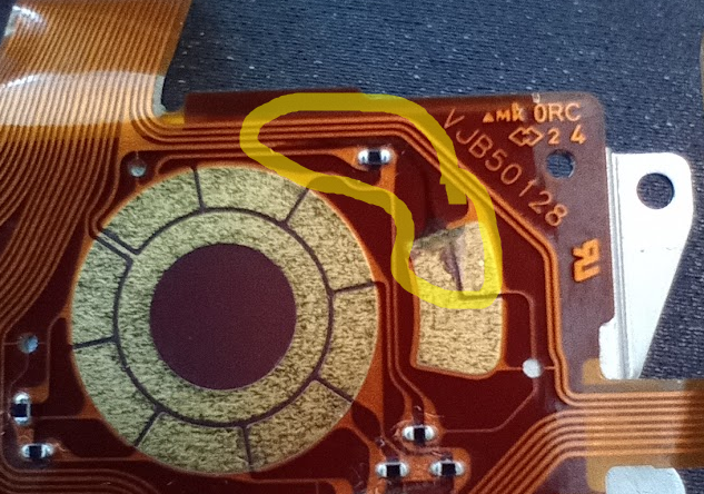

auf einem Flexkabel / Flachbandkabel einer älteren Kamera sind mehrere
Kontakte / Reibflächen für einen Drehschalter und den Ein/Aus Schalter
angebracht. Im markierten Bereich sind die zwei Flächen für Ein/Aus,
sowie eine vergammelte Ader im Flexband zu sehen. Die dunkle Stelle an
den Kontakten war vor der Reinigung leicht grünlich, wie Grünspan. Die
abgehende Ader ist im Flexband komplett vergammelt, mehrere MOhm an
Widerstand.
Wie kann so etwas passieren? Feuchtigkeit? Aber warum nur an einer
Stelle und warum frisst sich das richtig durch das Flexband?
Zur Reparatur würde ich nun versuchen die defekte Ader mit dünnem
Fädeldraht zu überbrücken. Allerdings stelle ich mir das Anlöten bei der
sehr feinen Ader schwierig vor.
Hat jemand eine alternative Idee? Silberleitlack wird vermutlich nicht
dauerhaft sein oder?
Vielen Dank.
Grüße Michael

Feuchtigkeit und Kontaktkorrosion fes Kupfers mit der viel edleren
Goldschicht des Schalters.
Löte einen Kuoferlackdraht auf. Dabei den Schalter nicht blockieren,
also eher an den (freigekratzten) Abgang unten rechts hin zum Loch mit
dem alles zu vergoldende nach dem Vergolden getrennt hat.

Korrosion braucht eine Spannungsdifferenz. Normalerweise entsteht die
durch die unterschiedlichen Körnchen/Ausrichtungen im Metall.
Wenn jetzt aber eine exterene Spannung zur Verfügung steht, geht das
dann viel viel schneller.
Das könnte also mit einem Tropfen Wasser und ein paar wenige Stunden
Zeit erledigt gewesen sein. Die restlichen Leitungen ohne externe
Spannung hatten einfach nicht genug Zeit.

Wenn Dir an einer Restauration der Kamera gelegen ist: Bei JLCPCB kann
man derartiges als "Platine" anfertigen lassen, mit bis zu zwei Layern
(und dann echten Durchkontaktierungen)

Danke euch für die Erklärungen. Immer wieder überraschend wie so etwas
passieren kann. Der Rest der Kamera sieht tip top aus.
Ich versuche es erstmal mit Kupferlackdraht / Fädeldraht.

Bei Ali gibt es manchmal komplette Flexkabel. Fur meine RX100 habe ich
dort welche bekommen.

Das scheint mir die bessere Lösung zu sein. Ein Flexkabel löten macht
nicht immer glücklich. Das Foto sieht auch nach Verschleiß aus.
