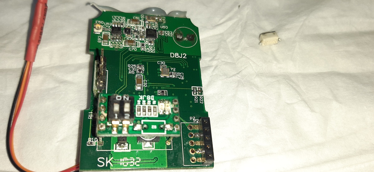

ich habe eine umgebaute MC-22 erstanden.
Der Verkäufer hatte diese selber nur "geerbt" und konnte somit fast
nichts darüber sagen.Einzig die Tatsache, daß die FB auf 2,4GHz
umgerüstet wurde, und ein Jeti Umbau vorlag.Als ich die FB nun zur
Überprüfung geöffnet habe, fand ich auch den JETI Umbau vor.

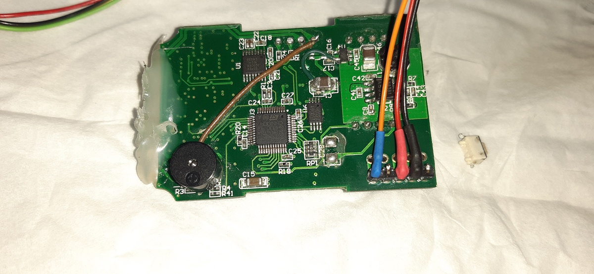

Ich kenne das so, daß man über einen Umschalter auch auf den FM Sender
zurückschalten kann, hier sind jedoch zwei 2,4GHz Antenne verbaut und an
dem Umschalter hängt eine mir völlig unbekannte Platine (siehe Bilder).
Haupttreiber ist ein stm32f103c8t6.
Ich hatte schon mal vermutet, daß es ein "gestripter" HOTT Sender sein
könnte, aber der sieht komplett anders aus.
Hat jemand eine Idee?

Das dürfte FrSky DJT oder XJT sein, aus dem MC24 Modulgehäuse ausgebaut.
https://www.frsky-rc.com/product/djt-2/
https://www.frsky-rc.com/product/xjt-2/
Die Dipschalter zur Protokollauswahl haben es verraten.
Edit:
Eher DJT, da XJT den 2reihigen Stecker über den Schaltern hat.

von Carsten L. (inoculator)
Super! Danke Christian.
Den Hersteller kannte ich nicht.
DJT definitiv, wie Du richtig geschrieben hast.
