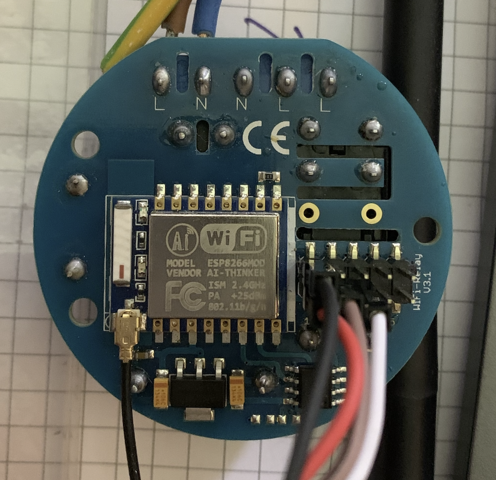

Hallo forum
bin auf der suche nach einer doku für meine platine aus der krabbelkiste
ESP 8266 Wifi Relay 3.1 kennt jemand den namen oder hat einen link

von Heinz R. (heijz)
das kannst doch selber kurz rausmessen welcher GPIO das Relais schaltet?
Oder welche Infos brauchst?

von Frank G. (frank_g53)
Anton B. schrieb:
> Hallo forum
Kennen tue ich das Modul nicht, aber vielleicht hilft dir dies weiter:
https://tasmota.github.io/docs/devices/EXS-Relay-V3.1-%26-V5.1/

von Anton B. (anton_b316)
Danke genau das hab ich gesucht
GPIO12 Relay1 (High = off)
GPIO13 Relay1 (High = on )
