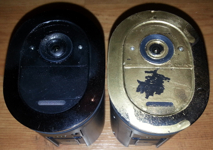

Ich habe vorhin zwei Überwachungskameras vor dem Schrott gerettet, die
leider üble Vandalismus-Schäden haben. Bei beiden hat irgendwelchen
ungebetenen Gästen wahrscheinlich die ursprüngliche Farbgebung nicht
gefallen, ganz besonders nicht die Transparenz der Linse, und so wurde
sich kurzerhand künstlerisch betätigt und diese Farbgebung "korrigiert".
Eine der Kameras hat der leichten Deformation am Rand nach zu urteilen
auch ordentlich eine in die Fresse bekommen. Wirklich schlimm sieht's
aber nicht aus, nur die Außenkante des Gehäuses, die innere Kante ist
noch in Ordnung.
Frage... wie kriegt man die Farbe wieder ab?
Ohne die Linse zu beschädigen oder das Plastikgehäuse darunter gleich
mit aufzulösen? Ich habs vorsichtig geschafft, Teile der Linse und die
LEDs links und rechts mit dem Fingernagel freizukratzen, aber wirklich
weit kommt man auf diese Weise nicht und die Linse wird so niemals
wieder sauber.
Gibt es irgendwelche Graffiti-Reiniger, die evtl. nur die Farbe anlösen,
ohne die Plastik zu beschädigen oder eine evtl. vorhandene Beschichtung
der Linse zu zerstören?
Die Kameras scheinen nicht tot zu sein (wenn man den Akku rausnimmt und
wieder reinsteckt, dann blinkt zumindest rechts kurz eine LED auf) und
daher würde ich gerne versuchen, die wieder in einen gebrauchsfähigen
Zustand zu kriegen.
Danke euch!

Wattestäbchen mit Isopropanol (nicht triefend nass).
Solche Linsen sind u.U. nicht flüssigkeitsdicht.
Wenn Iso nichts bringt, dann das gleiche Verfahren mit Feuerzeugbenzin
ausprobieren.
Und so weiter.
Es gibt noch Terpentinersatz oder "Kaltreiniger".
Eine Beschichtung der Linse sollte damit nicht angegriffen werden.
Kaltreiniger ist aber schon das heftigste und den würde ich als letztes
Mittel ausbrobieren.
Auf keinen Fall Aceton oder Nitroverdünnung.
Das Gehäuse würde ich so lassen.

Glücklicherweise muss die Linse ja nicht perfekt sein. Wenn du den Lack
mit dem Fingernagel abkratzen kannst, ist das schonmal ein sehr guter
Anfang.
Ansonsten halt die üblichen Verdächtigen, Isopropanol für den Anfang.
Aceton funktioniert ggf. besser, könnte aber Polystyrol und PMMA
anlösen. Polycarbonat dürfte nicht davon betroffen sein, jetzt musst du
halt raten, woraus die Linse besteht. ;)

> und die Linse
Versuche mal einen alten verkratzten Kunststoffeimer wieder auf
Neuzustand zu bringen? Aceton löst auch Plaste auf. Grafitti-Reiniger
wäre ein Versuch, aber eine optische Linse wieder schönzumachen, habe
ich wenig Hoffnung. Bei trüben Autoscheinwerfer hilft polieren mit
Zahnpasta, bei Linsen mit Vergütung eher nicht.

Aus einer Bankkarte einen kleinen Schaber zurechtschneiden?
Bekommt man die Linse ganz ausgebaut? Dann könnte man die vorher in
einem Reiniger baden, z.B. Orangenöl. Es scheint ja kein
Lösemittelhaltiger Lack auf Kunststofflinse zu sein, das würde nicht
mehr ab gehen.
Wenn die Linse in einem 12 mm Feingewinde sitzt wäre es noch besser, das
ist Standard und da gibt es günstigen Ersatz.

Erst mal mit Öl probieren.
Das löst Kunststoff so schnell nicht auf.
(Dummerweise ist so ein Lack auch Kunststoff).
Aber: Viele Lacke mögen kein Öl, und lösen sich.
Welches Öl? Wenn es schnell gehen soll und gerade greifbar,
Diesel oder Caramba (Ist das Gleiche drin).
Mit mehr Zeit, Sonnenblumenöl aus der Küche.
(Küchenkrepp durchfeuchten und drauflegen, kann aber Tage oder
Wochen dauern).

Danke euch, das mit dem Öl oder Diesel/Caramba kann man wirklich mal
versuchen, dürfte die schonendste Möglichkeit sein.
Um die LEDs freizukratzen, musste man sich mit dem Fingernagel schon
echt Mühe geben, aber da war es mir auch egal wenn ich an den kleinen
Fenstern im Gehäuse Kratzer hinterlasse. Das geht aber bei der Linse
nicht. Ich würde ja beinahe sagen, daß die Linsen Glas sind, 100% sicher
bin ich mir da aber nicht. Ich weiß auch nicht, ob man die demontieren
kann, irgendwie sieht das alles recht fest verpackt aus und es ist auch
wasserdicht.
Aceton wäre nur die allerletzte Möglichkeit wenn gar nichts anderes geht
und man die Dinger sonst sowieso wegschmeißen kann. Das kriegt die Farbe
definitiv runter, aber wird ganz sicher den Kunststoff des Gehäuses
anlösen und wenn die Linse außen beschichtet ist, wird Aceton
wahrscheinlich auch diese Beschichtung angreifen. Evtl. stellt man auch
erschrocken fest, daß die Linse aus Kunststoff ist... und dann wär's
wohl vorbei mit Kamera retten. Aber sonst könnte man Aceton als letztes
Mittel probieren, auch unter Inkaufnahme, daß der Kunstoff rund um die
Linse evtl. was abkriegt.

Bei Plastiklinsen hilft nur eine neue Plastiklinse. Schon Alkohol
zerstört ja PMMA. Und der alte gute Abbeizer Dichlormethan oder das
moderne Butylacetat wird gar zum kleben von Plexiglas verwendet, löst es
also sehr stark.
Bei Glaslinsen müsstest du nur auf den Plastikgehäuserand aufpassen und
könntest Aceton (bricht Acrylllacke) oder Natronlauge (bricht Öl- und
Kunstharzfarbe) verwenden.
Da die Farbe (Acryl mit Wasser,  Kunstharz mit Waschbenzin) aber die
Plastiklinse nicht angegriffen hat, ist die Farbe wirklich nur eine
Schicht auf der Linse, vielleicht haftet sie nicht gut
von Wolf17 (wolf17)
Linse ausbauen und in Natronlauge einlegen. Ich würde mit 2% und 24h
anfangen. Das müsste auch mit Plastiklinsen gehen. Oder gleich das ganze
Plastikgehäuse ohne Metallteile einlegen.
Wenn keine NaOH Pellets greifbar sind, geht auch Abflussreiniger auf
NaOH Basis. Am besten Granulat, dann kann man die Alustückchen vorher
raussortieren, die mit Wasserstoffbildung für das Aufschäumen sorgen.
Handschuhe, Augenschutz, alte Klamotten benutzen, Spritzer sofort
abwaschen.

> Neue Kameras kosten leider weniger, als das ganze Reinigungszeug,
Dann benutzt Du verdammt teure Reiniger, denn
> Ist irgendwo auf den Kameras ein Typenschild,
> Hersteller, Modellbezeichnung o.ä. erkennbar?
Das sind wohl Arlo Go 2. Darüber bin ich ein wenig enttäuscht, weil ich
nicht weiß, ob man damit noch was anfangen kann bzw besser, ob man damit
was anfangen möchte. Ich habe da jetzt noch nicht so ausgiebig
recherchiert, aber die Dinger funktionieren wohl nur richtig, wenn man
sie in einer Arlo-gebundenen Cloud einsetzt. Die kostet monatlich Geld
(das ist für mich eigentlich das No-Go) und die SIM-Karten fehlen. Mit
dem Thema Verwendbarkeit wollte ich mich beschäftigen wenn ich weiß, ob
ich die Dinger gerettet kriege oder nicht. Wenn ich die Farbe nicht
runterkriege, lohnt sich die Zeit und evtl. Ausprobier-Geld dafür nicht.
So ganz wertlos sind die Dinger nicht, das Internet sagt 230 Euronen pro
Stück und sie sollen eine sehr hohe Akkulaufzeit haben. Man liest was
von 5..6 Monaten allein mit dem Akku. So ganz glaube ich daran nicht,
aber ich fände schon einen Monat nicht schlecht und ich habe so kleine
Solar-Panels dazu. Jedenfalls ist es kein 30-Euro-Chinaschrott.
Nochmal zurück zum Thema Farbe:
Was ist mit Abbeizer aus dem Baumarkt? Greift Abbeizer das
Plastikgehäuse oder eine evtl. vorhandene Beschichtung auf der Linse an?
von Joachim B. (jar)
Ja, wenn es nur eine Sorte gäbe...
Wie setzt sich denn der beabsichtigte Abbeizer genau zusammen?
Statt teurem Zeug mit möglicherweise riskanter Zusammensetzung schon die
von mir vorgeschlagene billige Natronlauge probiert?
Wolf17 schrieb:
> schon die
bevor man mit irgendwelchem Ätzzeug auf die Linse geht sollte man
nachdenken.
Bei Natronlauge bin ich mir unsicher, ob die überhaupt was an der Farbe
ausrichtet.
>> Abbeizer
Da bin ich leider überfragt. Keine Ahnung was es im Baumarkt so gibt.
Hornbach ist bei mir in der Nähe. Hat jemand vielleicht einen guten
Vorschlag oder Erfahrung mit der Anwendung von Abbeizer auf
Kunststoffteilen?
Isopropanol hat auf die Schnelle leider gar nichts bewirkt. Ob sich das
bei einer höheren Einwirkzeit noch ändern würde weiß ich nicht.
Als nächstes versuche ich vielleicht mal etwas Öl oder einen Tropfen
Diesel und schaue was passiert. Das halte ich auch noch für sehr milde.
Aber wenn das auch nichts bringt, dann werde ich zu schärferem Zeug
greifen müssen. Vielleicht wirklich Abbeizer, manche Leute verwenden
sowas ja auf Stoßstangen oder anderen Auto-Teilen und Stoßstangen sind
ja heute auch alle aus Kunststoff. Oder mal schauen, vielleicht ist
einer dabei, der sich mit Wasser verdünnen lässt. Dann wäre nur die
Frage, ob eine längere Einwirkzeit für den Fall, daß die Plastik doch
leicht angegriffen wird, besser ist als höhere Wirkung und dafür
entsprechend kürzer.

von Christian M. (likeme)
Mein Versuchsreihenfolge für solche Probleme: Pinselreiniger
(Terpentinersatz), Diesel, Bremsenreiniger, Benzin und wenn das Zeug
immer noch nicht weg ist Aceton (Fingernagellackentferner von der Frau).
Letzterer löst sehr gern alles auf, also Vorsicht.
von Carypt C. (carypt)
Abbeizer kann auch Kalilauge enthalten, diese kann auch in
Spülmaschinenmittel enthalten sein, nebst Waschsoda Natronlauge.
Zersetzt Pinselhaarborsten.
von Uli S. (uli12us)
Die rein mechanische Lösung mit nem Kunststoffspachtel abkratzen
erscheint mir da am wenigsten schädlich. Falls wirklich nur mit Chemie
was zu machen ist würde ich mit Alk anfangen, wenn vorhanden dann IPA,
wenn nicht und man dem haushaltsüblichen Spiritus nicht traut, dann halt
80% Strohrum, der dürfte für Reinigungszwecke sogar besser als der 100%
sein. Wenn mit Öl, dann auf keinen Fall Sonnenblumenöl, das
polymerisiert an der Luft zu einer Pampe, die man noch viel schlechter
wegkriegt, wie die Farbe. Bei Raps- oder Olivenöl passiert das nicht.
Aber zum Öl hätte ich bei aktuellen Farben eh kein Vertrauen. Dann noch
eher mit Natronlauge. Das Problem dabei ist, dass man die am besten
irgendwie zähflüssig machen sollte. Die ist ja, weil sie ähnlich wie
Seife wirkt, ja sogar flüssiger wie Wasser. Aber die soll nur bei
Lösemittelfarbe funktionieren, heutzutage wird ja fast nur mehr fast
lösemittelfreie Acrylfarbe verkauft. Dafür soll Aceton ein gutes Mittel
sein, das jedoch die Gefahr birgt, die Plastiklinse zu beschädigen.
