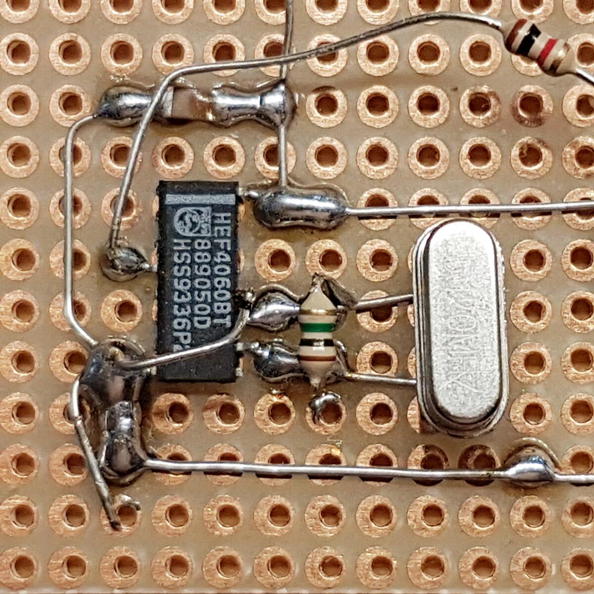

für ein Projekt benötige ich zwei Taktsignale, wobei bei einem die
Frequenz exakt doppelt so groß sein soll wie bei dem anderen. Das Ganze
möchte ich für ein Projekt mit einem Lock-In Verstärker verwenden, bei
dem die 2te harmonische detektiert wird. Deshalb müssen die Taktsignale
auch "synchron" sein und zueinander die doppelte Frequenz besitzen.
Bei der Frequenz bin ich flexibel, muss aber im Bereich von 10 bis 100
kHz liegen. Die Frequenz muss auch nicht einstellbar sein. Alle anderen
Anforderungen wie Versorgungsspannung, Jitter etc. möchte ich erst
einmal außen vor lassen, mir geht es nur um mögliche Lösungsansätze.
Bisher habe ich dafür den CD4047 [1] verwendet, da dieser quasi meine
Anforderung erfüllt und zwei synchrone Taktsignale liefert. Nun habe ich
jedoch das Problem, dass ich nicht viel Platz auf meiner Leiterplatte
habe und hier eine kompaktere Lösung mit weniger Bauteilen suche.
Ich hatte mir von Microchip den DSA612 [2] als Sample bestellt und mir
diesen mit 25 und 50 kHz konfiguriert. Bei meinem praktischen Test
musste ich aber feststellen, dass die beiden Taktsignale driften und
keine konstante zeitliche Beziehung aufweisen. Also für einen Lock-In
Verstärker unbrauchbar sind.
Ich habe auch den DS1099 [3] von Analog Devices im Blick, dieser wäre
ideal. Aufgrund der inneren Struktur müssten die beiden Frequenzen auch
auf jeden Fall synchron sein. Anders als im Datenblatt angegeben
("Factory Programmed") bekommt man laut Aussage von Analog (hatte den
Support kontaktiert) scheinbar aber nur vordefinierte Kombinationen der
Frequenz ...
Ein kleiner 8-Pin Mikrocontroller mit PWM wäre auch eine Option, ich
möchte aber das zusätzliche Flashen des Programmes vermeiden.
Daher möchte ich mit diesem Beitrag in die Runde fragen: Kenn ihr noch
weitere ICs oder Techniken, um platzsparend und mit wenigen Bauteilen
zwei "synchrone" Taktsignale zu erzeugen, bei dem die Frequenz eines
Signals exakt doppelt so hoch ist wie bei dem anderen?

74HC4060 gibts auch im ziemlich kleinen QFN-Gehäuse.
von Re (r42)
Wie wäre es mit der Standardschaltung mit einem 4060-Derivat (CD oder
74HC..., oder )?
https://www.ti.com/lit/ds/symlink/cd4060b.pdf?ts=1723025504918&ref_url=https%253A%252F%252Fwww.mouser.it%252F
Notfalls gleich mit Quarzoszillator und zwei nebeneinanderliegende
Outputs liefern zwei Frequenzen mit 50% Tastverhältnis und exaktem
Frequenz- und Phasenverhältnis.
HTH (re)
von Enrico E. (pussy_brauser)
Genau. Wenn man alle überflüssigen Pins abknippst, dann lässt sich der
CD4060 im SO-16 Package sogar auf 2,54mm Raster löten.

Nimm einen CD4060 und schließe einen 6,4MHz Quarz von Bürklin daran an
und greife einfach die gewünschten 50kHz an Q7 (Pin 6) und die 25kHz an
Q8 (Pin 14) ab.

von Mo (moakadarkmaster)
Guten Morgen zusammen,
danke für die konstruktiven Rückmeldungen. Den CD4060 habe ich
tatsächlich da und auch für diesen Zweck bereits verwendet. Bisher war
mir aber das Package zu groß für die Tatsache, dass ich so viele Pins
unbenutzt lassen muss.
Hatte gar nicht daran gedacht mir die 74er Version anzuschauen. Mit dem
QFN-Gehäuse ist der 4060 tatsächlich eine gute Lösung. Wahrscheinlich
werde ich diesen Weg erstmal einschlagen. Danke für den guten Hinweis!

Für den nächsten Schritt mit dem 4060 überlege ich tatsächlich meine
Grundfrequenz mit einem Quarz deutlich höher zu legen und nen größeren
Teiler zu verwenden (Q12 und Q13). Meiner Auffassung nach müsste man
damit Einflüsse durch Jitter etc. signifikant verkleinern können. Die
zusätzliche (hoffentlich konstante) Durchlaufzeit durch den
Ripple-Counter macht hier doch keinen unterschied? Wie seht ihr das?

von Klaus F. (klaus27f)
Wahrscheinlich wäre es besser, wie bereits angeraten, einen
Synchronzähler zu verwenden. Und mind. vom doppelten Oszillatortakt
auszugehen, damit eben die höhere Frequenz auch bereits aus dem
Synchronzähler kommt.
